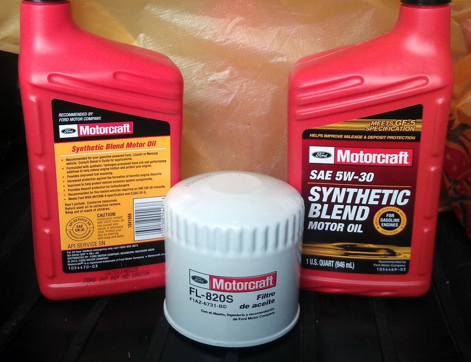

Сейчас решил залить родное — Motorcraft 5w-30. Нашел без проблем, в наличии, в магазине для "Американцев", плюс масляный фильтр (Motorcraft).
В двигатель заливается 6 кварт масла (5,7 литров масла). Больших канистр не было, пришлось брать 6 шт. маленьких)))
Масляный фильтр снимался с неохотой, пришлось пару раз продырявить его отверткой, что бы отвернуть его (съемника под рукой не было). Новый фильтр поставить не трудно, но нужно приловчиться просунуть его к месту установки))) Вся процедура заняла максимум 1 час.
Итого: 2940 руб.
6 канистр масла — 2520 руб.
масляный фильтр — 420 руб.

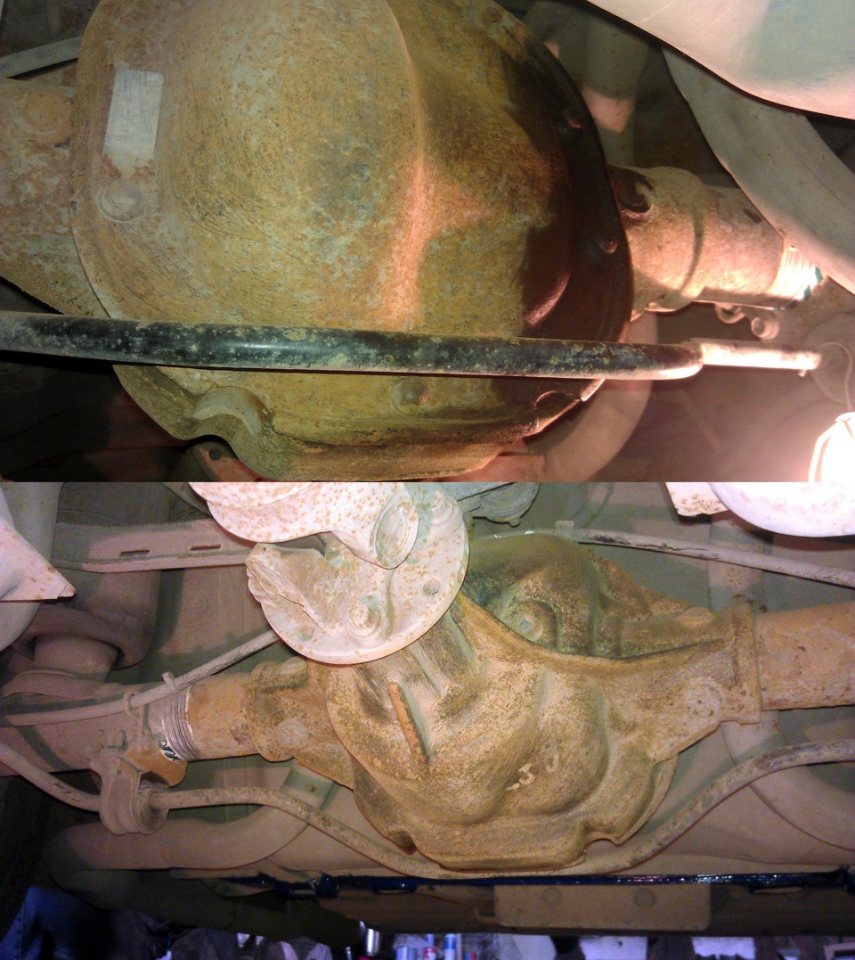

Во время диагностики подвески я обратил внимание на то, что Кардан и Задний Мост сильно покрылись ржавчиной, от родной краски почти ничего не осталось, вот я и решил это исправить!

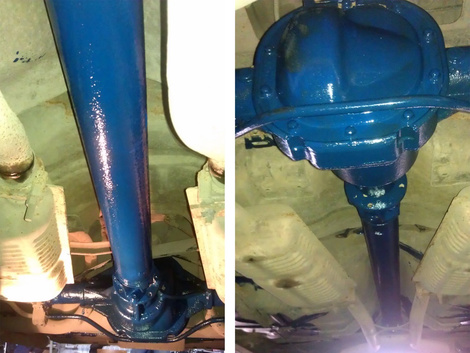

Пройдясь по заднему мосту, кардану, и некоторым местам днища (где намечались небольшие очаги ржавчины) щеткой по металлу, очистив немного от грязи и поверхностной ржавчины, начал красить … прошло, примерно, 4-4.5 часа… и вот что получилось.
Задний мост и кардан стали как новые! :-)

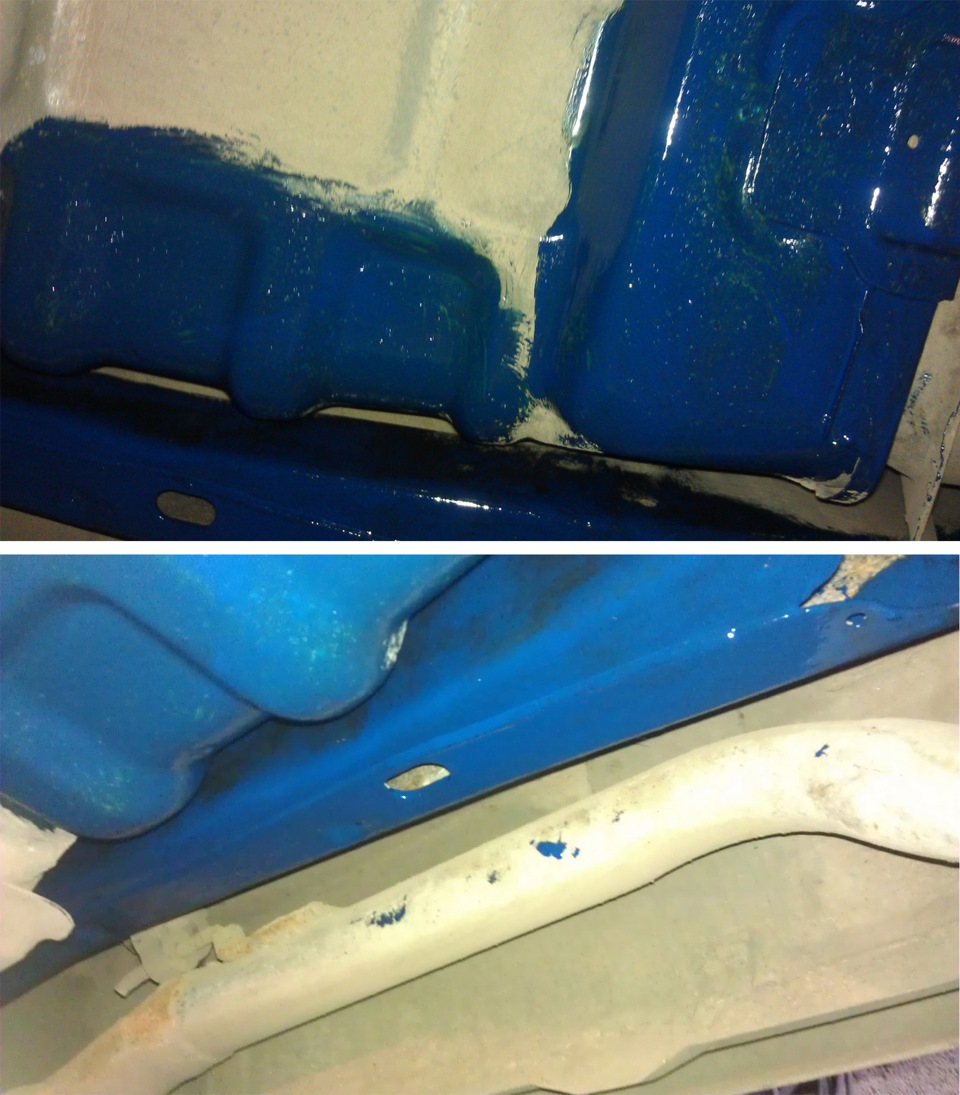

С покраской рамы и некоторых мест на днище авто пришлось потрудиться, есть труднодоступные места. Основная сложность заключалась в наличии прикрепленных к раме различных трубок, магистралей и проводов.

Да, по мануалу идет 5W-20 Motorcraft — но это для новых двигателей (до 50 тыс. км), а после 50 тыс. км — 5W-30, тот же Motorcraft. Меня это масло полностью устраивает!
Да и цена на него приятно удивляет — 1 канистра (1 кварта — 946 мл) — 420 руб!)))

Я б побоялся кардан красить… Очень боюсь нарушать балансировку… Может и глупость — вес краски фиг да нифига, но… боюсь.
:-) небольшой слой краски баланс не нарушит! Вес краски как раз компенсирует вес счищенной ржавчины!)

Красота!) может на зиму антикор сделать?
да, к зиме обязательно сделаю антикор!
