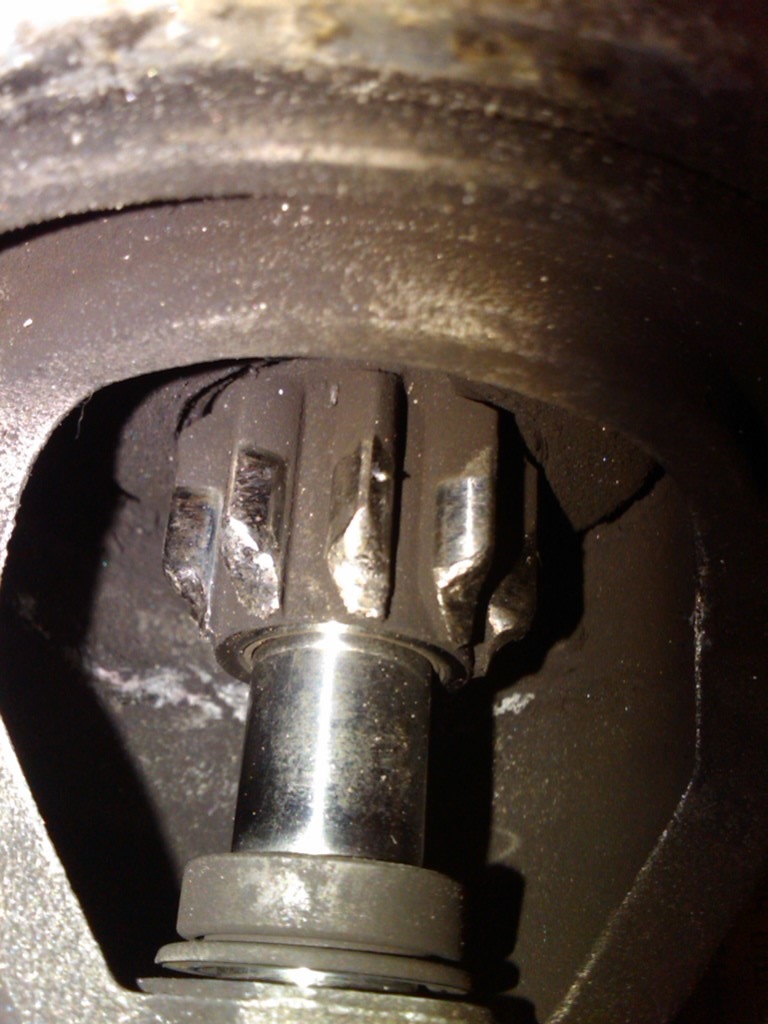

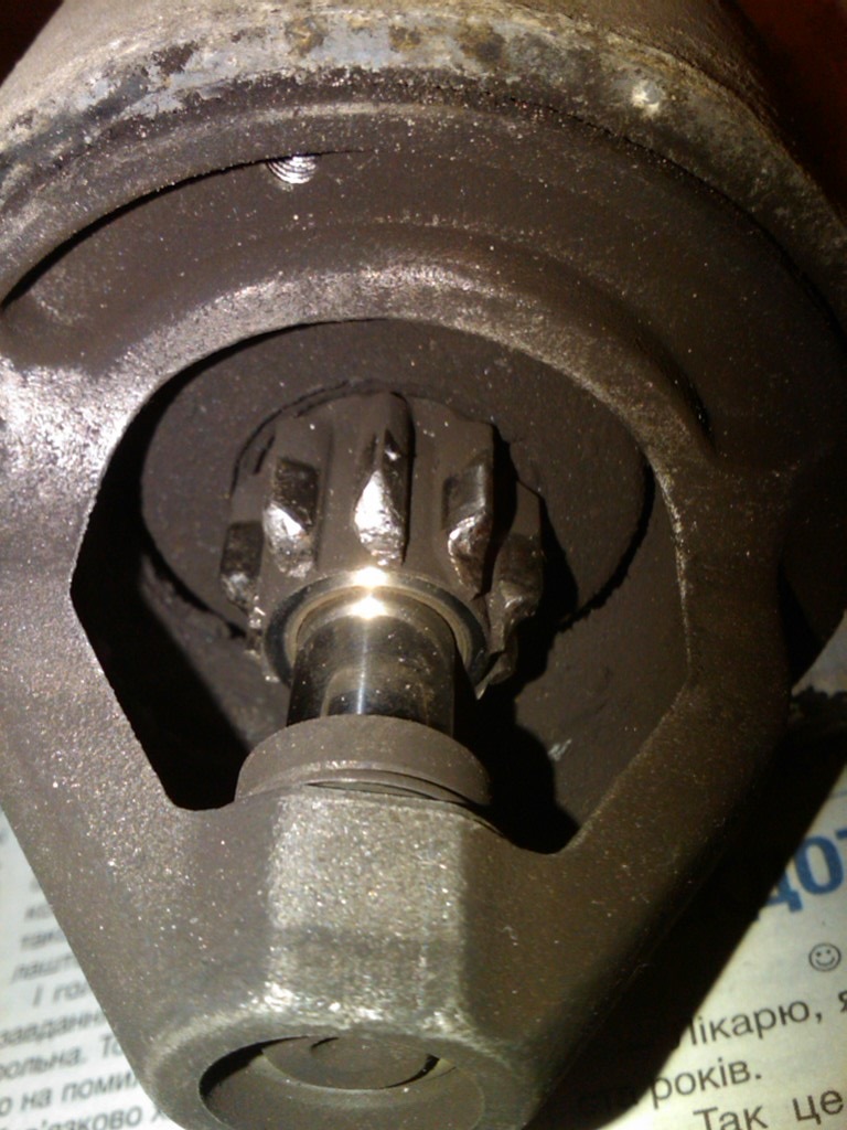

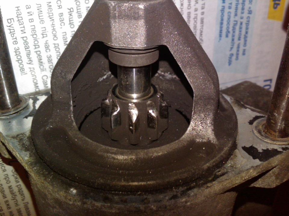

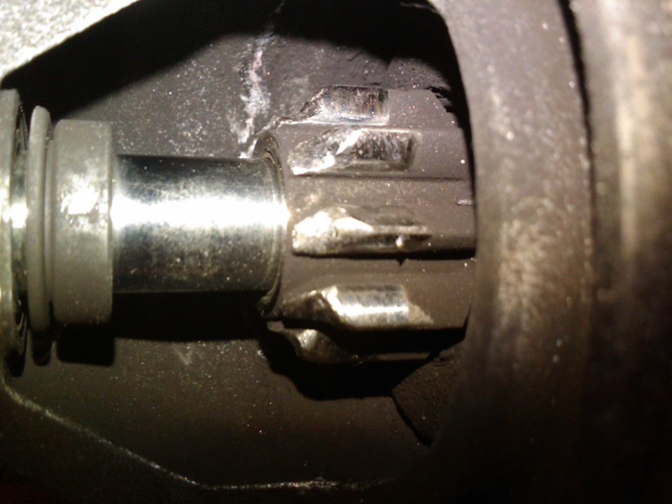

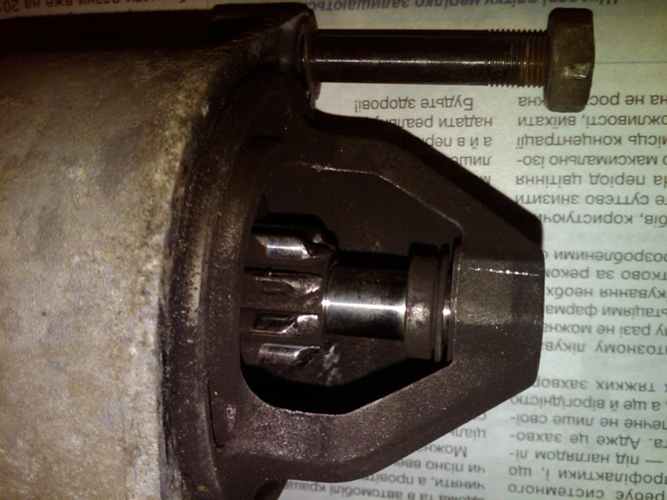

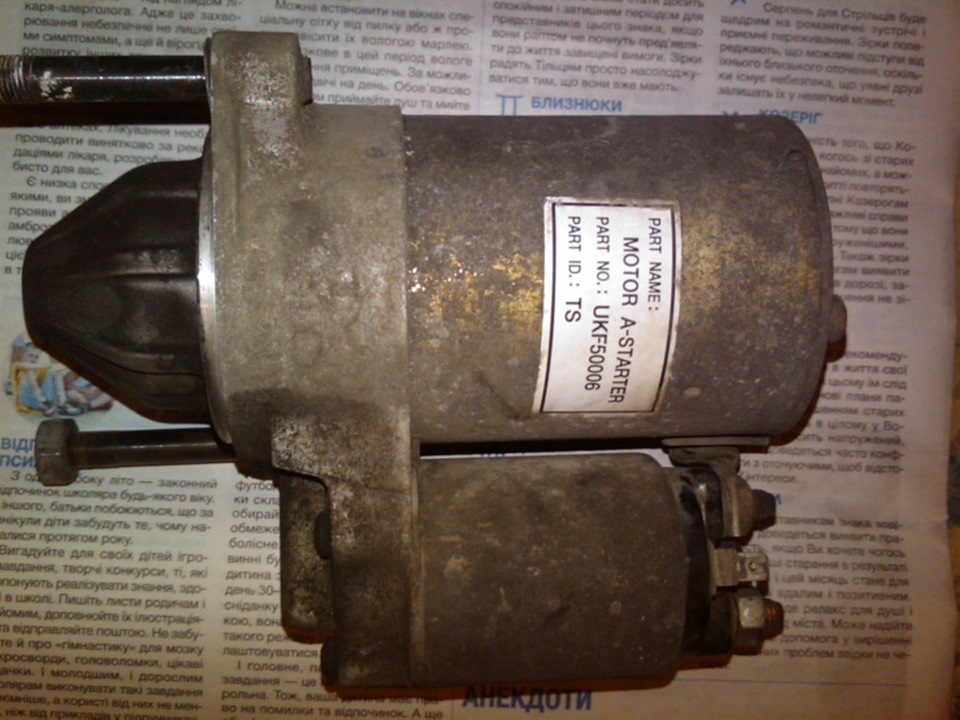

Где-то с ранней весны начал автос издавать странные звуки при старте — как скрежет металла.
Я уже устраивал опрос и господа указали на Бендикс — наконец-то дошли руки снять стратер и посмотреть, что там да как. Ато уже с 4-5 раза заводиться получалось((
Снял нафоткал. Смотрите — Бендикс жив или мёртв? Можно ли его починить или только замена?
И теперь вопрос — какой мне Бендикс покупать? Насчитал 9 зубьев на нём. В чём у них отличия между Ланосом и Сенсом? Какой конторы купить и с какими лично Вы сталкивались проблемами при расборке и сборке?

Замена бендикса не должна стать проблемой. Выбор есть. Я себе еще на такой же стартер искал по авторынку по приметам "Мне на Сенс на корейский стартер!"… даже разные варианты были)
По поводу вариантов которые предложены на рассмотрение — 1 и 4 точно вообще не такие
вот как ты и сказал — дайте мне на сенс с корейским стартером бендикс — detali.zp.ua/catalog/9283…s_Elprom_Elhovo_10475974/
похож)
Судя по бендексу, то под замену однозначно, но вот в каком состоянии венец маховика? Как бы не оказалось более печально.
на зубьях венца явно видны отметины от встречи с бендиксом, но не такие уж прям критические
Ну если не сильно, то можно с помощью напильничка их полечить, правда это очень геморно, но реально.

замена 99%
Сходил бы в магазин со своим бендиксом, чтобы внешне сравнить.

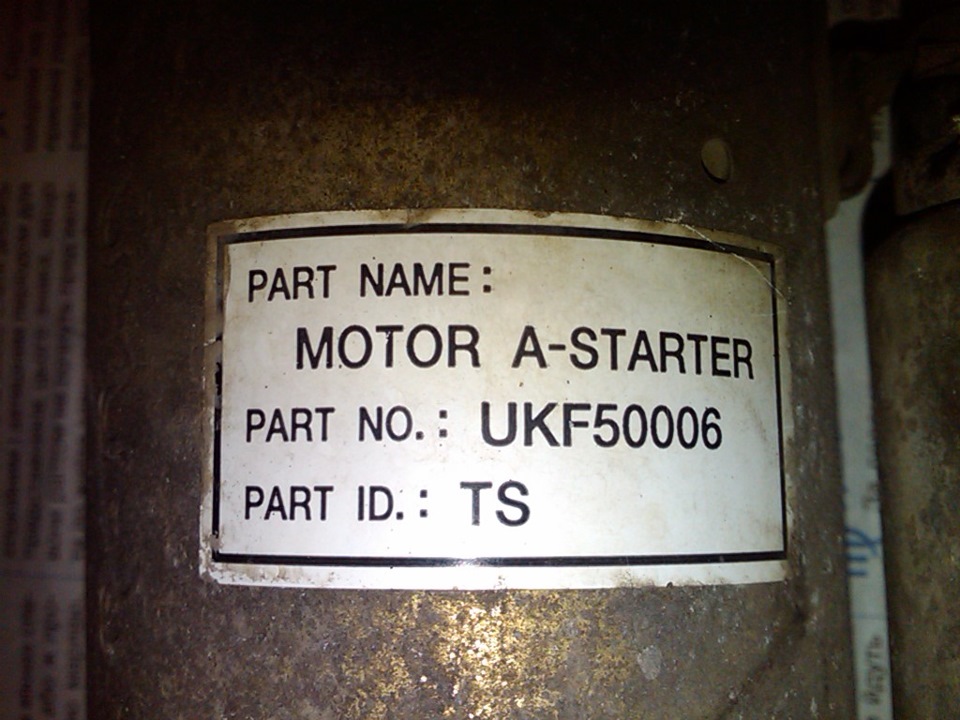

Кстати, стартер чьего производства? Они же шли и корейские, и херсонские, если не ошибаюсь.
видимо так и придётся поступить, но цены у нас на рынке просто ах(
а этот Корейский — оригинал, 11 лет и 97 тыс пробега
около 100-150 грн отдавал за него год назад

… а в итоге причиной оказался изношенный венец маховика, из за чего и летели часто стартера.

я снимал старый и с ним ехал в магазин, там продавец глянул и дал мне точно такой-же бендикс этой же фирмы только новый
ясно, а коробочка или каталожный номер не остался где-то?
нет не осталось, но там заморочек много на некоторых стоят корейские бендиксы на некоторых польские у меня корейский оказался машина 2004 года

Такое бывает если стартер редукторный и ставят обычный бендикс.
подточили посадочное место и все стало на свое место
поподробнее можно? я когда снимал стартер то видно было что я первый челоек который заглянул туда впервые за 11 лет
Вообще, симптомы какие?
гыркотит/скрегочит — зуб на зуб попадает
Как вариант, еще смотреть втягивающее, вполне возможно что бендикс помер не один.
У тебя хороший стартер, корейский, весьма и весьма ремонтно пригодный. Так что ищи сам бендикс, и да, как говорят ниже, меняй втулки, еще посмотри втягивающее, если есть проблемы с заводом, обычно оно уже не дотягивает.

привет! посмотрел втулки — вообще как новые!
зато щёточный узел совсем сдал — одна щётка протёрлась до провода, две на грани и одна почти 2 мм
щёточный узел отдельно продаётся или там нужно подбирать щётки от чего-то другого?
У тех товарищей, контакты которых я скинул спроси. Встречал отдельно щеточные узлы, цена была порядка 150 грн, но это было давненько.

если уже лезешь туда то и сразу же меняй втулки. Они стоят не дорого но когда они разбитые стартер странные звуки издаёт…

Первые они на корейский стартер. У меня такой же стоит.

втулки в хорошем состоянии
но щёточный узел совсем плохой — он отдельно продаётся?
Да продаётся узел в сборе. То есть щетки перепаивать не нужно… Старый снял новый поставил.
