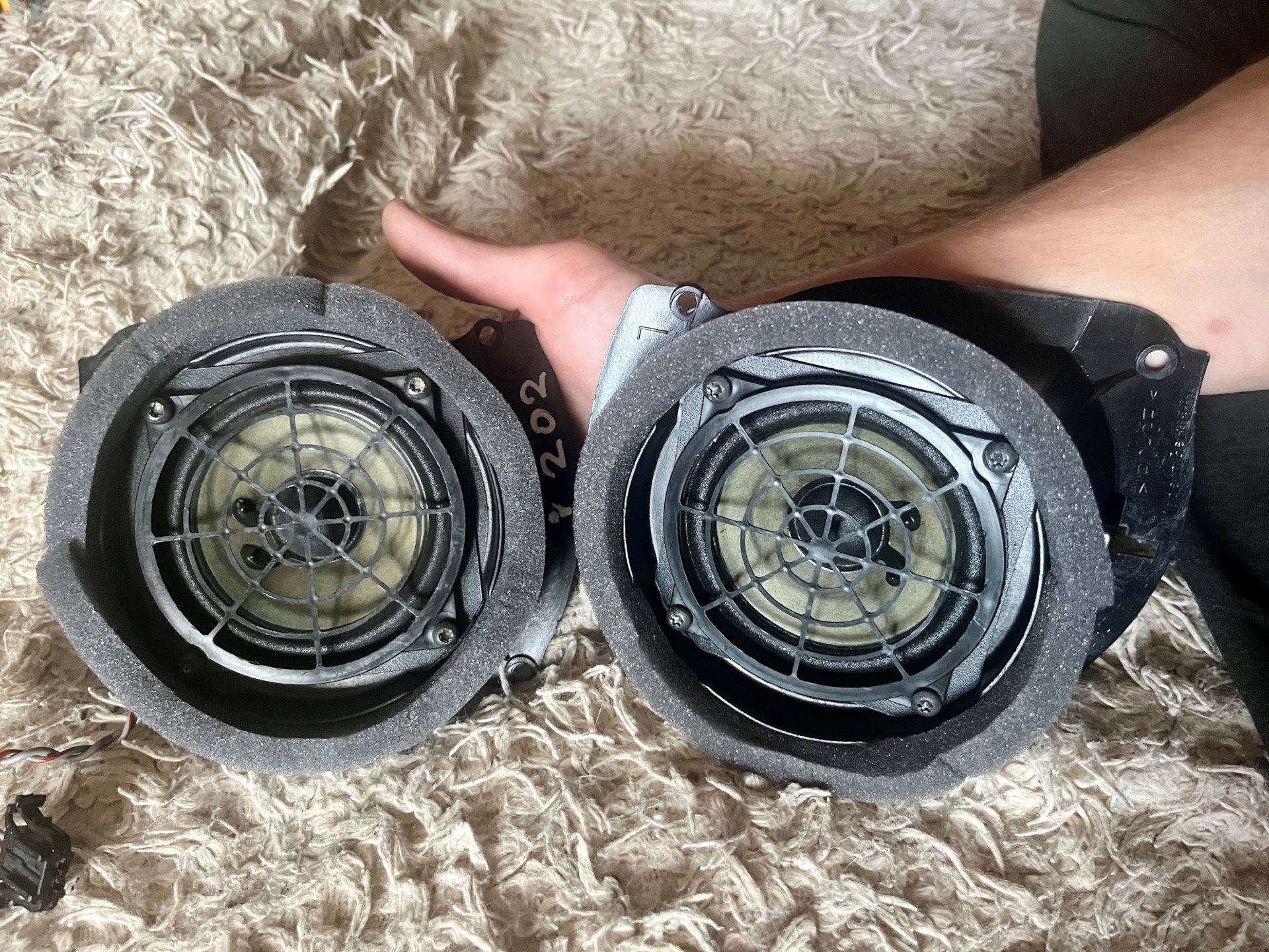

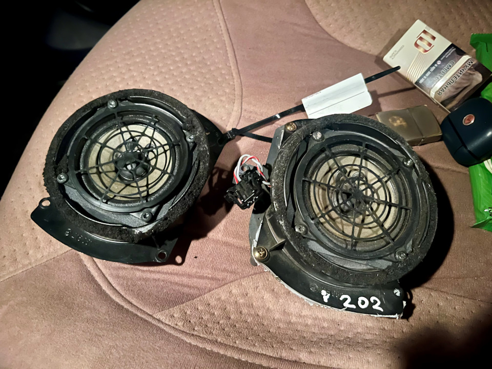

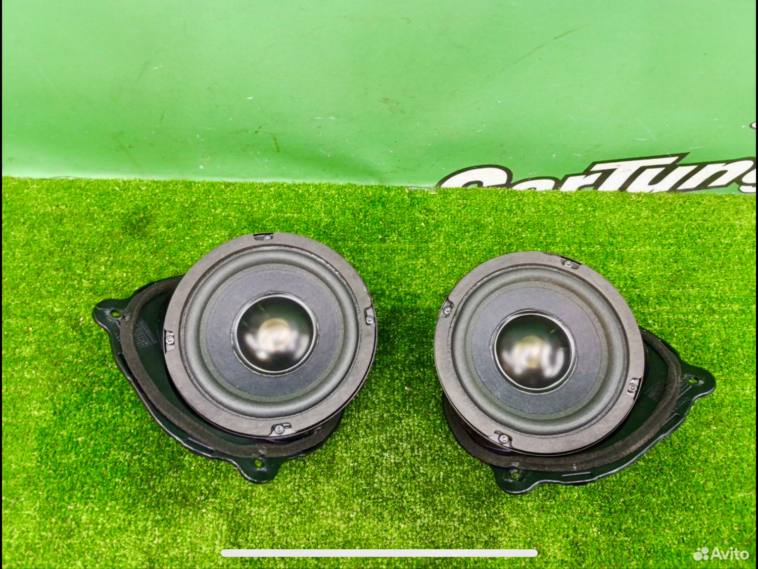

После установки Bose, за исключением динамиков, покатался несколько дней и понял, что звук хоть и стал чище и глубже, но, тем не менее это какая-то шляпа и звук всё ещё ну никак не дотягивает до premium sound system. Погуглив тему пришёл к выводу, что без подходящих динамиков вся эта затея не имеет особого смысла. В порядке эксперимента решил прибарахлить пару самых дешёвых колонок Bose, коими оказались передние от W163, аналогичные по динамикам W210, от которого, собственно, я и ставил усилитель и проводку.

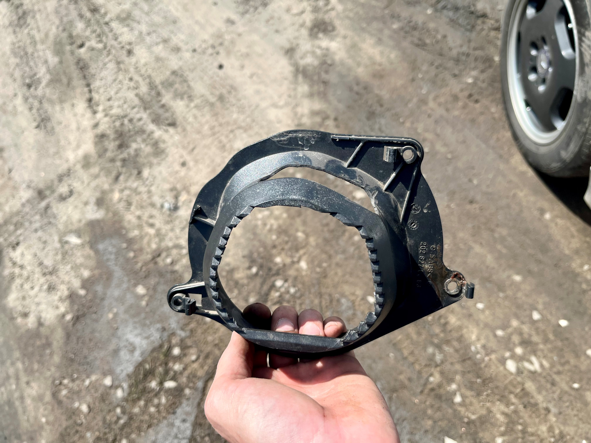

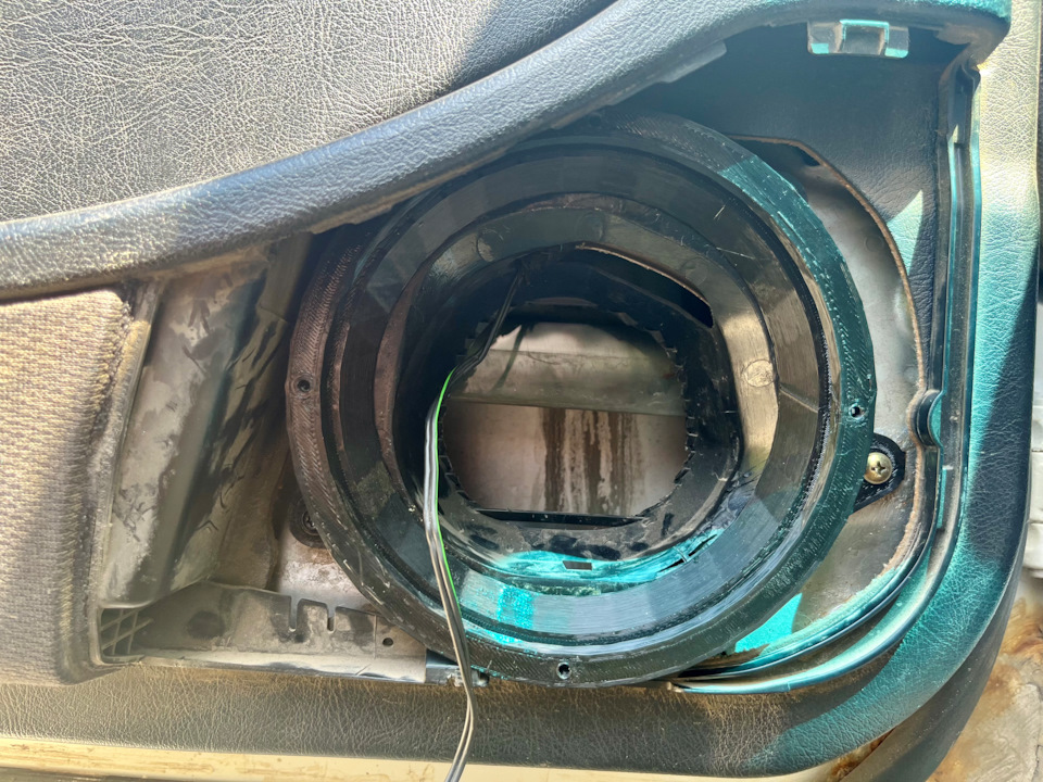

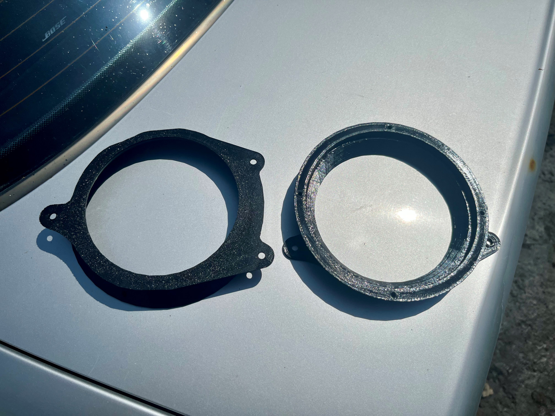

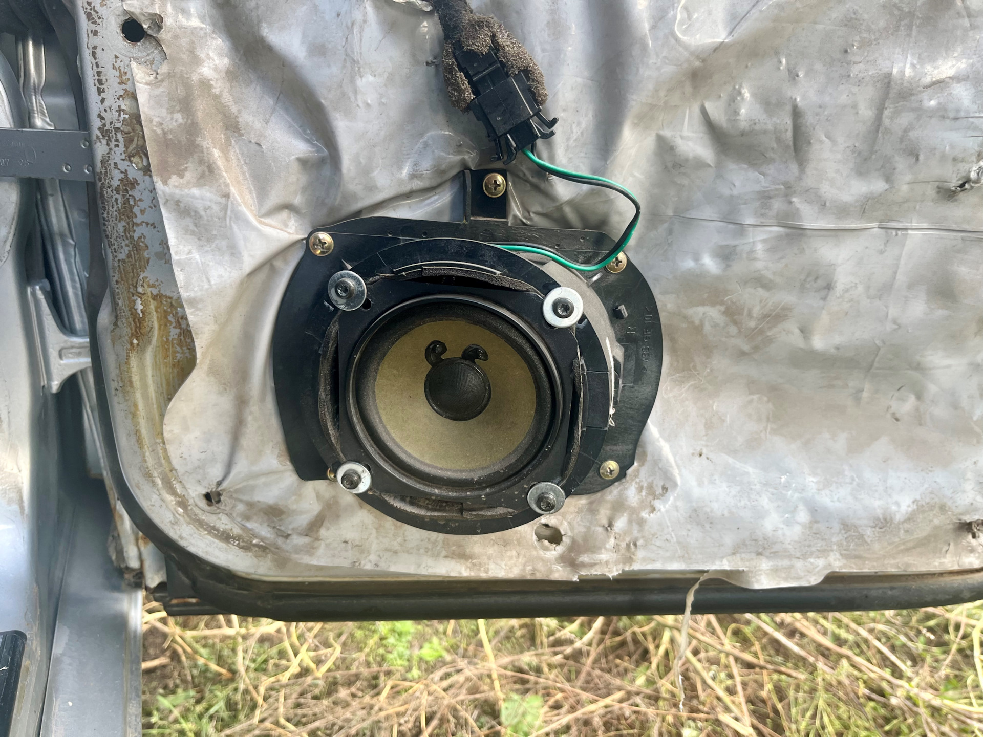

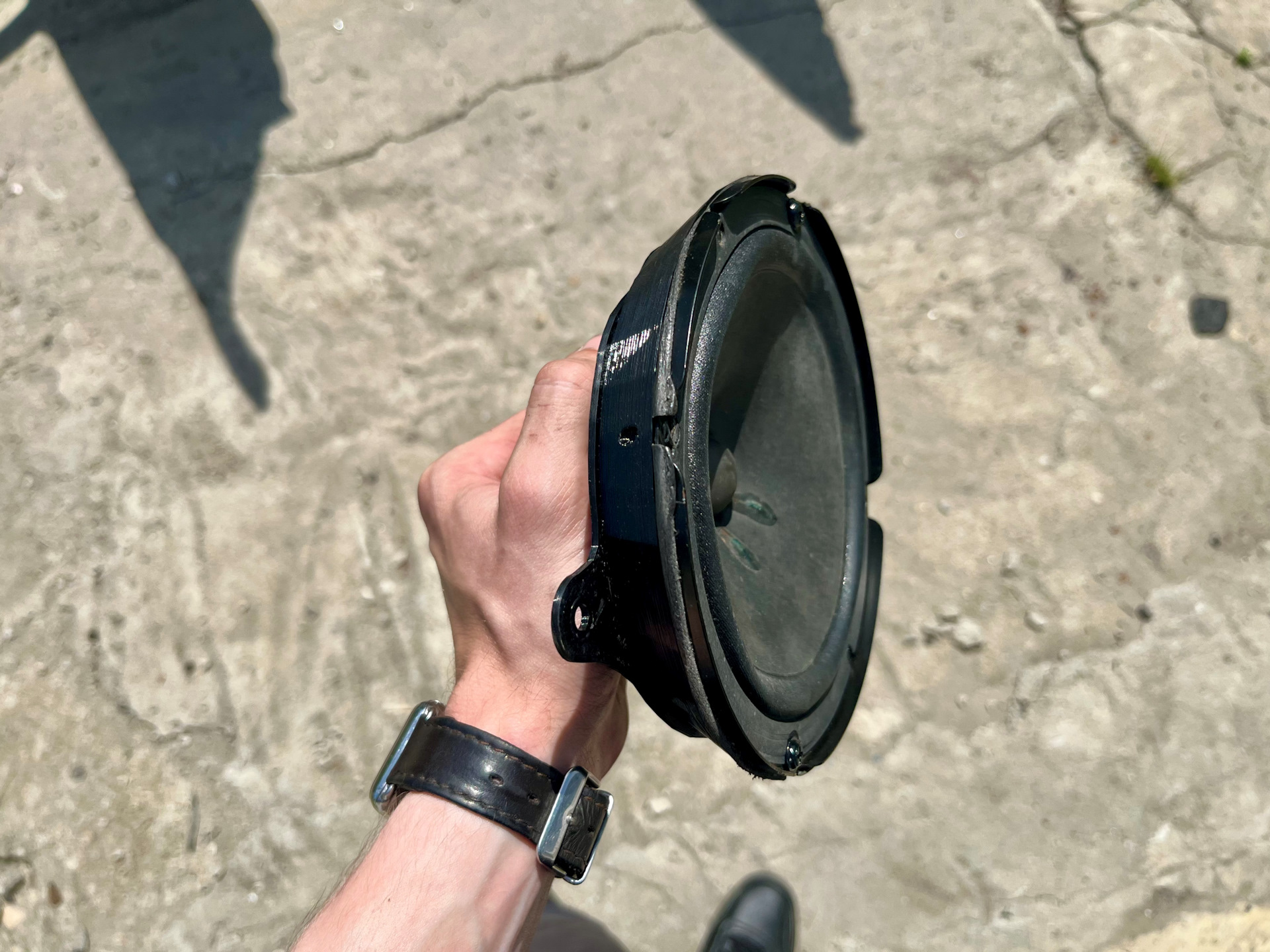

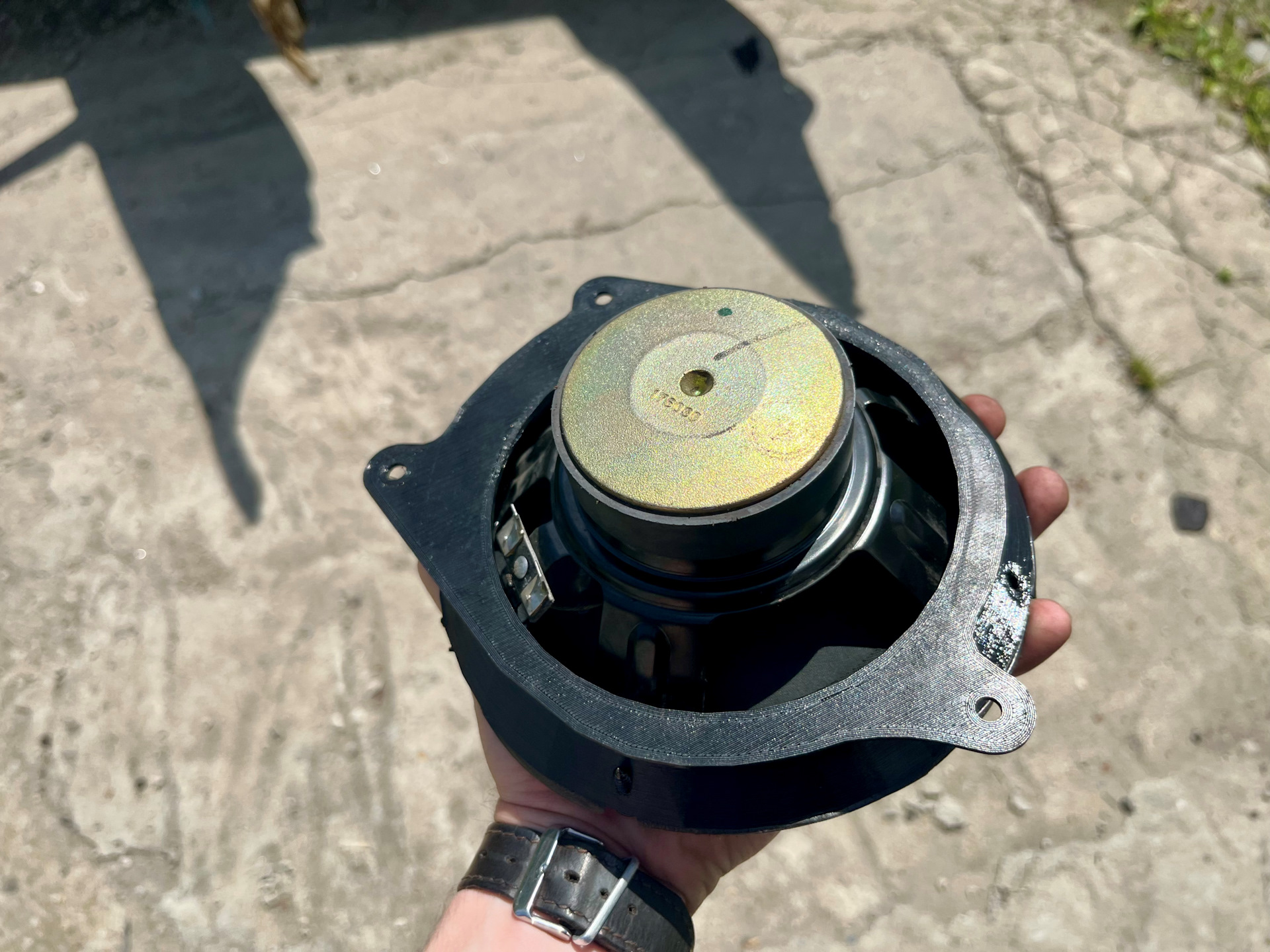

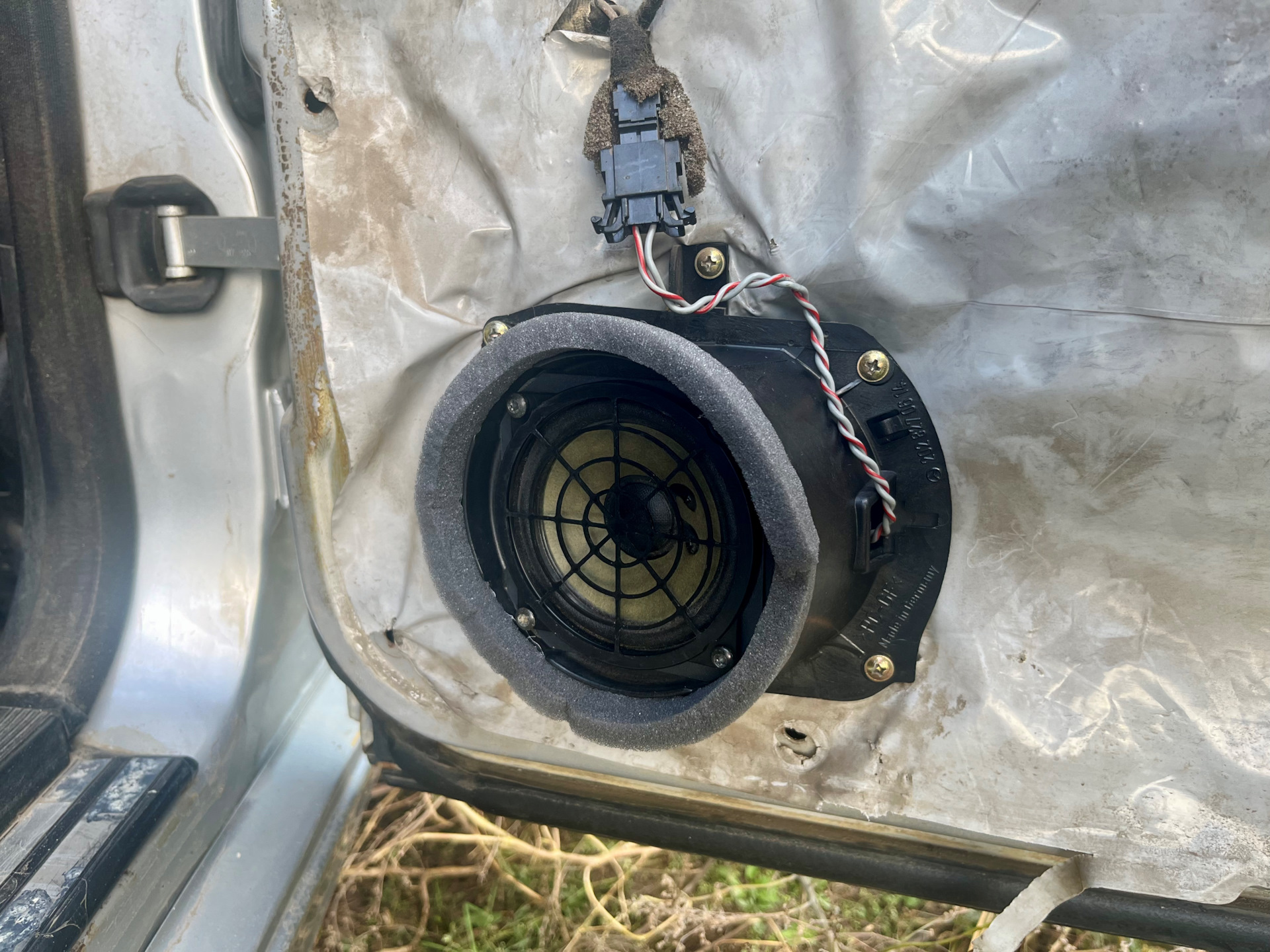

Подкинув их вместо Focal был приятно удивлён, звук от них исходил на порядок более насыщенный, да и сами динамики, не смотря на цену в 700₽ за штуку, оказались достаточно живые! Так как попытки найти штатные динамики от 202 на протяжении долгого времени не увенчались успехом (да и смысл от них, если усь стоит более производительный, от 210), начал подыскивать варианты аккуратной интеграции динамиков от 163, в следствии чего были найдены печатные подиумы под 16.5 дины в штатное место W202. То, что нужно, как раз в размер Боусов от 163/210!

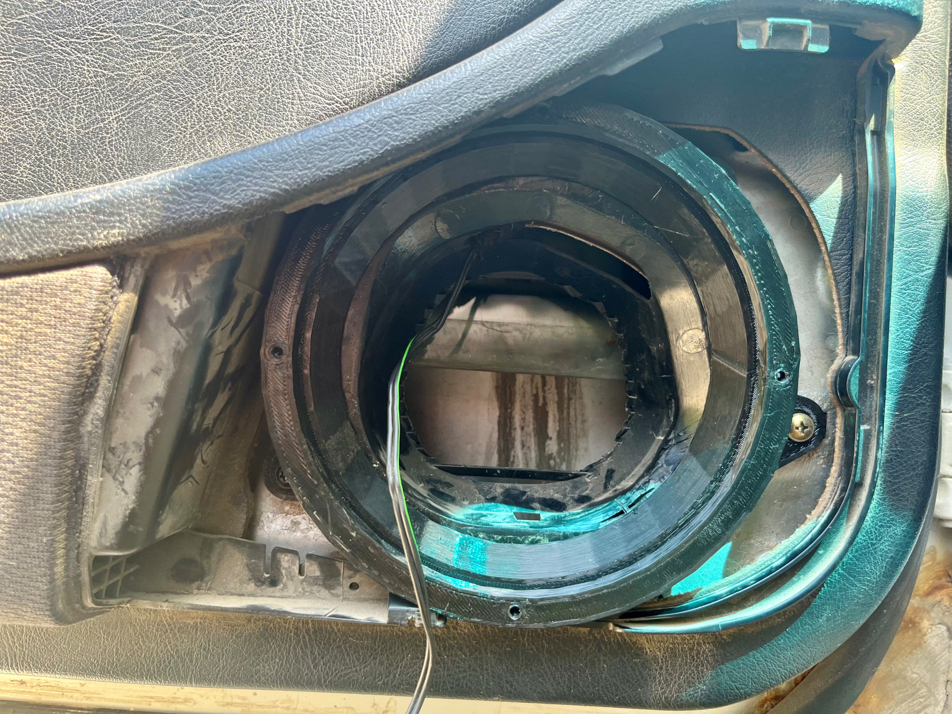

Были опасения, что могут возникнуть проблемы по размещению корзины, но после получения и примерки они были развеяны, динамики сели идеально!

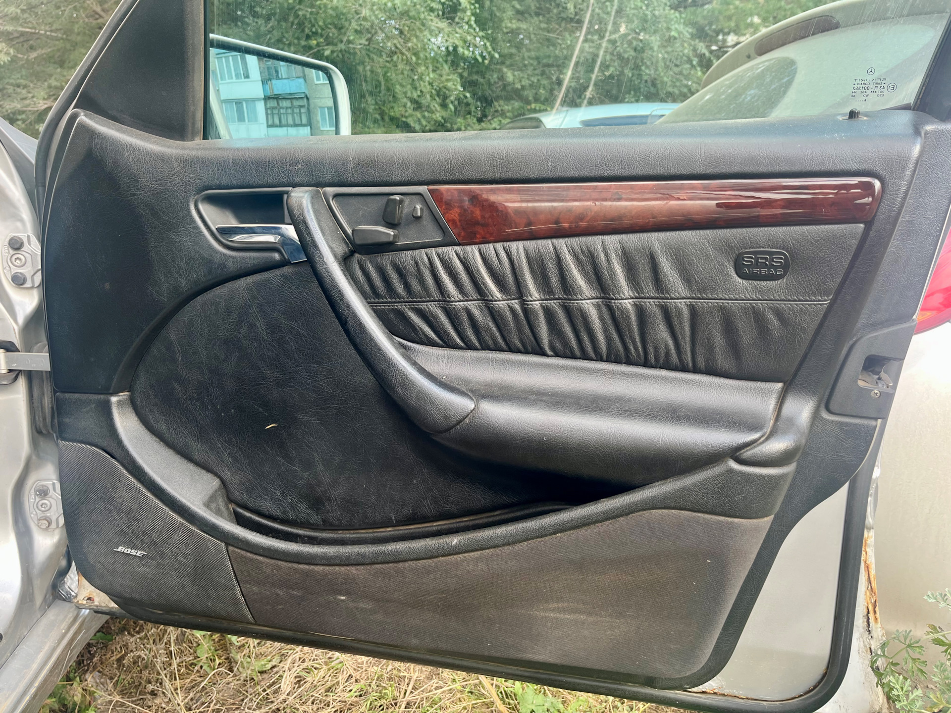

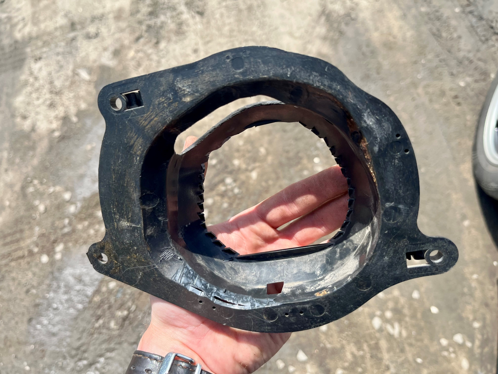

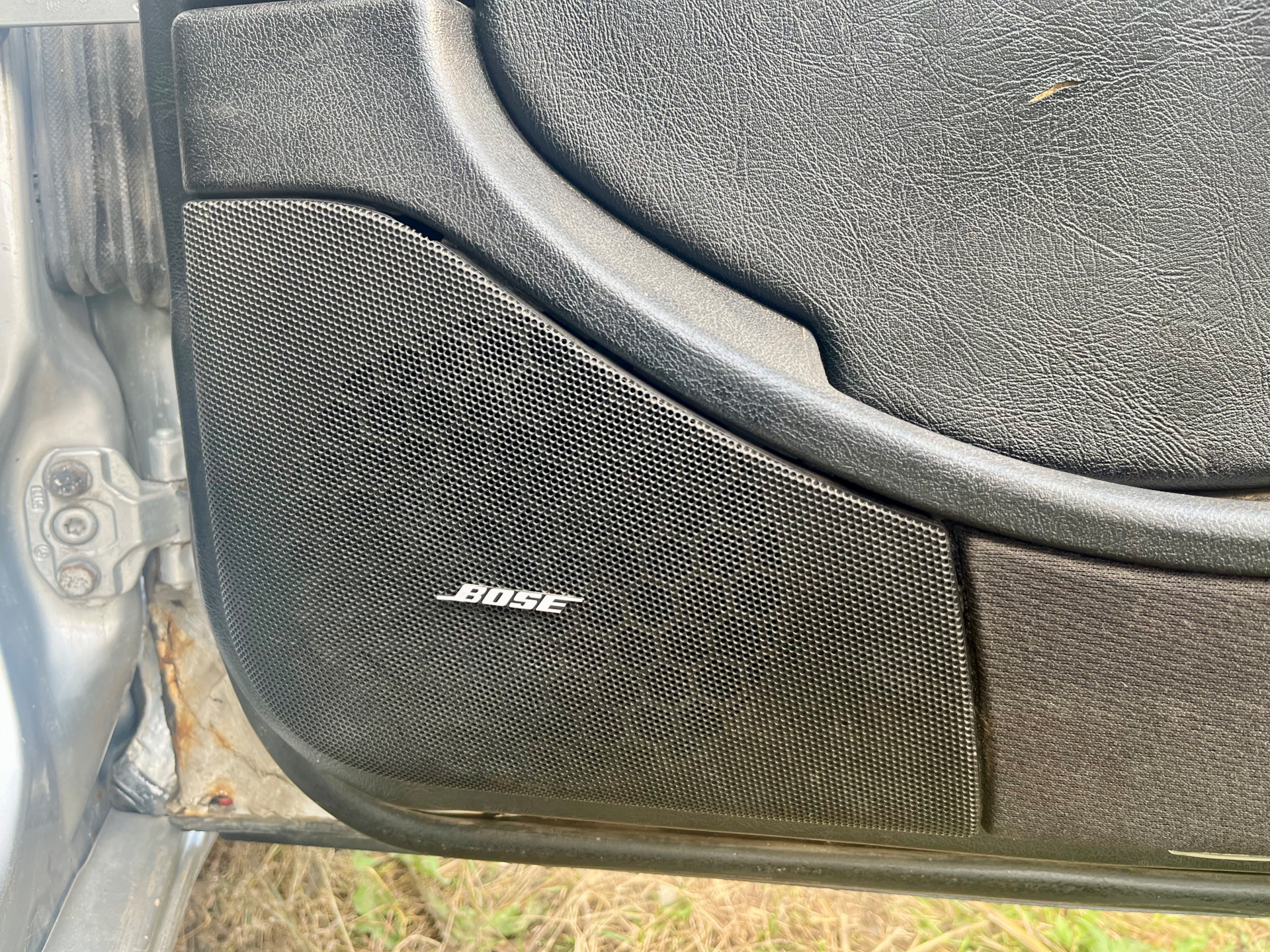

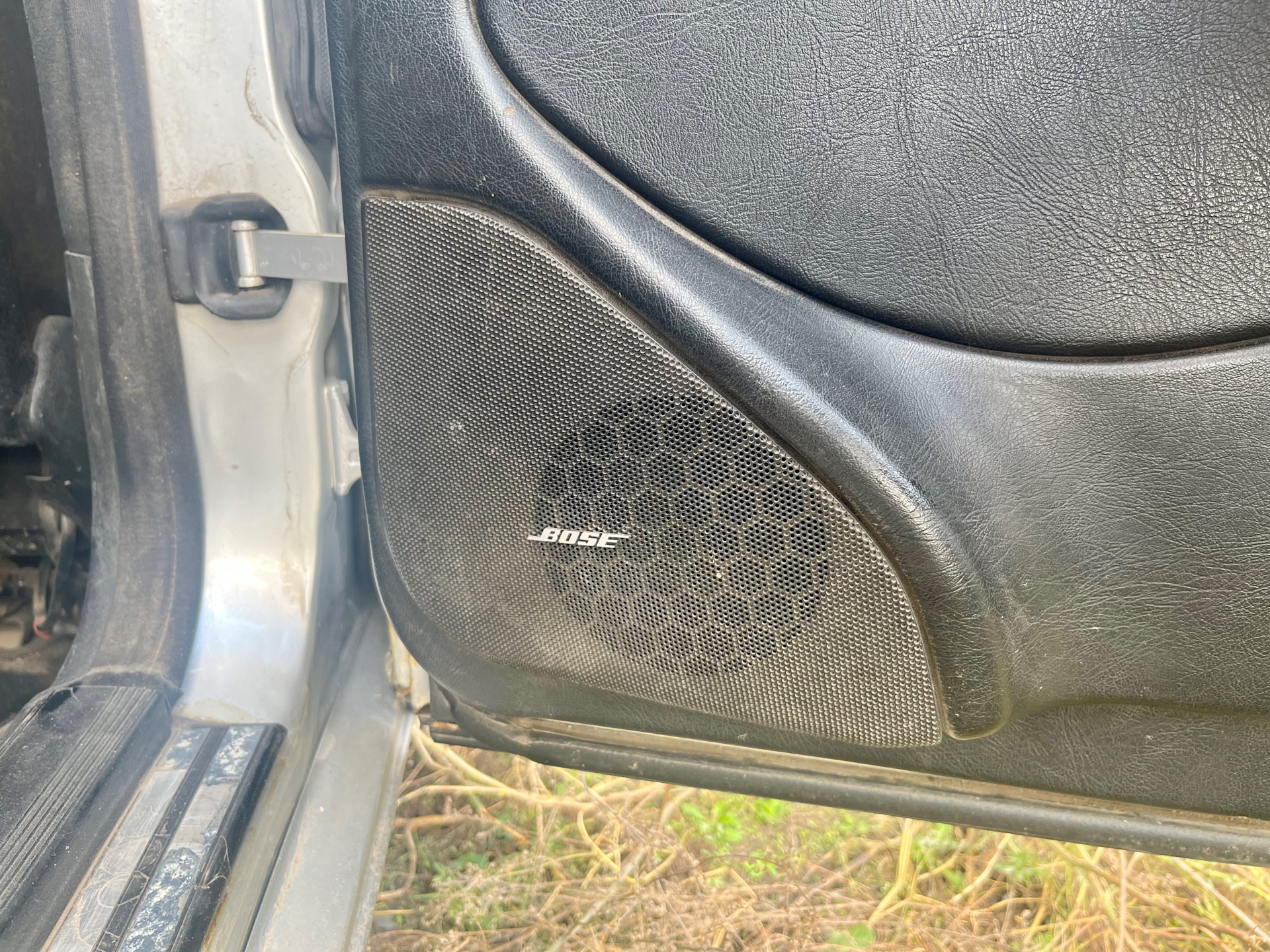

Для установки в дверь, правда, пришлось до конца изнахратить заднюю сетку, но, думаю, в будущем что-нибудь придумаю по этому поводу
Установив всю конструкцию на место так же возникли сомнения на счёт того, встанет ли на место лицевая сетка, но и они не подтвердились, всё впритык, но подошло

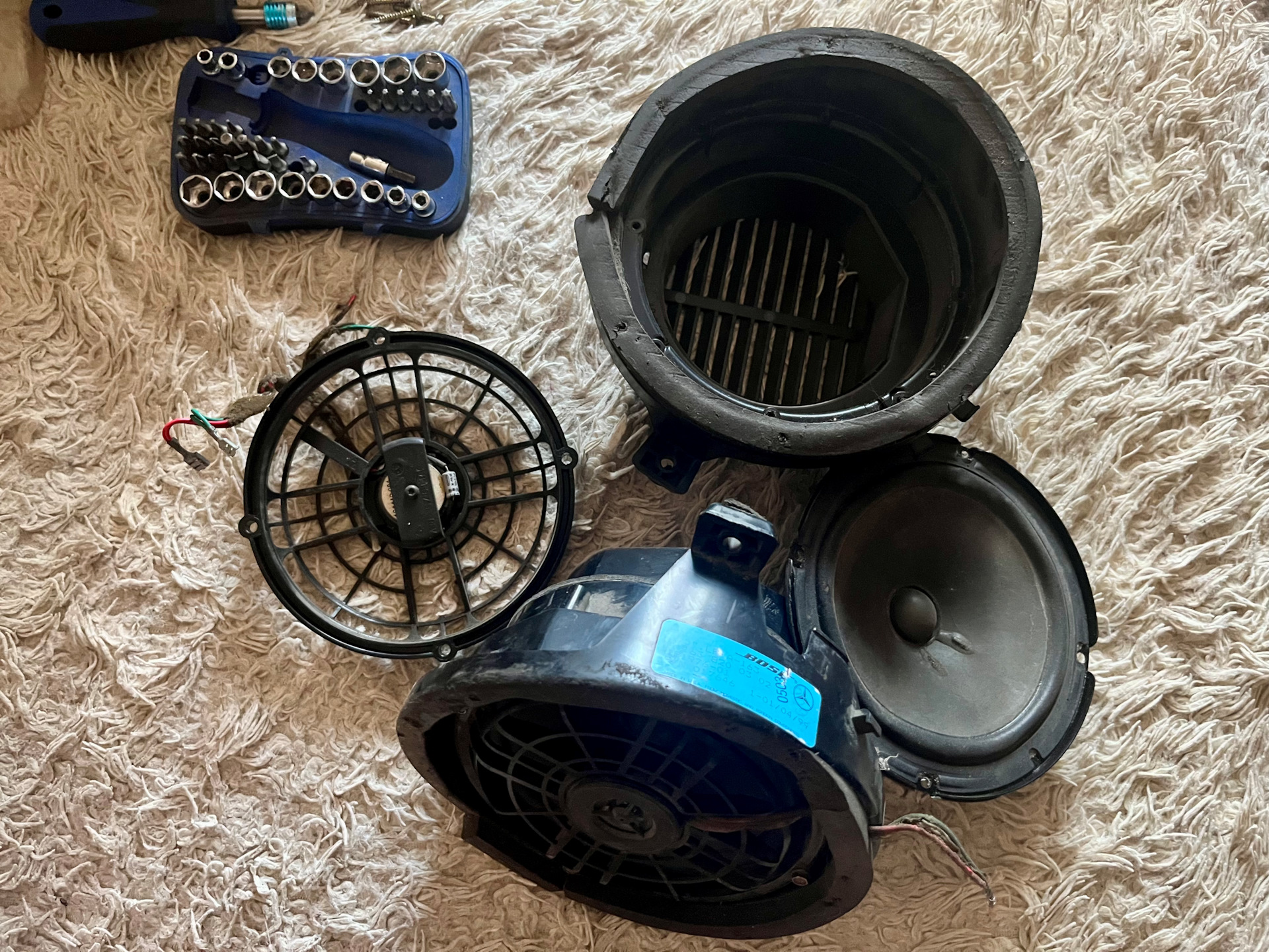

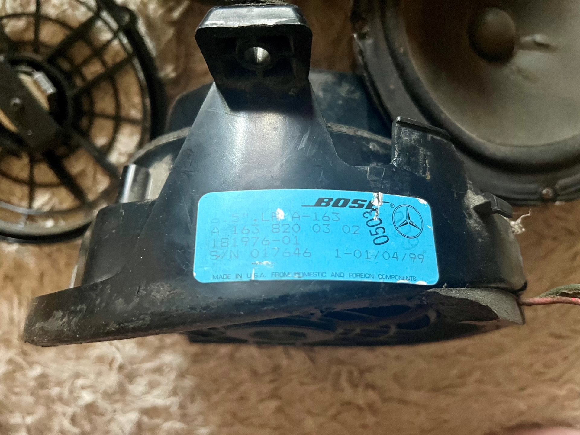

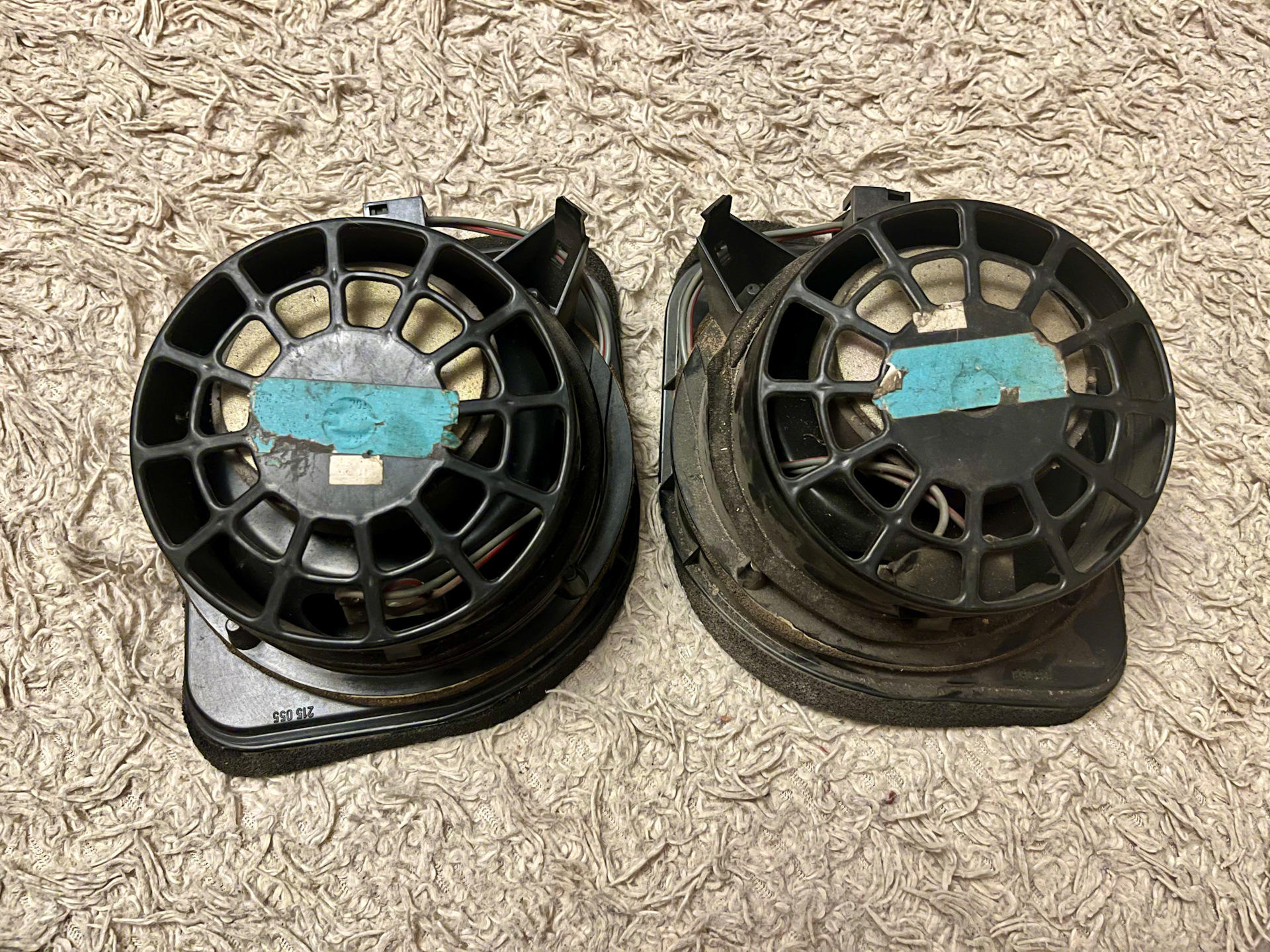

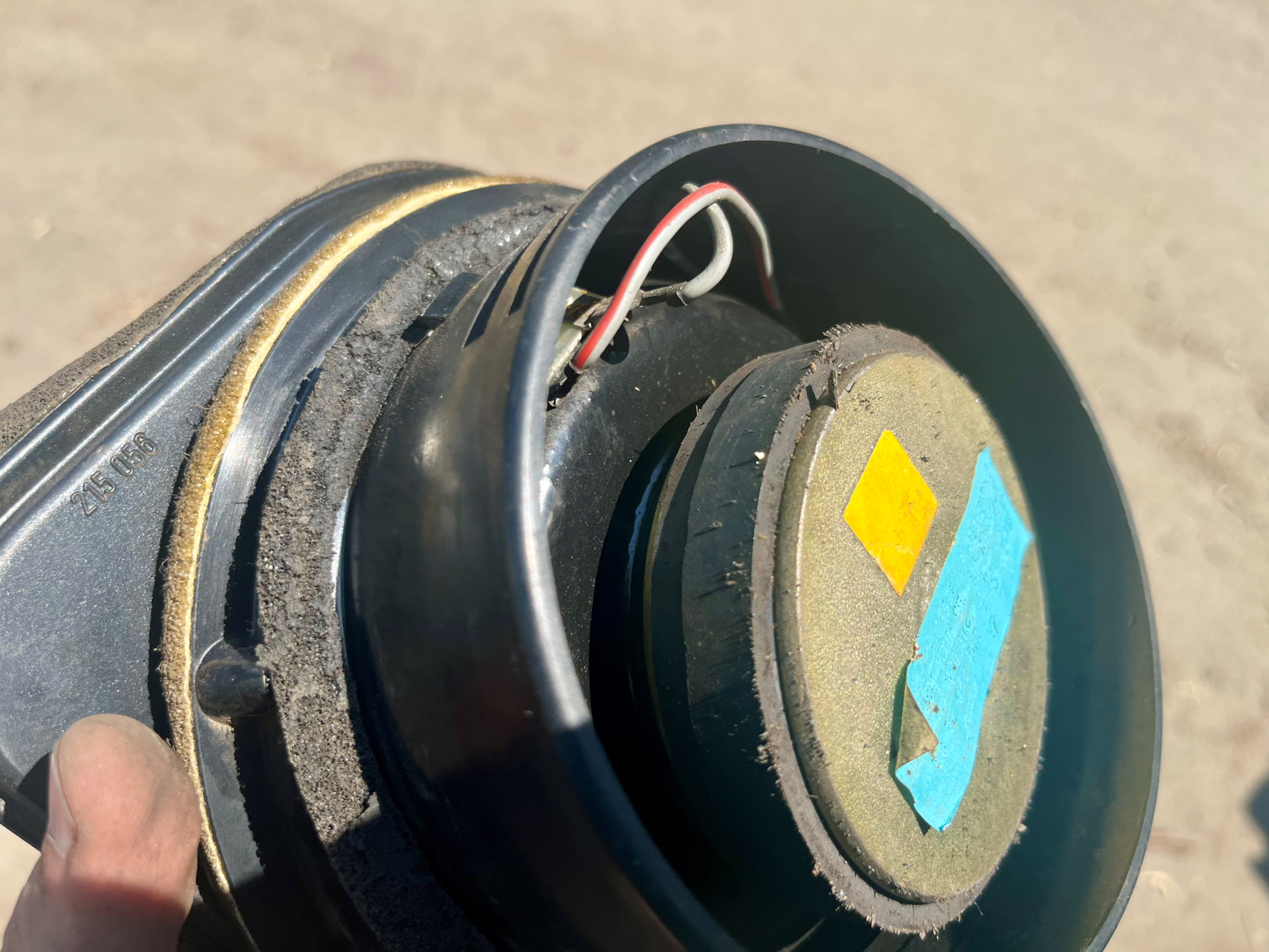

Следующим был приобретён, к сожалению, всего один динамик в заднюю полку, так как второй найти не удалось, но при получении стало ясно, что и одним динамиком это не назовёшь при всём желании, разборка крайне халатно отнеслась к упаковке, а служба доставки к перевозке, в следствии чего в пути у него сломали одну защёлку, но больше всего меня повергло в шок состояние магнита, который перед отправкой был целый

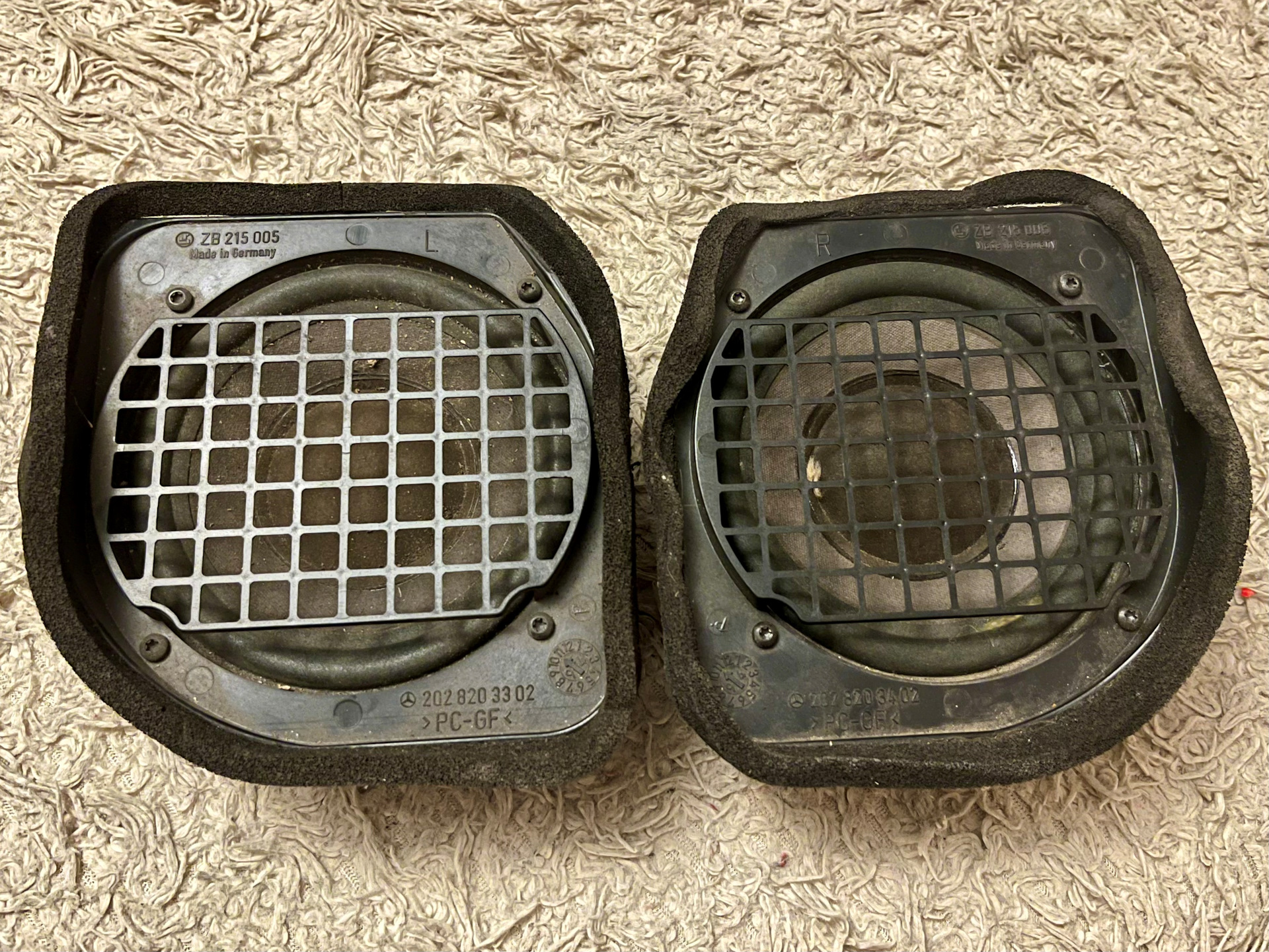

Так как по случаю незадолго до этого прибарахлил пару сабов от R170, опять же, аналогичных 210-му
То один из них установил в купленный корпус, как временное решение

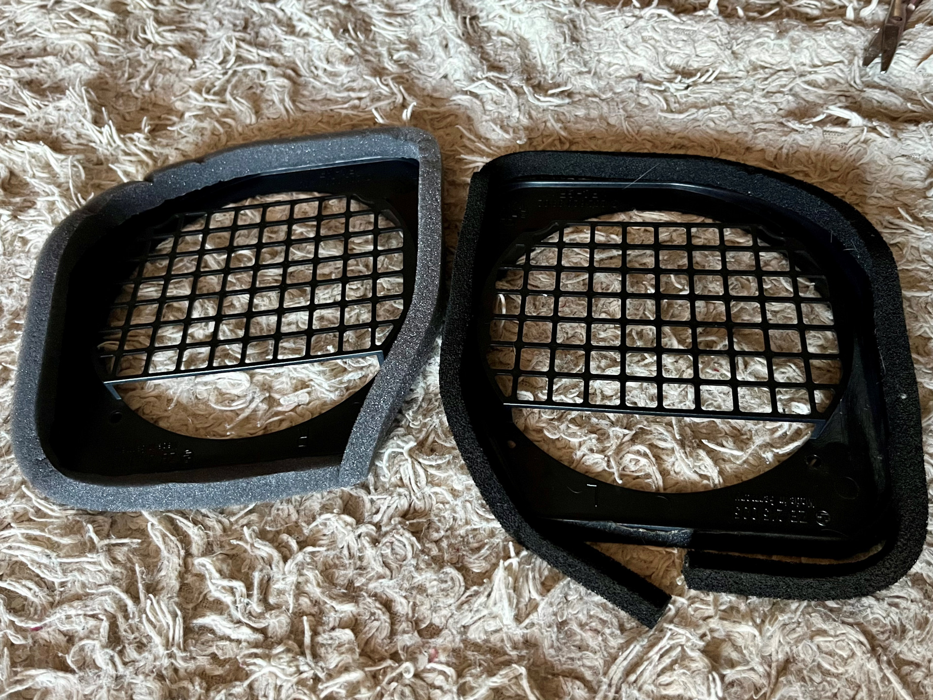

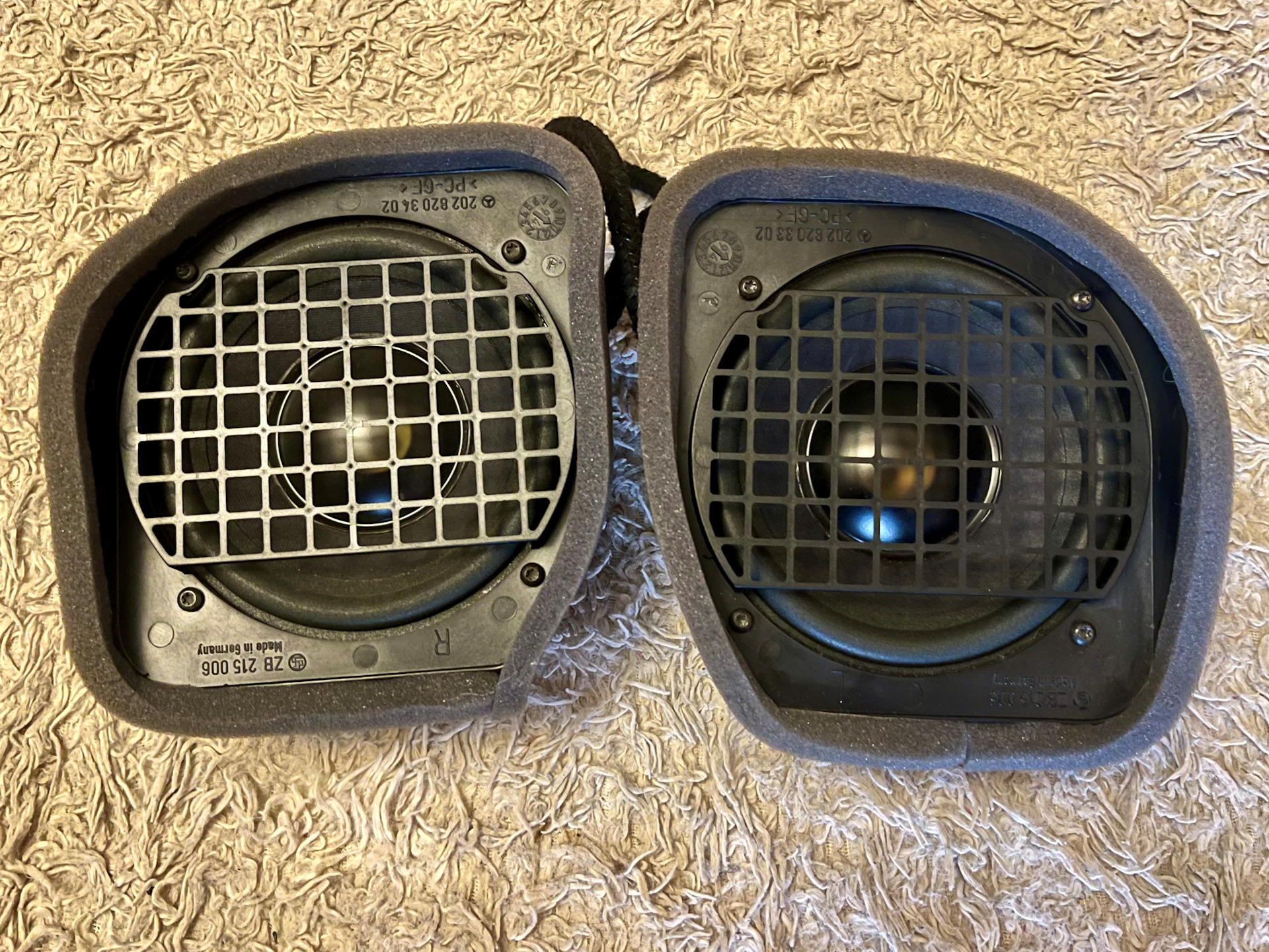

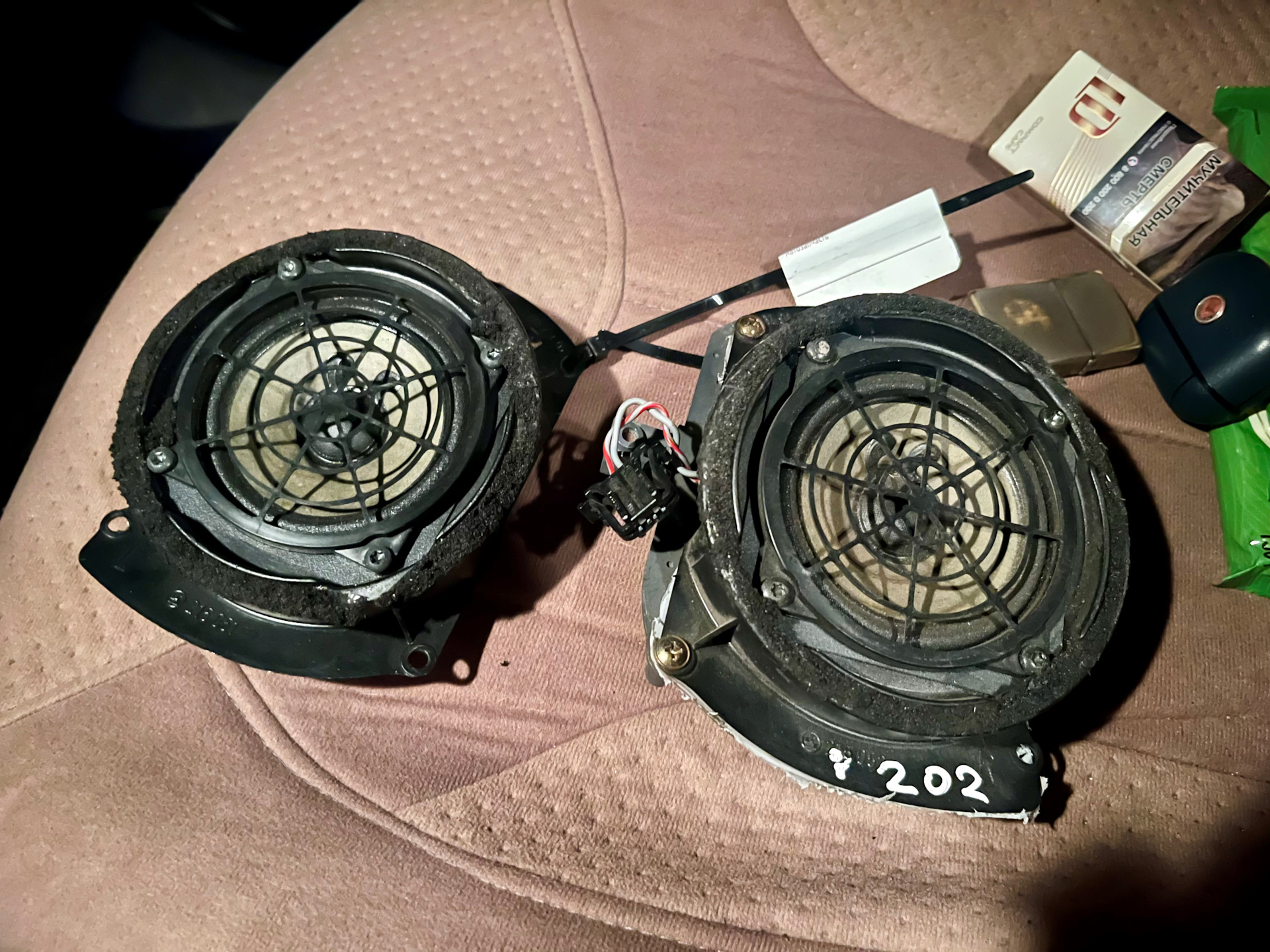

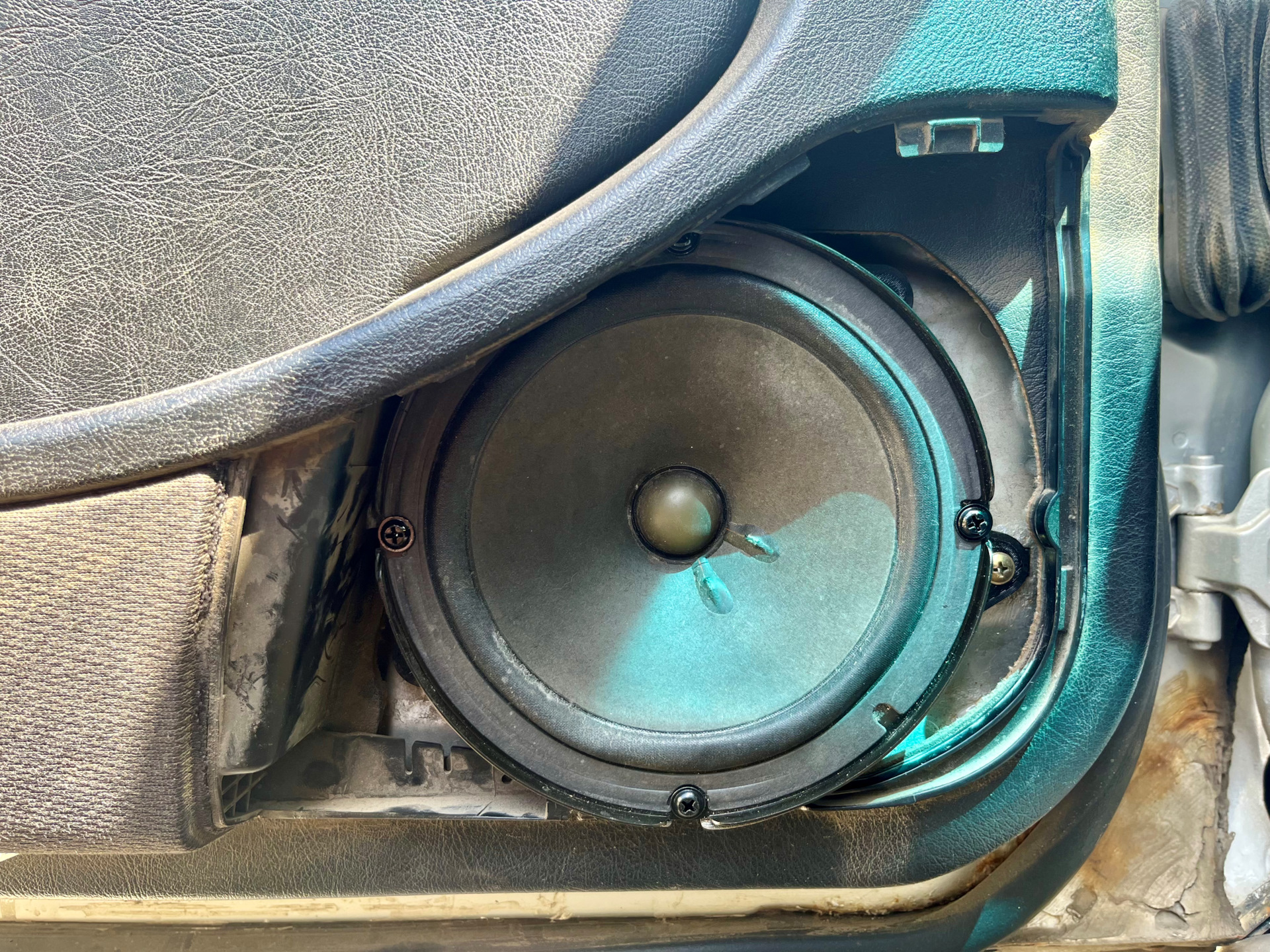

Спустя ещё пару-тройку месяцев таки были найдены родные динамики в задние двери

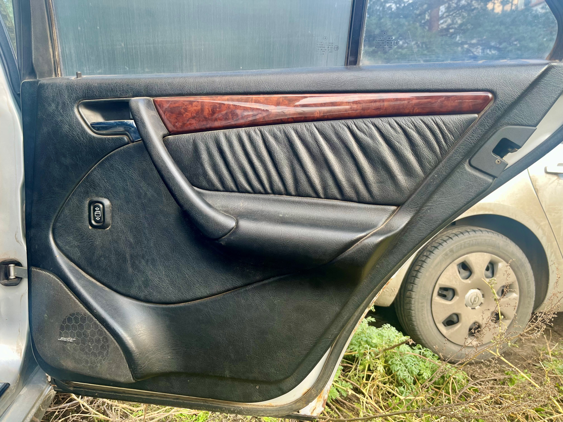

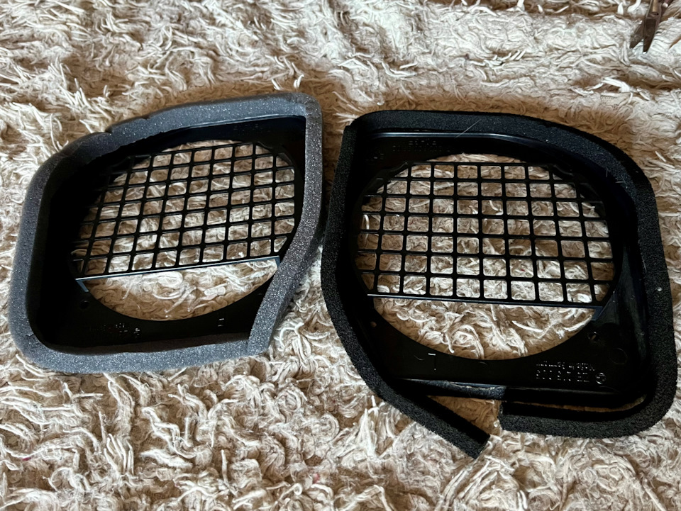

Которые были разобраны, отмыты-очищены, а так же заменён мёртвый уплотнитель с лицевой стороны, прилегающий к сетке на дверной карте. Для замены взял ленту ПСУЛ 10х15

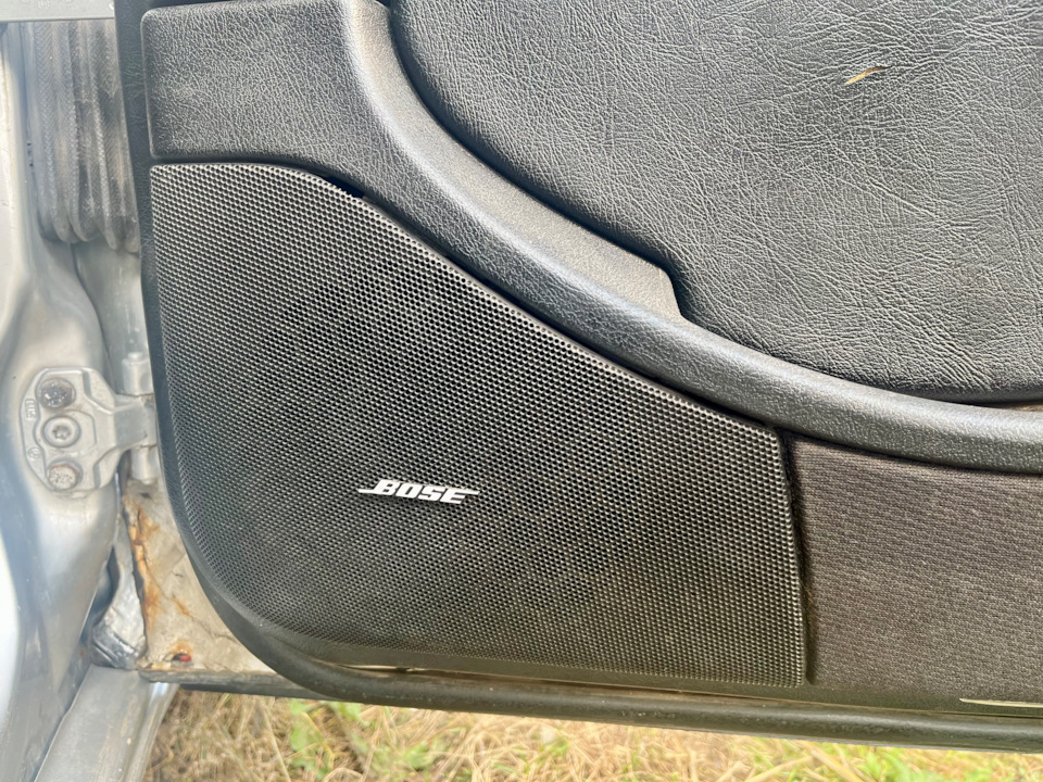

И они заняли своё законное место, заменив колхозную времянку из обычных подиумов

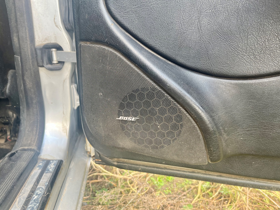

Ну и убрав один колхоз решил добавить немножко другого, прилепив на сетки на дверях такие же шильдики, как с завода шли на задней полке =)

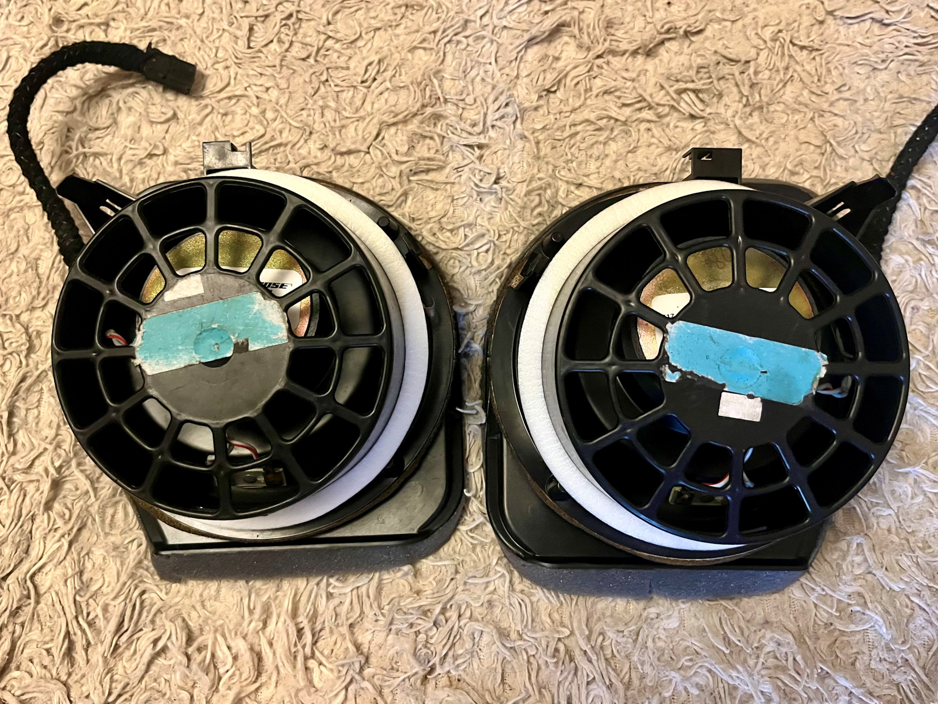

Финальным штрихом стали низкочастотники в заднюю полку, которые, со временем, так же были найдены и привезены

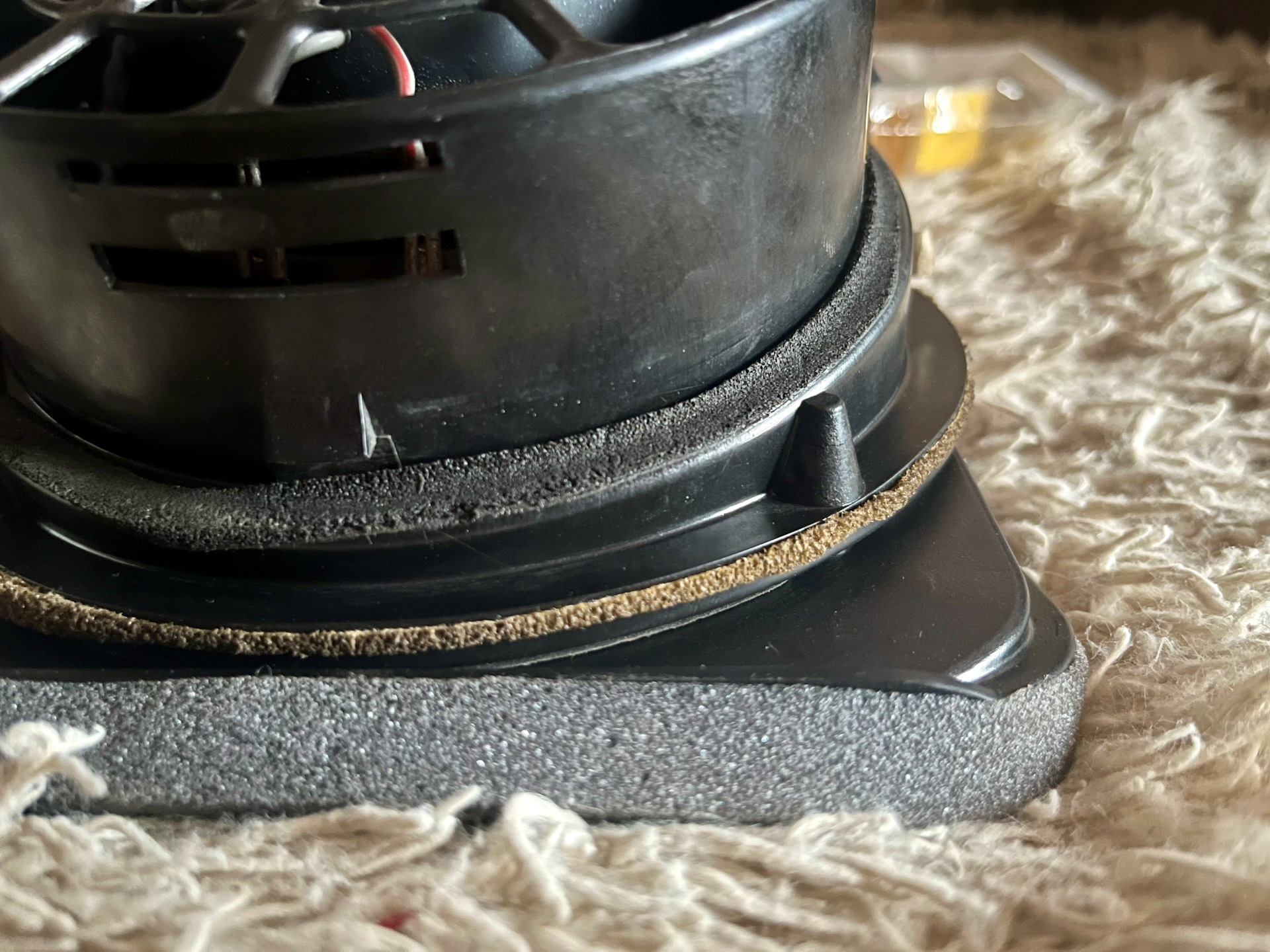

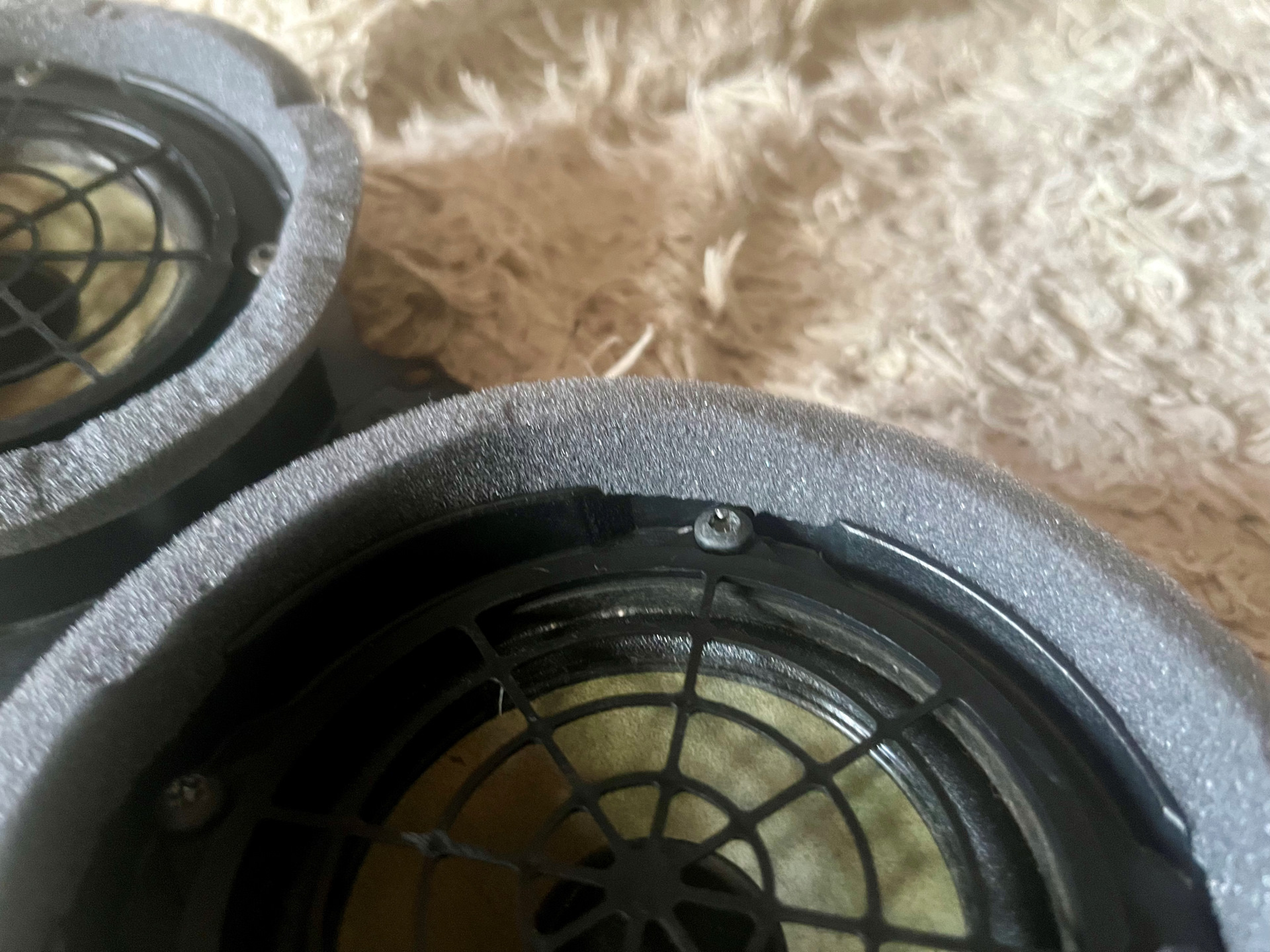

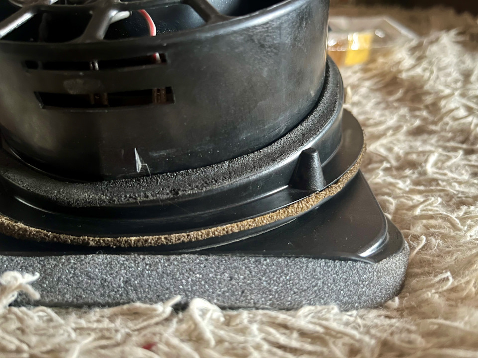

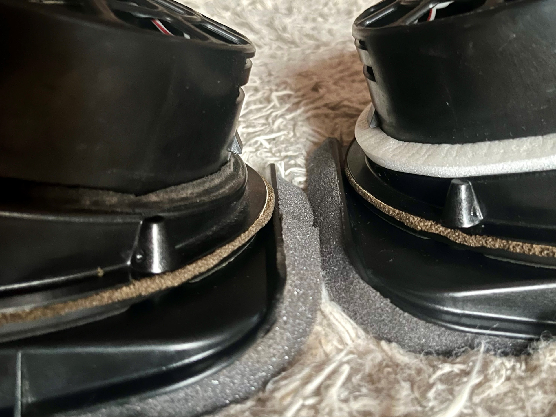

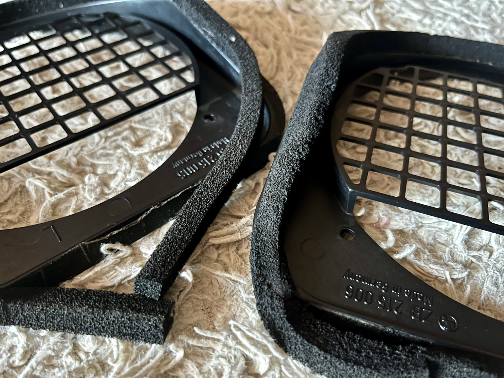

Хоть уплотнитель на них был и не в таком уж убитом состоянии, разве что местами отклеился
Но делать, так делать, и он был заменён на ту же самую ПСУЛ
А вот нижний уплотнитель, на примыкании к полке, совершенно точно был совсем уж «всё»
И его место заняла обычная самоклеящаяся поролоновая лента 5х8
В корпуса были установлены упомянутые выше динамики от SLK R170 и на выходе получился вот такой результат
С новыми уплотнителями пришлось уверенно так попотеть при установке, так как поролоновый уплотнитель оказался очень упругим и колонки никак не хотели защёлкиваться в свои посадочные места, но выбора у них не было и после установки всех динамиков и настройке полярности аудиосистема, наконец-то, раскрылась и я смог услышать, зачем были потрачены все эти деньги, время и силы! Звук чистый, громки, глубокий, а тыл басит так, как-будто в багажнике спрятался сабвуфер!
