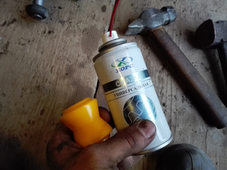

Все же решил я поставить полиуретановые втулки, так как по цене они были на ровне с резиновыми.

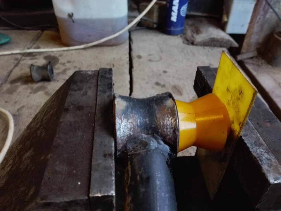

Взял РТИ Балаково, с запресовкой не возникло проблем, для облегчения запрессовки металлической втулки выточил из старого обломленного болта конус.
Силикон отлично помогает при запрессовке

В книге по ремонту видел полезный совет во время запрессовки металлической втулки перед ней ставить шарик от подшипника чуть большего диаметра чем втулка-это тоже облегчает запрессовку втулки.
хороший способ))не подумал об этом
