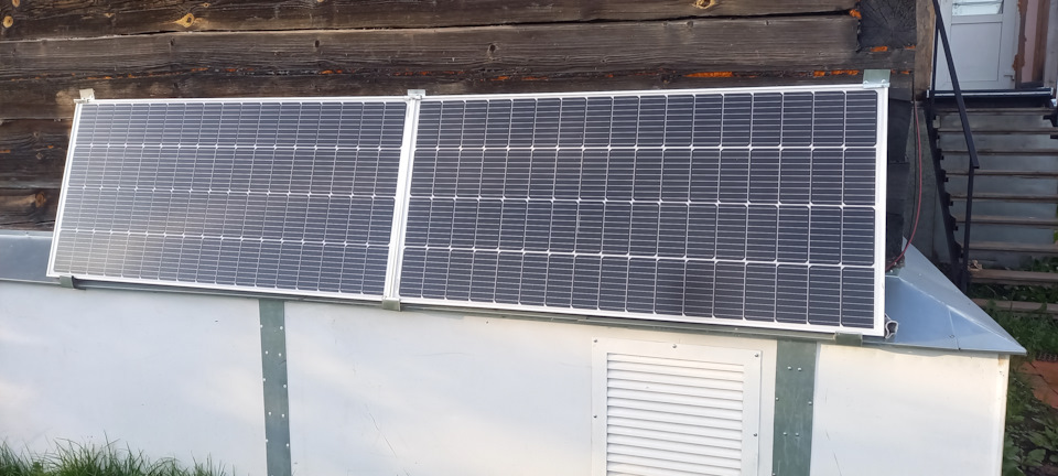

1. Плечо выработки «Солнце + MPPT» (Основной приоритет):
• Массив солнечных панелей на крыше заведен на верхний MPPT-контроллер.
• Контроллер настроен на циклическую зарядку и удержание вольтажа в пределах 28.8-27.8В. Его задача — выжать из солнца все соки до последнего ватта.

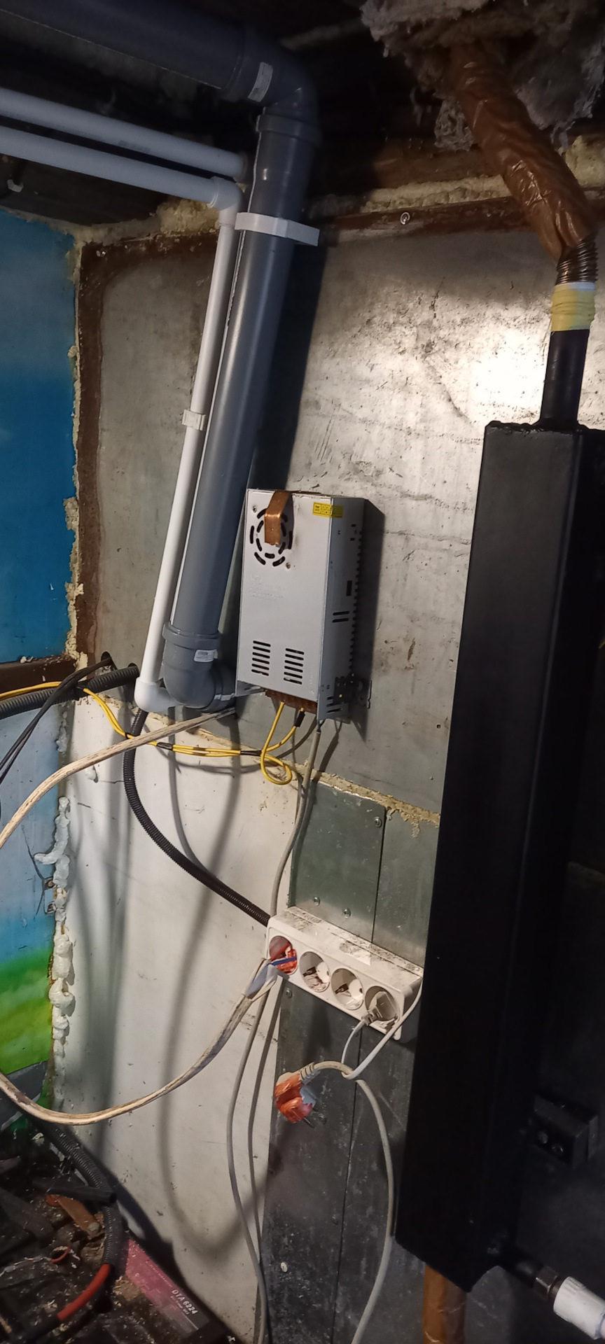

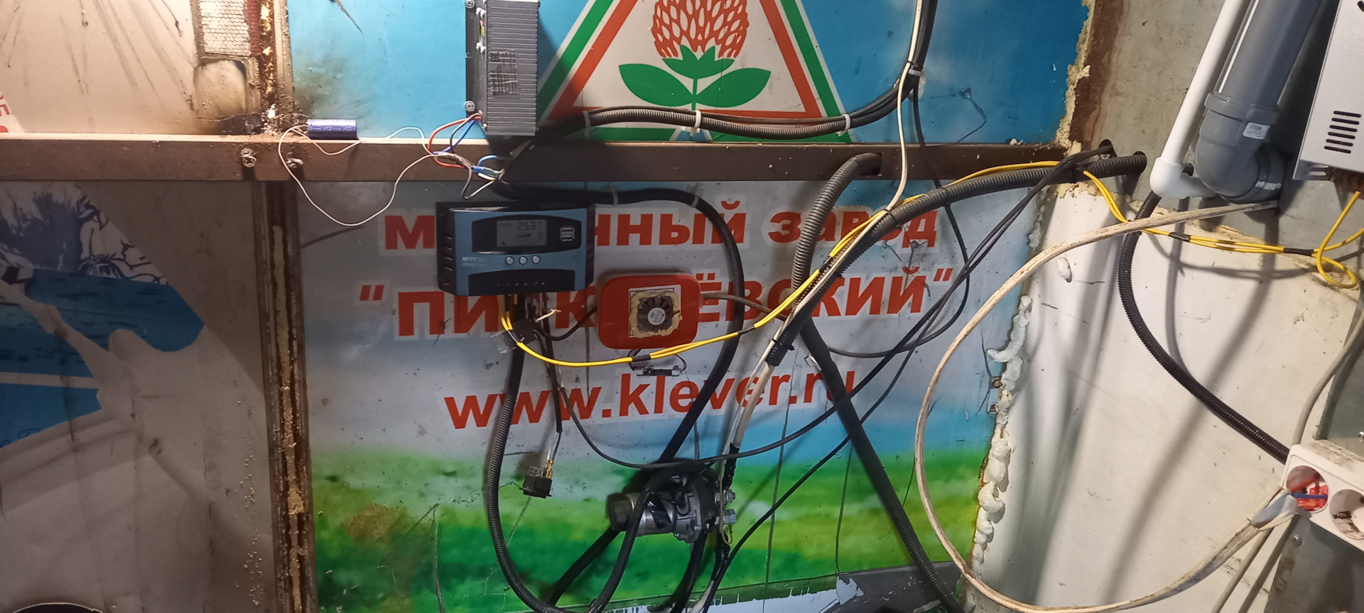

2. Плечо подмешивания «Город + PWM» (Резервный донор):
• Мощный импульсный блок питания выдает статичные 28 Вольт постоянного тока.
• Розетка для этого БП подключена по особой схеме: строго после счетчика, но ДО главного входного рубильника дома, на свой собственный выделенный автомат. Это создает надежную неотключаемую линию. Если нужно обесточить весь дом главным рубильником для ремонта, зарядный комплекс и инвертор остаются в работе.
• Выход этого БП подключен на вход панелей (PV) компактного синего ШИМ (PWM) контроллера, который играет роль электронного крана.
Выход синей коробочки подключен к общей DC-шине 24В, а на самом контроллере выставлена жесткая отсечка — 24.8В.

• Режим 1: Солнечный день (Чистая автономия)
Солнечный MPPT-контроллер активно качает энергию и держит на клеммах АКБ напряжение выше 24.4 В. Синий ШИМ-контроллер видит, что на аккумуляторе вольтаж высокий, и полностью запирает свои электронные ключи (транзисторы). Блок питания 28В молотит вхолостую. Потребление из городской сети равно холостому ходу блока питания . Инвертор питается только солнцем, излишки идут в буфер.
• Режим 2: Появилась туча или включили мощную нагрузку (Подмешивание)
Тока от панелей резко перестает хватать для прожорливого инвертора. Система начинает вытягивать нехватку из аккумуляторов, и напряжение на DC-шине плавно идет вниз.
Как только вольтаж опускается до 24.8 В (ровно по 12.4В на плечо), синий ШИМ мгновенно приоткрывает транзисторы. Он начинает «подливать» в инвертор строго такое количество ампер от сетевого БП, которое необходимо, чтобы удержать батарею от дальнейшего разряда и до своего максимума.
При этом солнечный MPPT продолжает отдавать свои 100% из остатков дневного света. Происходит идеальное суммирование мощностей: инвертор забирает всё солнце, а дефицит плавно добирает из розетки.
