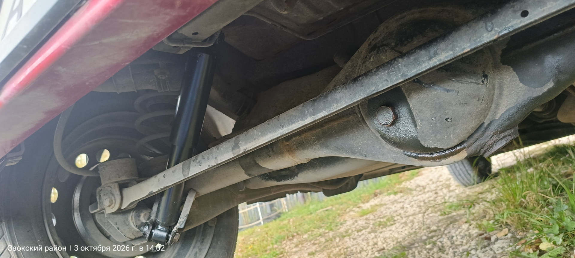

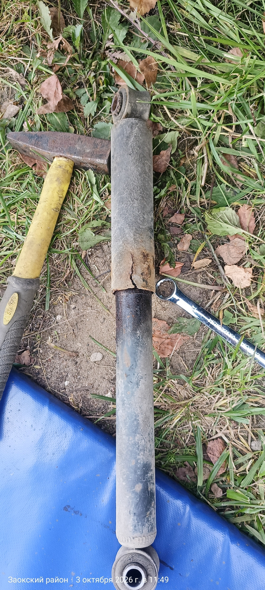

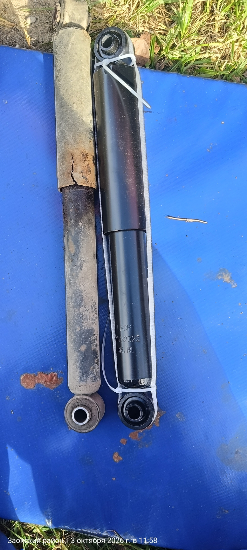

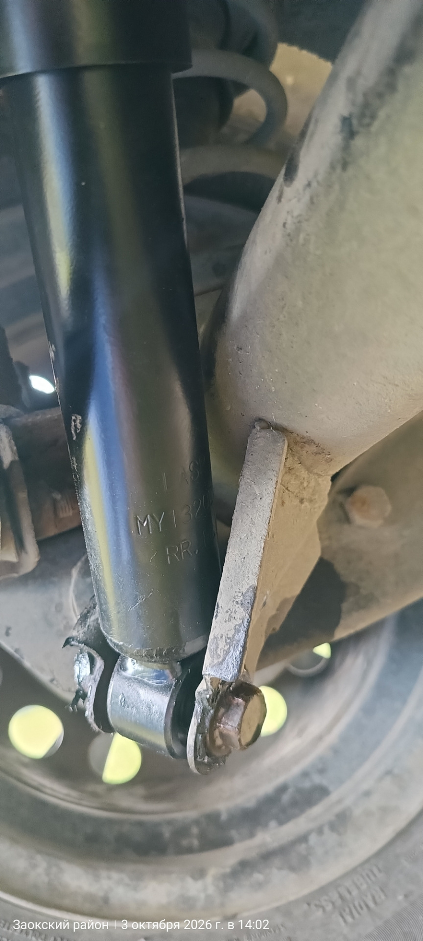

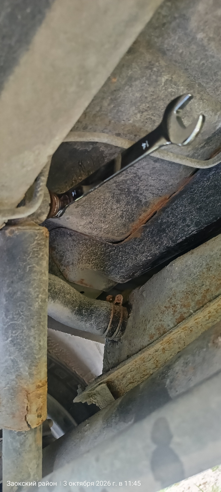

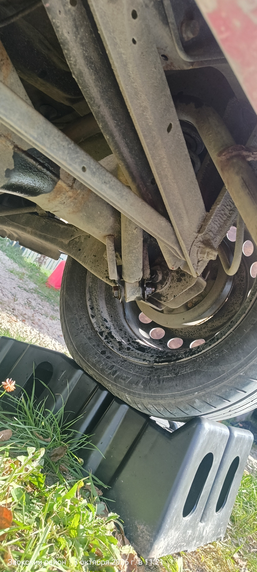

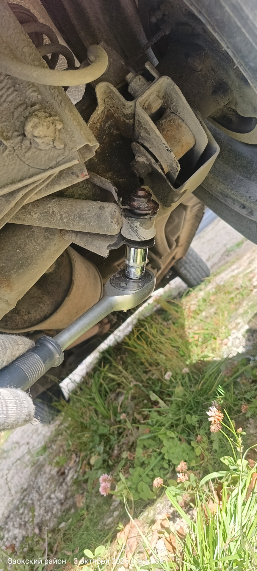

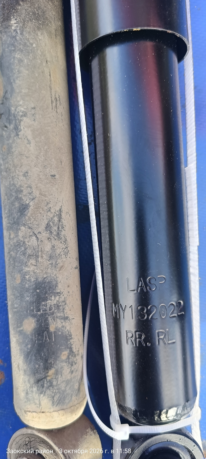

Вот и добрался я до них, правый начал потеть еще на 70 т.км. сейчас чуть за 100 и уже пустой и даже высох 🤣. Но еще более-менее работал. Жена стала жаловаться, машинку кидает, управляется плохо 🤢 я качнул и правда не держит левый вообще . заказал на форпосте, с Владика прислали. Снять родные помог ( Валера) 🤝., дай бог ему здоровья ⚕️. Открутил все легко, снял как то а вот ставить еле допер как 🤔, мост мешает, жена предложила мост снять 🤣🤣🤣, я ее не послушал, выпил бутылку пива, 🍺 залез под машину, поколдовал, и так и сяк и каким то чудом вытащил, . ставил так же, крутил, вертел не получалось засунуть, уже думал точно сниму мост 🤣. Мм. 8 не достаёт до моста . я уж подумал капец не влезет или тереть будет.Но получилось . прокатился, и машинку не узнал . реально амортизаторы сильно влияют на управляемость. Выходные на даче прошли успешно ✅
