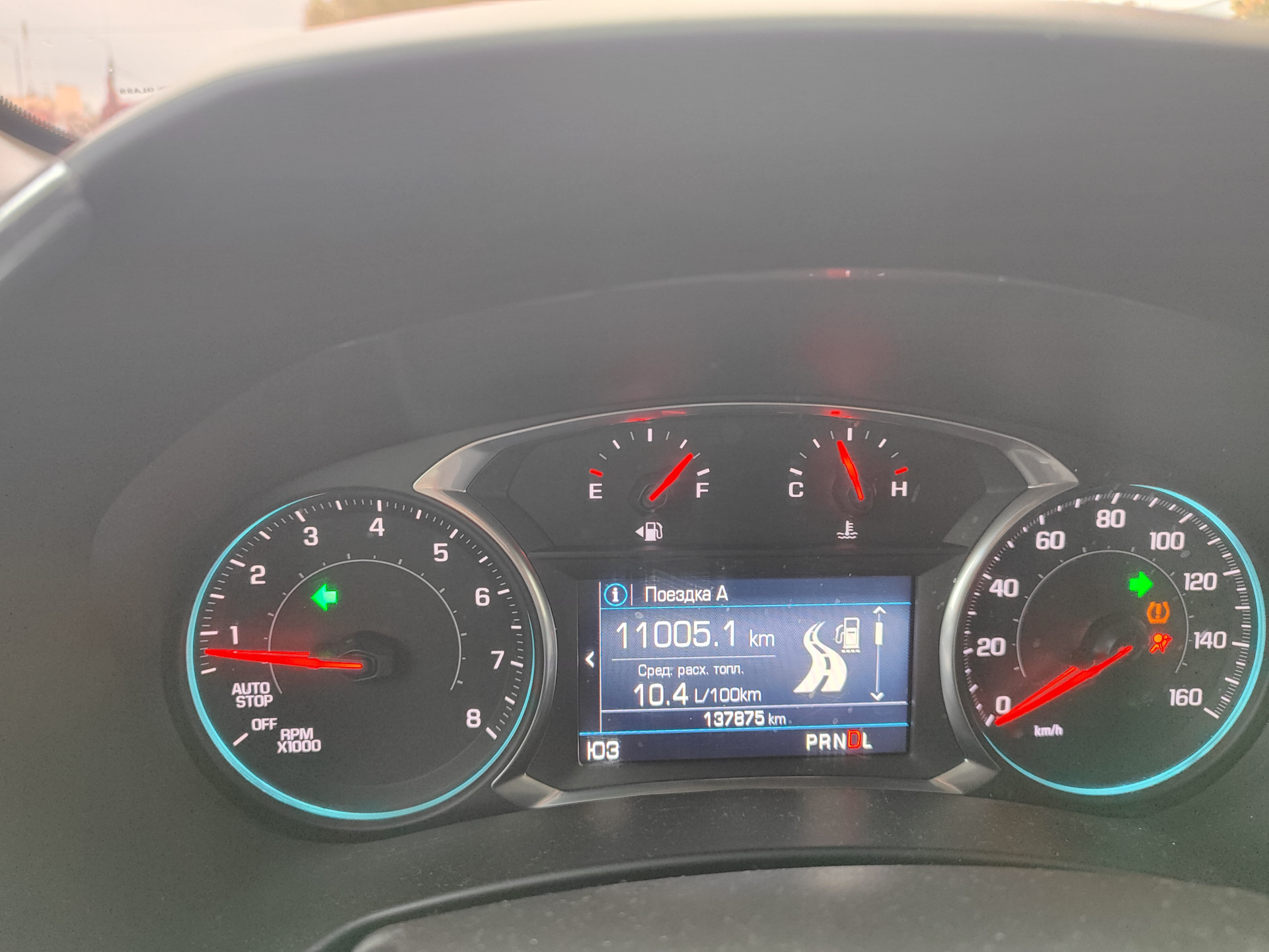

Всем привет. В этот раз я сильно затянул с ТО. Совсем не было времени.
К 11000км масла на щупе было на отметке минимум. Больше так затягивать не буду. Обычно планирую менять на 8000км, но планы не всегда сбываются.

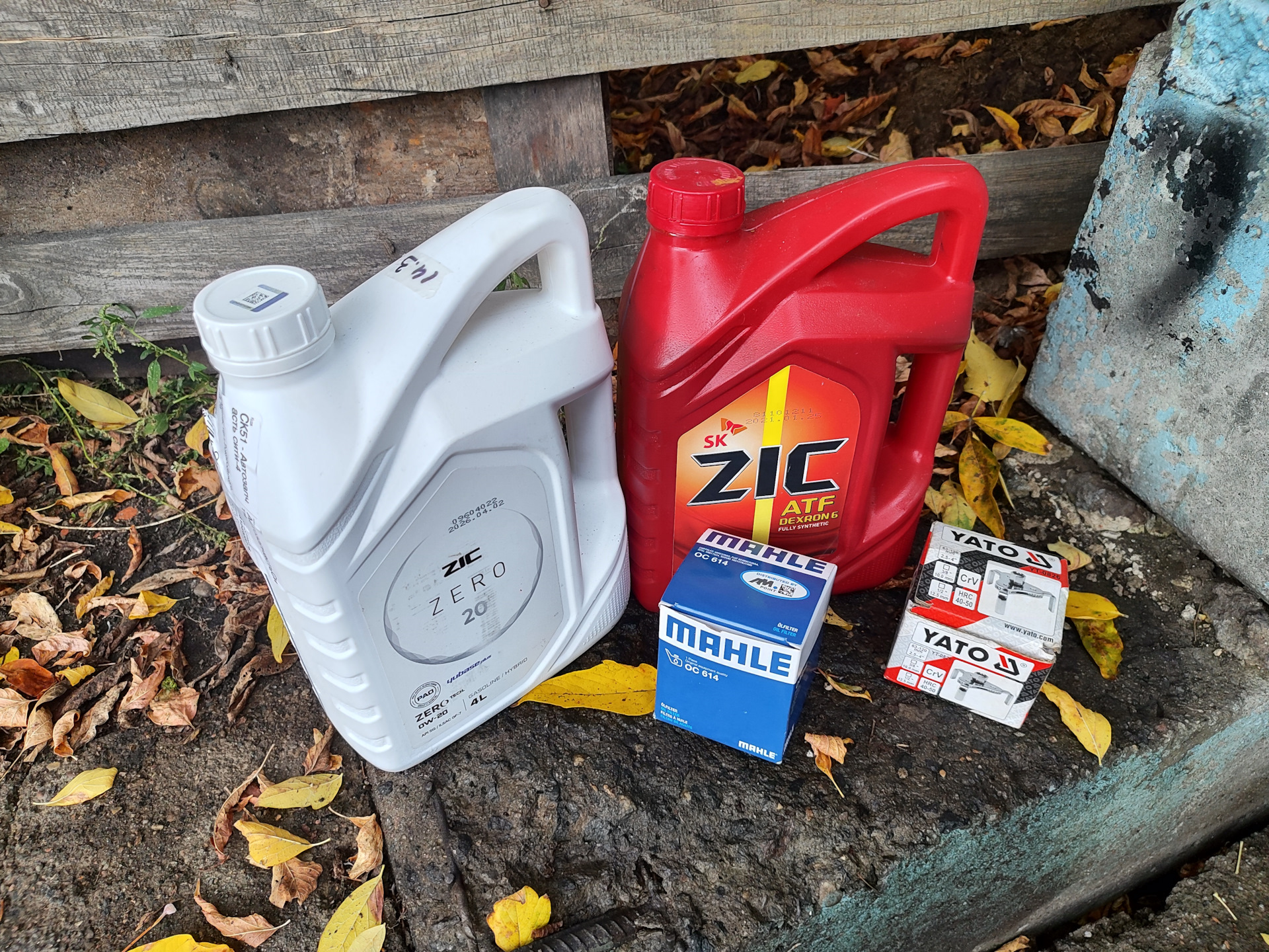

Масло в двигатель Zic 0w20. Куплено еще в июле. Фильтр Mahle OC614.
Масло в коробку Zic Dexron 6. Было куплено больше года назад. Брал 4л и еще осталось 0,5л с прошлой частичной замены. Тогда было куплено 5л.

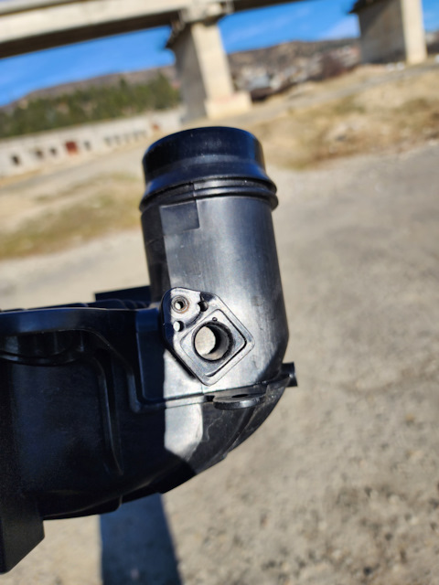

Фильтр воздушный — PART-ONE 1AF247.

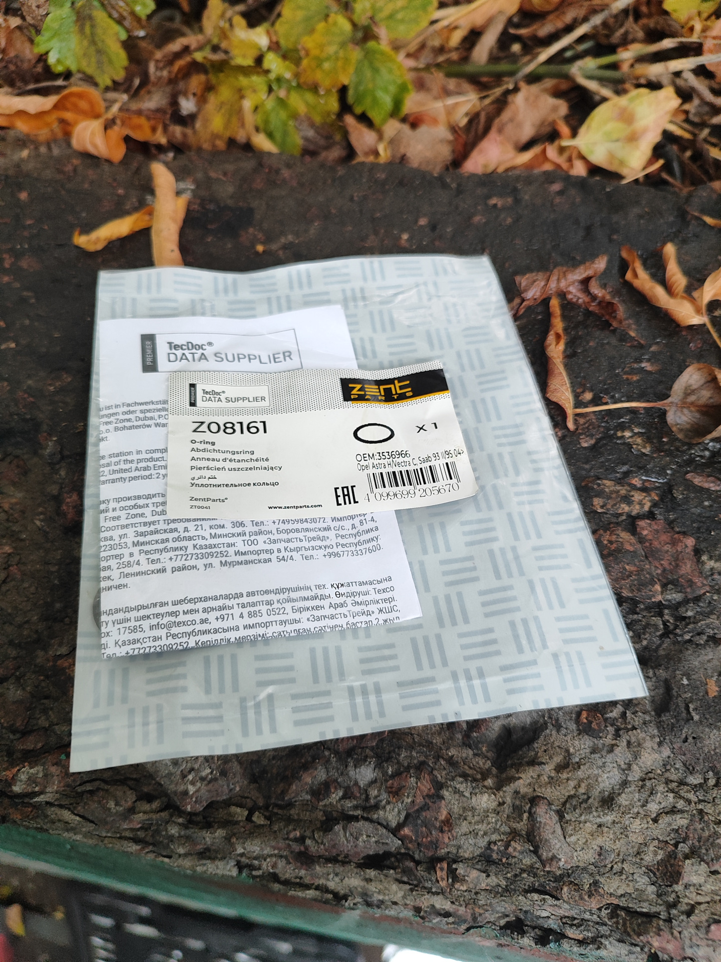

Прокладка пробки поддона — ZENTPARTS Z08161.

Слил с коробки 4,3л. Залил 4,5л. Прогрел до 85 и при проверке слилось около 200-300грамм.
