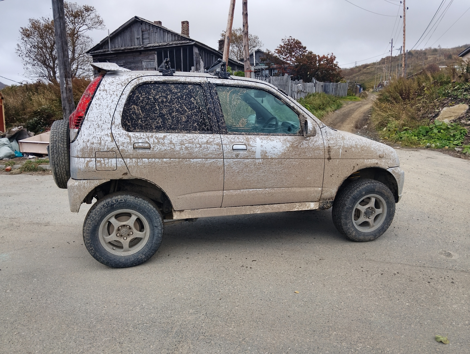

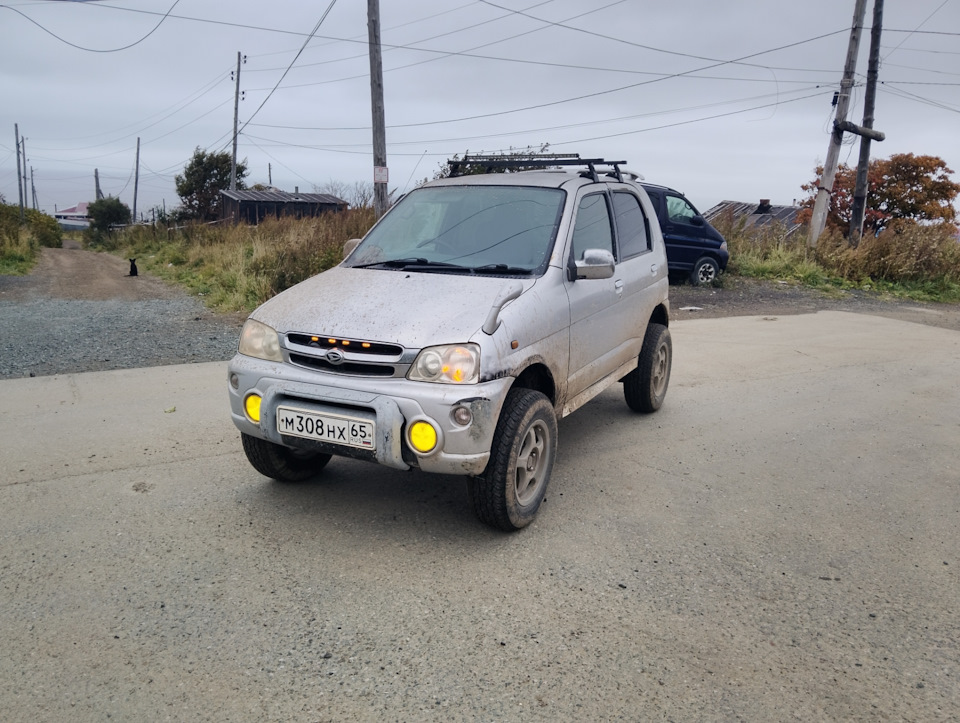

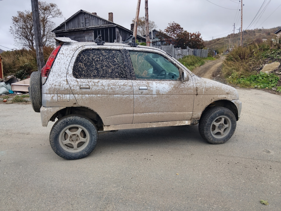

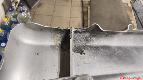

Закончил с переваркой, поставил пружины усиленные с териоса 1.3, колеса 215-70-15, пороги и лонжероны с профильной трубы 80х80. Первые тесты показали что ничего не отвалилось, работа проделана не зря. Под порогом ровно 40 сантиметров, балка мкпп и глушитель примерно 30 сантиметров.
Также интересное со стабилизатором, лежал в гараже стаб от кида реста мкпп, на нем диаметр стабилизатора 21мм, на моем диаметр 20мм, так что поставил тот, что потолще. Вместе с пружинами сразу заменил рычаги, линки и втулки стаба.
