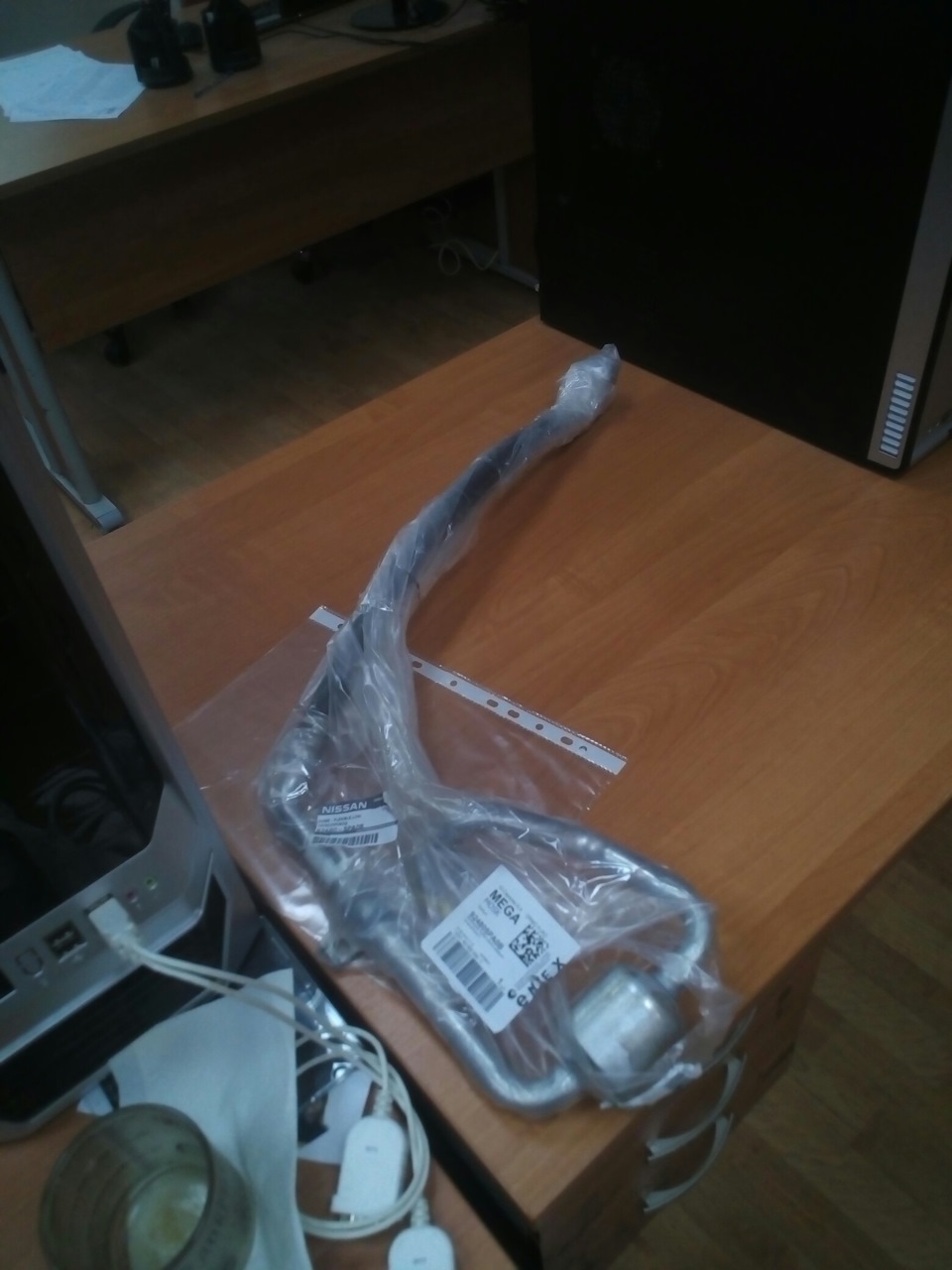

В выходные совершили трип в Белоруссию по достаточно скорбному поводу, но об этом я расскажу позже. В дороге друг опять сделал мне замечание про урчатель под капотом, и опять захотелось проблему решить. Я опять полез гуглить, и оказалось, что решение появилось совсем недавно оттуда, откуда не ждали — от иномарки с японским качеством по имени Datsun. По всей видимости японцы в Японии решили не отбрехиваться словами "данный шум является нормальным функциональным шумом климатической системы фирмы Visteon", как это больше двух лет делал ВАЗ, а решили заморочиться и устранить косяк. Сегодня пришла трубка низкого давления кондиционера от Дацуна, призванная устранить рев кондея на холостых. Кстати, им ее меняют по гарантии.
От штатной отличается алюминиевым бочонком возле компрессора (видно на фото), который видимо играет роль глушителя пульсаций хладагента. Трубка с обеих сторон закрыта крышками, новые уплотнительные кольца O-ring на месте. Примерил, вроде встаёт нормально. В выходные примерю снизу и, если все ок, спущу систему, поменяю трубу и перезаправлюсь, о результатах обязательно сообщу.
Каталожный номер трубы: Datsun 924805PA0B, ВАЗ 21900-8120310-20 (принципиально -20!)
Каталожный номер кронштейна новой трубы: 21900-8120102-00. Не могу найти в продаже нигде

звук был как будто металический вентилятор что то задевает?
Нет, как от старого холодильника. Урррррр

Это труба низкого давления, она же всасывающая.
А чем тебе фото из поста не угодило? Эта труба решает все вопросы с урчанием

Дацуновский номер — то, что нужно. Я лично купил и установил эту трубу, и звук пропал.

Кронштейн там нужен и еще болт М6*12.
Болтом крепится трубка к кронштейну(на кронштейне приварная гайка) а сам кронштейн с трубкой крепится одним из болтов крепления компресора кондиционера, а точнее нижним правым.
Если кому интересно и терпит до завтра сфоткаю и покажу как крепится все это дело.
Скажу точно что чем то но закрепить трубку нада так как из за этого бочонка она болтается сильно.
