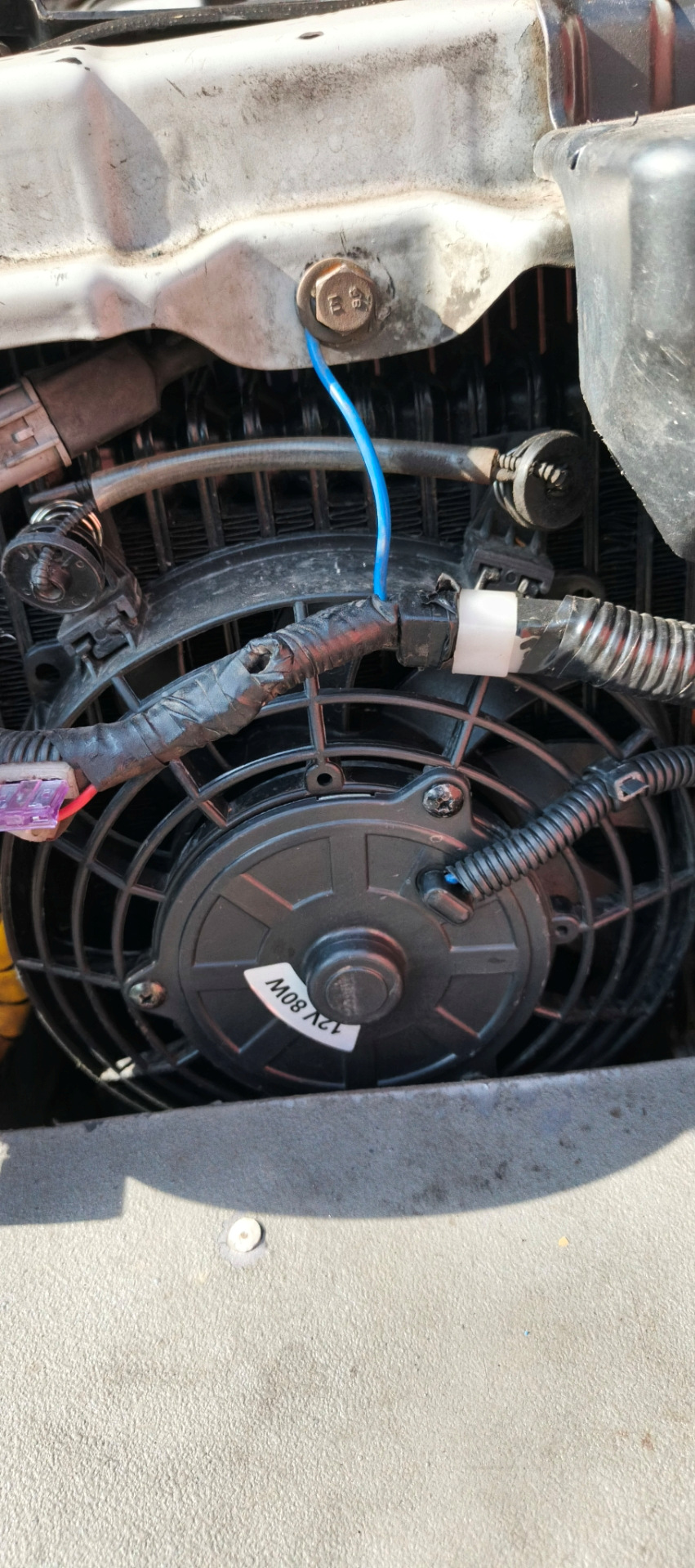

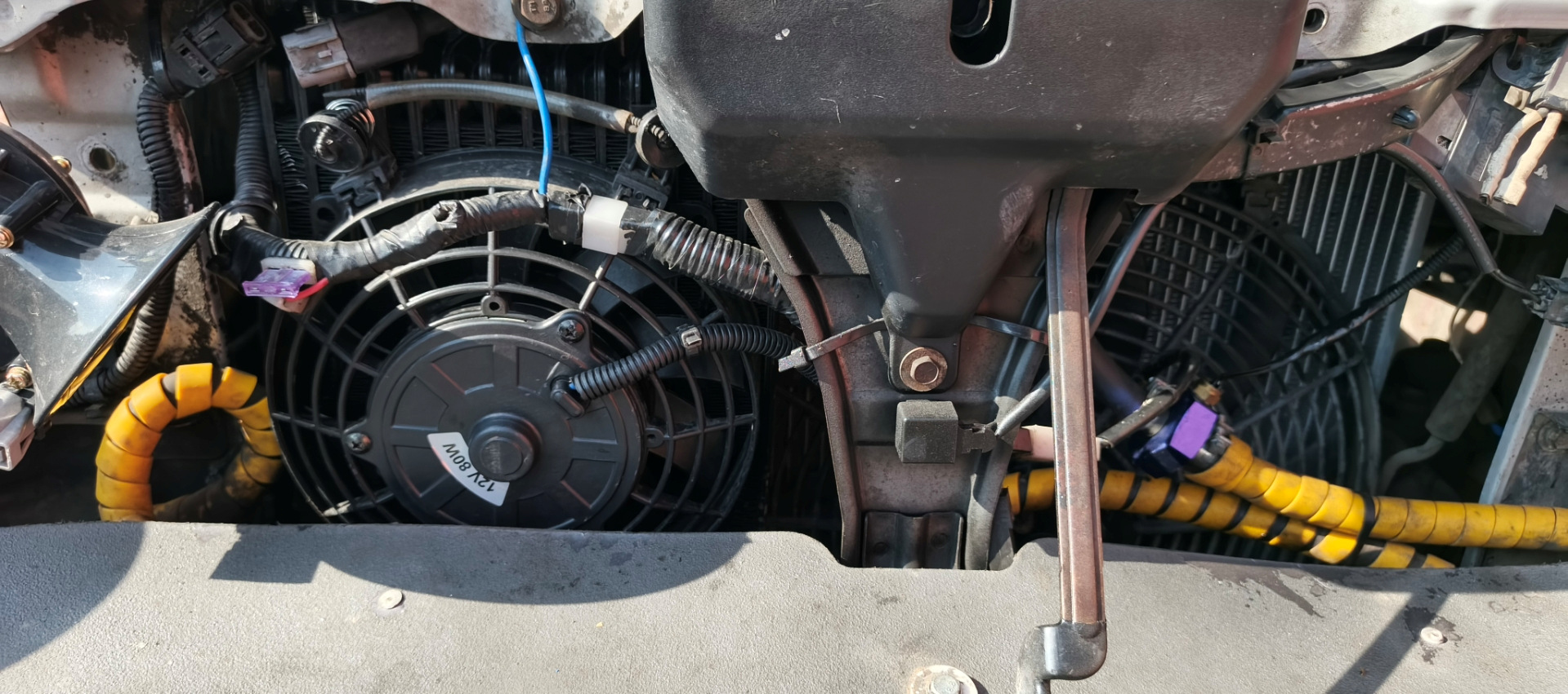

После установки датчика температуры в контур охлаждения коробки заметил что радиатор от Уаза практически не работает. При температуре двигателя 90± градусов температура коробки доходит до 115 соответственно нагревает антифриз в основном радиаторе засчет теплообменника.
Чтобы не перегревать коробку поставил радиатор с вентилятором. Буду посмотреть как себя
