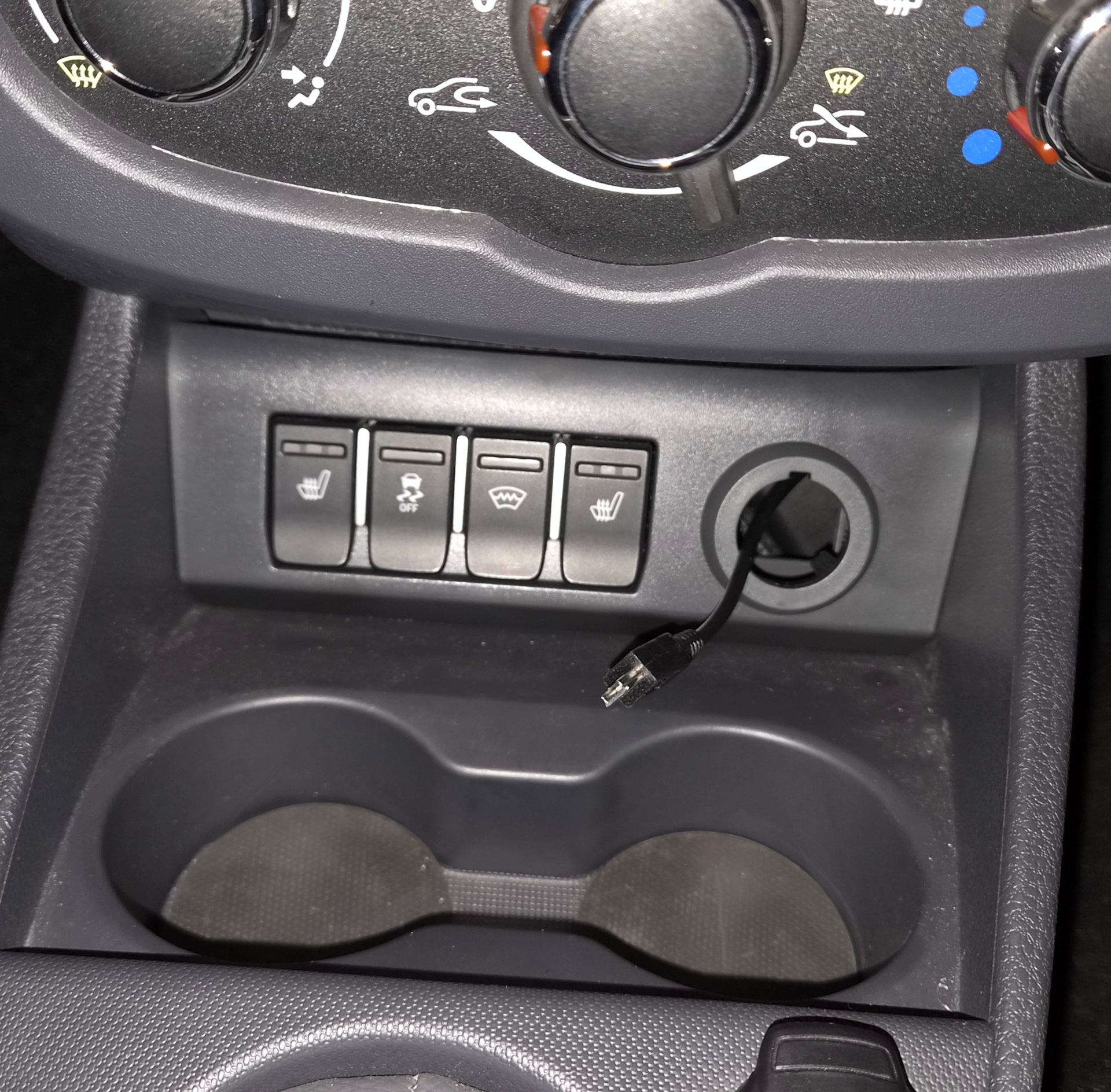

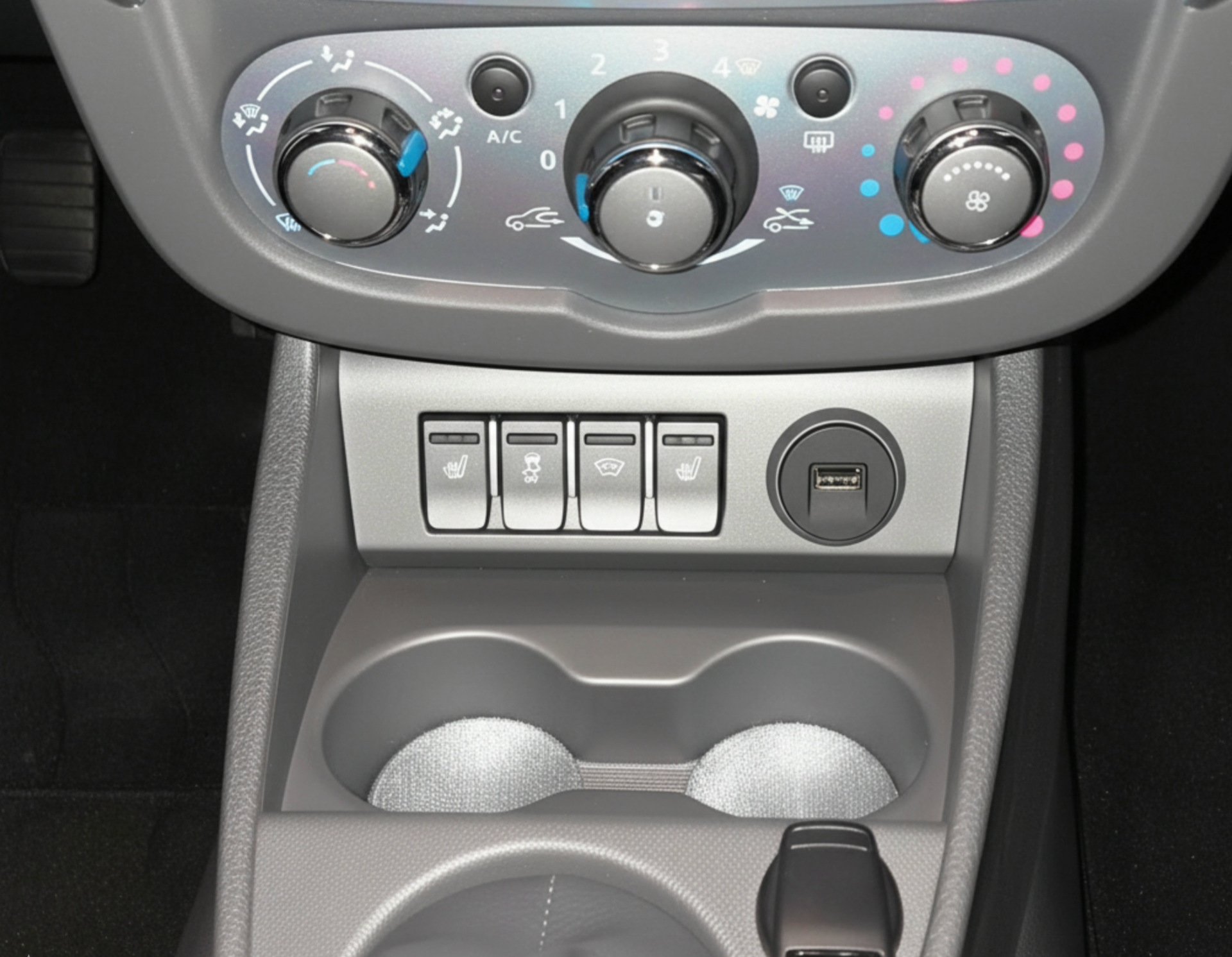

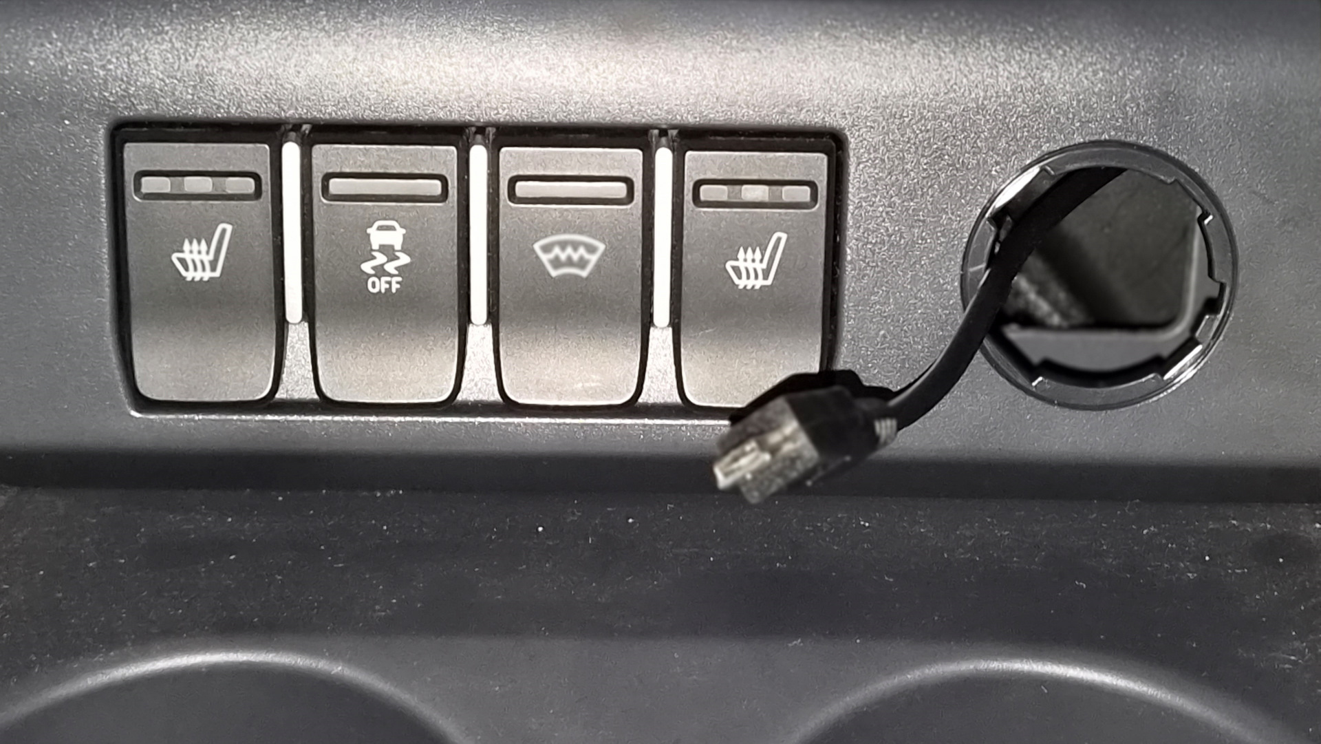

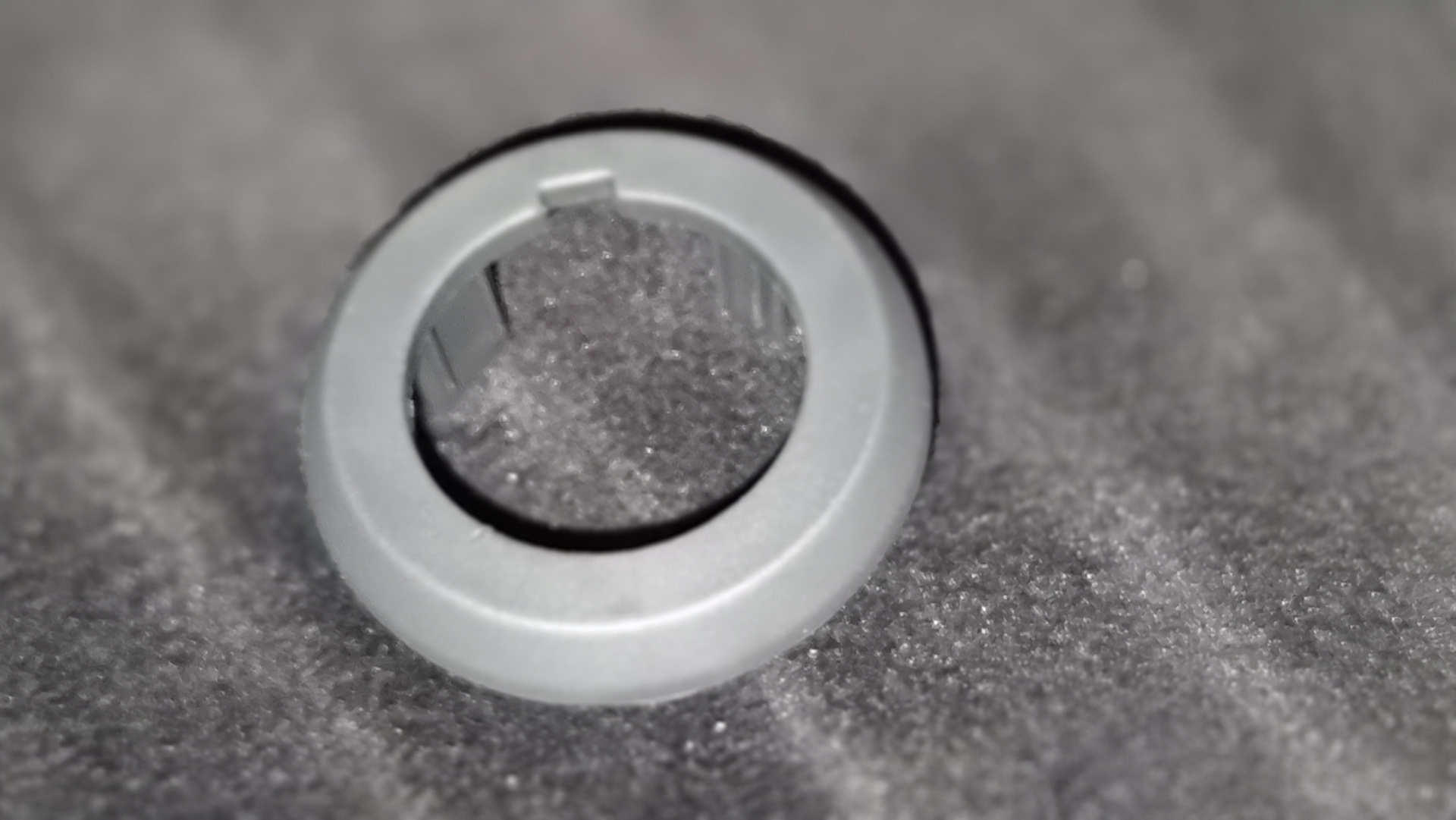

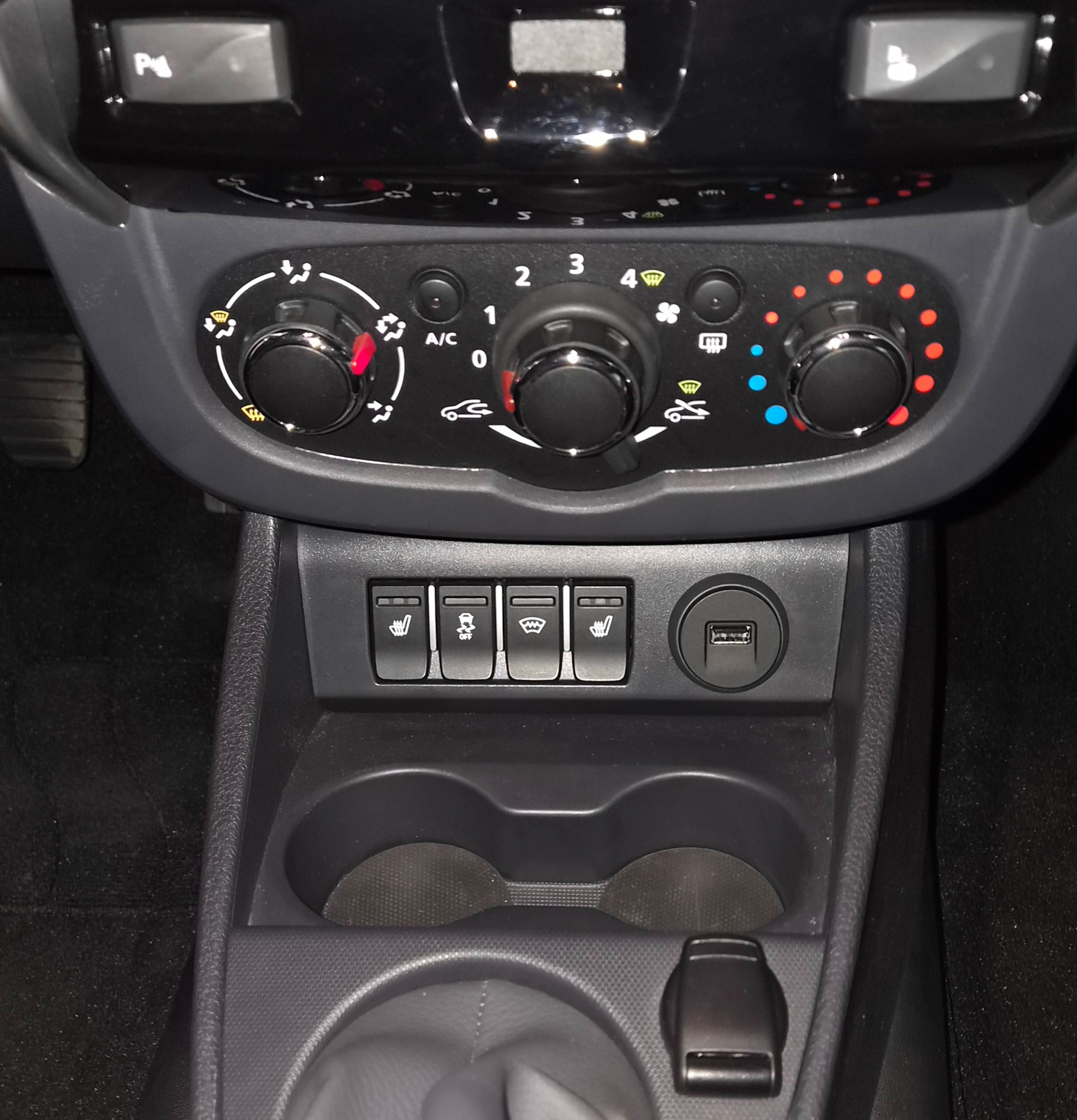

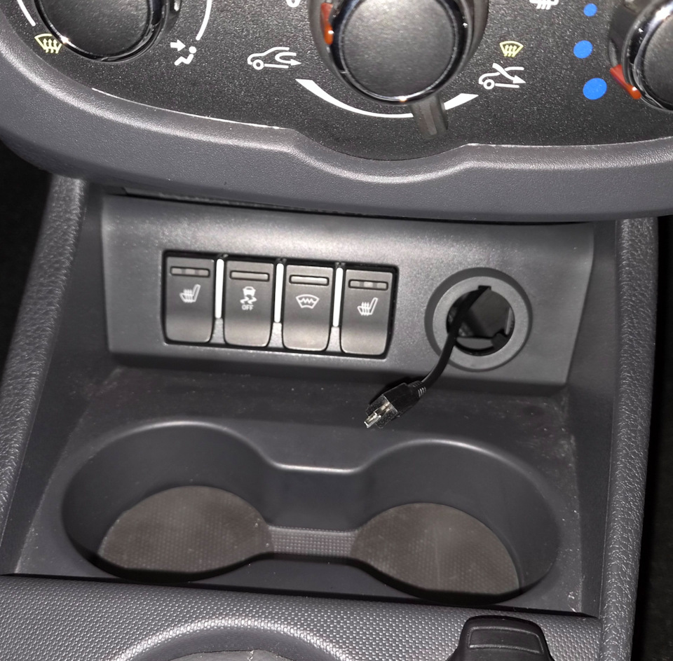

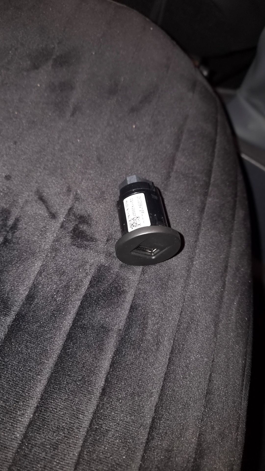

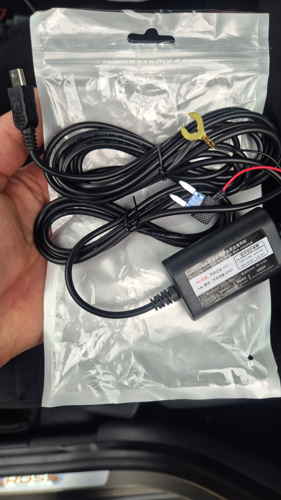

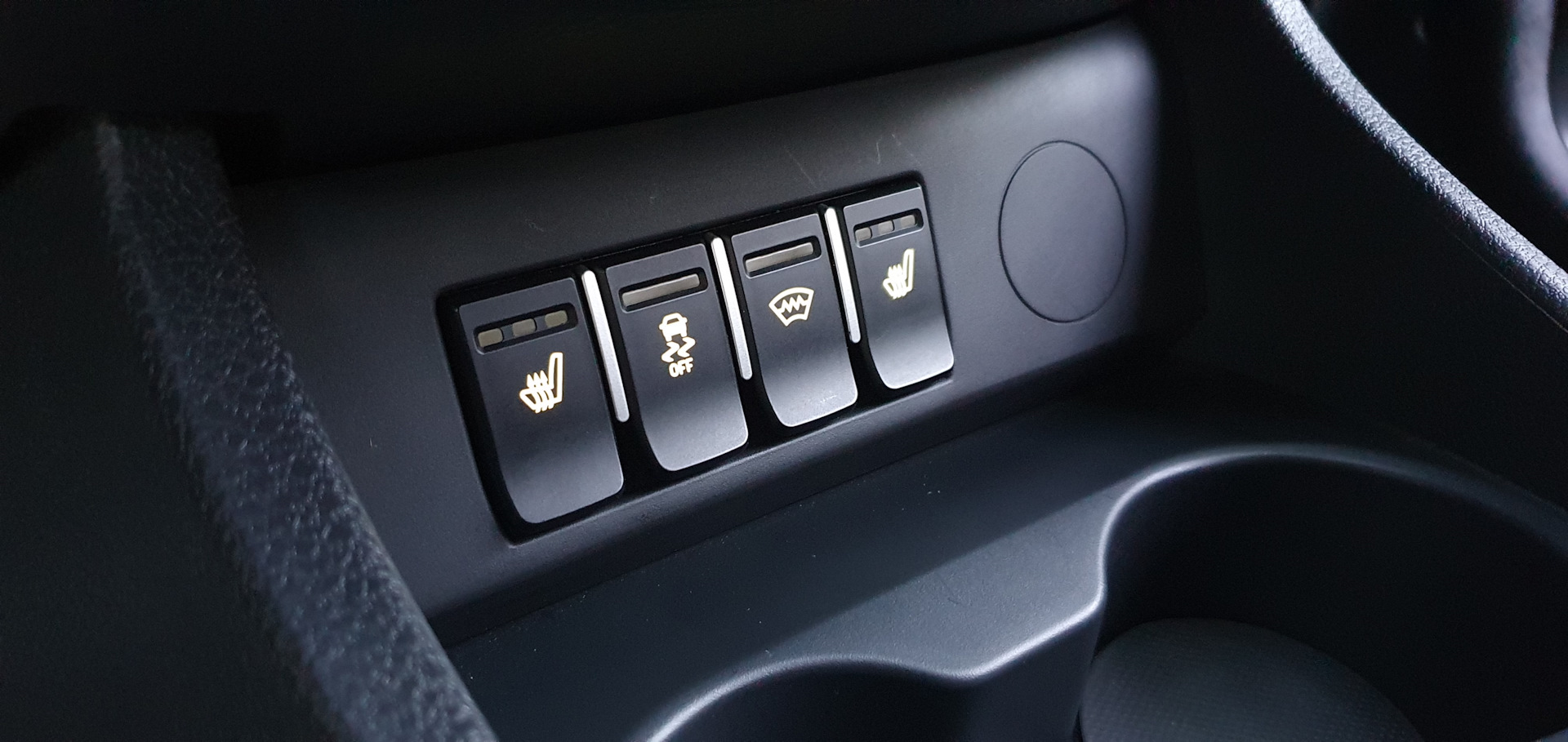

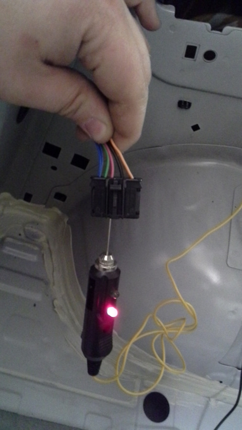

Присматривался к последней оставшейся на моём каблучке (круглой заглушке) на нижней части бороды.Ставить что то инородное вообще не планировал.Еще где то в 24 году на санкционных ларгусах из Ижевска, увидел внедрённый usb разъем в данном месте.Ну и собственно после увиденного, точно знал что будет стоять в моём экземпляре.Но оказалось не все так просто.Саму розетку найти не составила труда.Её стоимость была в районе одного рубля(1000).Дальше преобрёл из поднебесной за 500р, понижающий преобразователь с/ '12v в 5v' /на честные Шанхайские 2,5ам с разъёмом под розетку (мини usb).А вот с колечком ( проставкой или подиумом) под эту самую розетку, история с поисками растянулась где то на год🤪.Данный кусок пластика оказалось проблематично найти, даже у дилера ЛАды.Так и не дождался прибытия заказа от мех отдела ВАЗа.Поэтому отложил данную затею.Пока не нашёл данную деталь на разборе нового комплектного гуся 26года выпуска.Кто то скажет да ну его, я себе вкорячил юсбишку с экранчиком и огонь.Но это не про меня.Не знаю может характерная принципиальность. Если задумал вот так- значит ни как иначе.Без вариантов. Установка. При внедрении пришлось заняться демонтажём тоннеля, иначе ни как.Высверливать и вытачивать отверстие под розетку не пришлось.Площадка блока кнопок куплена вместе с колечком.Оставалось крутить винты, не более. P.S Когда авто не ломается, то не чем себя занять. Поэтому кот лижет я…а)). Всем мирного неба.Его нам сейчас очень не хватает.
