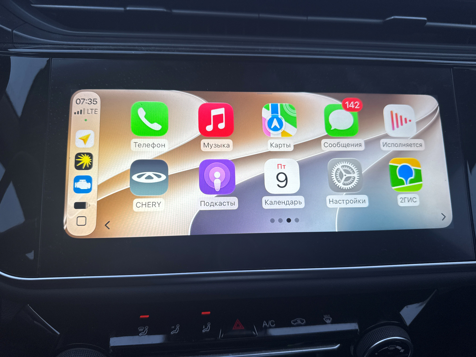

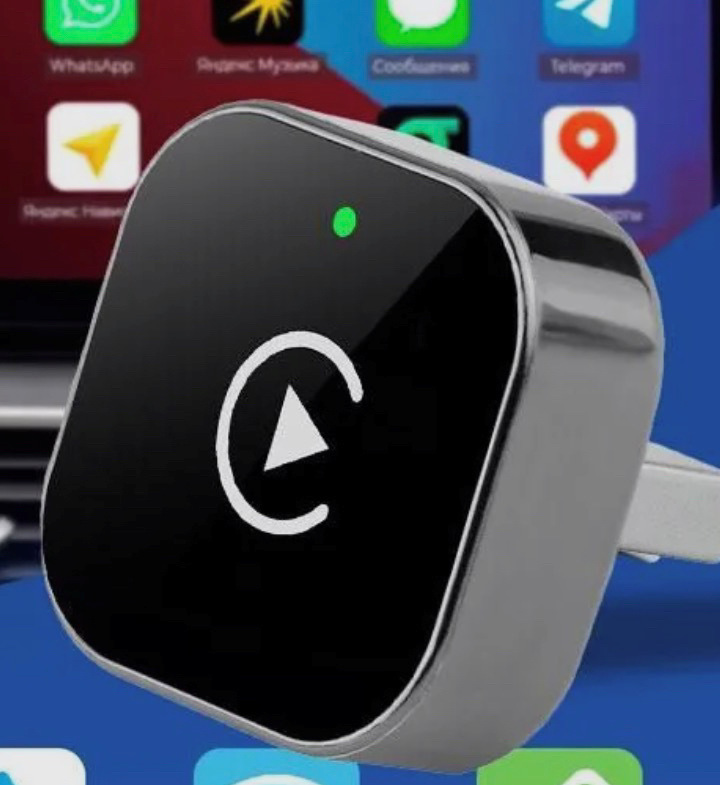

Прикупил на озоне carply адаптер, чтоб без провода работало. Всё отлично подключается работает, но вылетает как и по проводу. Только я так понял у многих он и по проводу отваливается и дело не в адаптере и не в проводе. В итоге нашел пост, что решение данной проблемы в разъеме блока магнитолы.
Нужно снять накладки, экран магнитолы и достать основной блок и на нем почистить контакты от usb разьема (я просто штекер раз 10 вытащил вставил) в итоге всё заработало стабильно, Carply перестал отваливаться, посмотрим на сколько хватит. Понадобится отвертка крест, головка на 10 и минут 30 свободного времени.
