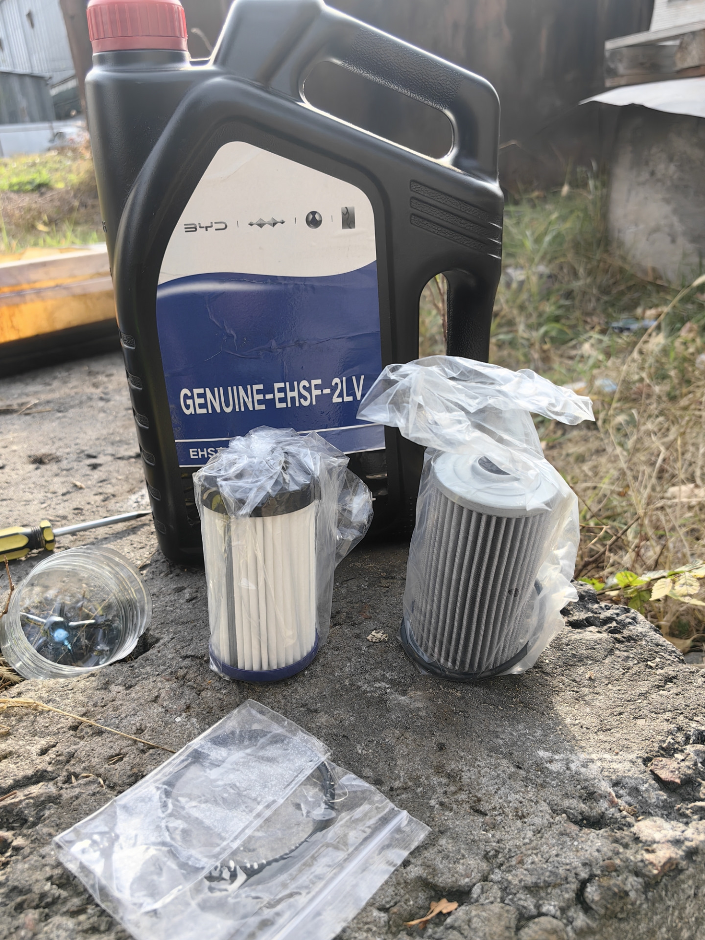

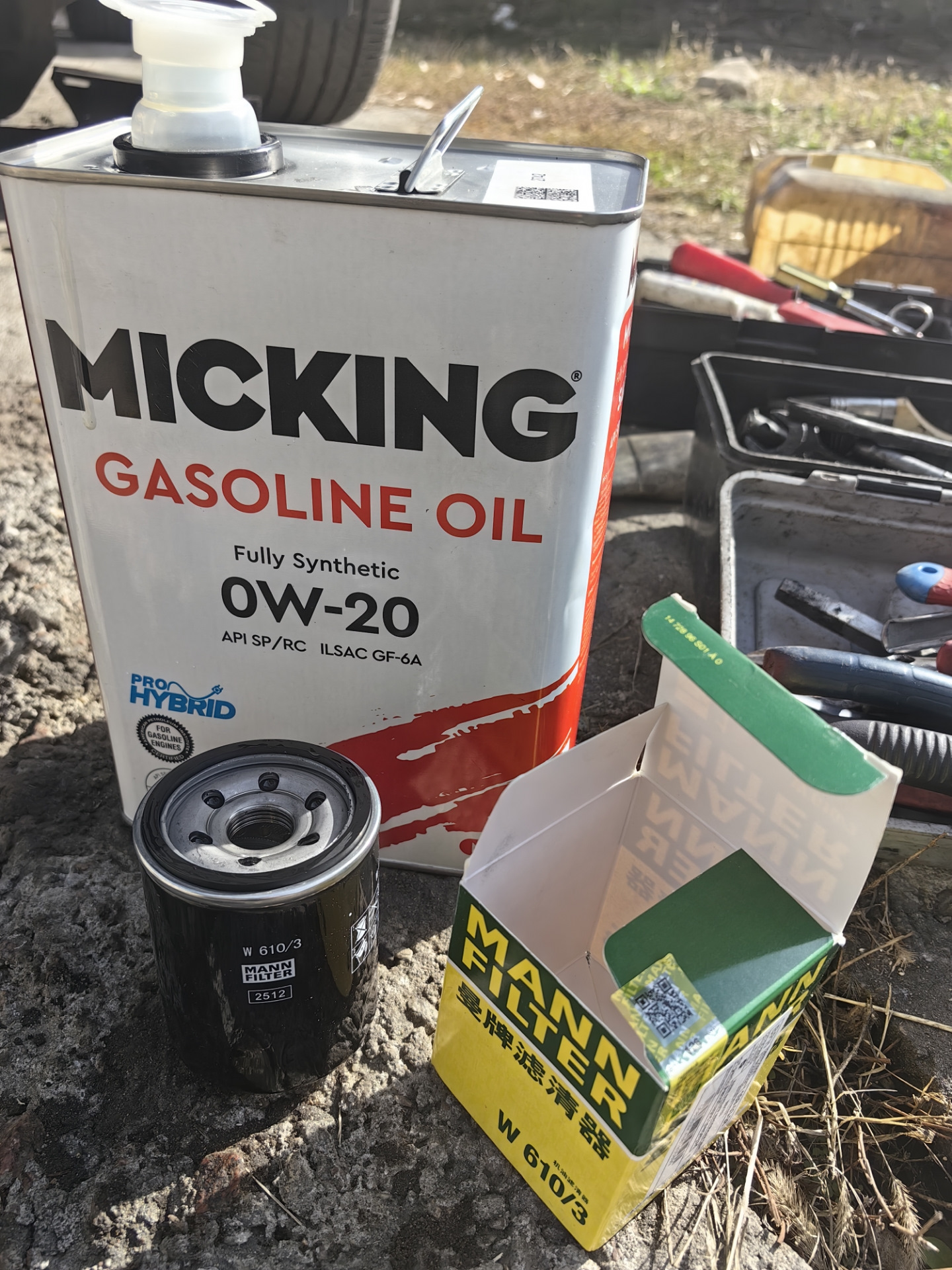

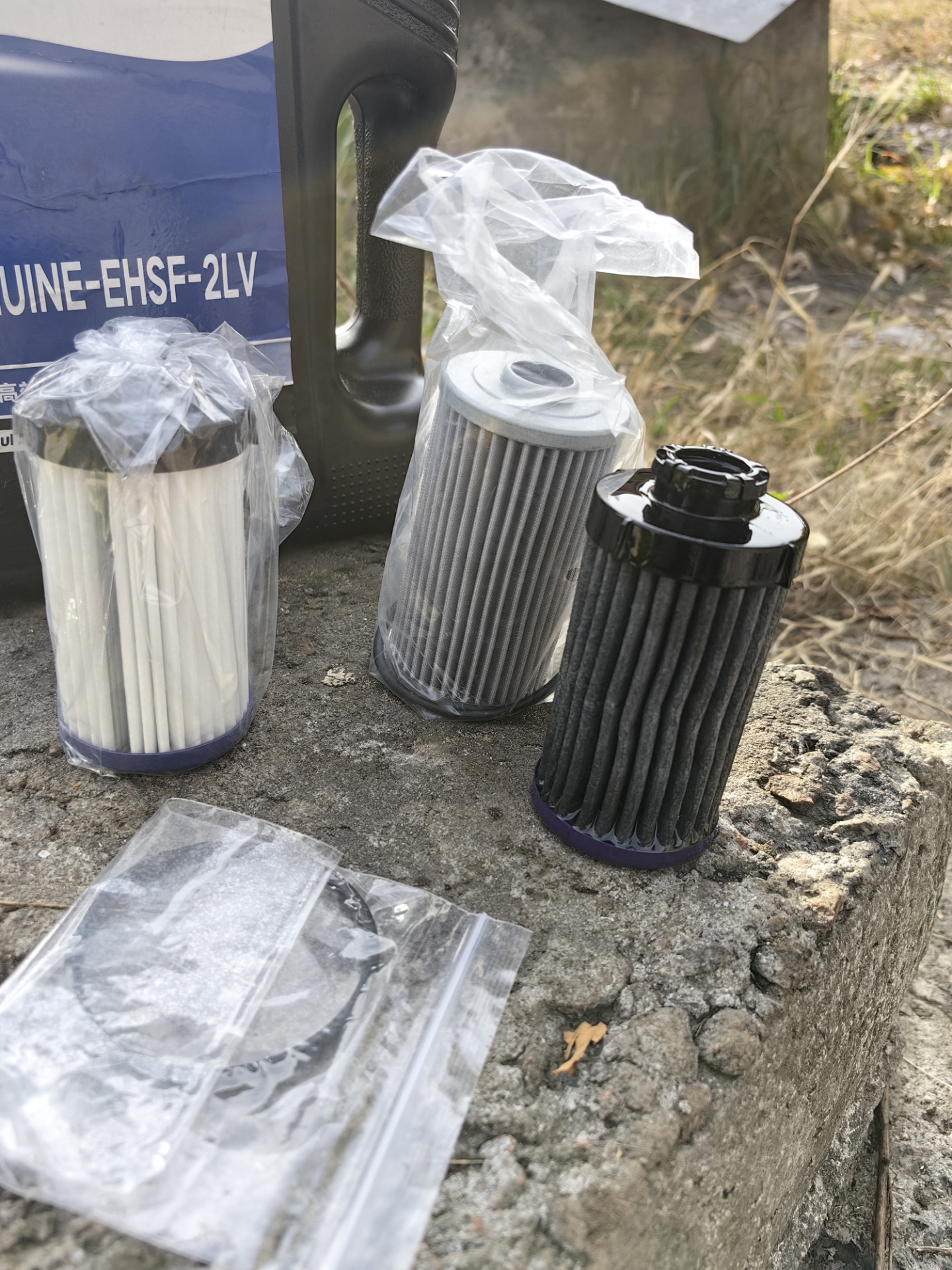

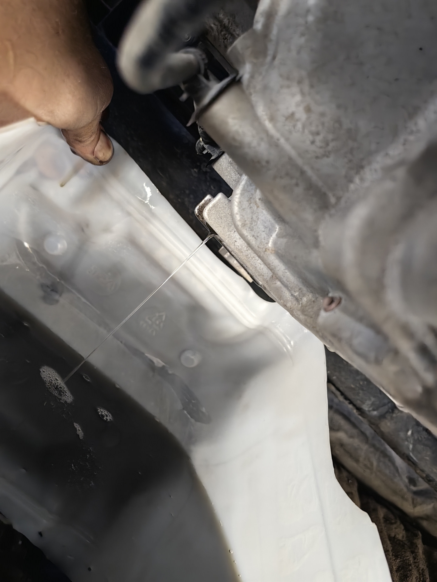

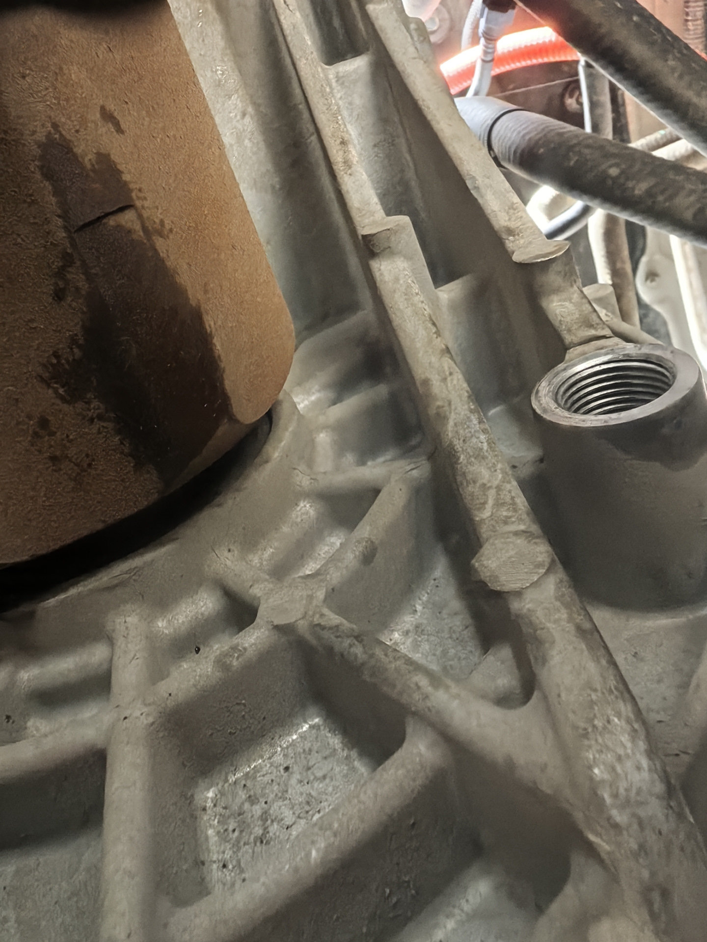

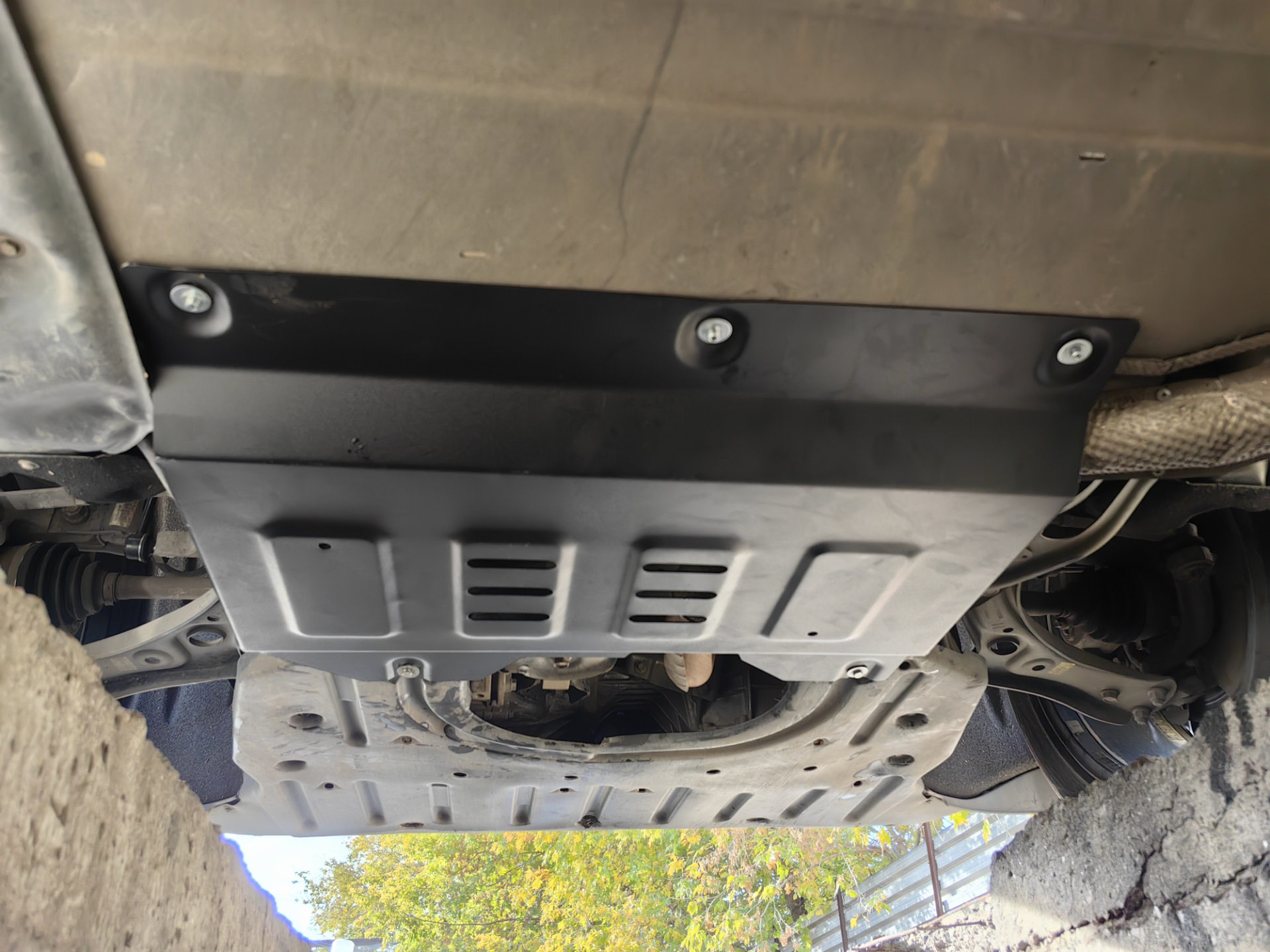

Масло перекатал, почти до 7 тыс км, лучше менять по книжке, так как слилось очень тёмное.Так же первая замена в КПП с заменой фильтра, слилось 2,6л, залилось 2,9л.масло тоже темновато.но мне кажется в пределах.фильтр стоял бумажный, такой же и поставил .за одно поставил защиту маленькую где разъемы АКБ.
