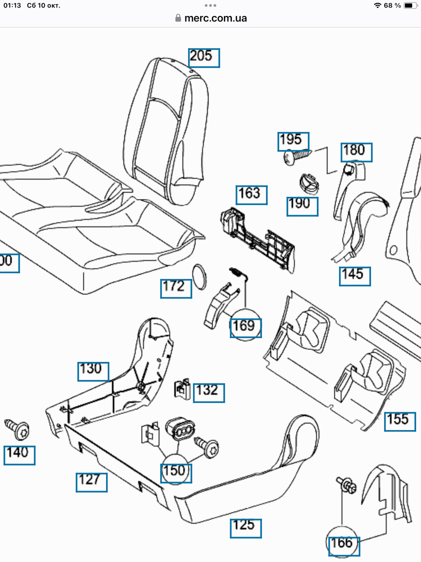

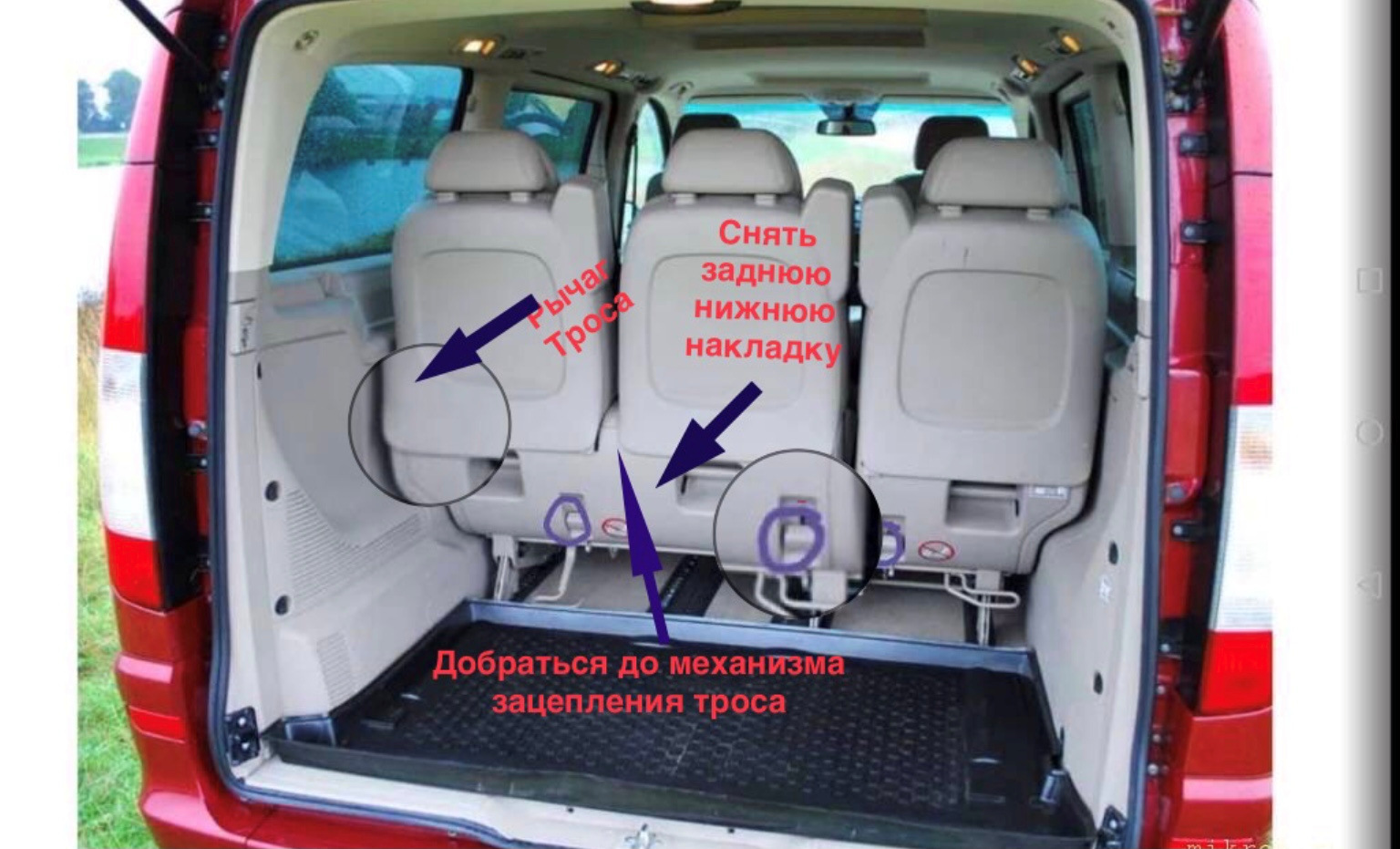

Здравствуйте, на сиденье двойка комфорт Виано, оборвался тросик который крепится к ручке левой стороны сиденья, боковую обшивку снял, заказал новый трос, он проходит как тяга или zuk

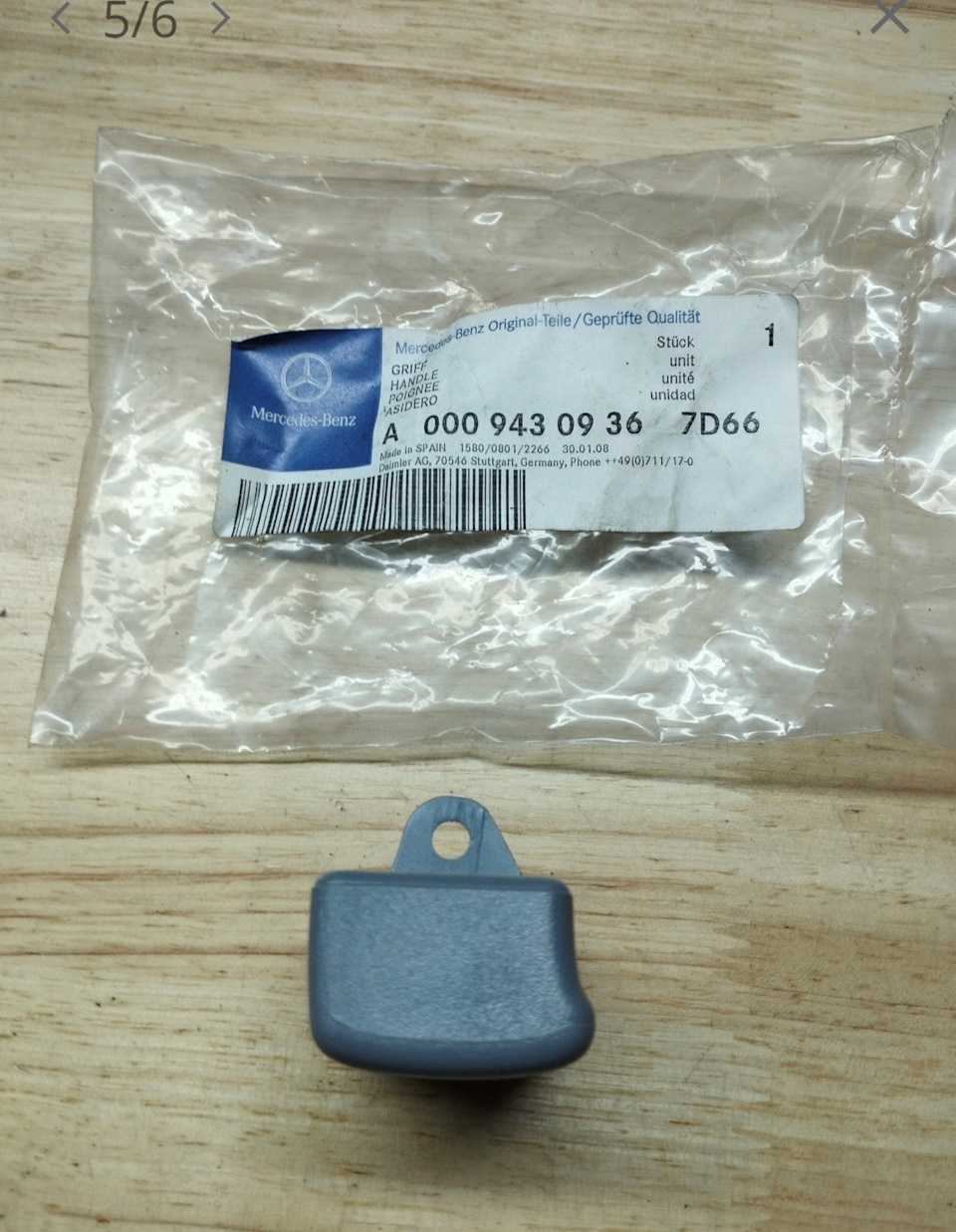

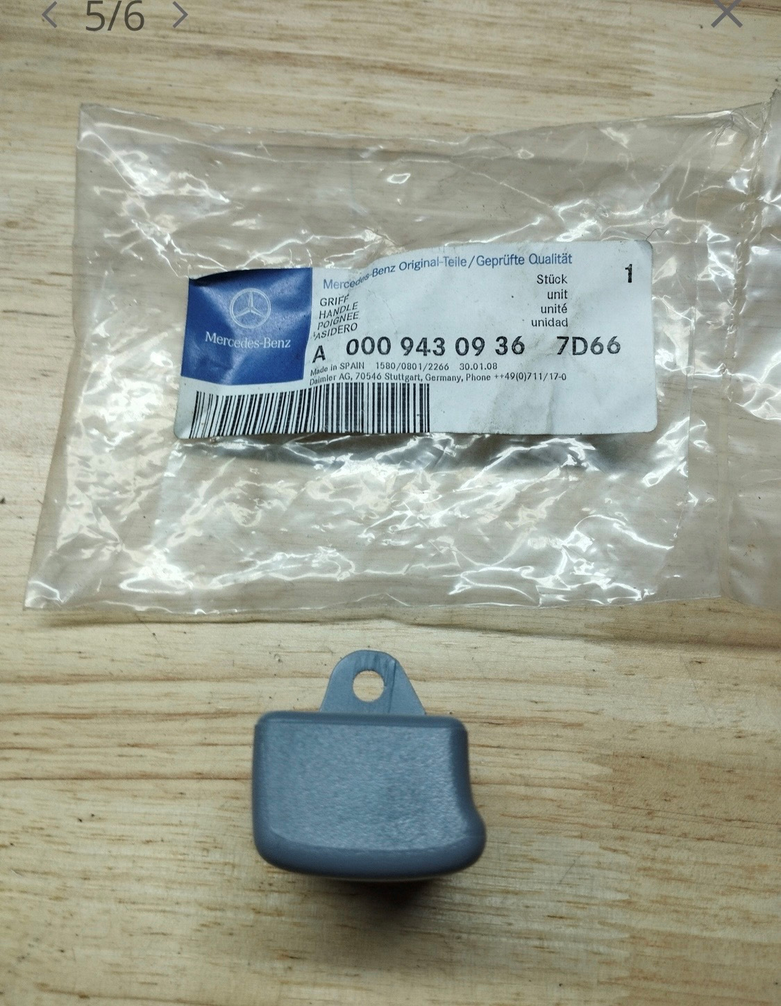

, но стал вопрос как добраться до противоположной стороны где он крепится уже не на крюк а входит s-образным входом в механизм, мне кажется нужно снять нижнюю панель и боковую с другой стороны двойки, но ручки обведенные синими кружками на фото это сделать мешают, нашел возможно их по каталогу что бы посмотреть какое там крепление нам отверстие, значит они снимаются как то хитро, может кто то разбирал данные сиденья и подскажет последовательность действий, в интернете информации нет, есть книга на немецком языке там все пошагово описывается по снятию обшивок И так далее . Mercedes Viano (2003–2014) Reparaturleitfaden Karosserie innen und außen но продается на eBay. фото прилагаю : благодарю за подсказки

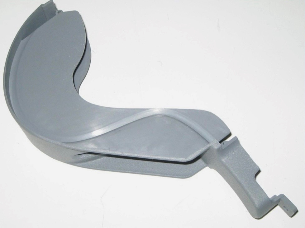

Немного покопался, посмотрел на крепежи обшивки, и нашел решение как добраться до входа тросиков, в двойке комфорт между сидениями есть пластиковая проставка -обшивка, номер её по каталогу Консоль (A00094102317D66) фото прилагаю, крепится она между сиденьями двумя болтами, один сверху, другой в самом низу уже в проеме нижней сидушки, её снимаем и получаем доступ к креплению двух тросиков … больше ничего снимать не нужно, трос прокладывается уже снизу и обжимается стяжками внизу, может кому то сэкономит время . всем добра и мира !
