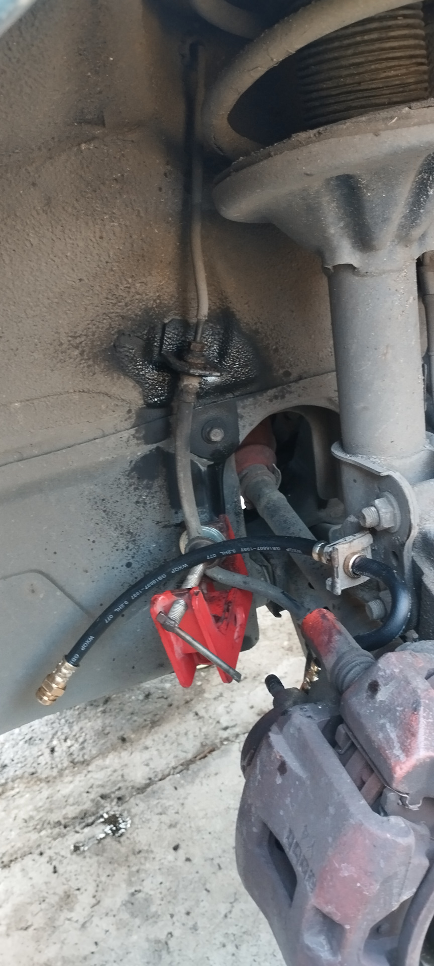

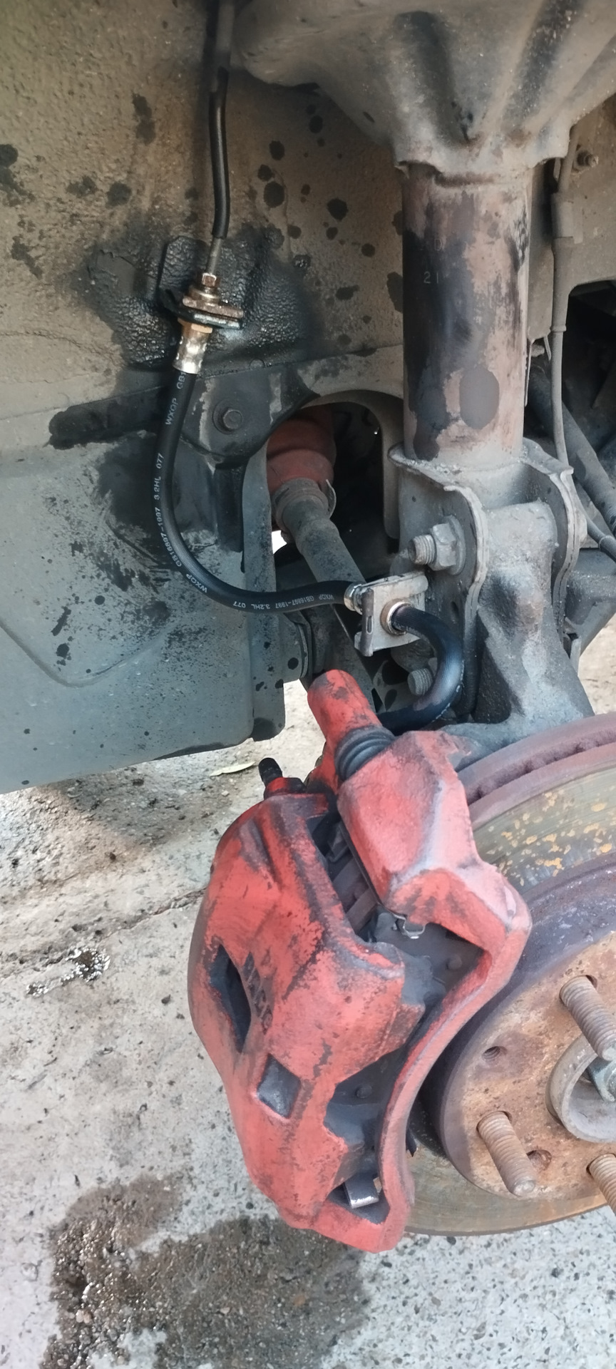

Поменял пока только 2 передних, так как машина стоит на пеньках, спереди доступ свободный.

После замены прокачал контура передних колес и контур сцепления.

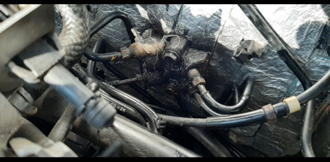

По сцеплению аккуратнее и внимательнее — секция бачка тормозной жидкости на сцепление небольшого объема и уходит очень быстро, имейте ввиду это!
Производитель специально разделил бачок чтобы при утечке в контуре сцепления вся жидкость не ушла наружу и контур тормозов оставался с неизменным уровнем своей жидкости.
