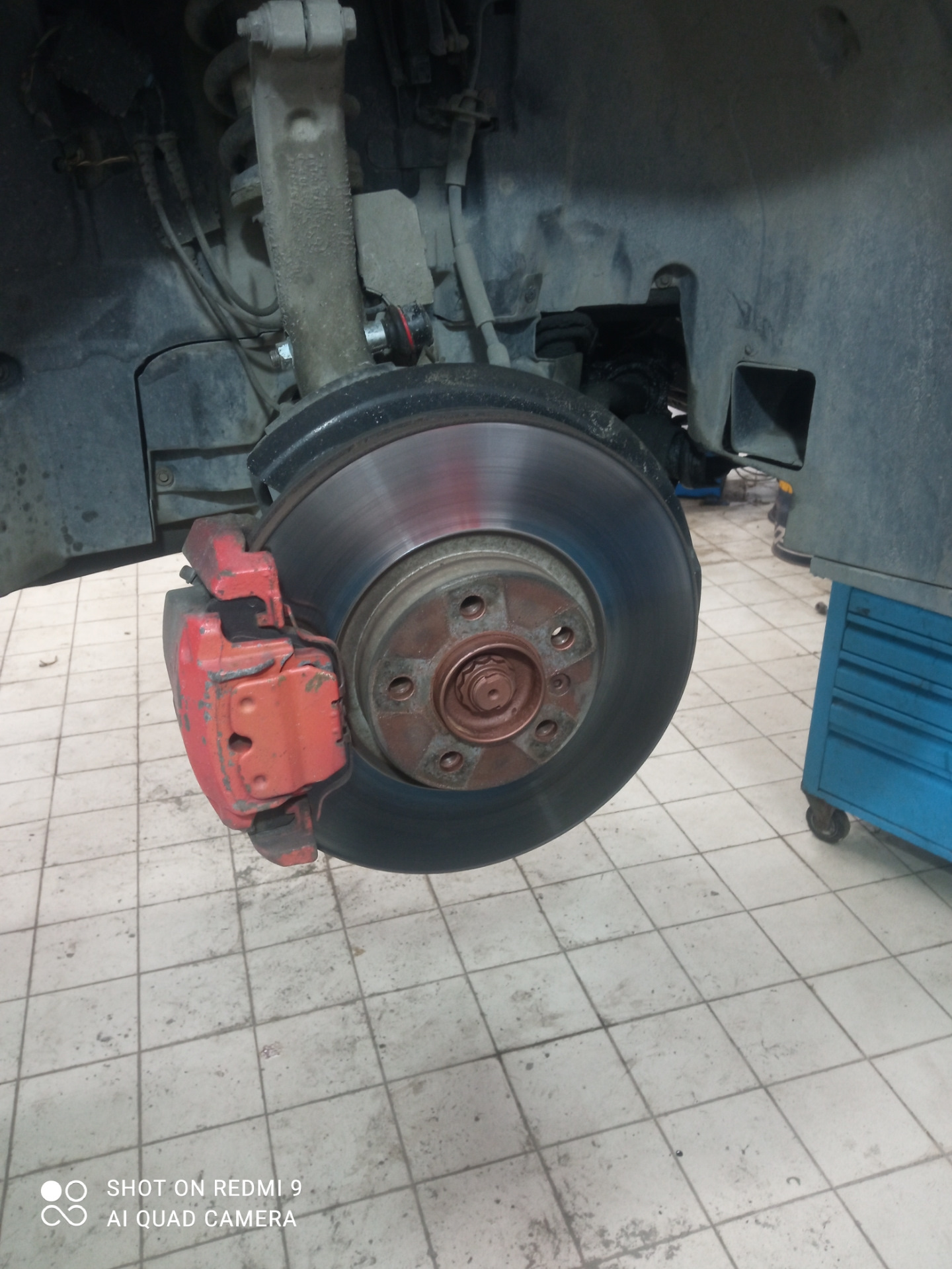

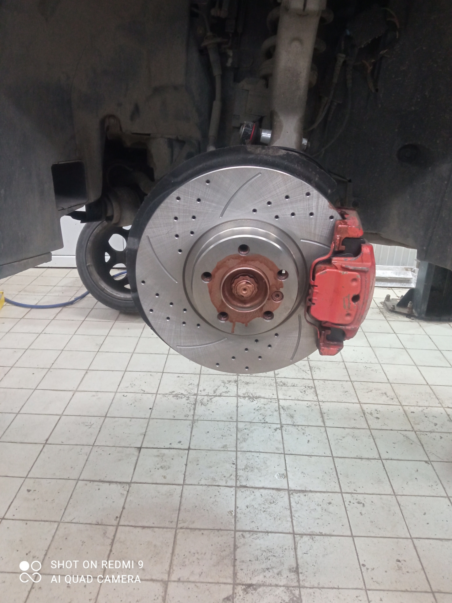

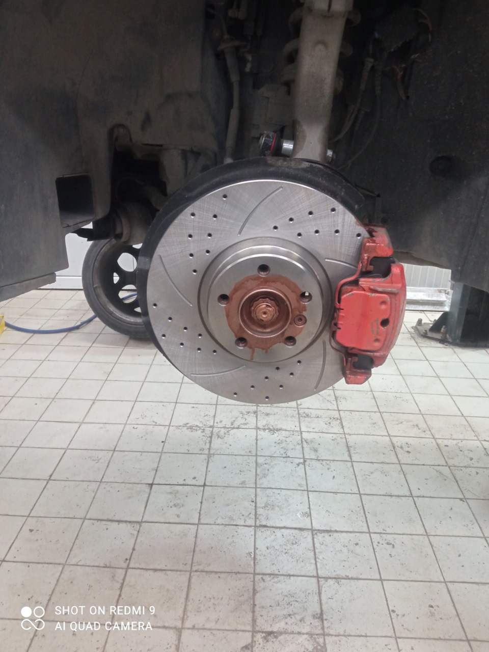

При покупке бывший владелец сказал что поменял тормозные колодки и они стали скрипеть, когда пригнал машину загнал на осмотр, передние диски с внутренней стороны сильно изношены задние ещё поездят, перед заменил, не работал ручник отвалился провод от моторчика, припаял все заработало, была ошибка по подвеске задняя левая стойка обрыв, разобрал фишку там контакты згнили, примотал на прямую все заработало когда будет время сделаю фишку как должно быть, из неприятного турбина кидает масло, хотя при перегоне в 1000 км расхода масла не было, по городу есть расход за месяц владения на минимум упало масло, заменил теперь в планах менять турбину, ещё по мелочи есть подтеки по заднему редуктору, криво руль стоит нужно ехать на развал схождения, горит левый повторитель поворотника в полнакала и не моргает, в процессе ещё что то найдется думаю машина не новая ещё удивит меня))), за месяц владения со всеми косяками и недостатками я все еще доволен что купил дизельный БМВ хотя в очередях за бензином все ещё стою ведь бензиновую БМВ супруге все равно нужно заправлять)))
