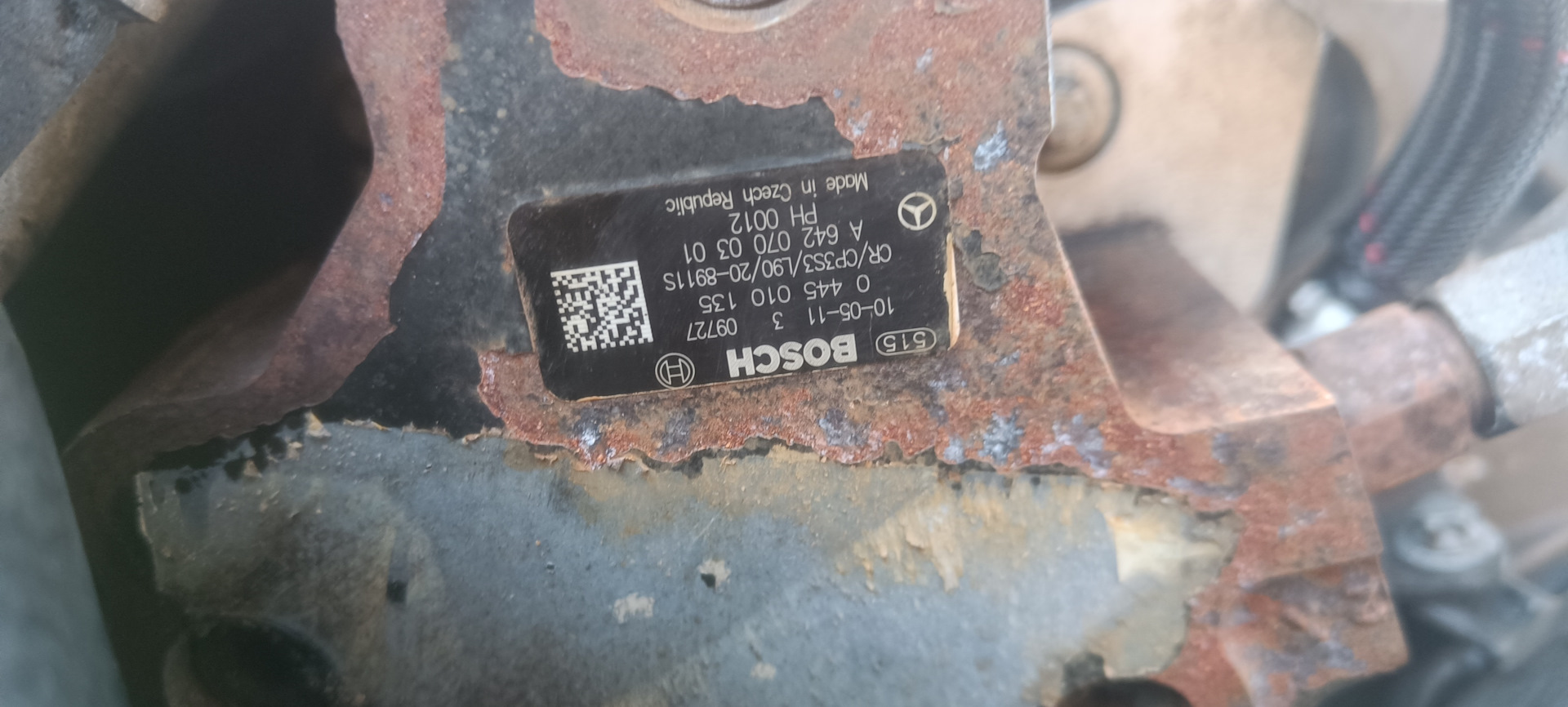

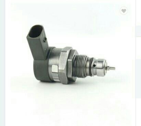

Запчасти на фото: A6420700301
Решено. LI07.16-P-070453
Нормальный рабочий шум ТНВД, возникающий в режиме регулирования колличества. Чтобы проверить это, можно отсоединить фишку клапана регулировки количества топлива, и шум должен исчезнуть. Это не повредит насос.
