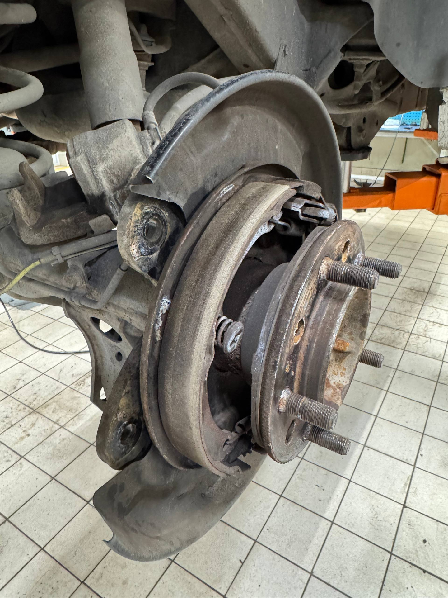

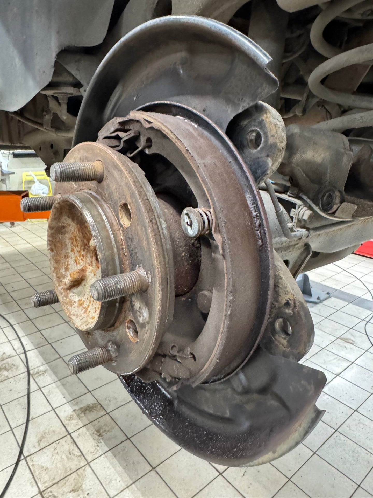

На пробеге 123000 км. поменяли задние тормозные диски и колодки,
диски проехали совсем немного, около 20000 км, но, видимо суппорты работали плохо и колодка прижималась криво/не полностью и рабочая поверхность диска частично заржавела.
Также поменяли противоскрипные пластины колодок (04946-60120), обслужили задние суппорты, поменяли резинки, направляющие (ремкомплект 04479-60270), почистили поршни, обновили тормозную жидкость.
