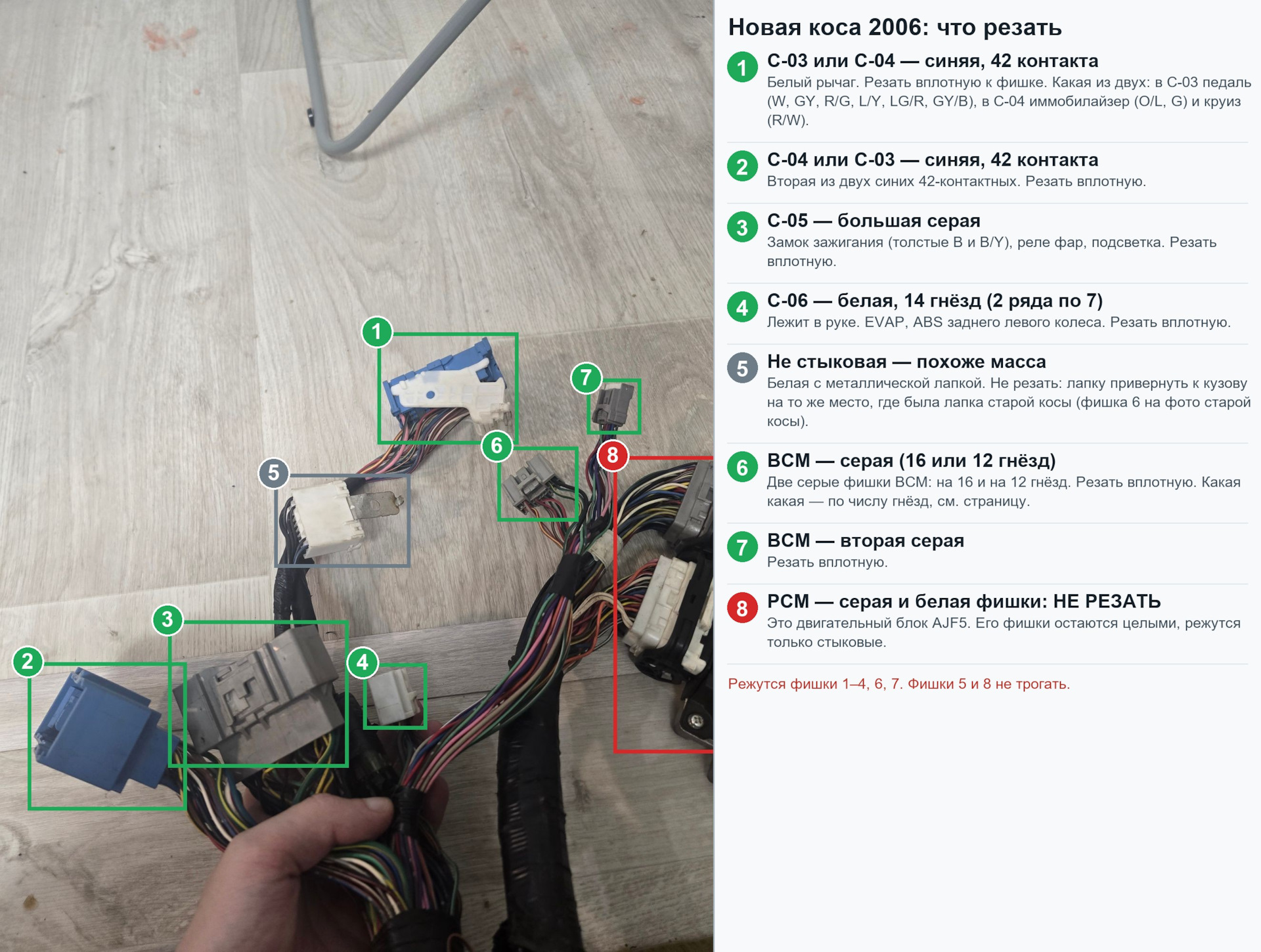

— в 2006 появился блок BCM, через который идёт зажигание IG1, ABS, повороты, реле кондиционера, задний ход и вся шина CAN. В 2004 его нет, эти цепи идут напрямую;

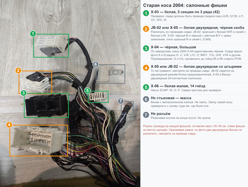

— стыковые фишки моторной косы 2006 (синие C-03, C-04, серая C-05, белая C-06 и две серые BCM) в салонные фишки 2004 (X-03…X-06 и JB-02 на блок предохранителей) физически не встают.
Салонную проводку 2004 трогать не хотелось: там свет, климат, окна, сиденье, всё родное и работает. Значит, нужен переходник.
=== Решение: хвосты старой косы + новая коса ===

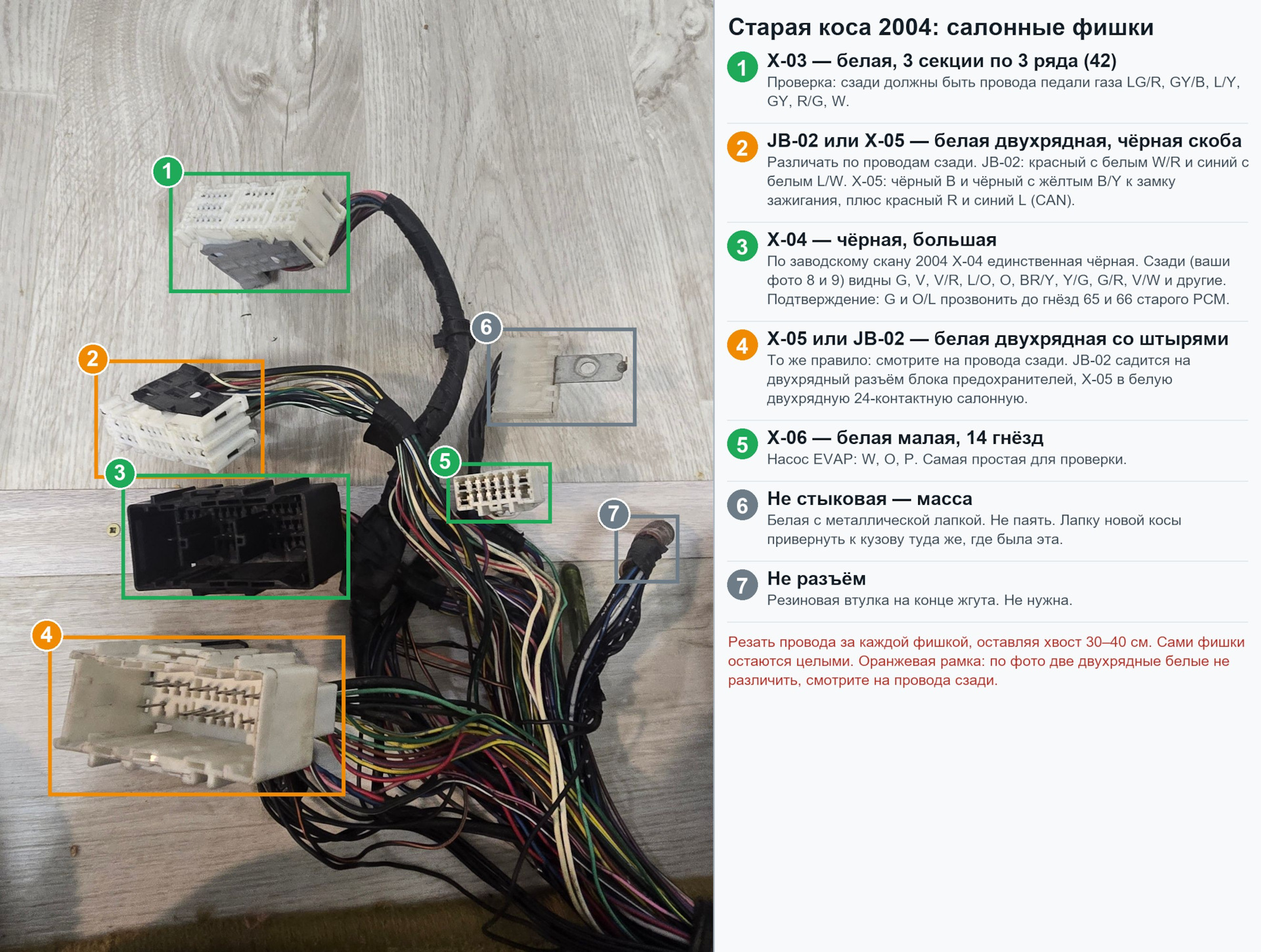

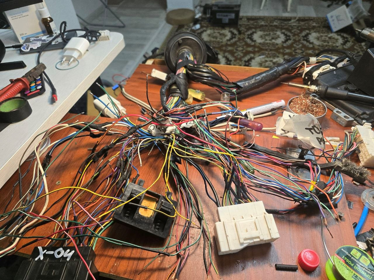

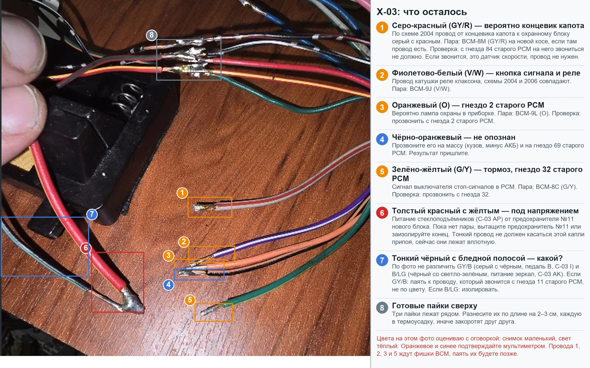

От старой моторной косы 2004 отрезал фишки X-03, X-04, X-05, X-06 и JB-02 с хвостами 30–40 см. Эти хвосты сами встают в салонные разъёмы и в салонный блок предохранителей. С новой косы срезал синие/серые стыковые фишки и обе фишки BCM, вплотную к корпусу, чтобы провода остались длинными. Дальше спайка провод к проводу по назначению.
Фишки PCM на новой косе не трогал вообще, блок AJF5 встаёт в свою косу как родной.
Что важно понять:
1. Паяется сторона мотора к стороне мотора, поэтому цвета почти везде совпадают. Это нормально.
2. Цвет реально разный только в четырёх местах:
• METER IG: G/B (JB-02 L) → G/W (BCM-8B)
• питание насоса EVAP: W → W/G (C-06 J)
• кнопки круиза: R/L (гнездо 15 старого PCM) → R/W (C-04 O)
• плюс катушки реле бензонасоса (JB-02 I): провода на новой косе нет, ставится перемычка на JB-02 T (ENGINE IG)

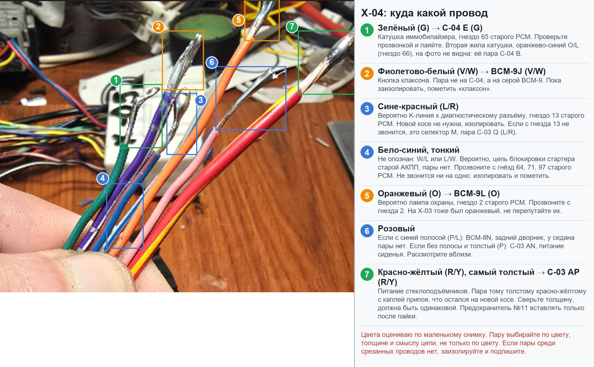

3. Одинаковых цветов много, и они про разное. B/Y — это и замок зажигания, и обогрев заднего стекла. R/Y — толстый на стеклоподъёмники, тонкий на задний ход. G/R — и скорость, и выход реле насоса 2006 (его изолировать). Такие только после прозвонки.

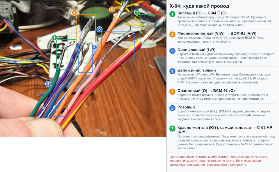

Как опознавал провода на хвостах: старый PCM не нужен, а его красная фишка — отличный справочник. Каждый провод хвоста приходит в своё пронумерованное гнездо, а по заводским сканам 2004 известно, что это за гнездо. Щуп в гнездо, второй по концам хвоста — звонится один. Так нашёл педаль газа (X-03), катушку иммо (X-04, гнёзда 65 и 66), CAN (X-05), питание PCM (гнездо 16 → JB-02).

• Педаль газа, 6 проводов (X-03 ↔ C-03 D…I): W, R/G, GY, L/Y, LG/R, GY/B
• Иммобилайзер, 2 провода (X-04 ↔ C-04): G, O/L
• Замок зажигания (X-05 ↔ C-05): B (IG KEY1), B/Y (IG KEY2), B/L (стартер)
• Питание через JB-02:
– B/W ENGINE IG 15A → PCM и катушки (без него не заведётся)
– G/B ↔ BCM-8B G/W, METER IG → реле IG1, стартер №2, TCM, реле заднего хода (без него нет пуска)
– W/R BTN 40A, L/W печка 40A — силовые, сечение не меньше родного
– W/G FUEL PUMP 15A, Y/B минус реле насоса, перемычка I ↔ T
• Стоп-сигналы: G/O, G/W (C-03 AJ), G/Y (BCM-8C — сигнал «тормоз нажат» для PCM и TCM)

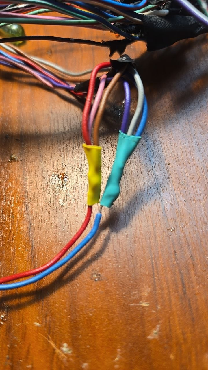

• CAN — самое интересное. В 2006 провода CAN сходились звездой в BCM. BCM нет, значит, звезда — это две скрутки:
– CAN-H: BCM 9E + 9F + 9G (R + P + BR) → красный R на хвосте X-05
– CAN-L: BCM 9A + 9C + 9D (L + V + GY) → синий L на хвосте X-05
Витая пара до самого места пайки, пайка короткая.
Кондиционер: в 2006 запрос A/C идёт проводом GY/B (климат → прессостат → PCM), не через BCM, так что климат 2004 работает — паяется напрямую.
SRS: на X-03 жёлтая фишка с двумя коричневыми (BR и BR/W) — датчик зоны смятия. Паять только с отключённым АКБ, подождав минуту, контрольку туда не совать.
Каждую пару сразу в термоусадку, места паек разносить на 2–3 см, чтобы жгут не раздуло. Ненужное (DRL, корректор, выход реле насоса 2006, K-линия старого PCM, провода старого TCM) изолировать по одному.

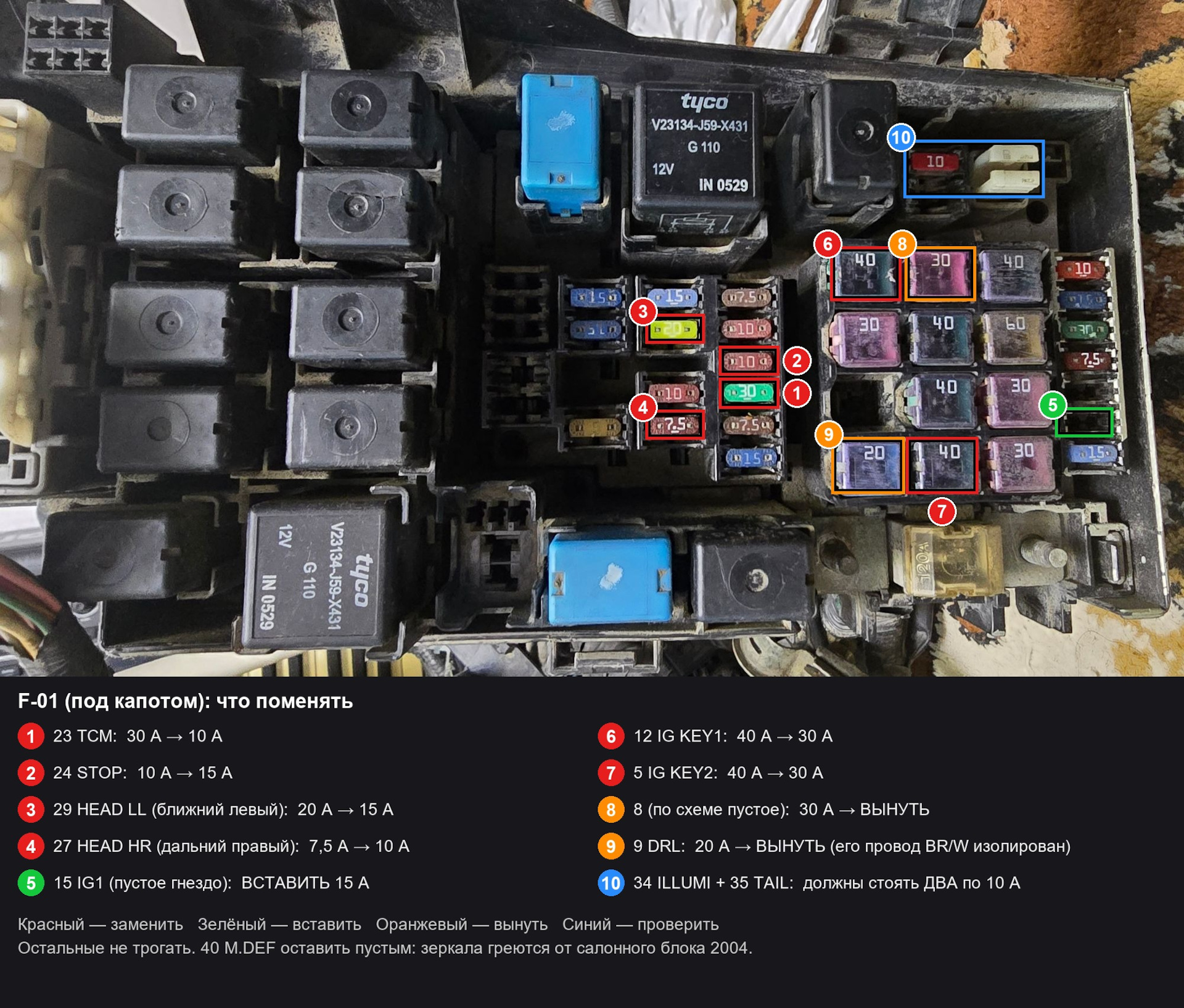

=== Моторный блок предохранителей F-01 ===
Блок от 2006, в нём есть два реле, которых в 2004 не было: STARTER #2 (без него стартер не крутит, минус даёт TCM в P/N) и BACK-UP LIGHT (задний ход теперь от него). Реле бензонасоса здесь для AJ не нужно, работает старое в салонном блоке.
Что менял:
• 23 TCM: 30 A → 10 A (30 не защищает ни блок, ни провод)
• 15 IG1: было пусто → 15 A (подогрев лямбд)
• 12 IG KEY1 и 5 IG KEY2: 40 A → 30 A (провода замка 2004 под 30)
• 24 STOP: 10 A → 15 A
• 29 HEAD LL: 20 A → 15 A, 27 HEAD HR: 7.5 A → 10 A
• 8 и 9 (DRL): вынуть, у США не используются
• 34/35 ILLUMI + TAIL: оба по 10 A
Честно: на верхние два поставил по 7.5 A — десятки кончились, а в фарах всё равно диоды.

Иммо у этого мотора — ключ с чипом, катушка у замка и сам PCM, отдельного блока нет. Отключать не надо: катушку подключил к новому PCM двумя проводами (G и O/L через X-04), питание и масса у неё уже были. Новый PCM знает ключи донора, мои надо прописать. У электрика ноут с FORScan, он умеет прописывать ключи. АКБ на зарядке всё время записи.

Планировал что электрик за 3 месяца займется машиной, психанул забрал и сам за 18 часов спаял.
