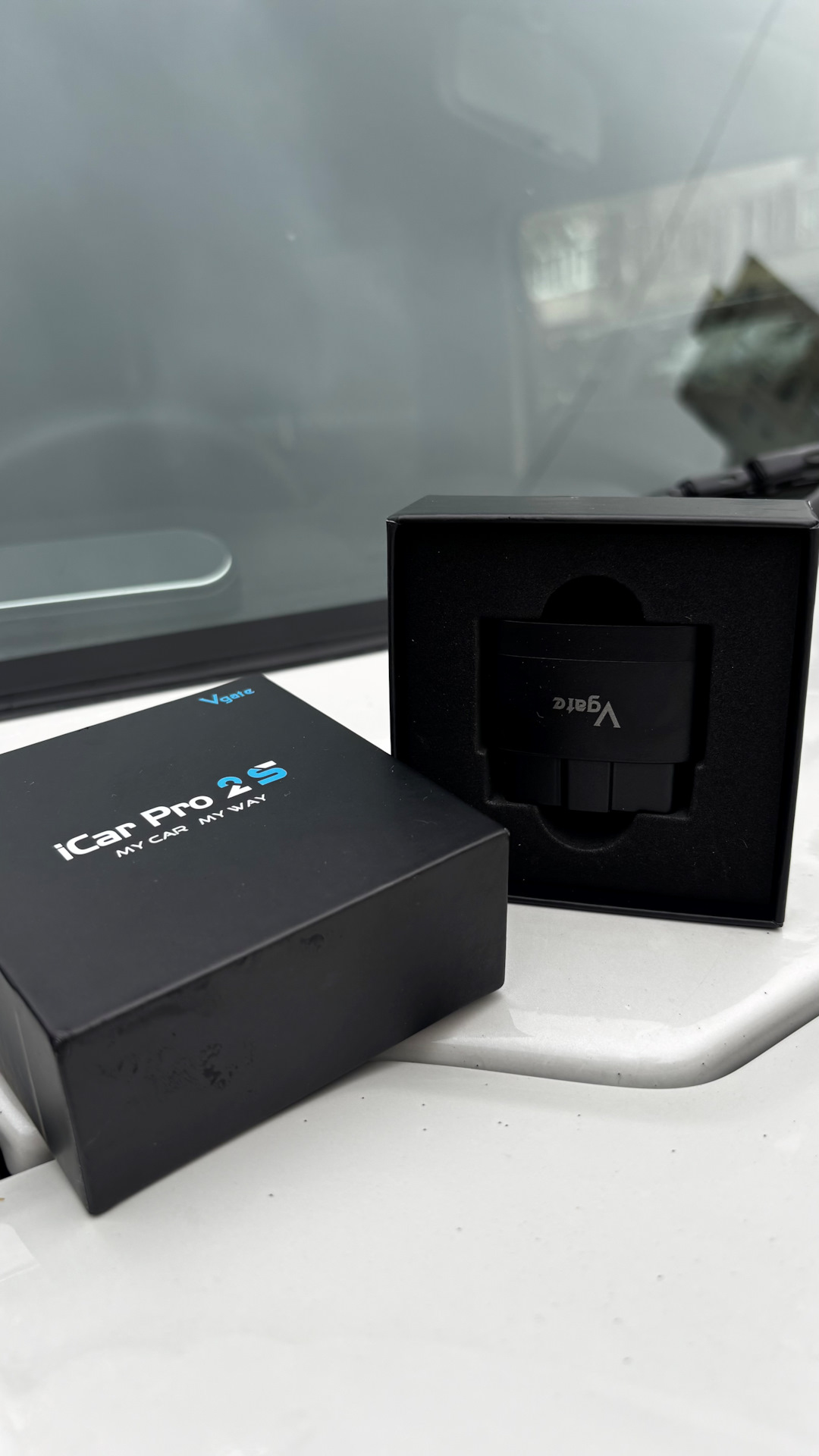

Решил попробовать Vgate iCar Pro 2S. Компактный OBD-II адаптер с Bluetooth 5.2, чтением ошибок и передачей параметров автомобиля на совместимые приложения. Есть энергосберегающий режим с автоматическим переходом в сон.
При подключении встретил 2 варианта в списке девайсов Bluetooth : Vgate Android и Vgate iOS. IOS, если я правильно понял, на самом деле LE подключение. Пока загадка почему оно оказалось так названо )

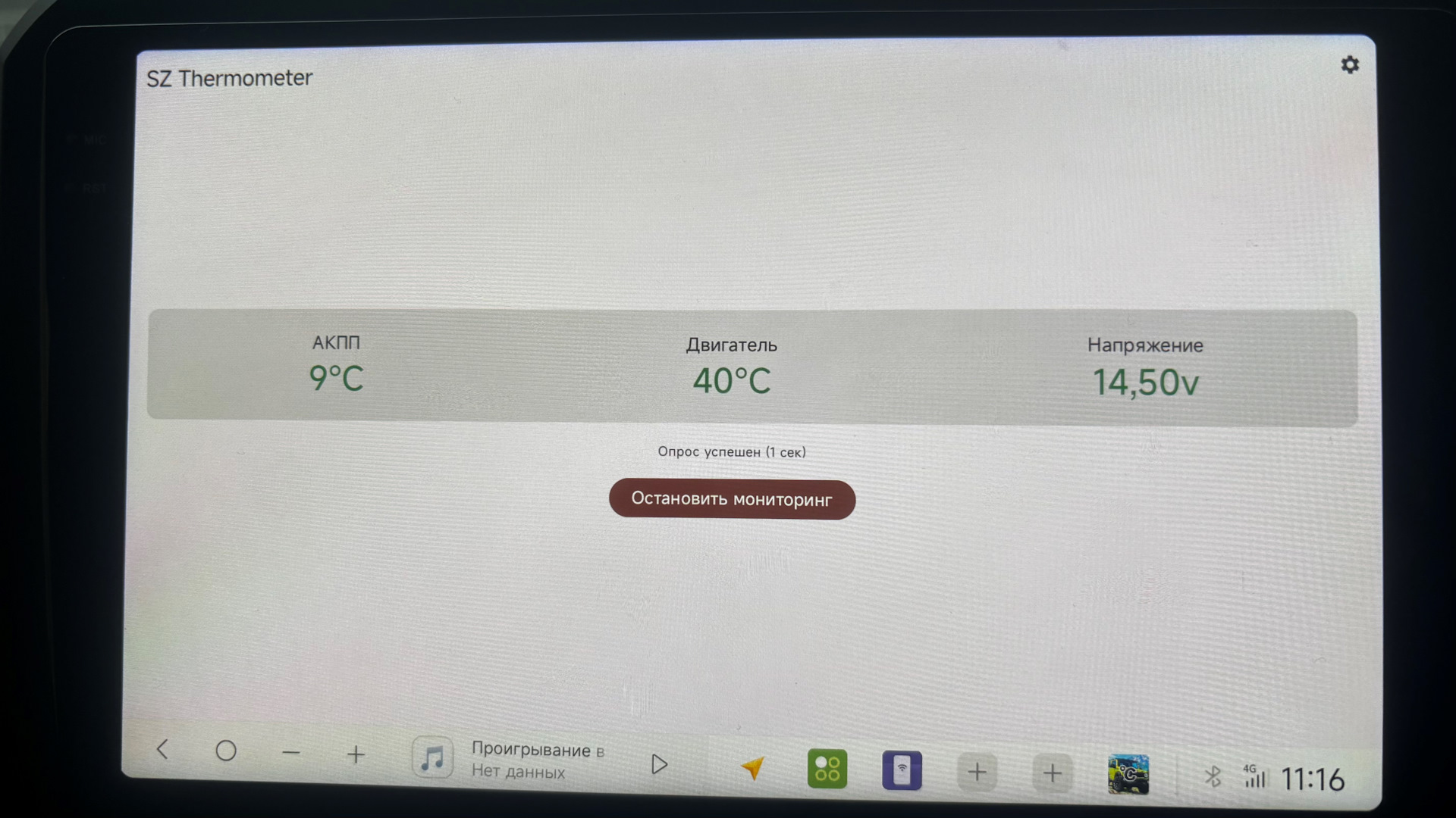

Но главное здесь даже не сам адаптер, а SZ Thermometer. Приложение для Jimny, в котором есть ровно три показателя: температура двигателя, температура АКПП и напряжение БС. Настраиваемый интервал опроса, звуковые предупреждения и виджет. Все необходимое, ничего лишнего.
Ложка дегтя — темной темы не хватает. Вечером белый фон буквально бьет по глазам. Надеюсь либо разраб допилит аппку, либо я настройками андроида принудительно выставлю темный режим приложению ( надеюсь это еще можно делать, давно не тыкал палочкой андроид)
Показания вывел на установленную ранее Android магнитолу. В итоге получил нужную информацию прямо на экране ГУ, без дополнительных приборов и вмешательства в интерьер.
Использовать систему собираюсь скорее как информационную подсказку. Температуру двигателя интересно видеть утром при прогревах, а за температурой коробки буду следить в определенных условиях эксплуатации ( ну вы поняли ) Постоянно смотреть на цифры незачем, но возможность быстро проверить их есть.
