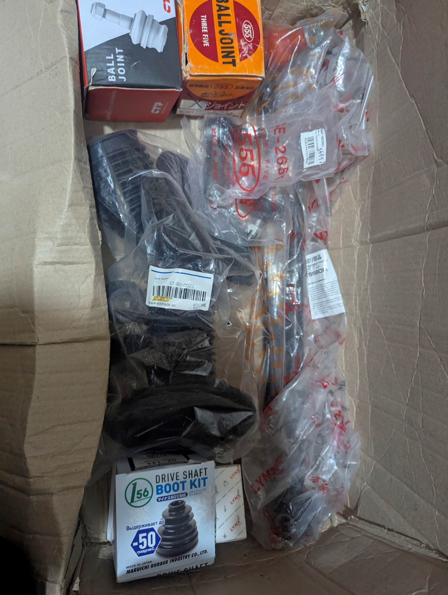

С покупки авто ходовка требовала внимания,

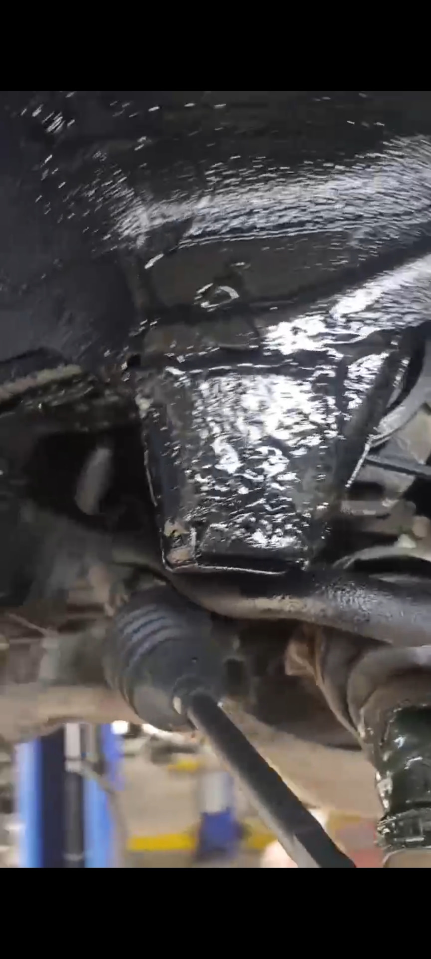

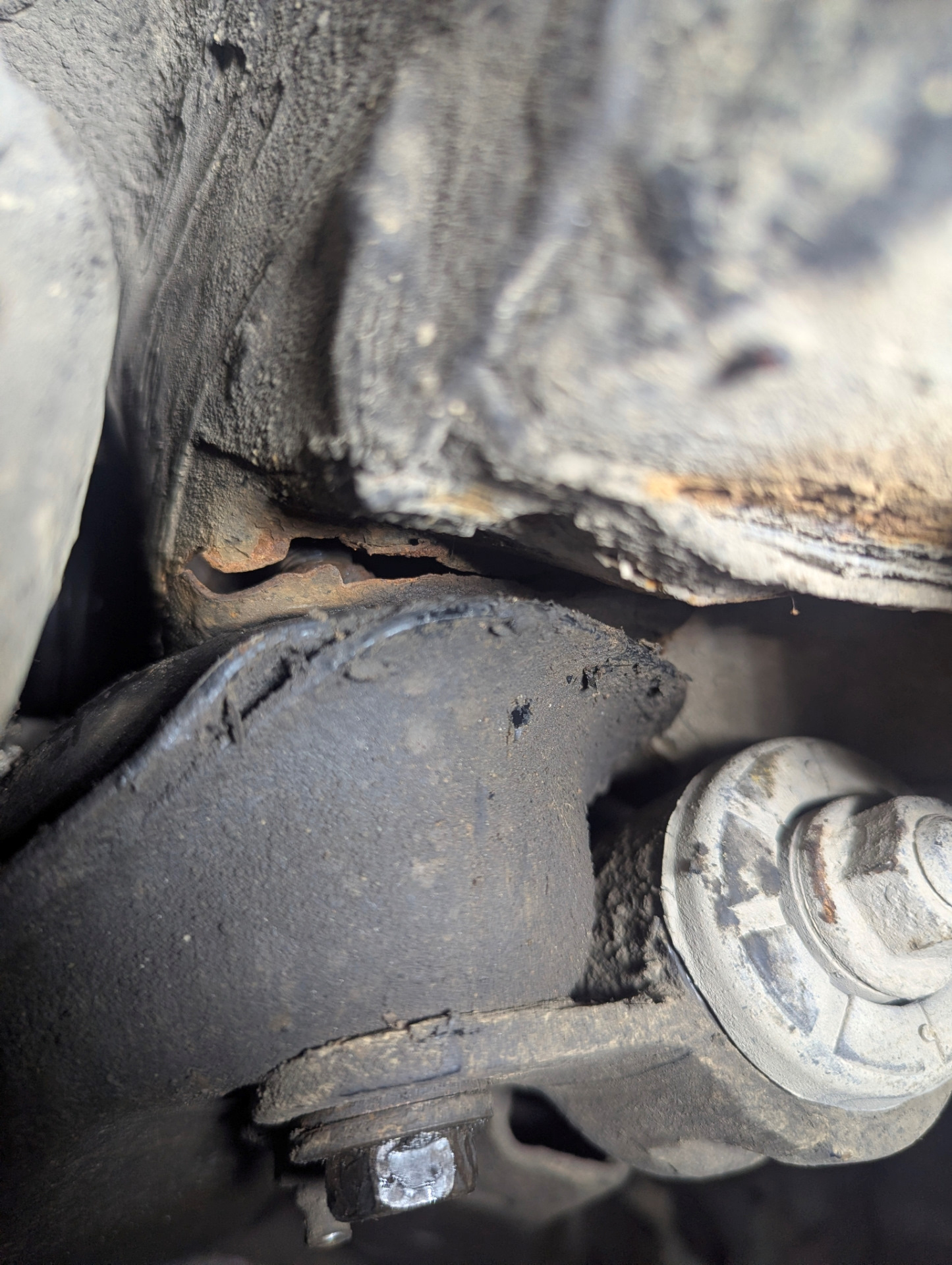

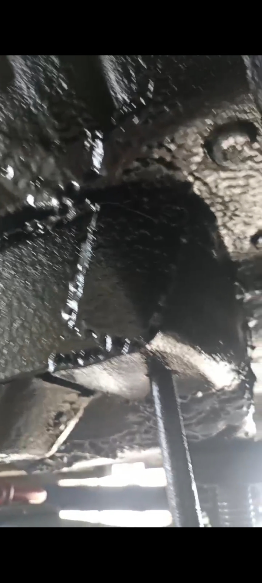

Были заменены шаровые, внутренний пыльник шруса, 4 задних поперечных тяги, передние тормозные диски с колодками, заменены порванные пыльники амортов. Также было проверено и усилено место крепления подрамника к кузову.
Не сказать что красиво, зато надёжно. Метал 3мм

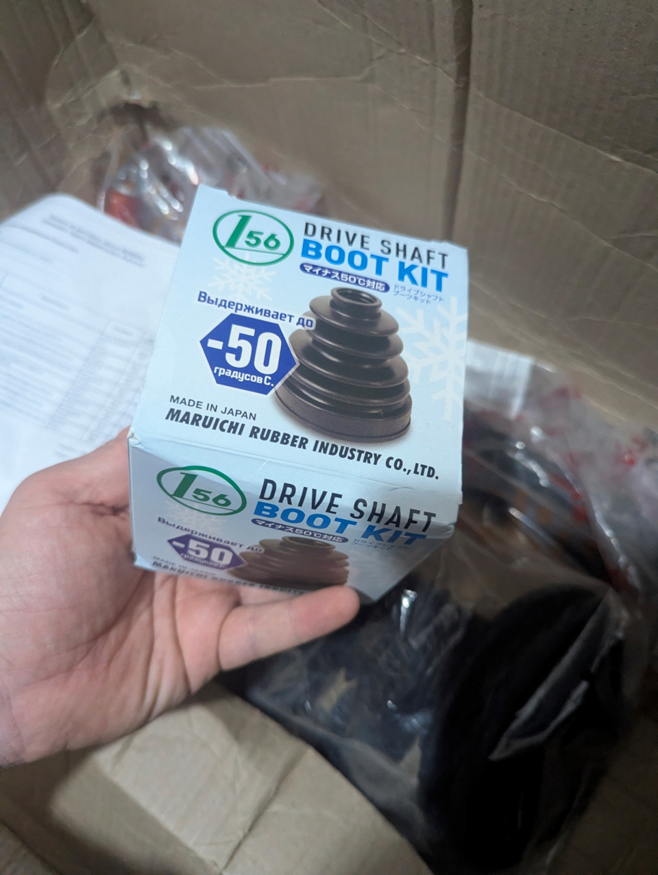

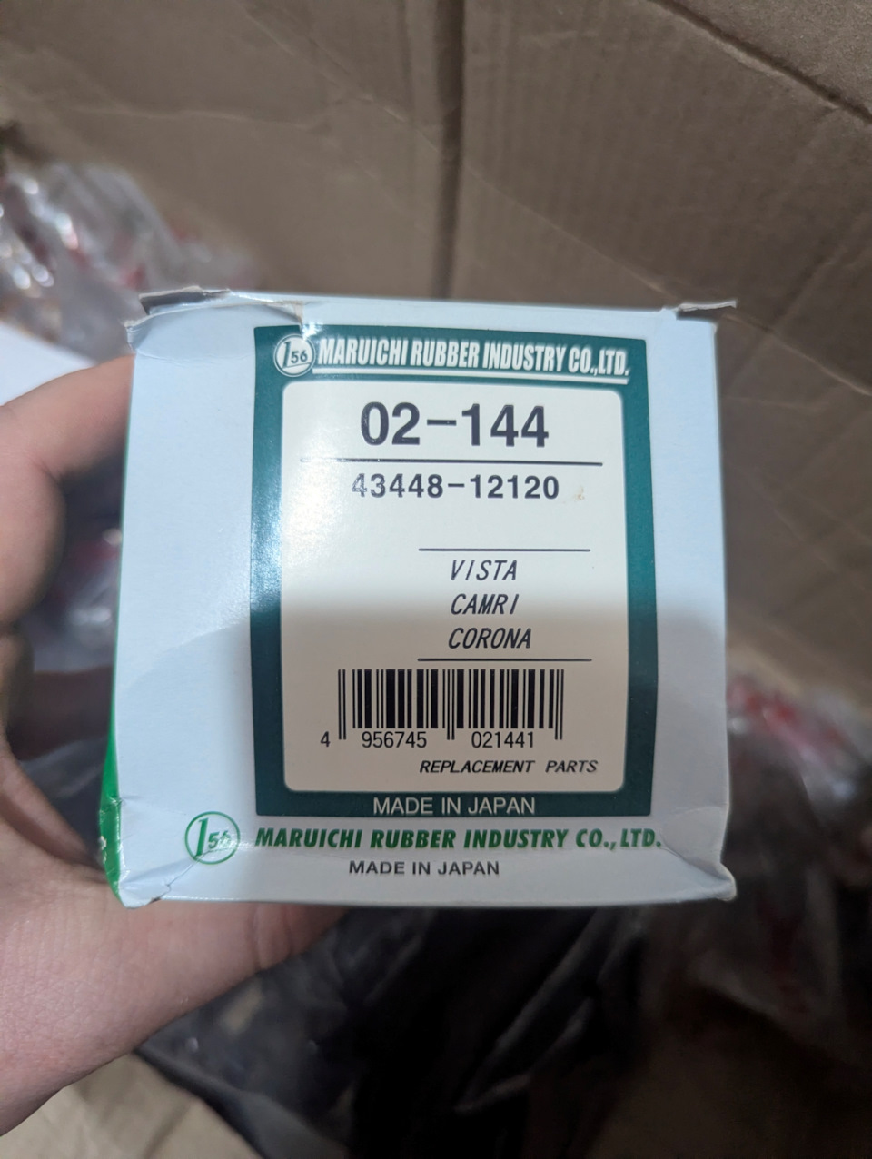

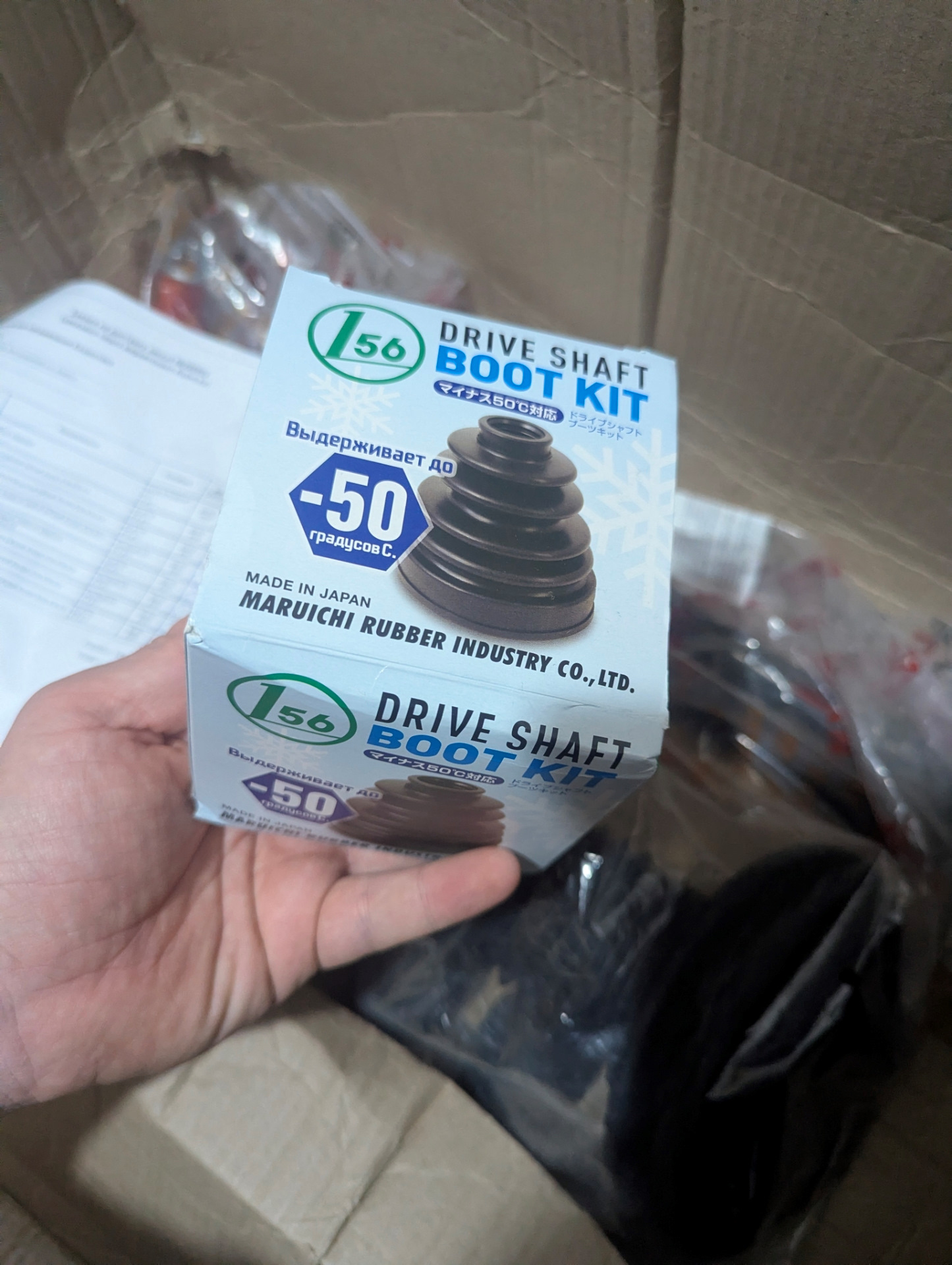

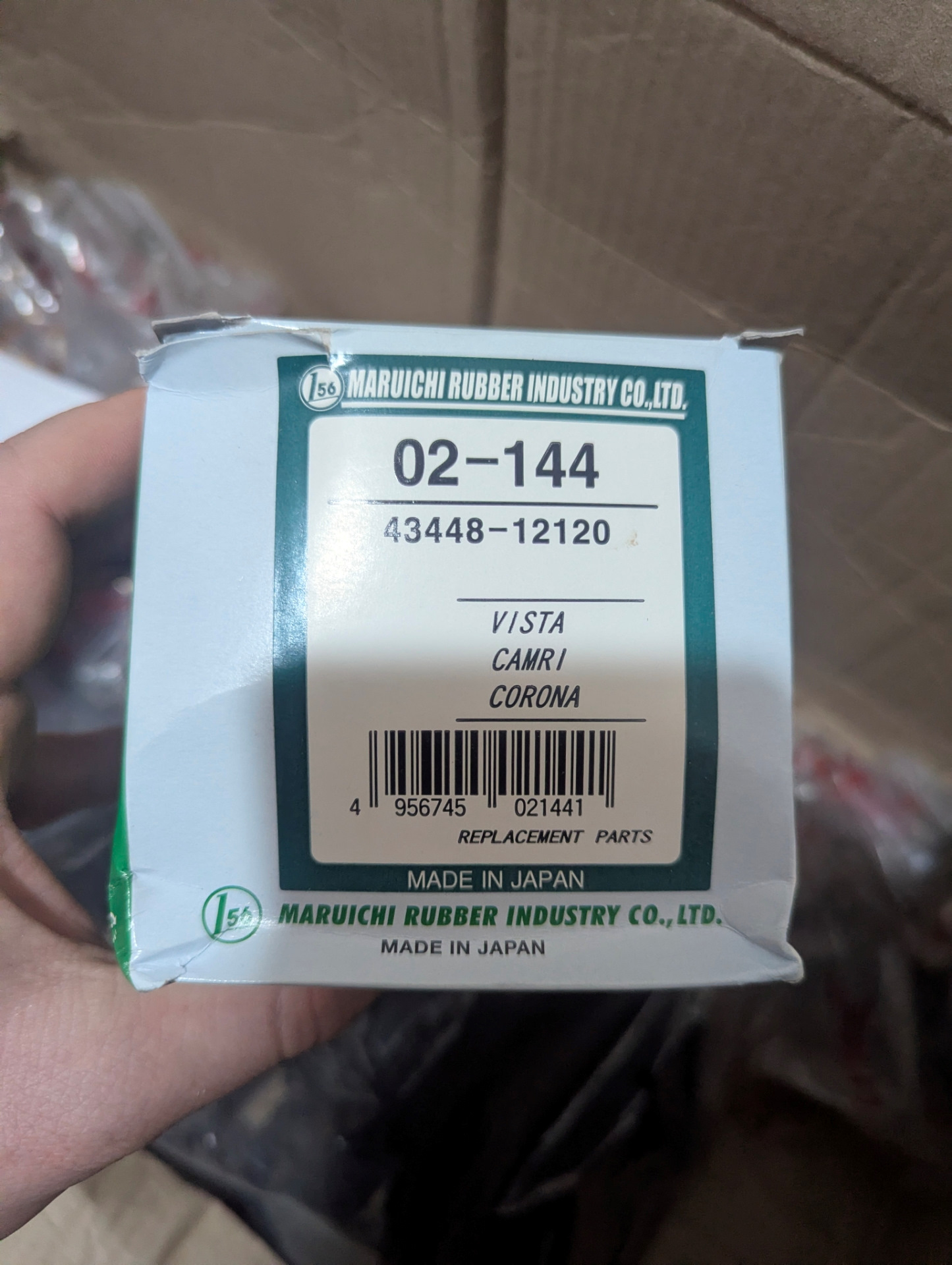

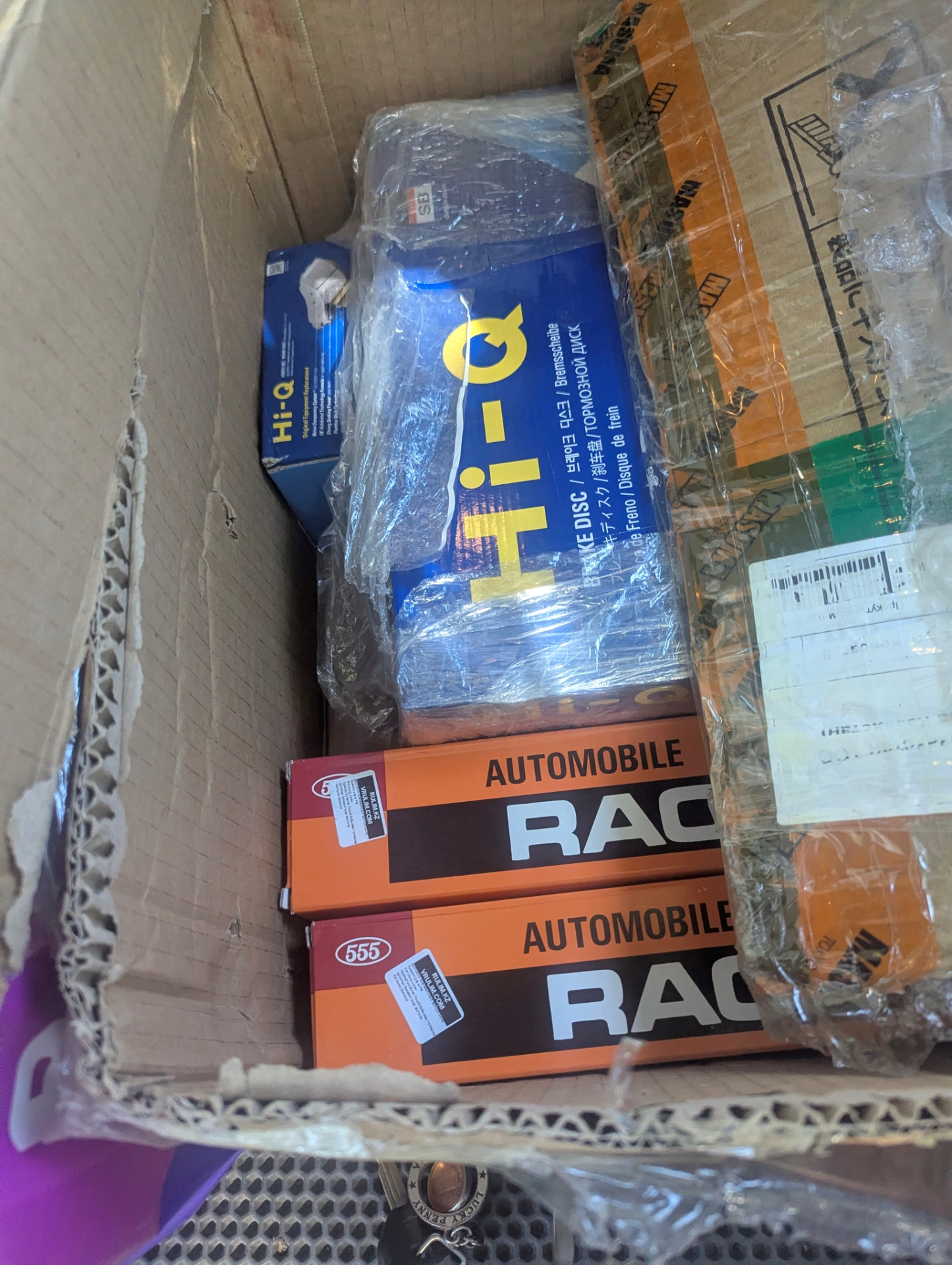

Если кому-то нужны номера запчастей:
Запчасти на фото: ST800022

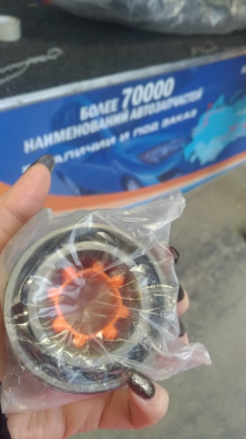

Запчасти на фото: 02144, 4344812120
