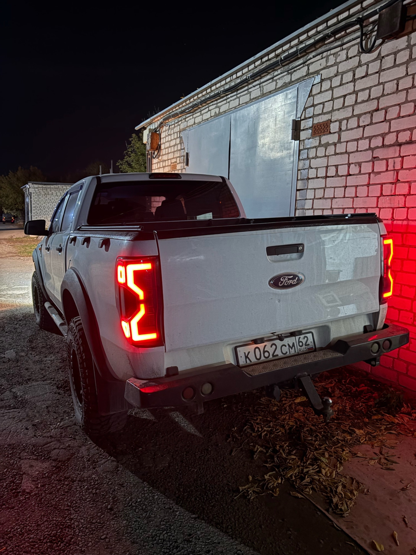

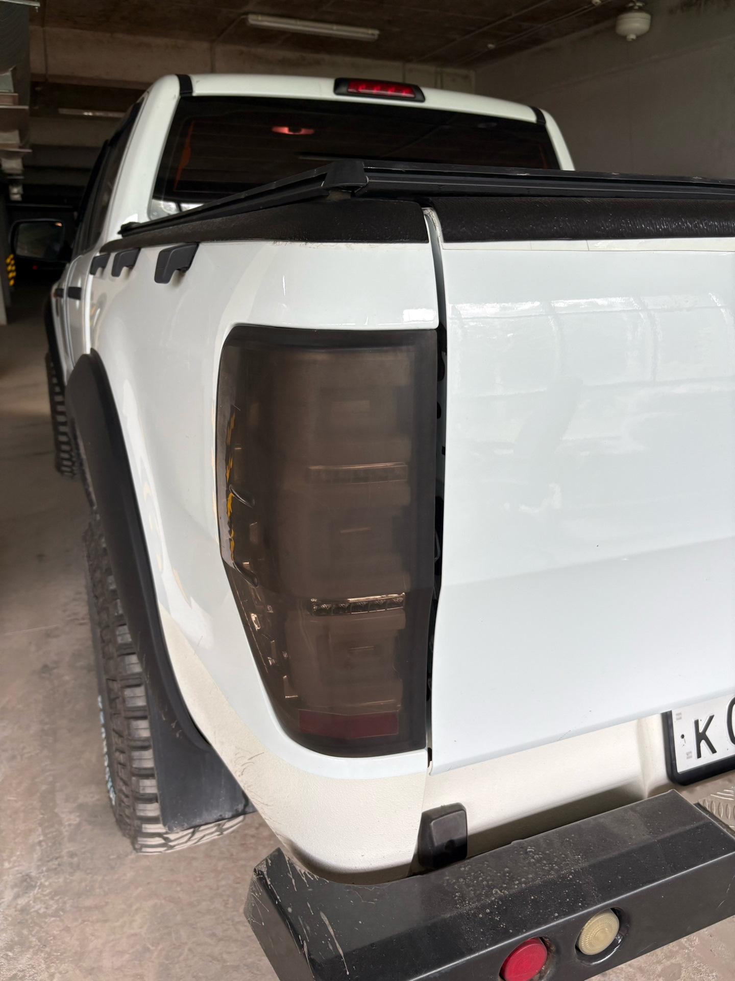

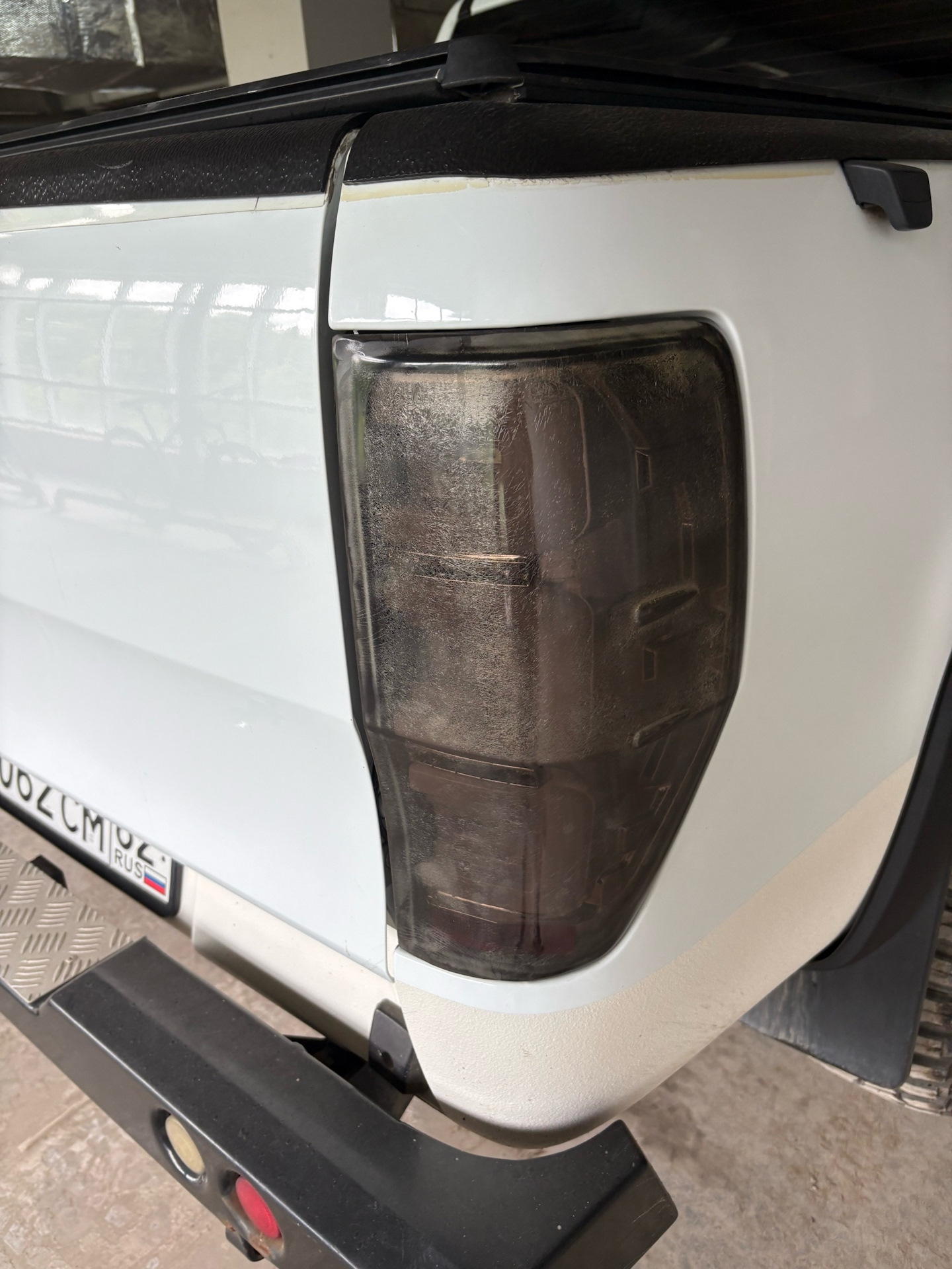

Решил я обновить свои стопы. Эти достались мне с машиной, и как видно, им прямо п*****. Плюсом не работал левый стоп, и габариты на обоих фонарях.
Заказал с китая себе новые стопари, красивые, диодные.
С какими проблемами я столкнулся?
1) Те кто ставит прошлые стопы извращенцы те еще, срезали штатные разъемы и все собрали на спайке проводов. Почему? Зачем?
Пришлось заказать нужные разъемы тоже с Китая, поэтому процесс затянулся.
Восстановили проводку, на кузове разъем, на новых стопах разъем. Устанавливаем и…
2) Проблема номер два. Стопы горят как и прошлые. А именно работает правый, левый не работает. Габариты тут по принципу работы сначала пробегают при первом запуске красиво, потом уже работают. Они тоже постоянно бегают, как обновляясь, и не фурычат. Бл.
На фонарях была штатная обманка, но она только к стопу подключена как я понял.
Варианты решения?
По стопу сохранилась ошибка в блоке BCM, купив необходимую диагностическую проводку я все зачистил и стоп заработал. Осталось победить габариты.
Тут сложнее. Почему-то в чате фордоводов мне сказали что это никому не удалось победить. Но я не верю что эта телега настолько сложная, люди блин старые порше в новые переодевают полностью с салоном, а тут сраные стопари.
Пишем китайскому брату о проблеме с габаритами, он отсылает нам проводки куски с разъемами мама папа и врезанными обманками. По идее воткнуть в кузов\фонарь и работает. Но китайцы ошибаются и присылают на разъемах для след поколения форда)))
Ладно, распиновываем (они все клеем блин прошлись), и врезаем в место старой скрутки от старого владельца, чтоб в новом месте не резать ничего. Собираем и. Все работает. Стопы, поворотники, все вообще работает как и должно.
Осталось понять, надо ли их закатать в бронепленку, потому что я не понимаю как прошлые дошли до такого состояния. Или же забить, тк их цена 13 тысяч а бронирования 6. Подумаю.
