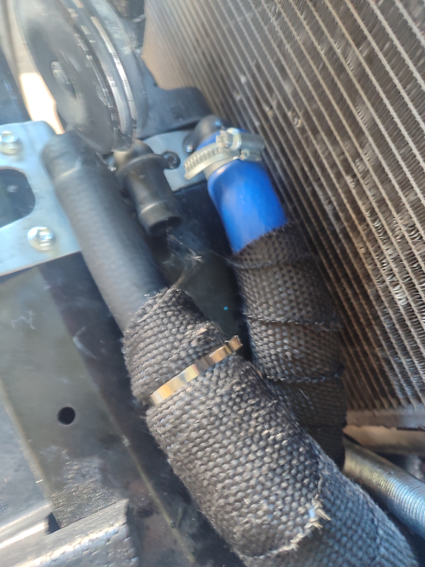

После установки котла
Я месяц где-то катался с дисятилированной водой в системе
Мониторил как и что, подтеки итд

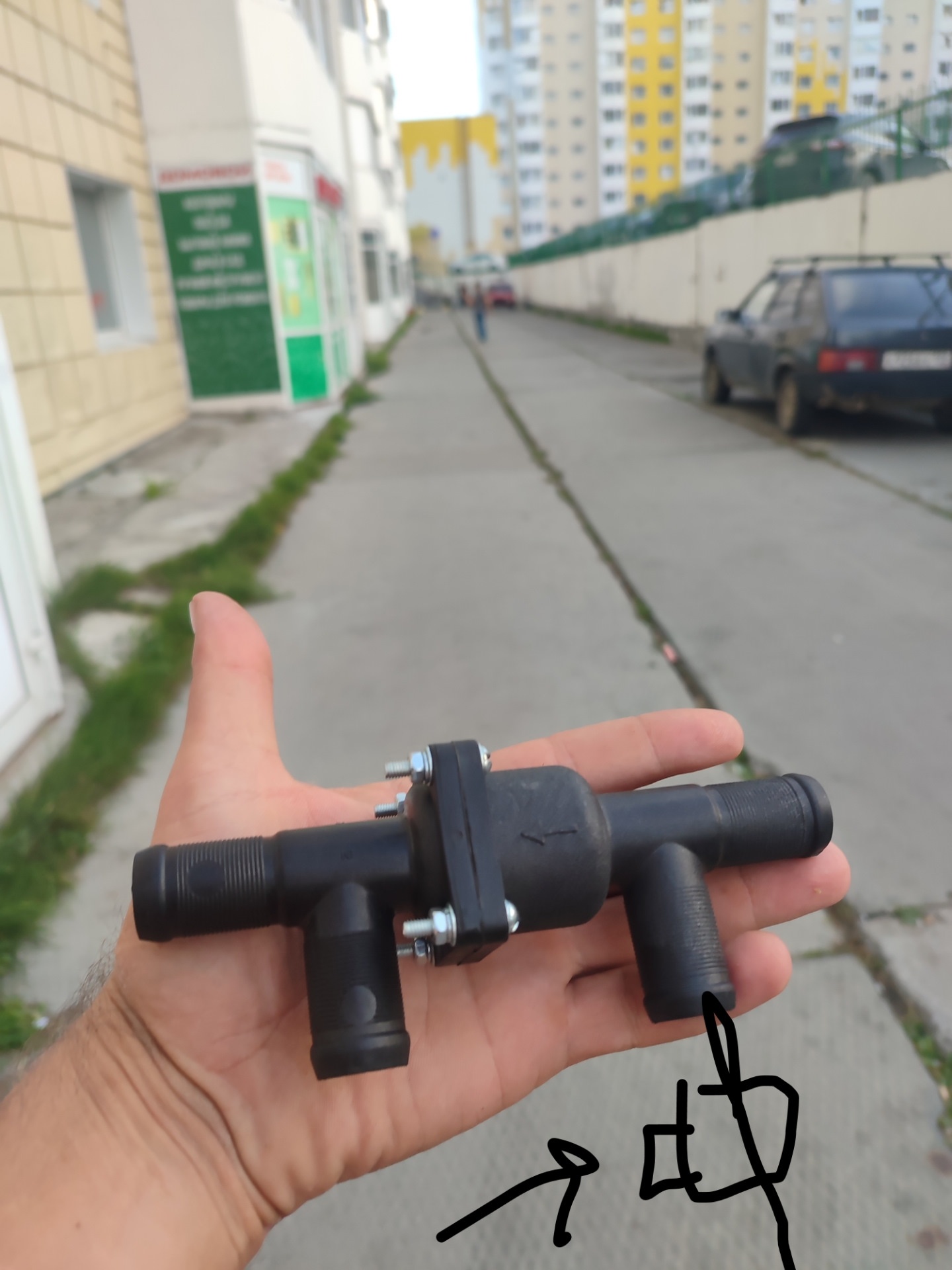

Ставил клапан мазовский

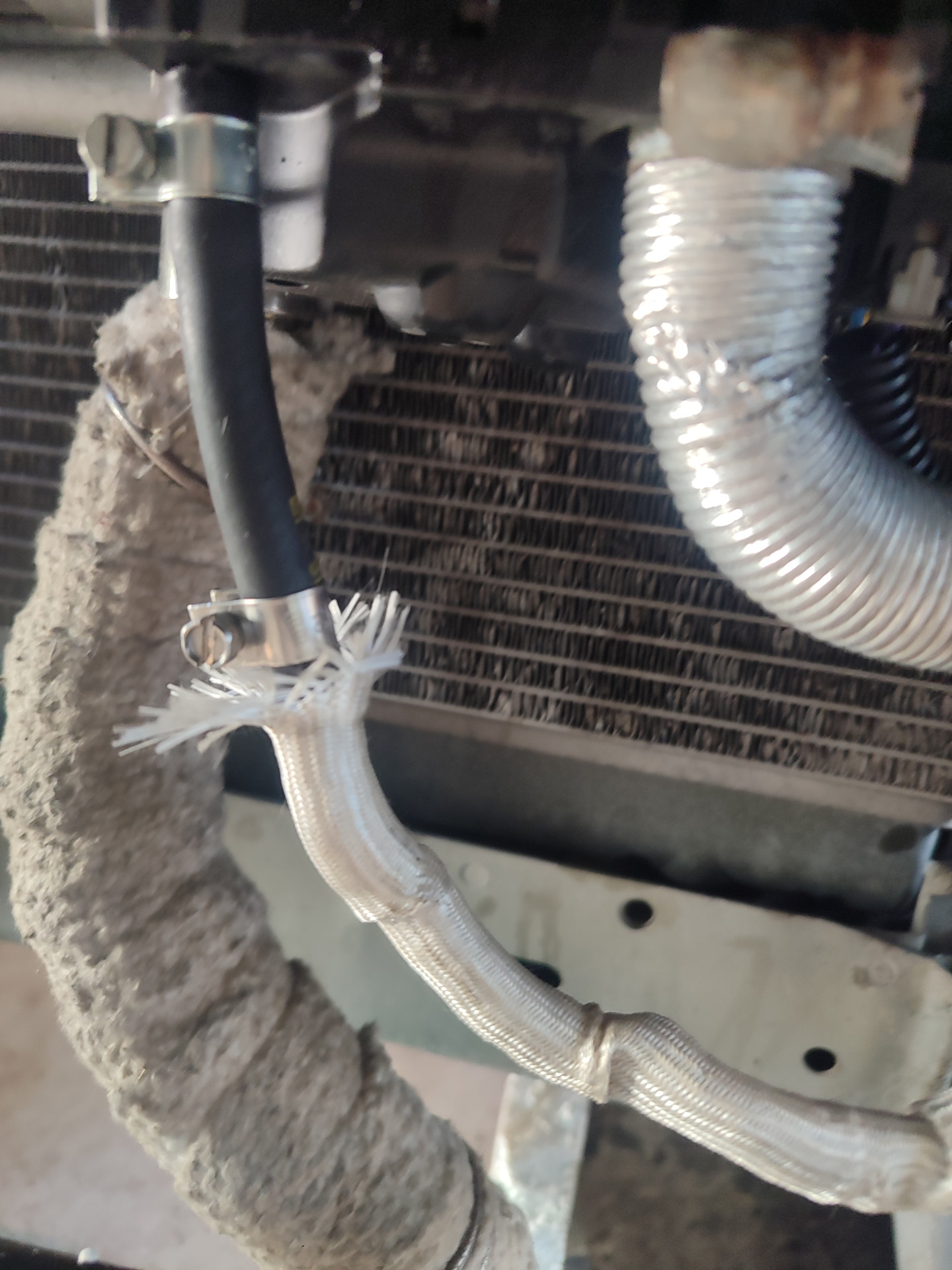

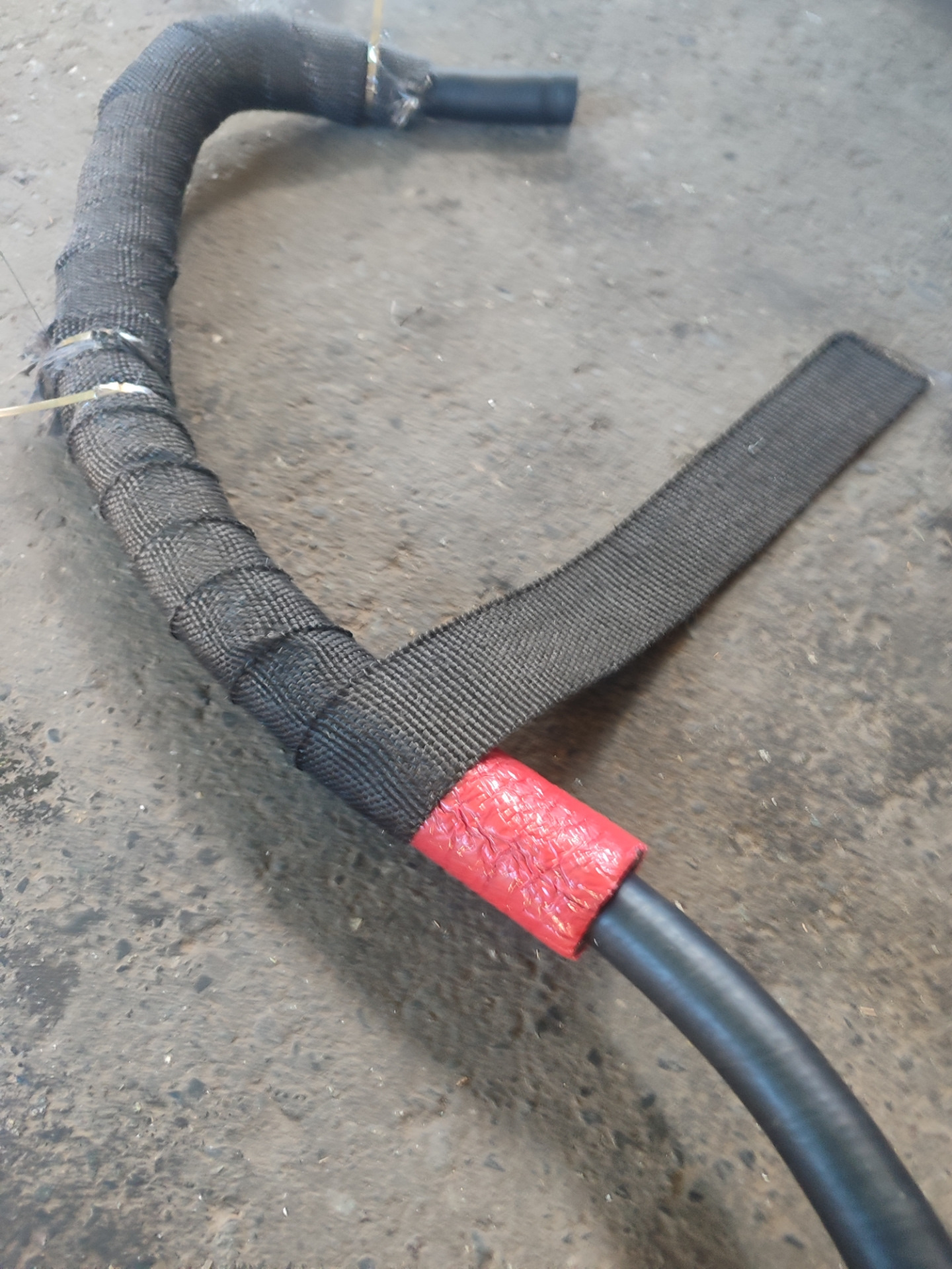

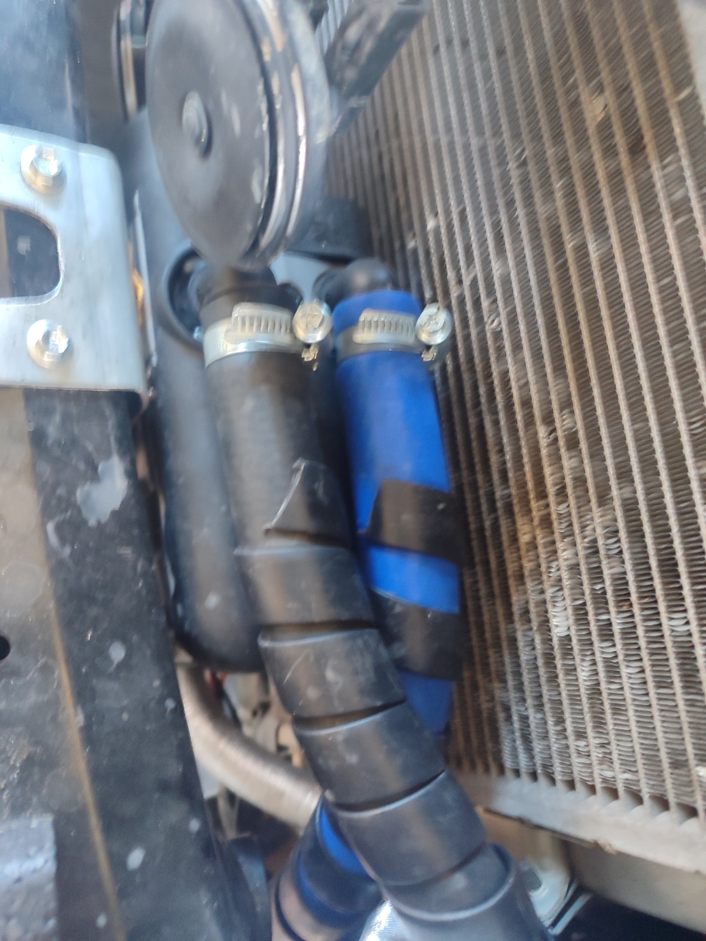

По итогу убрал его

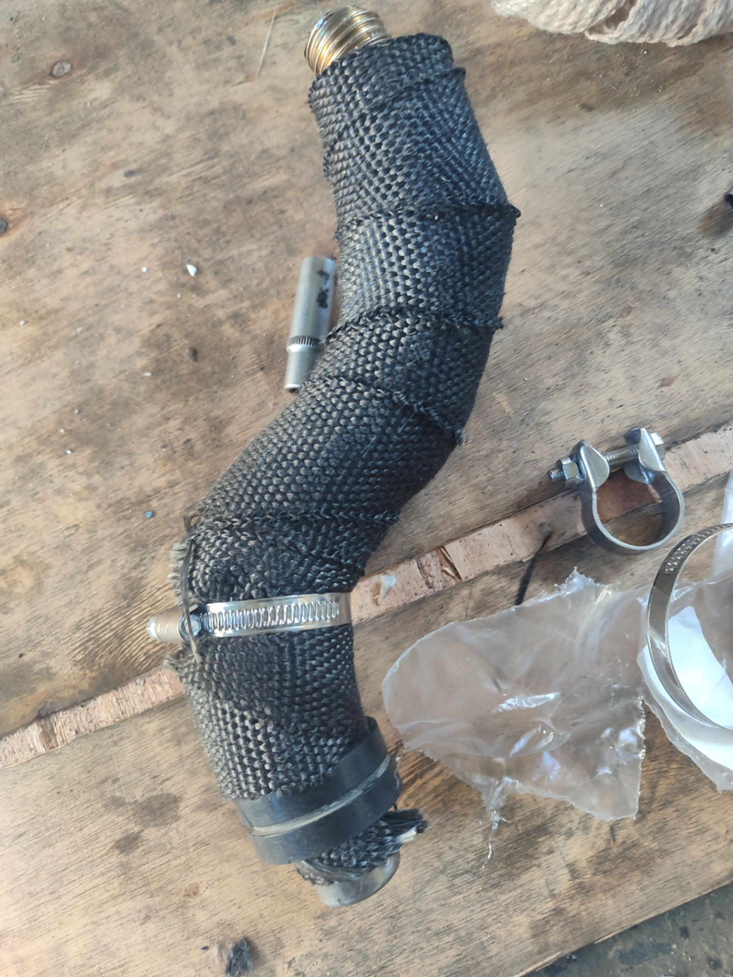

Утеплил шланги посильно(как смог)
утеплитель с озона
Обмотал лентой для глушителей, и на хамуты
Так как утеплитель горючий
Мотанул ей же ещё выхлоп
И на топливопровод надел рубашку также не горючую

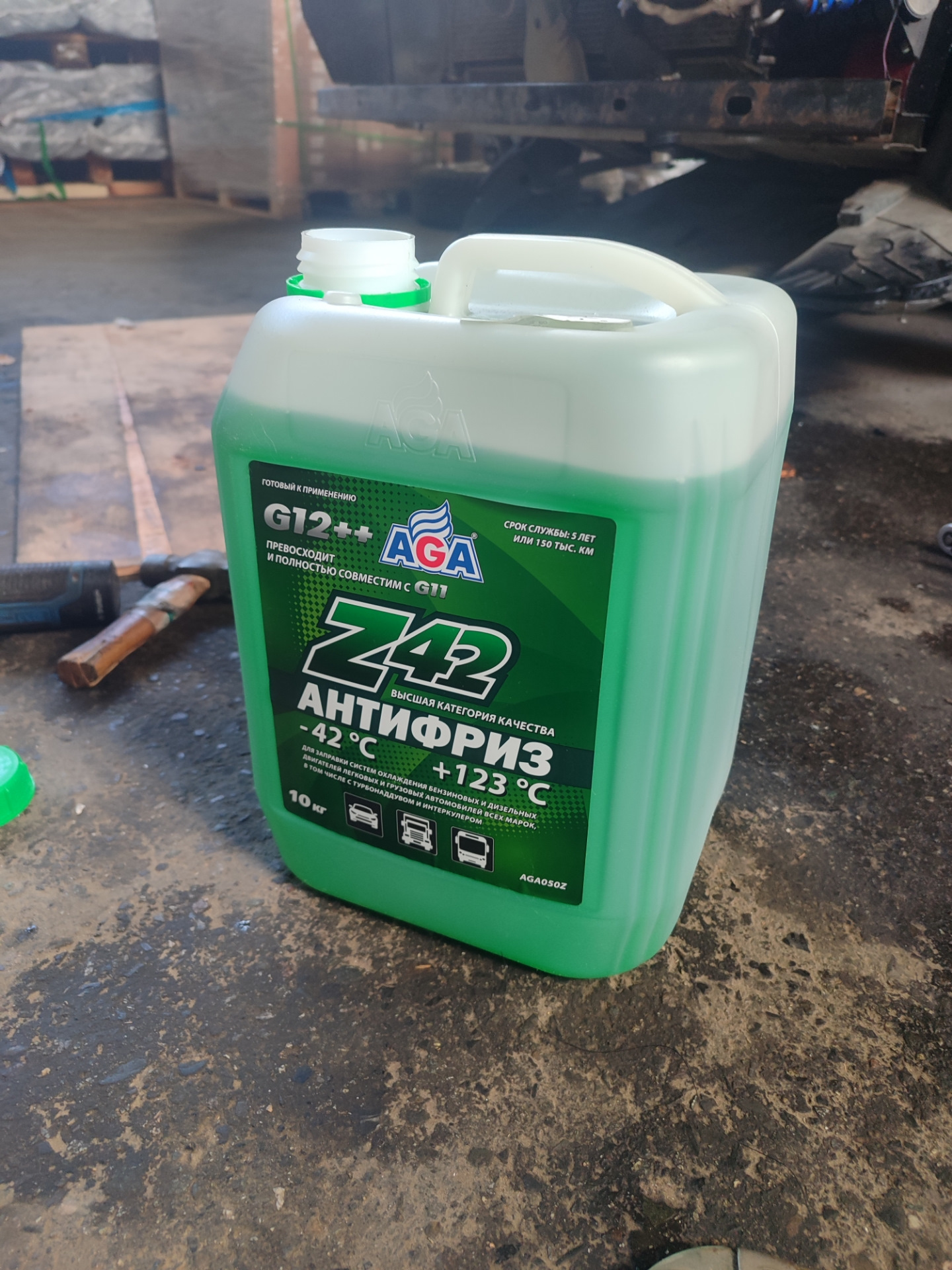

Залил антифриз, ,

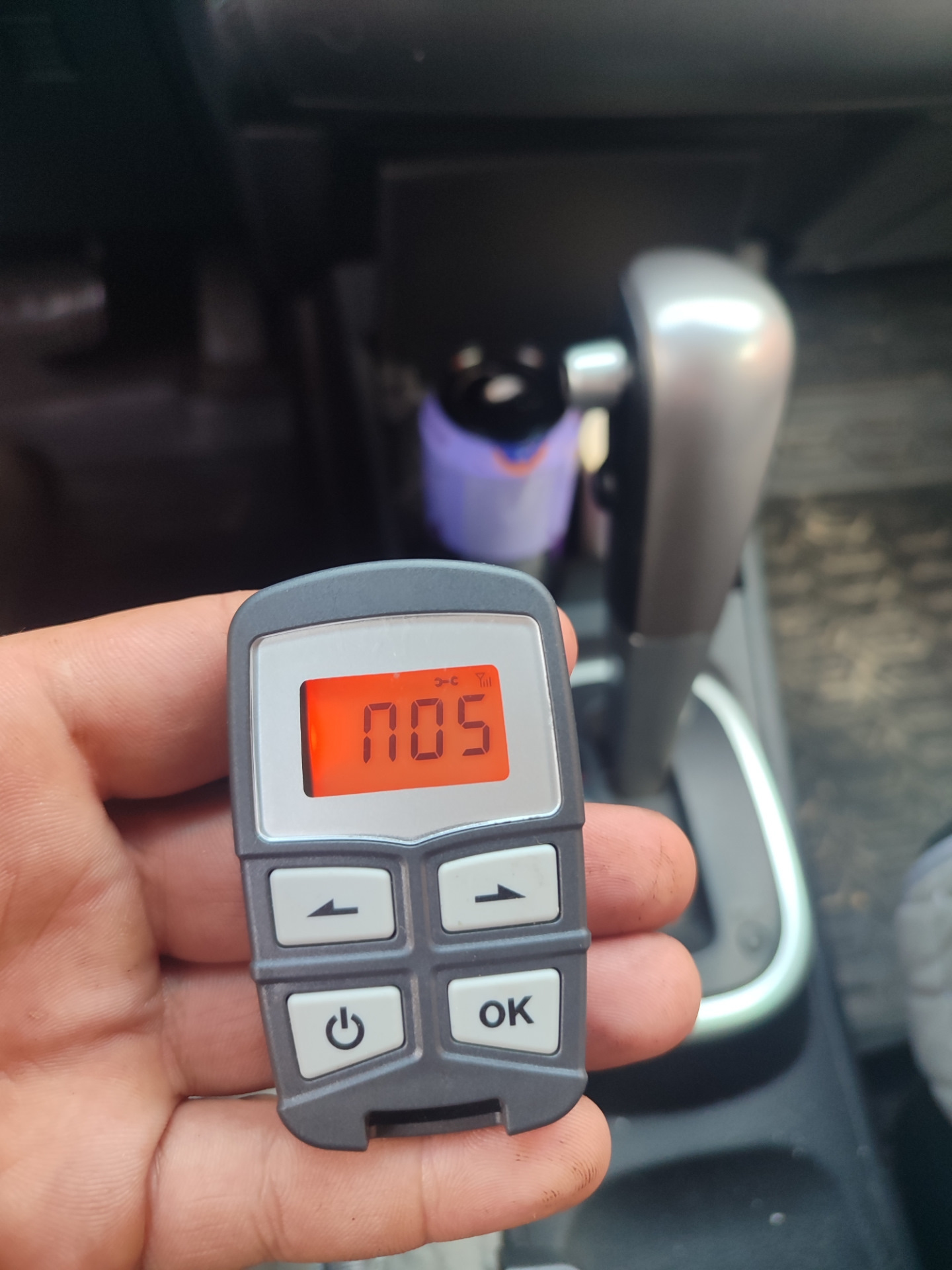

пока не ушла воздушная пробка, котëл показал +100 и ушëл в ошибку по перегреву.
Пробку выгнал, все ок стало
