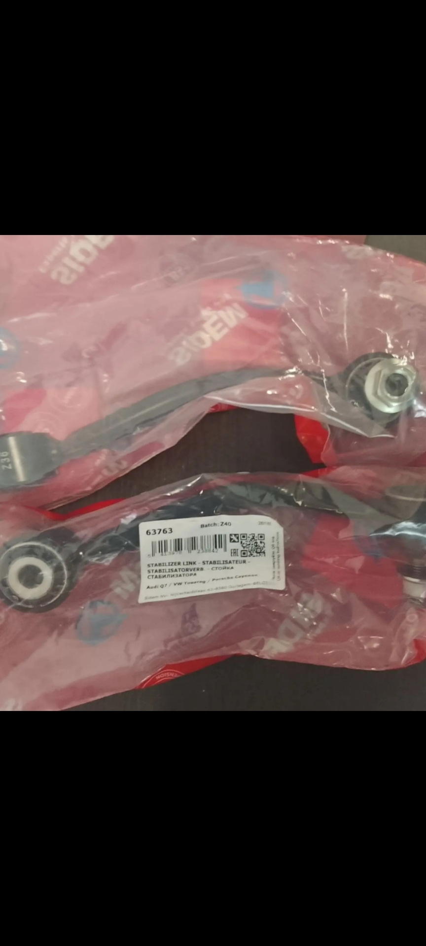

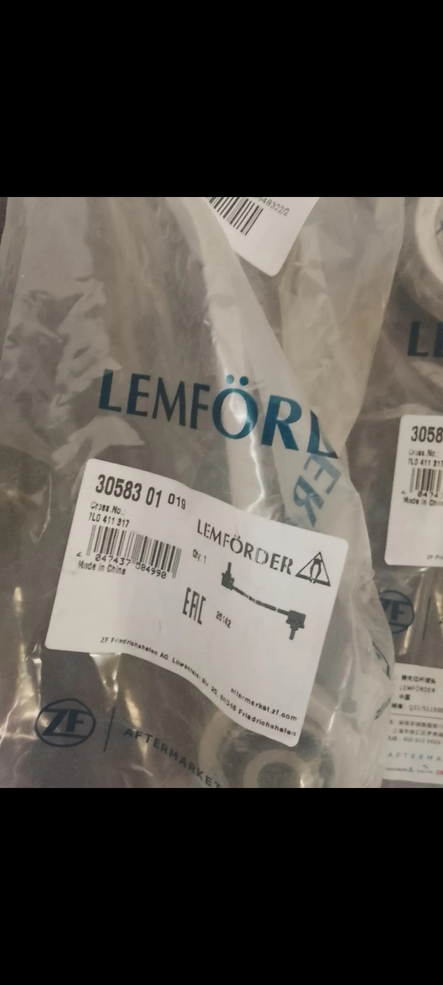

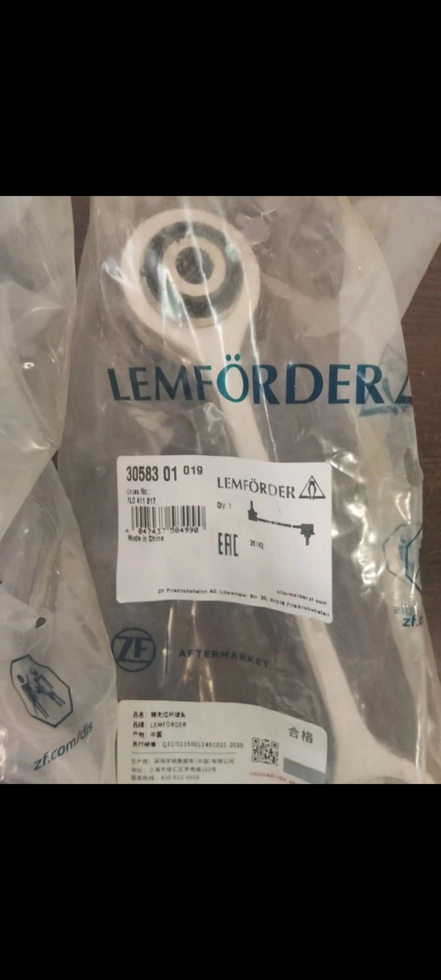

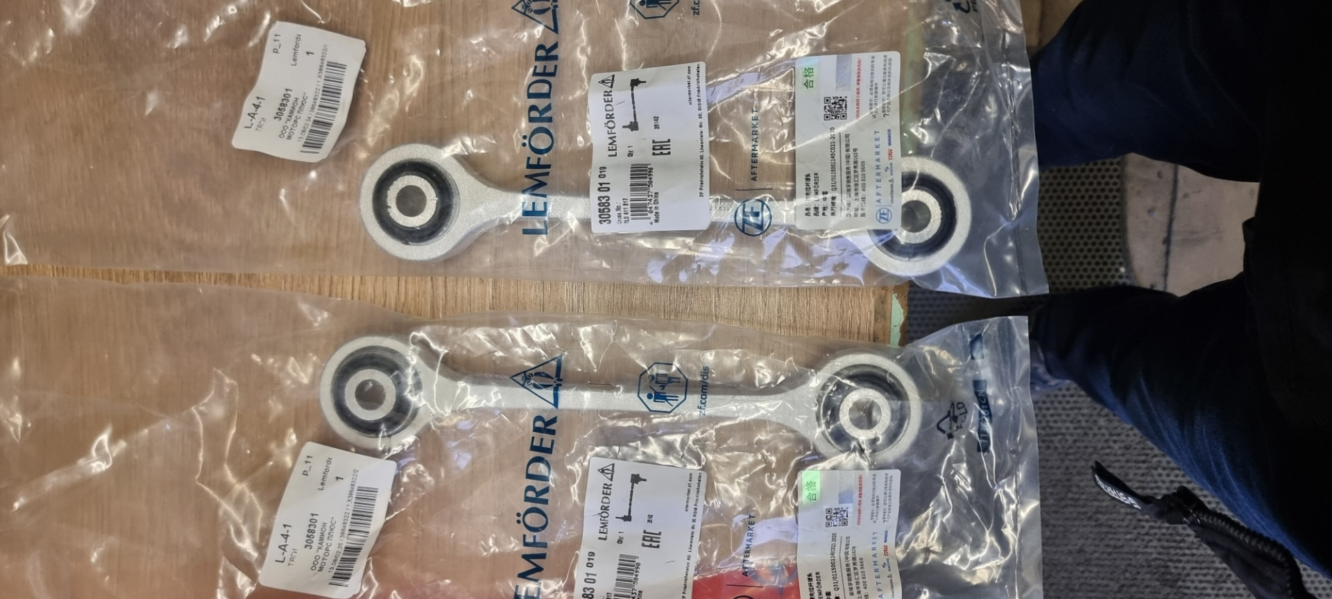

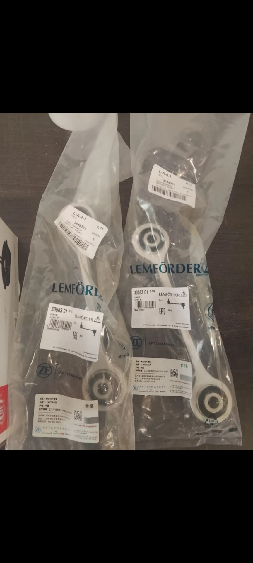

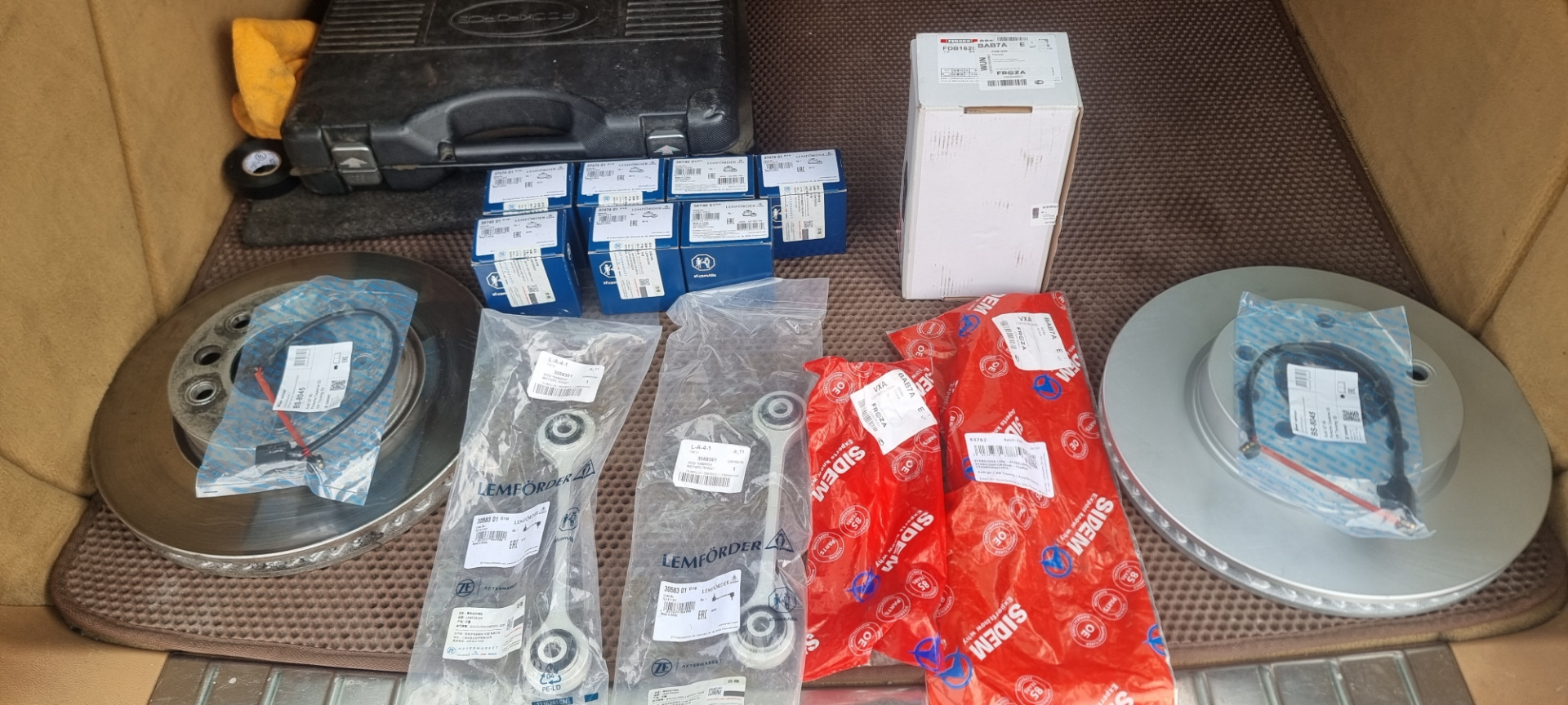

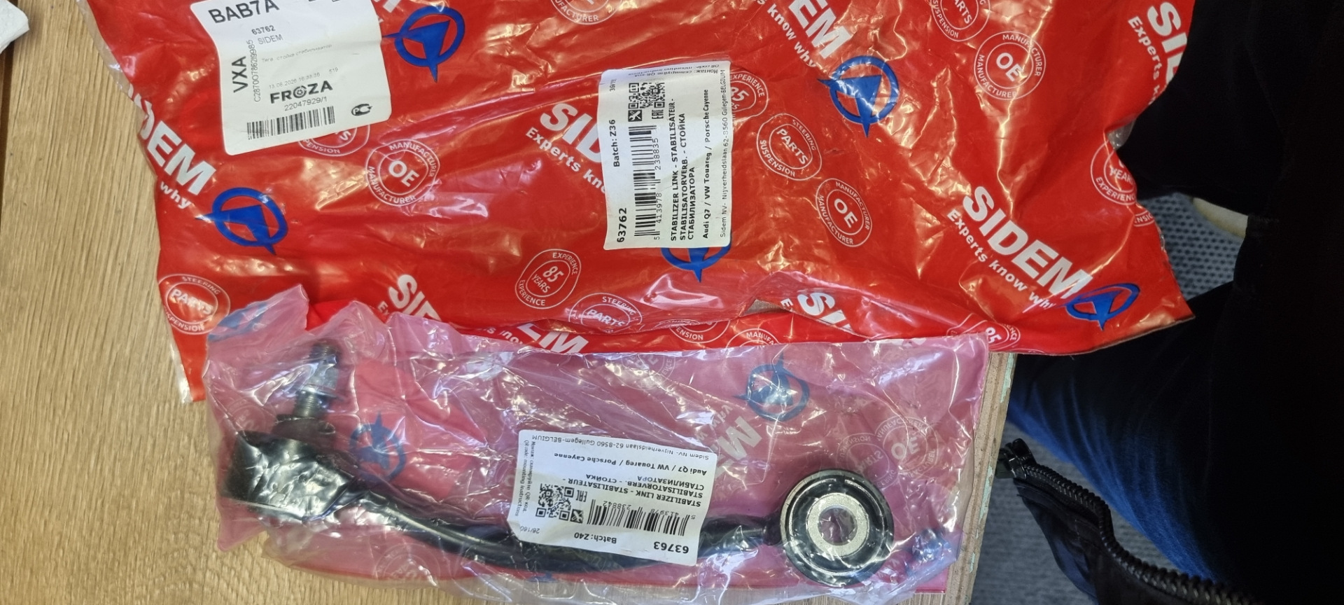

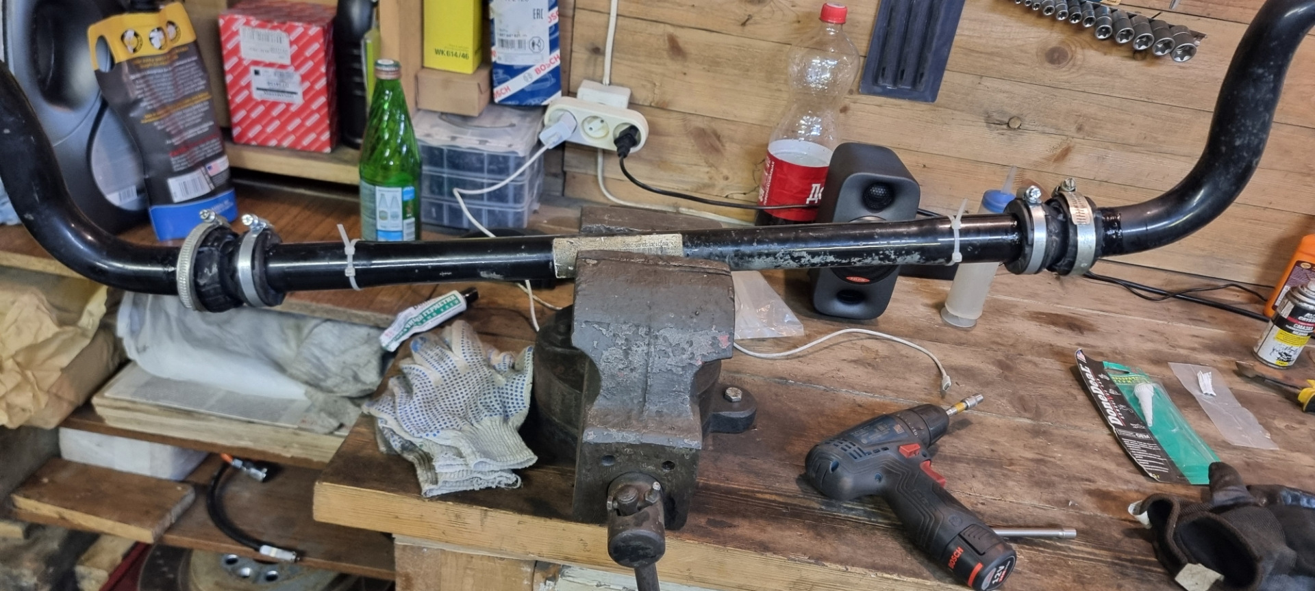

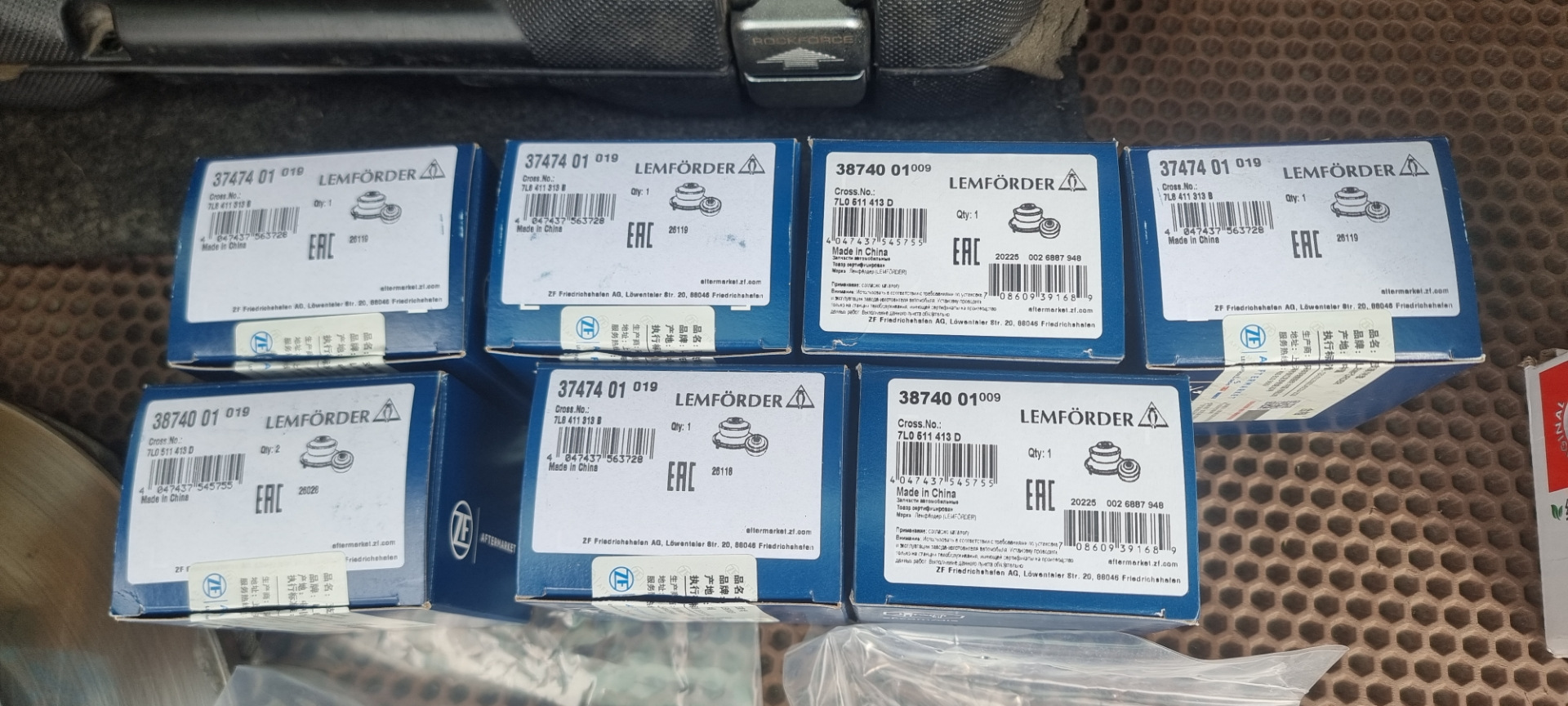

Заменил стойки переднего и заднего стабилизаторов
Передние стойки одинаковые, задние разные артикулы
Так же заменил опоры стабилизаторов

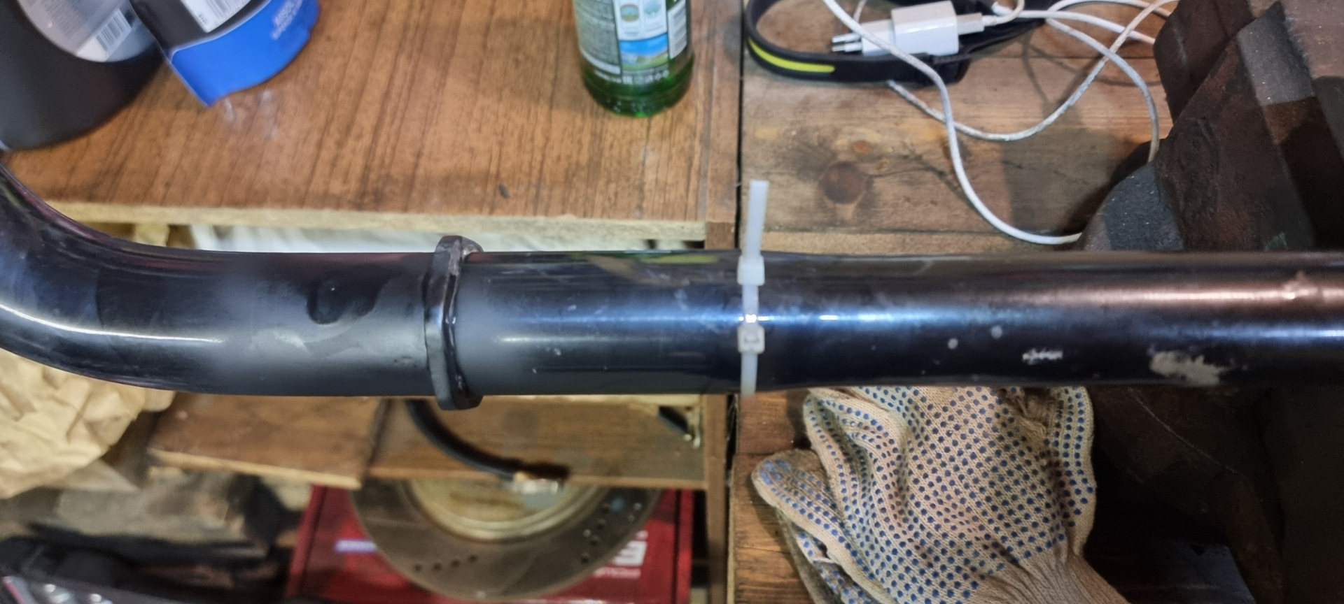

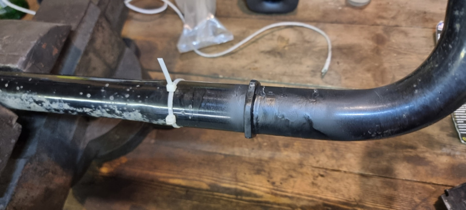

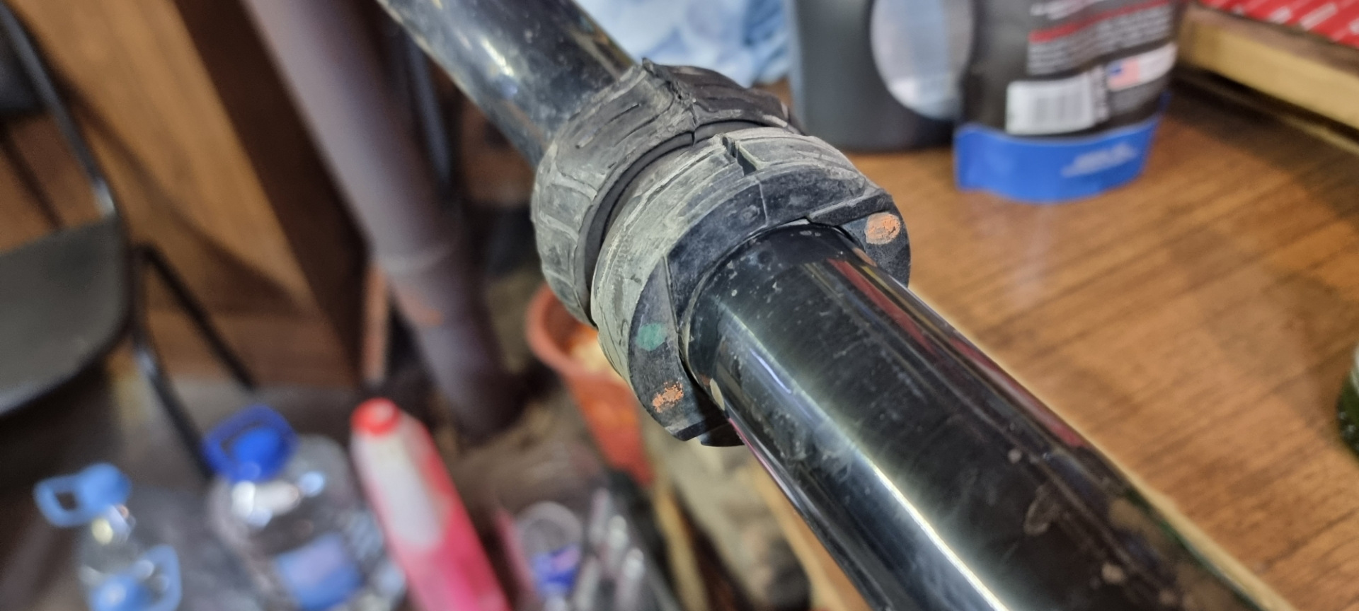

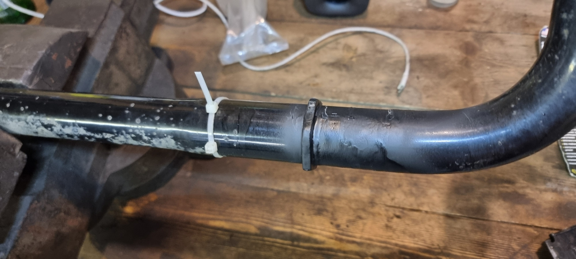

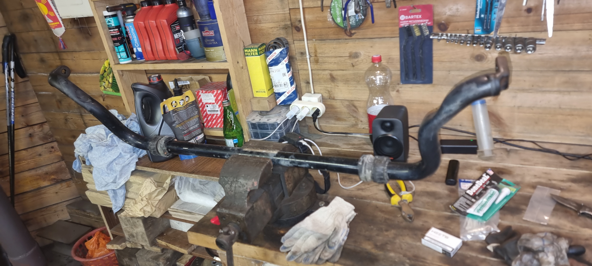

Стабы снимал, чистил грязь, было и немного корозии, но думал дела хуже обстоят.
Зачистил, протравил цинкарём, загрунтовал, подкрасил, собрал.
Задний стаб вытаскивал чуть ли не 2 часа, выходил только в одном чудесном положении.

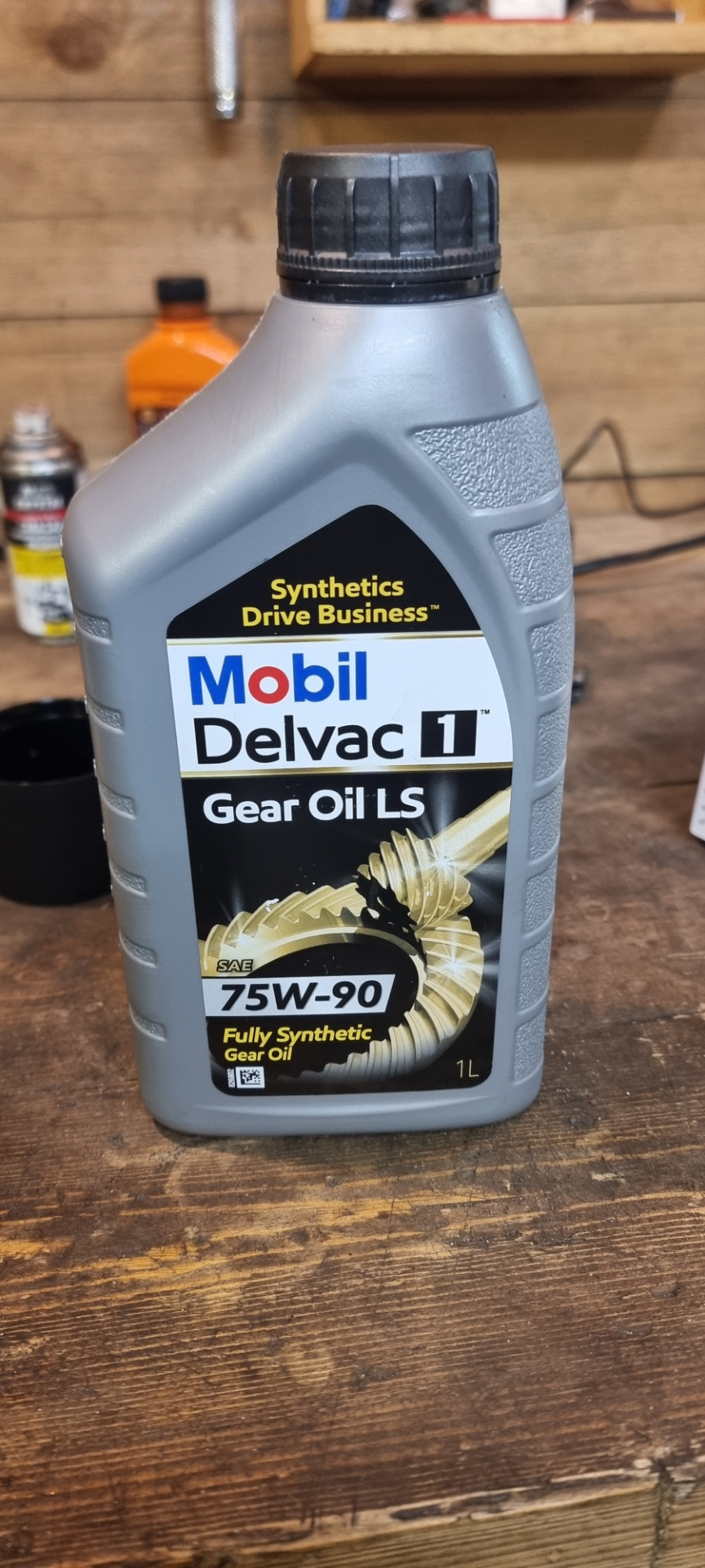

Так же заменил масло в переднем редукторе и заливную пробку

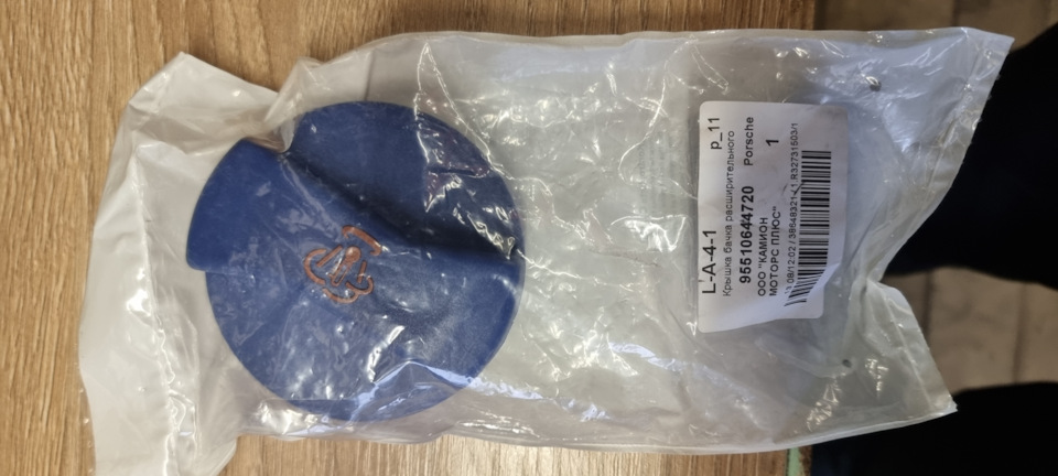

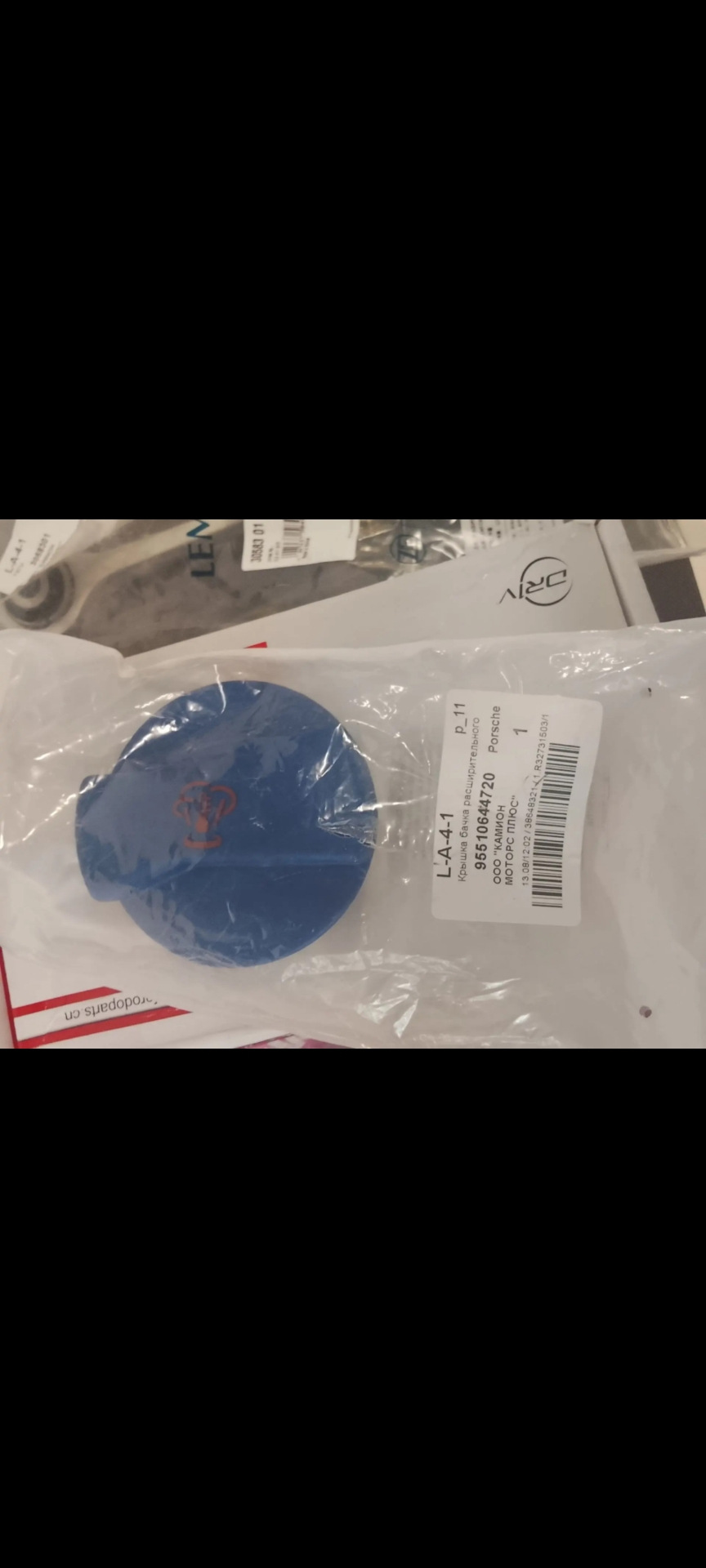

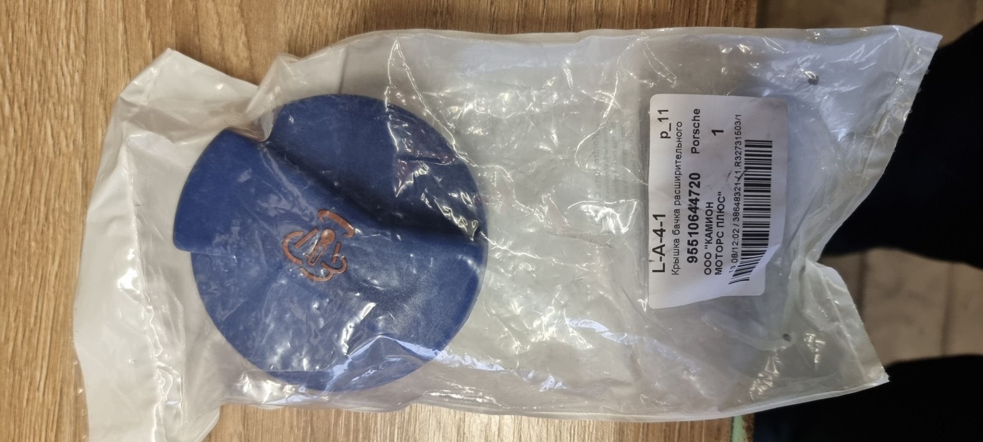

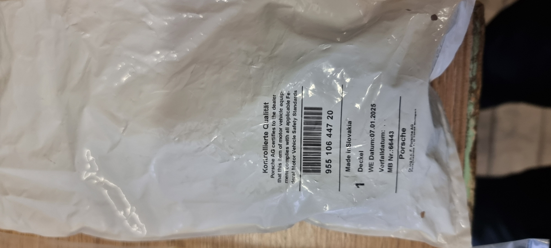

Заменил крышку расширительного бачка охлаждения, прошлая отходила года 3, начал чувствовать запах антифриза, кстати по прошествии времени сейчас не чую запаха.

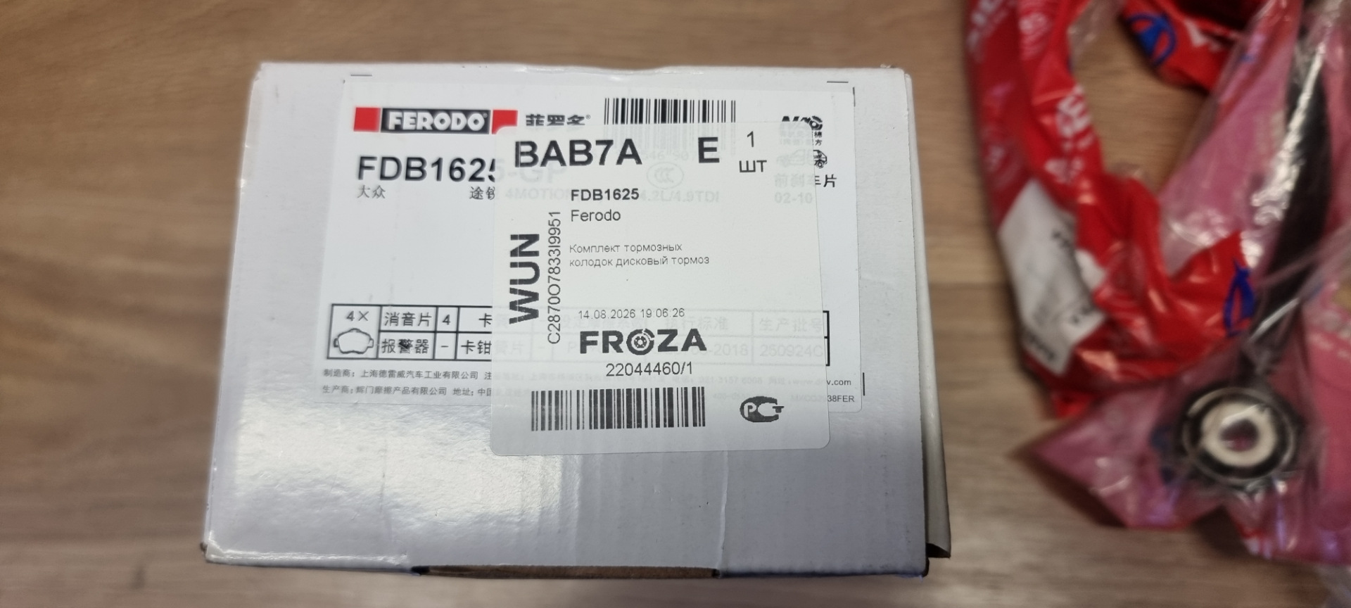

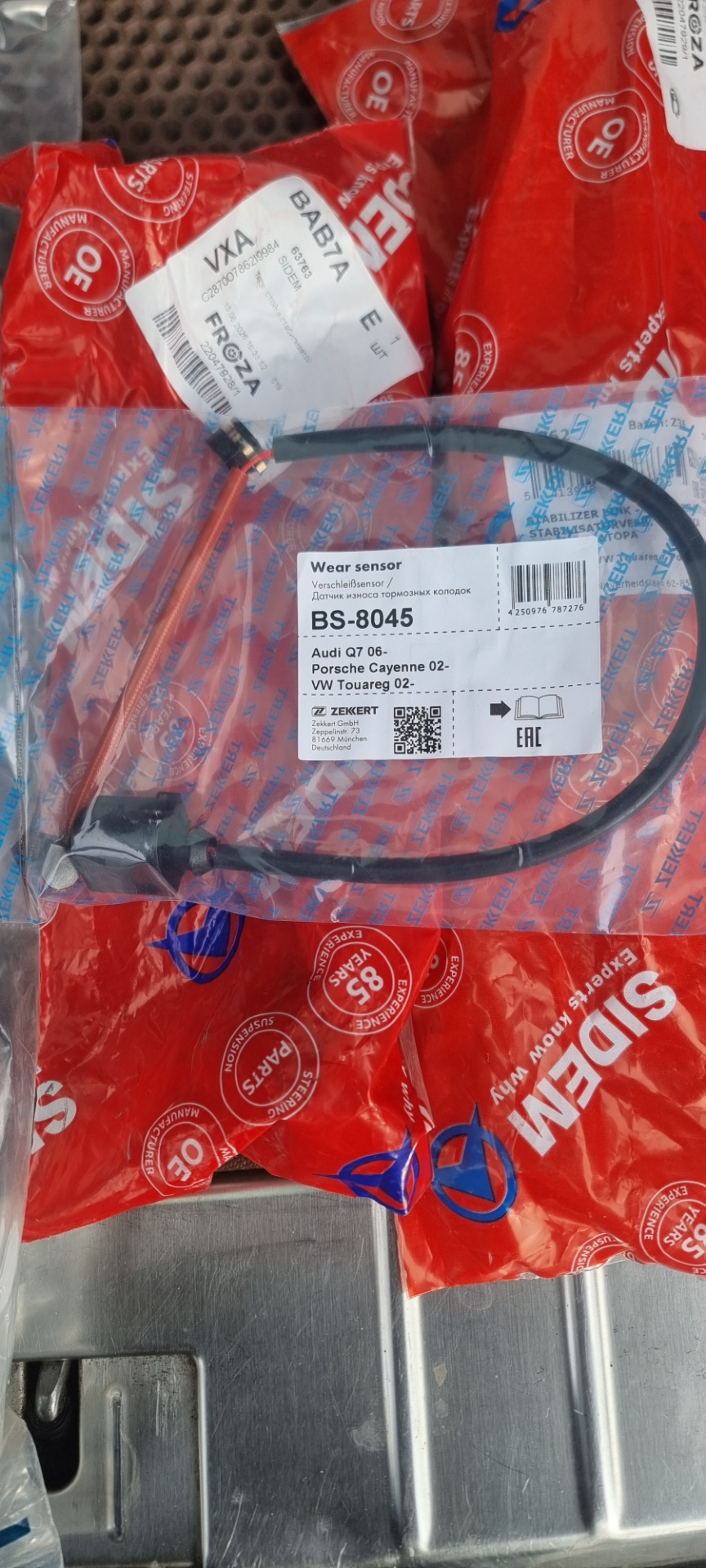

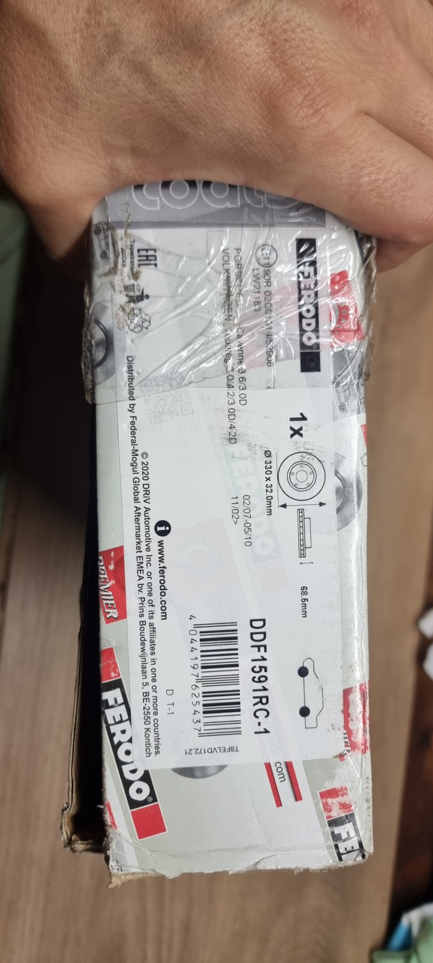

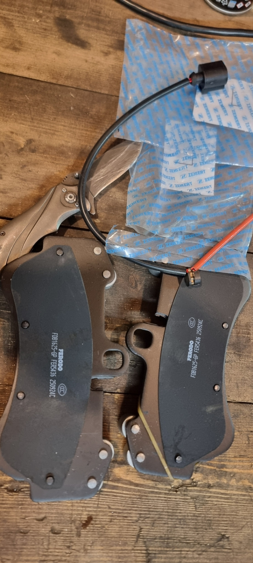

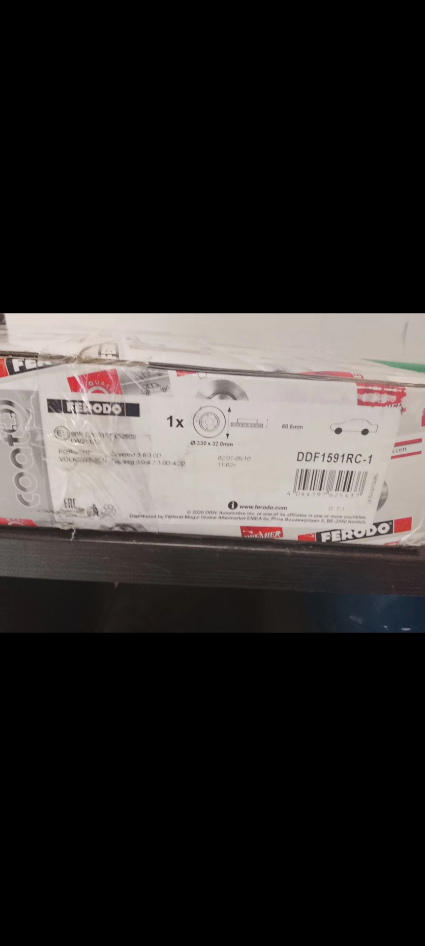

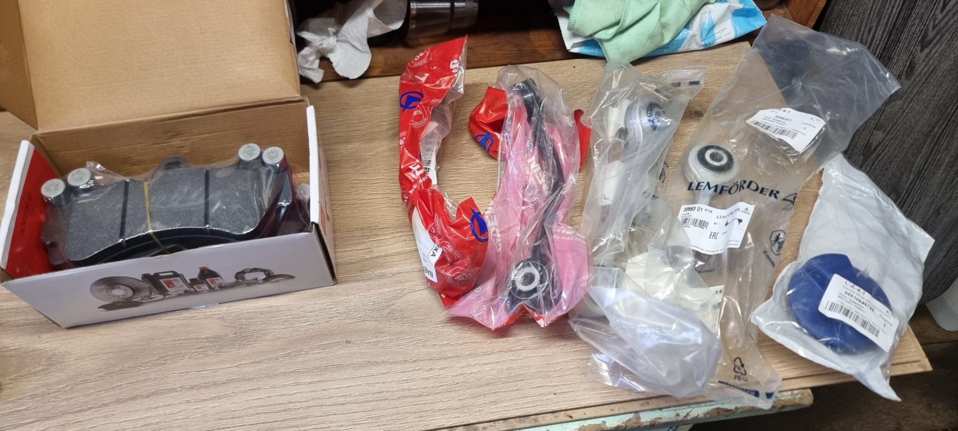

В прошлом отпуске менял вкруг все тормозные диски с колодками… по возвращению из Крыма передние диски снова начали бить… брал TRW, но не в этом дело как я понял.
Короче заменил передние тормозные диски и колодки. В этот раз взял Ферродо

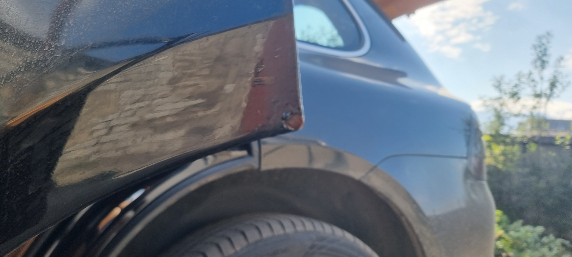

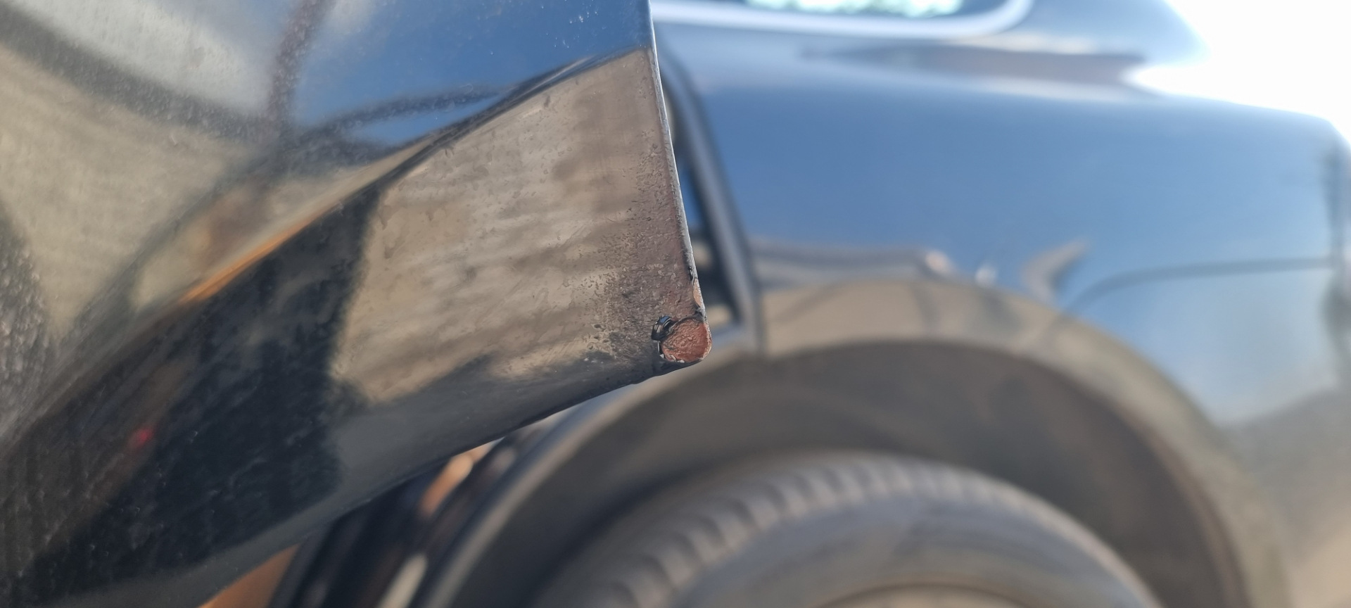

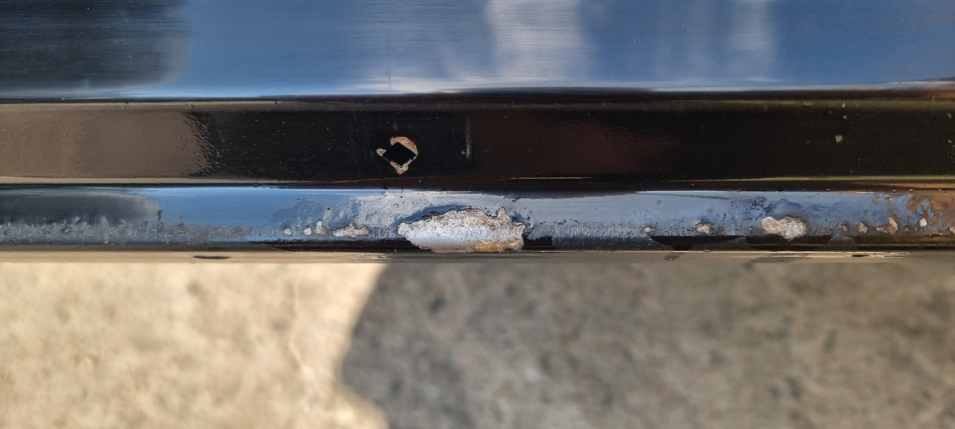

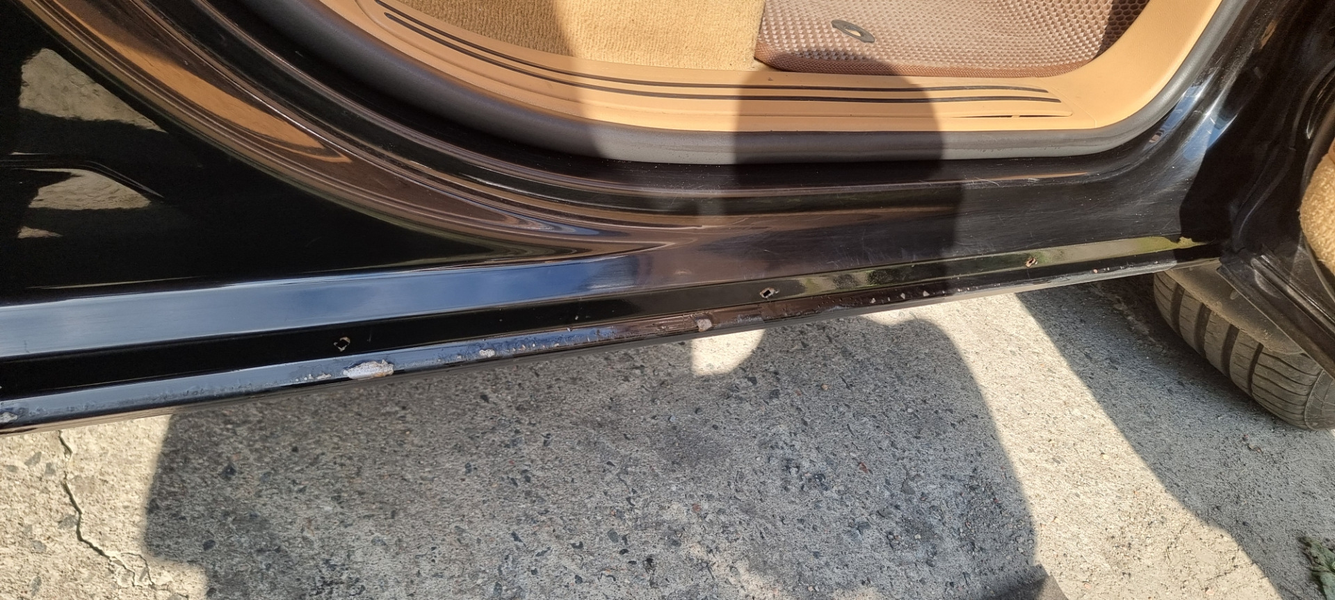

Давненько были на примете у меня места с облупленой краской на пороге под молдингом, уголок на задней двери. На молдинге крепления сломались со временем, и похоже пластик гулял и попортил лкп. Купил крепления молдинга, залечил места, протравил, загрунтовал, покрасил автомобильной краской которая у меня оставалась после покраски морды

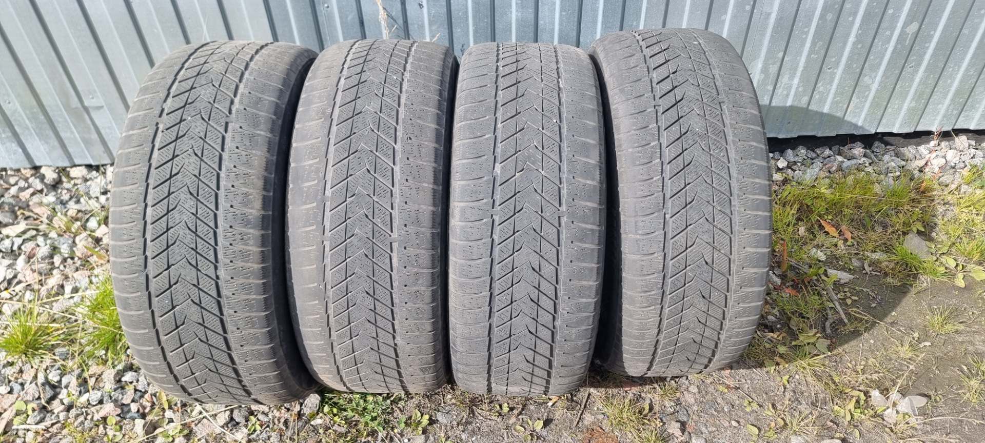

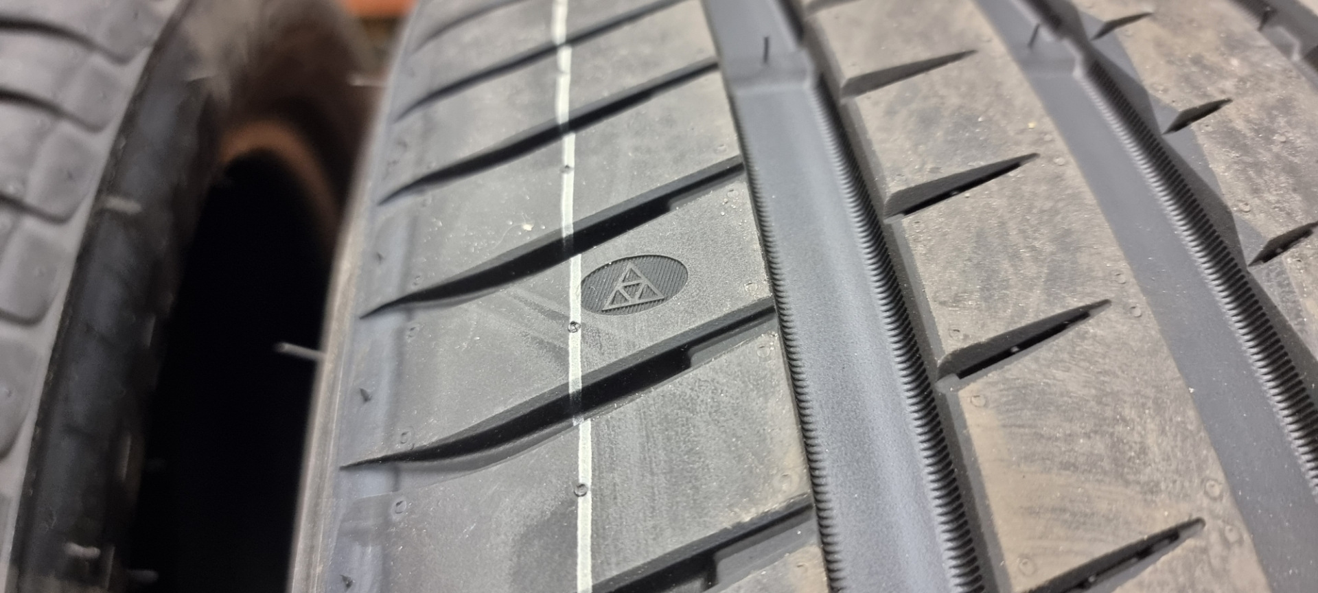

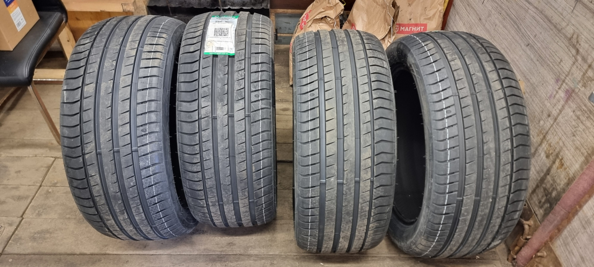

Ну и в конце всего поставил новую резину,
По понятным причинам выбор пал на китай
Резина кстати супер, тихая, дорогу держит, в дождь поведение супер. Короче я доволен, за эти деньги топ, около 9т.р. за шину. Производство январь 2026го
Короче кайф. Кстати это моя первая новая резина)))) чтобы я делал без Китайцев)?
В недалёком прошлом я поменял сайлентблоки переднего подрамника
(гдето в прошлых постах), сейчас обслужил стабилизаторы, сделал наконец то настоящий зелёный развал, всё в зелени и кастор тоже.
