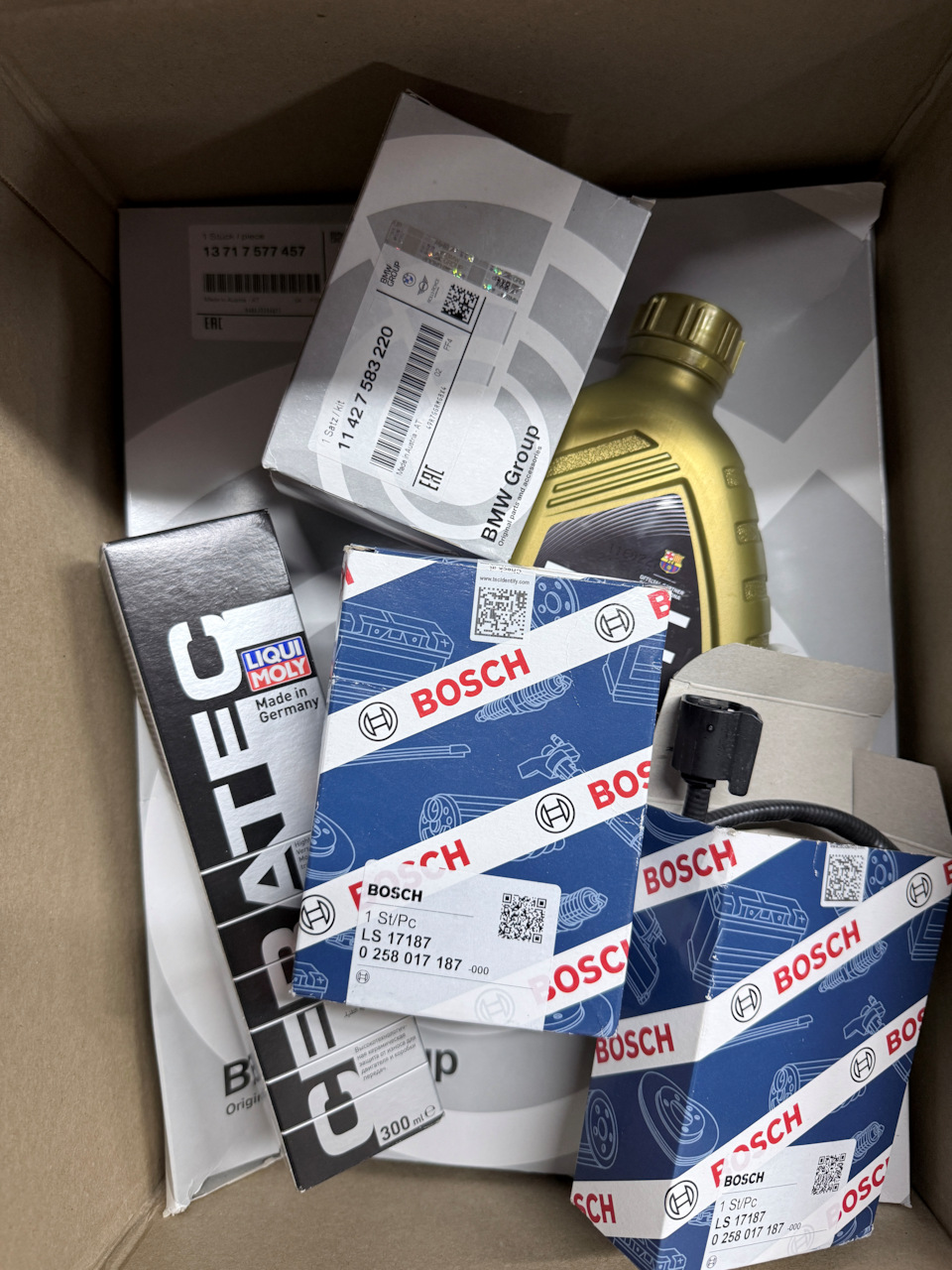

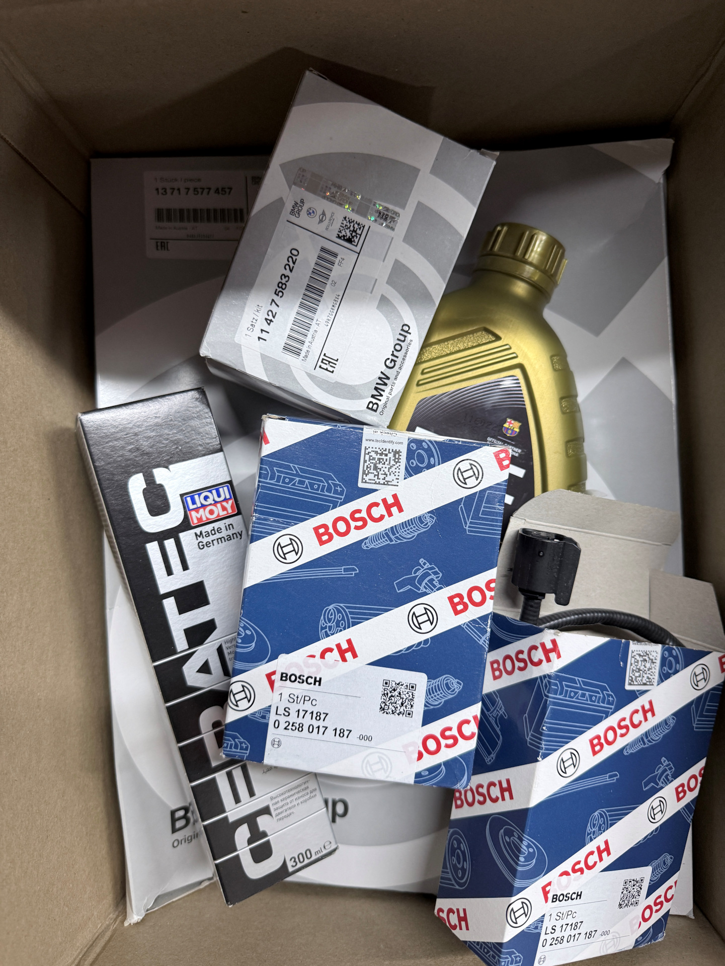

Всем привет!
Спустя 6.000км пришло время планового ТО.
Как обычно поменял:
— воздушные фильтры — строго оригинал 13717577457 и 13717577458
— масляный фильтр — строго оригинал 11427583220
— салонный фильтр — Filtron K1260A-2x

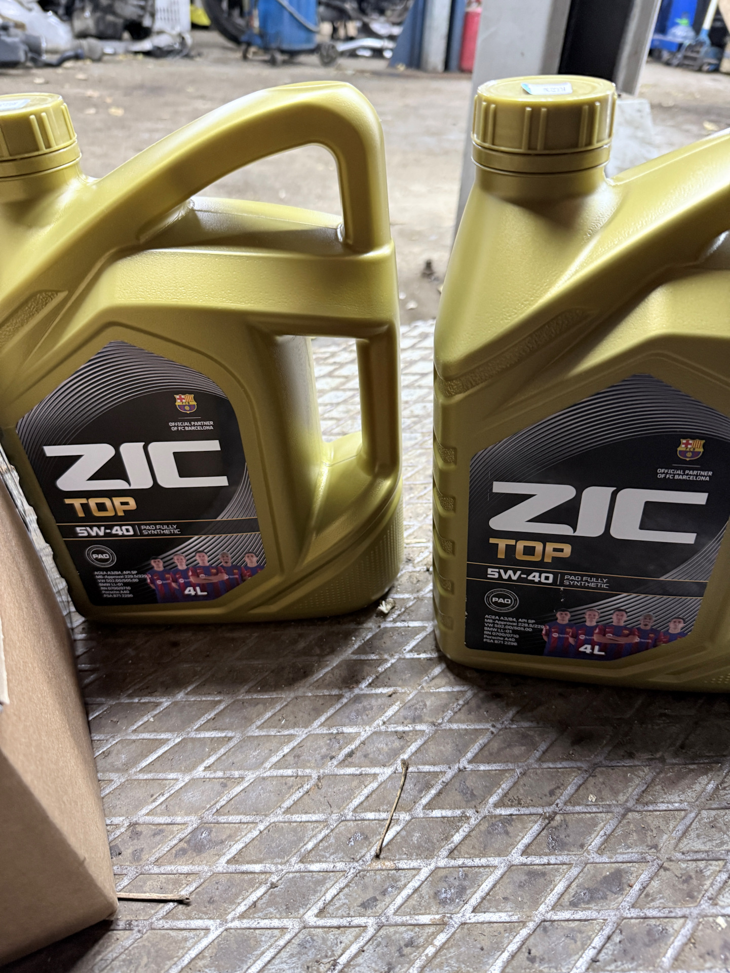

— масло ZIC Top 5W-40 + присадка Liqui Moly Ceratec поверх. От замены до замены масло не подливал. Перед ТО замерил масло ещё оставалось одно деление до долива. Режим езды смешанный: и по трассе, и по городу в спокойном режиме и в пол со светофора.

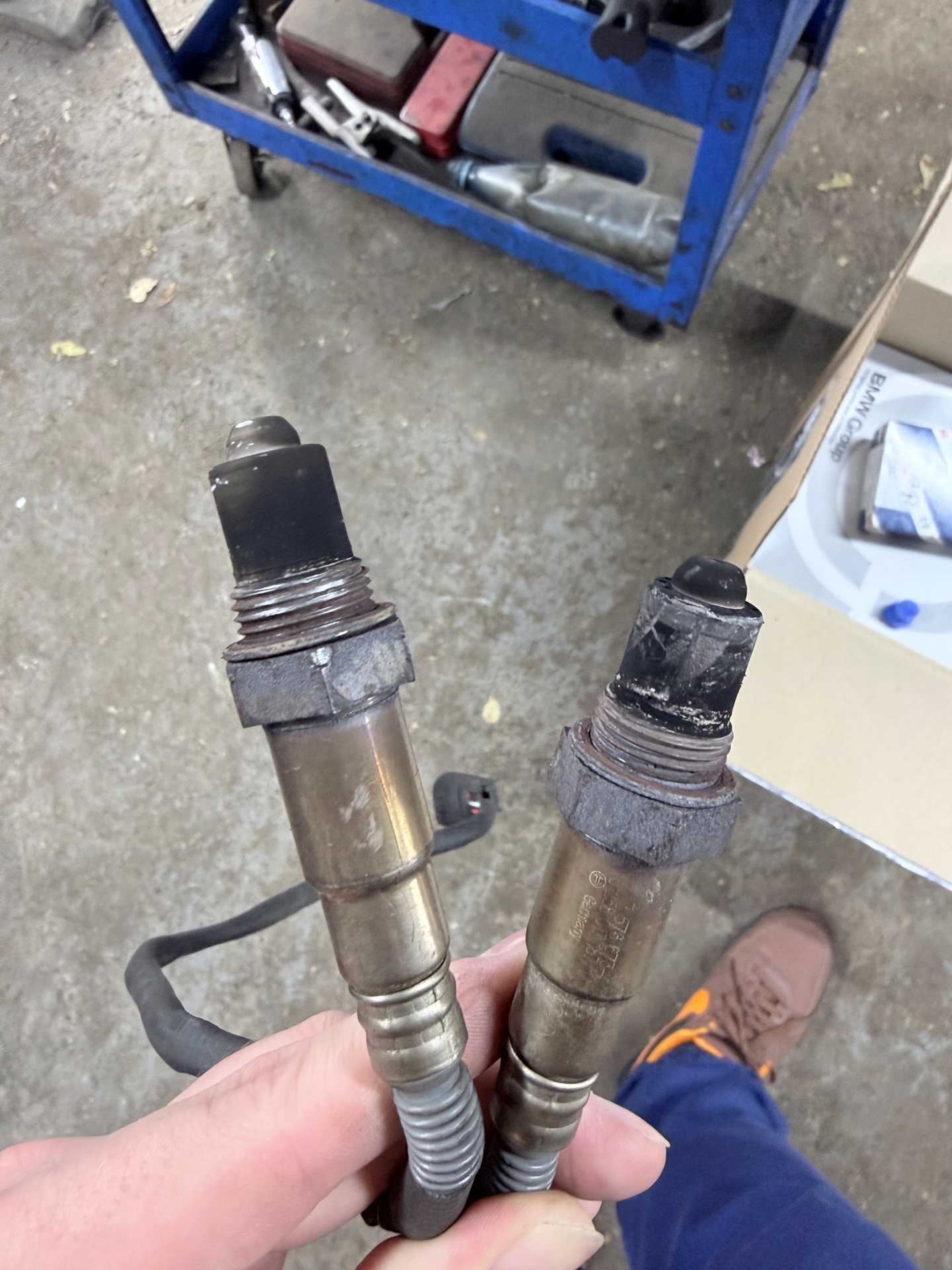

Также решил заменить две передние лямбды, старые были ещё заводские и отъездили свои 182.300км без ошибок. Поменял на оригинальные BOSCH 0258017187. Машина с низов поехала получше)
