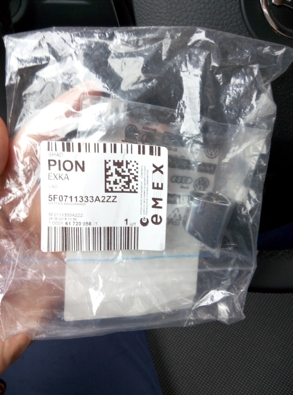

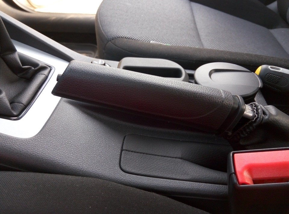

Сначала не мог понять, как снять ручку "ручника". Облазил все форумы и статьи, но про А7 никакой информации не было. Съездив к ОД узнал, что оказывается по "чешскому феншую" нужно просверлить дырку в середине кнопки ручника, через которую можно будет отщелкнуть защелку кнопки и выдернуть ручку. Кнопка идет, как расходник — артикул 5F0711333A2ZZ и стоила она в EMEXе на тот момент — 212 рублей.
Хотя как оказалось, на некоторых А7ых она просто выдергивается, у меня как я ни старался — не получилось.
Деваться было некуда, пришлось сверлить)
В итоге ручка была снята, кнопку заказал заранее

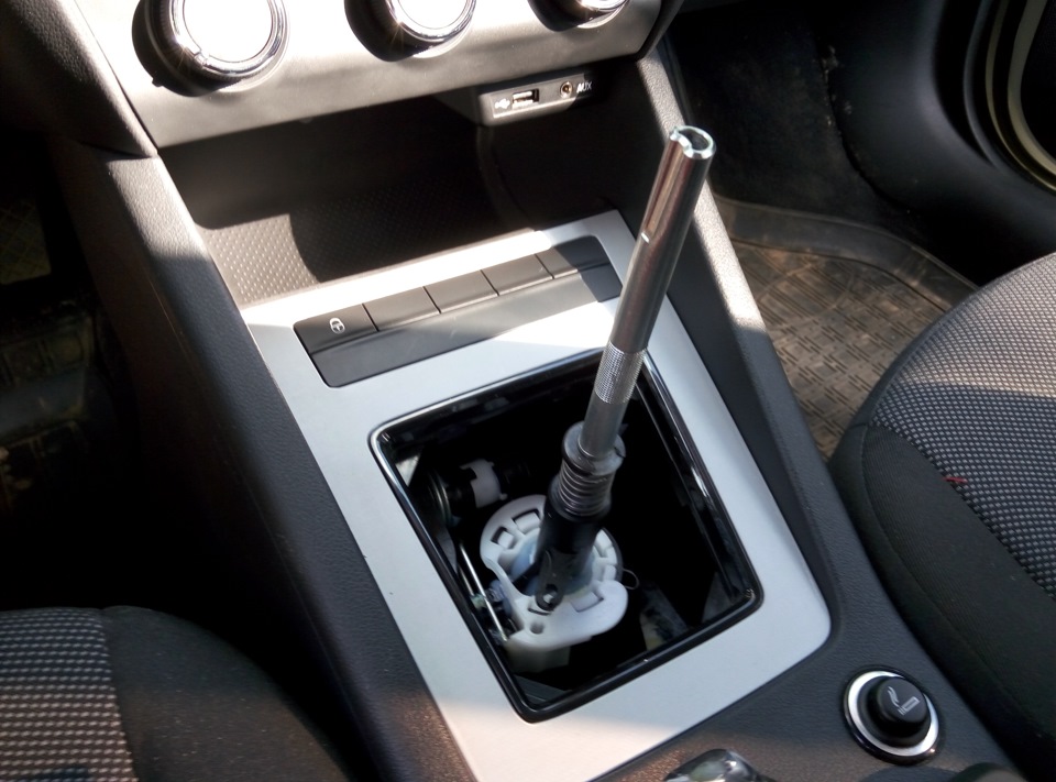

Настала очередь ручки КПП.

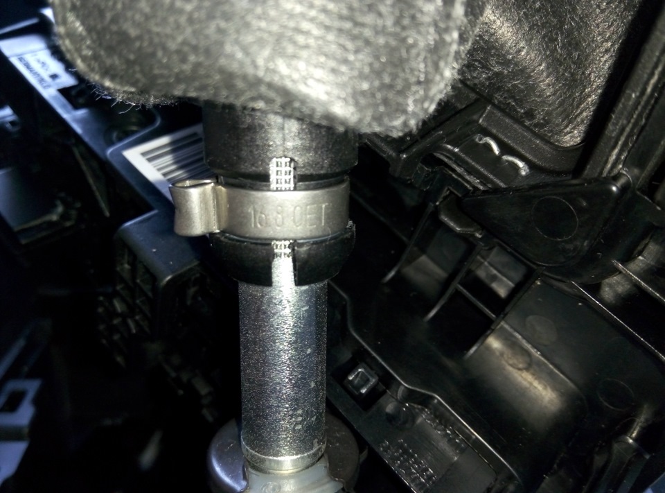

Она снялась очень просто, юбка отщелкнулась, поднял ее вверх, что бы не мешала, под ней хомут, не много расширил ее отверткой и вуаля
Собирается все так же, только в обратном порядке.

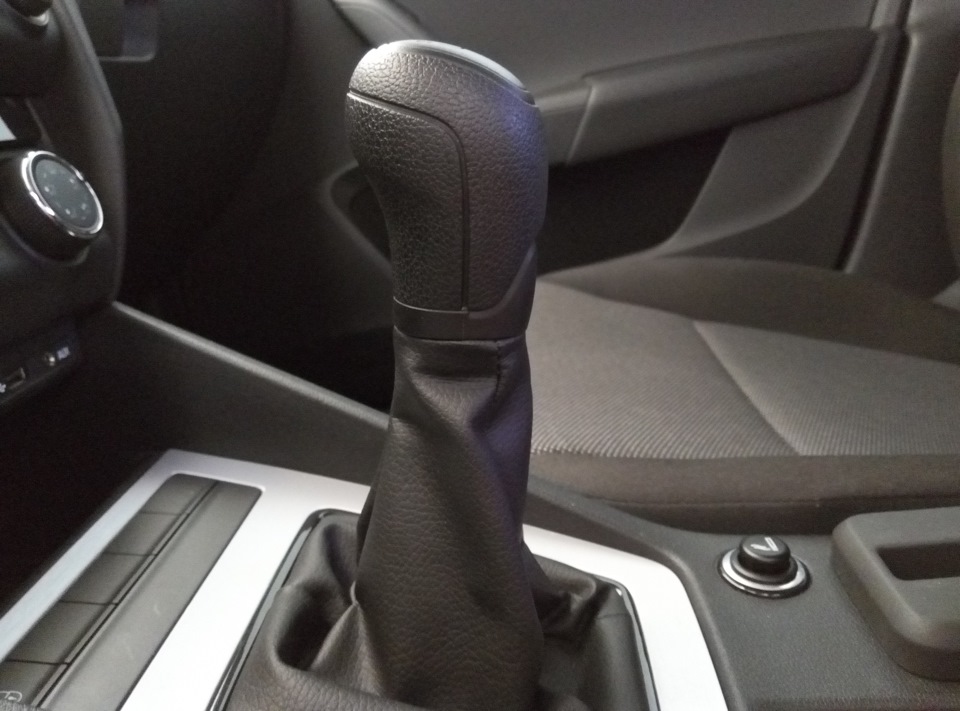

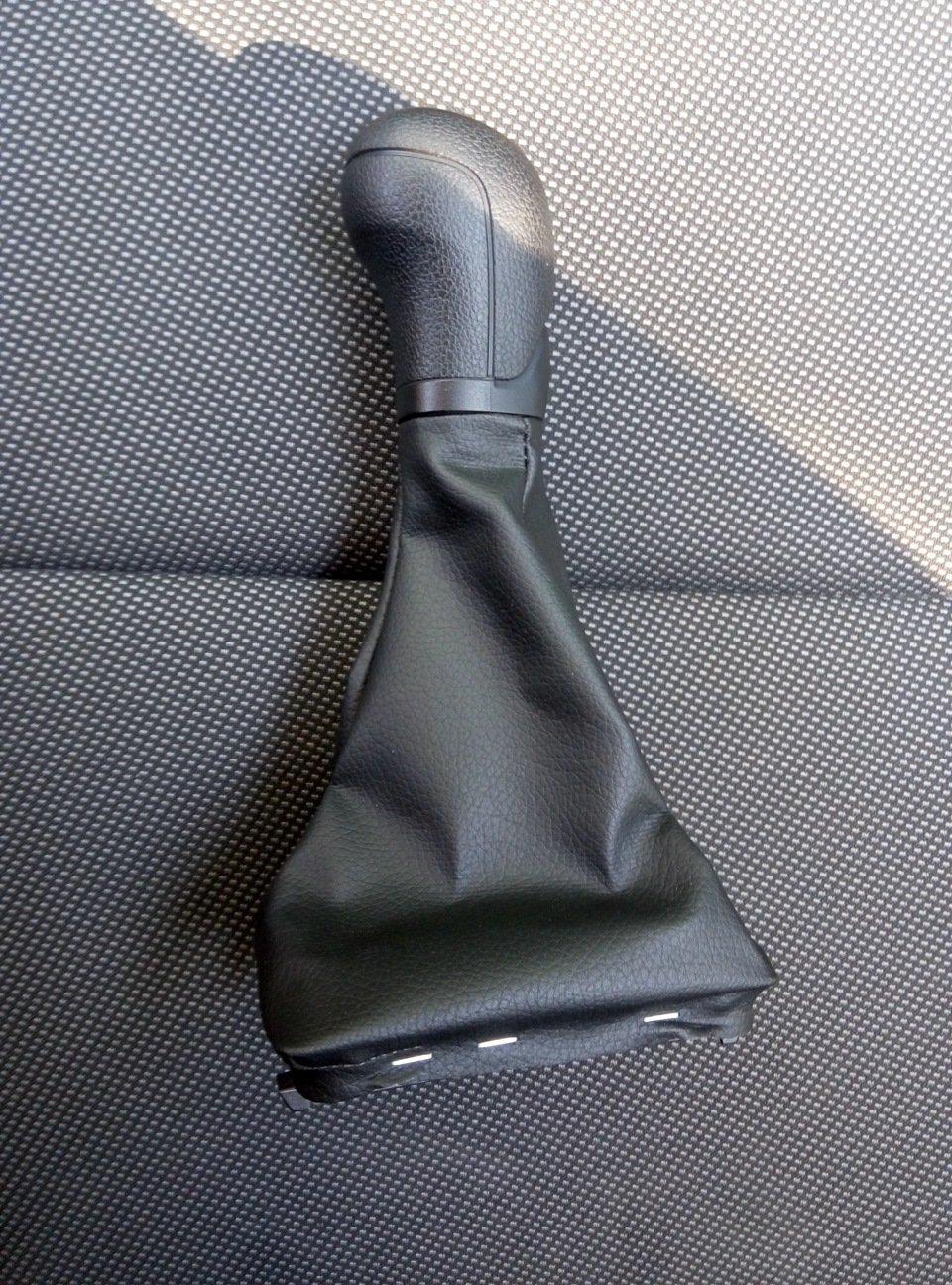

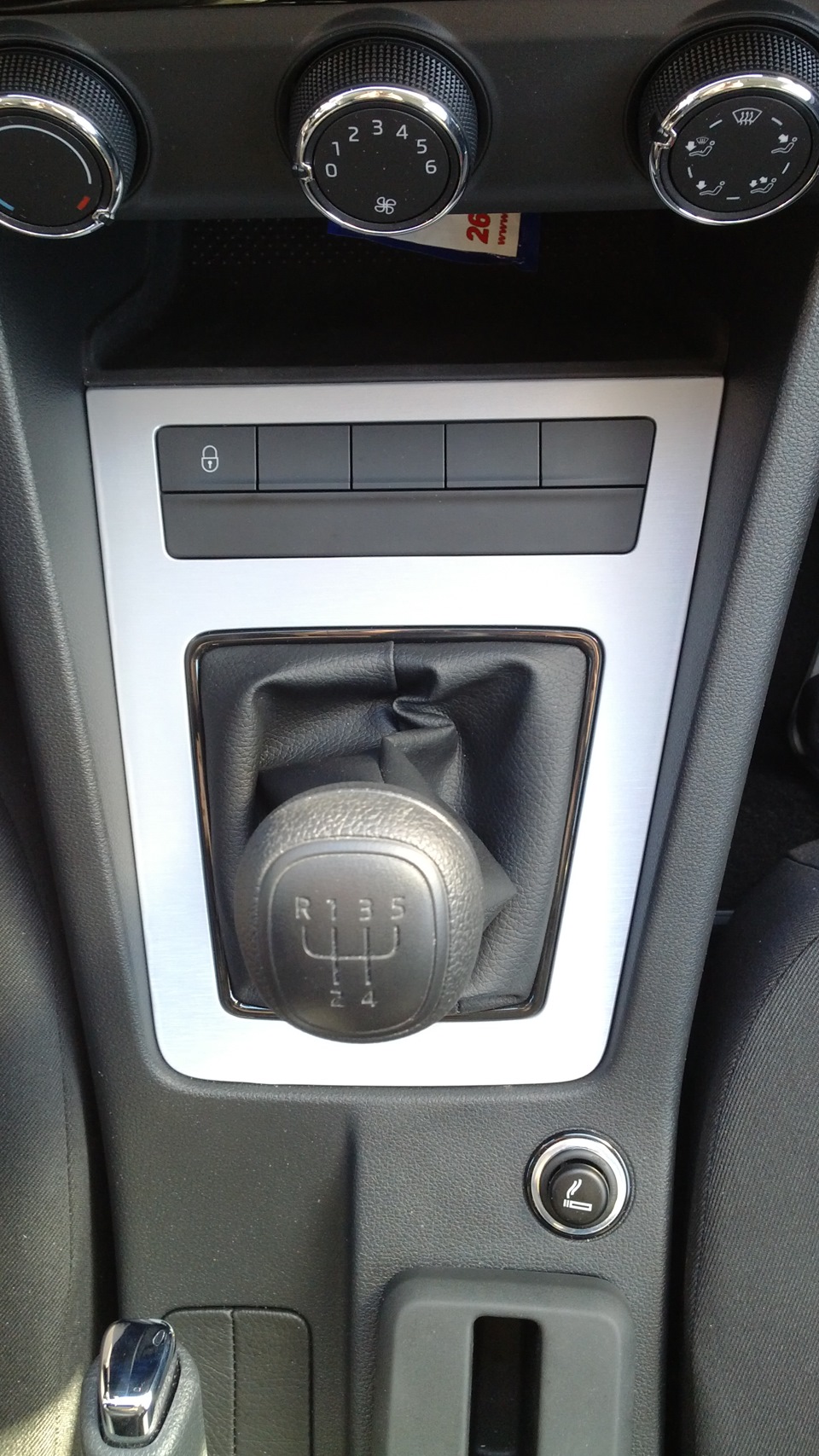

Как было:

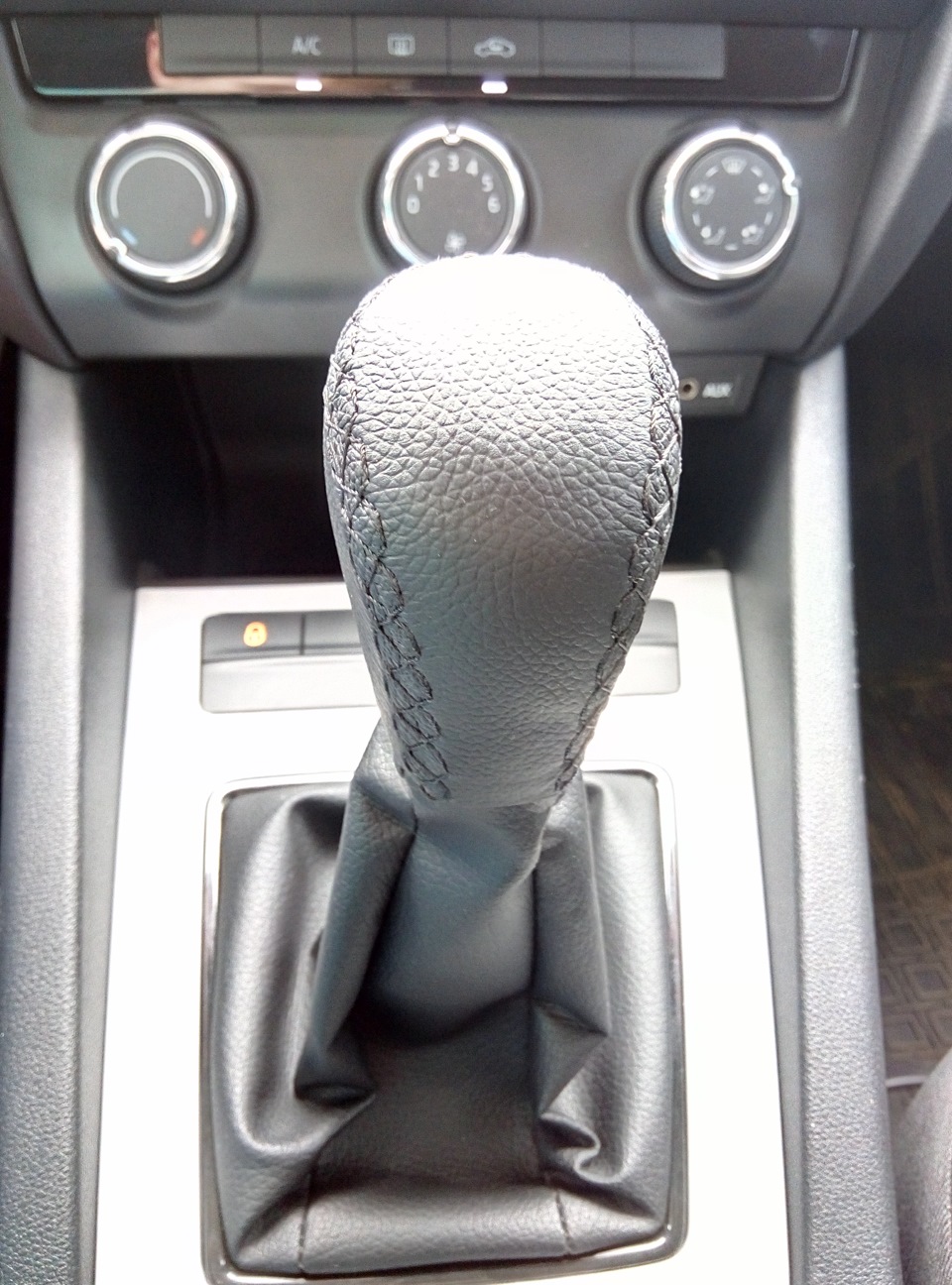

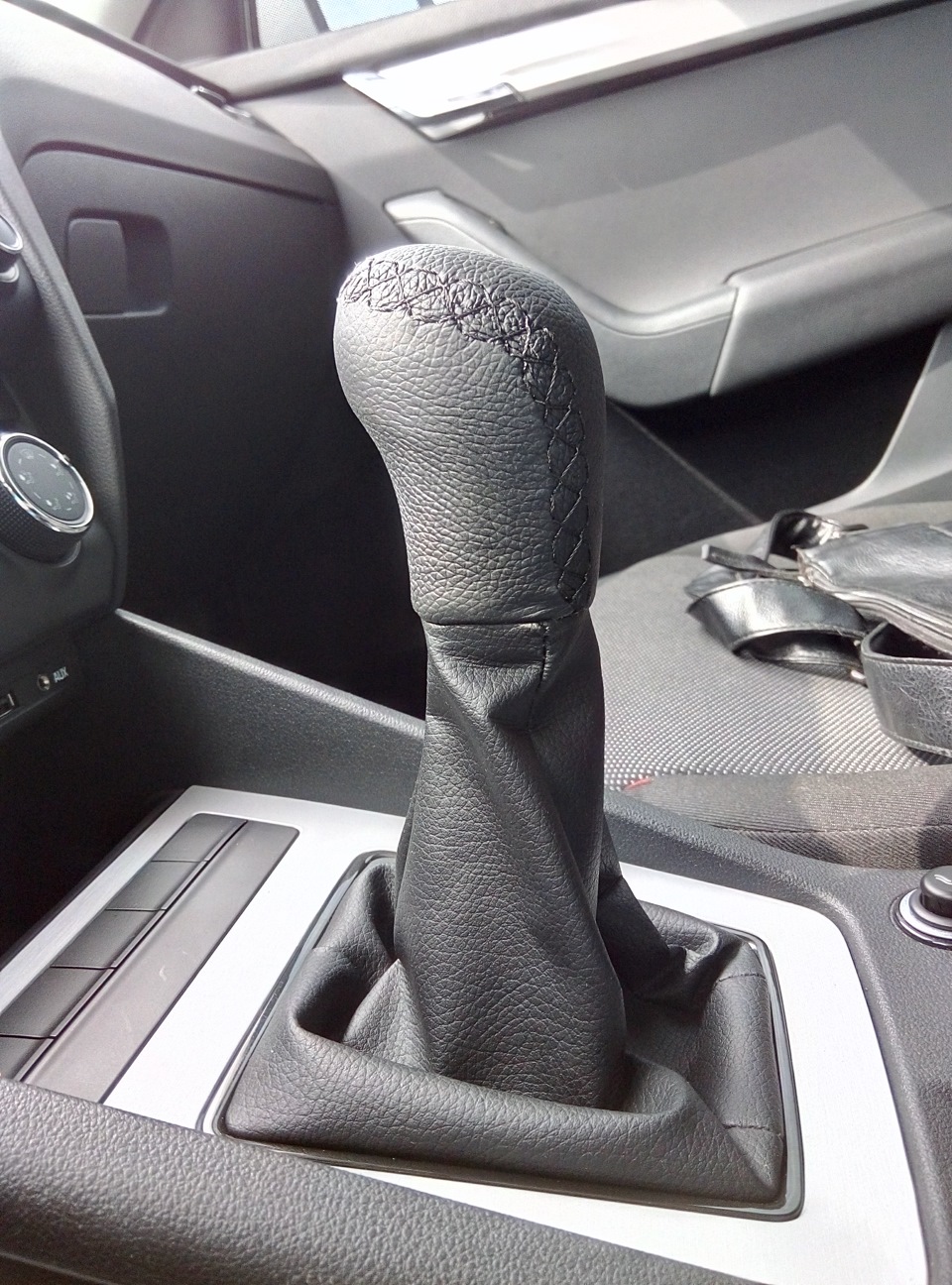

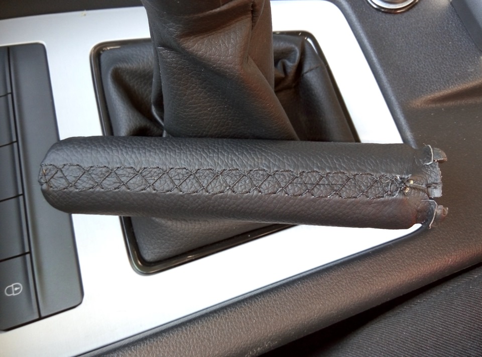

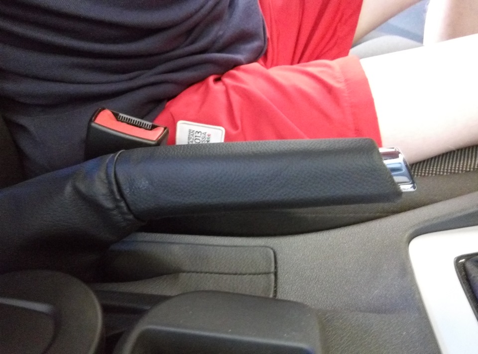

Как стало:

Вы сейчас серьезно? Н**** сверлить… это что за е******* дилер… я вот только что специально сидя в машине снял и постаыил ручку эту… просто силой вперед ее толкал и пошатывал и она отсчелкнула, и там внизу есть маленькое окошко за которое цепляется эта кнопка.
Ручку или кнопку?
Ручку, кнопка оставалась на месте
Я высверлил так же кнопку по центру. Как ее вытащить?

Ручник норм. А ручка кпп правда напомнила ладу 2112)))
:) ну значит у меня шкода 2112)))
гы))
школада)))
Шкода — что надо))
По моему не стоило(
Набалдашник ручки КПП вообще напоминает такие как на сракерских 12-ках
Наболдажник никогда не поздно поставить) если будут варианты, поставлю) тут просто бесплатный вариант был)
Как то все морщинисто и не аккуратно.
Ну чего вы ожидали за бесплатно)
V-08
Согласен, но это не окончательный вариант) если что подвернется, поставим)

с ручником и защёлкой) чехи какой-то идиотизм придумали)
Я тоже удивился этому методу съема))
