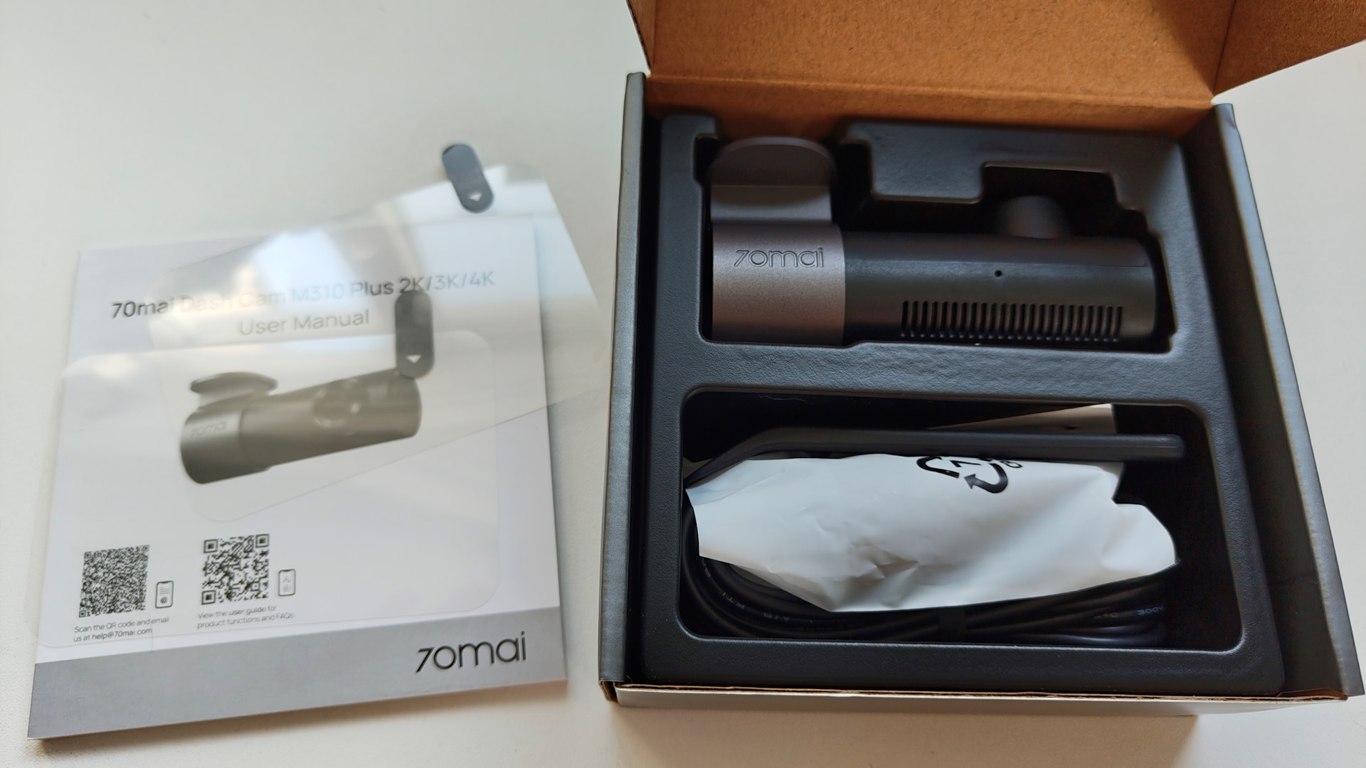

Мы живем в век особо умных ассистентов, которые лучше нас гуглят, не устают, помнят незначительные детали, всегда в хорошем настроении и готовы помочь. Я завел чат по своей машине — тем более, что как раз накопилось немного планов — и первым делом посоветовался, можно ли реанимировать пенсионера. Ну вот вообще не ко времени была эта внезапная трата — только я на день рождения купил себе одну музыкальную приблуду, в которую довольно ощутимо вложился, и регистратор ну совсем не улыбалось менять. Но гпт подумал-подумал, позадавал мне вопросы и решил, что проблема аппаратная и старику пора на покой. Делать нечего, мы сделали небольшой ресерч и пришли к тому, что раз у меня уже есть приложение 70mаi, то самым простым решением будет купить новый регик той же марки. Немного переговоров с земноводными и вот с нами новый аппарат, внешне почти не отличающийся от старого, зато с новым объективом, более качественной съемкой, мини usb разъемом и все такое. Куплен был на озоне, у официального дилера (мы с гпт специально чекнули продавца), с доставкой назавтра. Сервис!

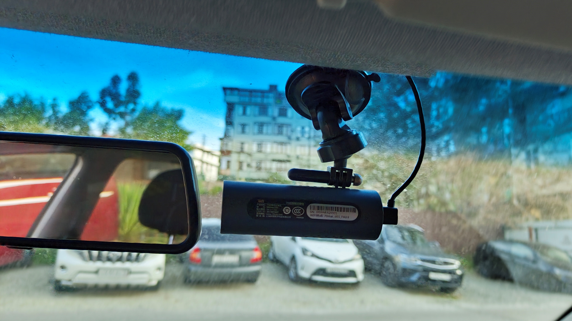

Ну что, выбрал я утро перед работой и понес его в машину. Здесь нужно отметить, что я не большой любитель шлепать регистратор через наклейку прямо на стекло, хотя с точки зрения надежности это соединение предпочтительно. Но вот фото старого регистратора перед тем как он покинет свой пост. Здесь родное крепление заменено на присоску, которая использует удачно предусмотренные в его корпусе уши. Можно ли найти крепление через присоску на новый регистратор — это вопрос, и скоро мне придется им озадачиться.
Дело в том, что по уму-то, конечно, путные-то люди сначала подключают регистратор, выбирают место для установки исходя из ракурса, а уж потом устанавливают. Я же сначала шлепнул наклейку, а на наклейку — аппарат, а потом оказалось, что в кадр залезла ножка зеркала. Надо было вешать на старое место потому что, а я решил выпендриться. Ну и попал на переклейку. Но то такое. В комплекте специально для таких остолопов есть запасные наклейки, перевешу. Но крепеж на присоску тоже стоит таки глянуть.

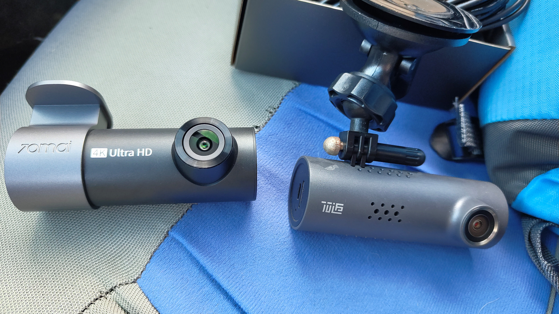

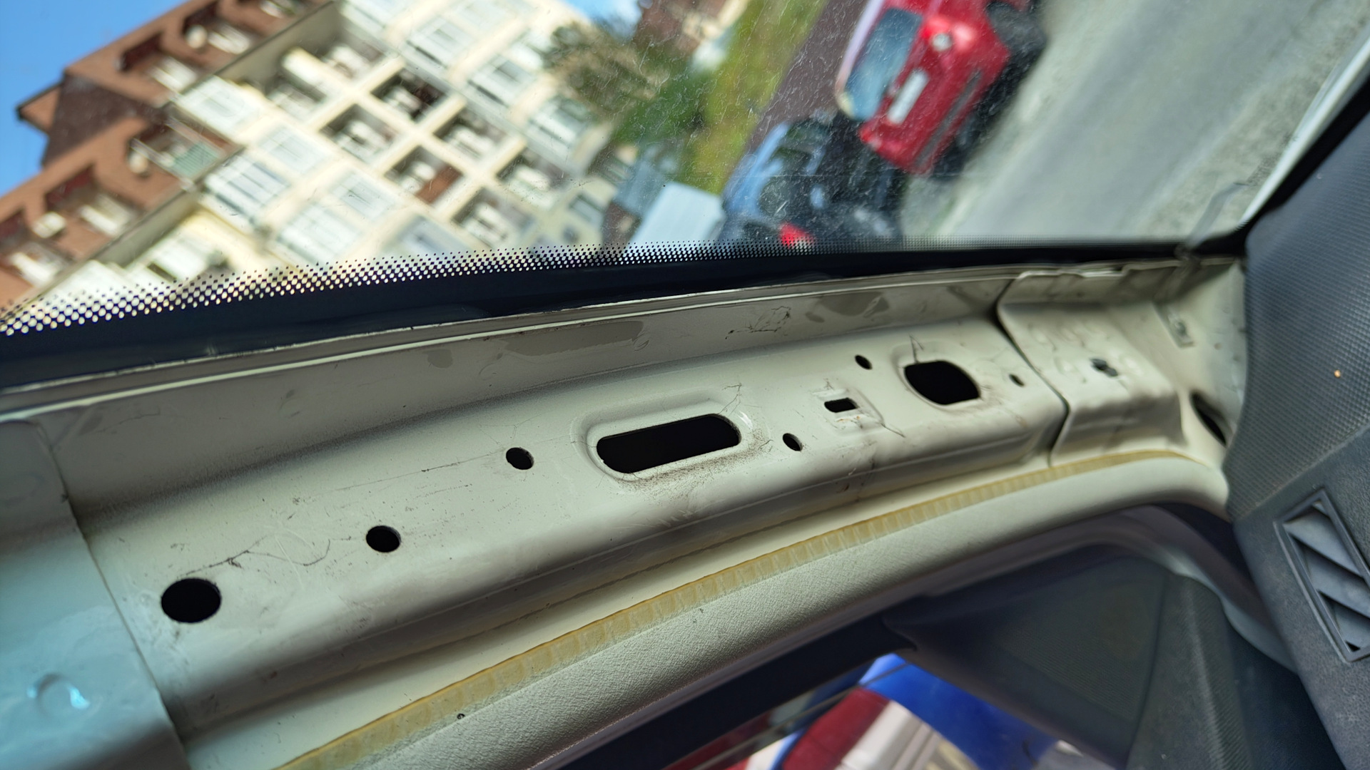

Вот они лежат знакомятся, вот передают пост. Я еще помню, как после покупки этой машины ставил регистратор в нее. Снять надо вот эту пластиковую накладку со стойки стекла…

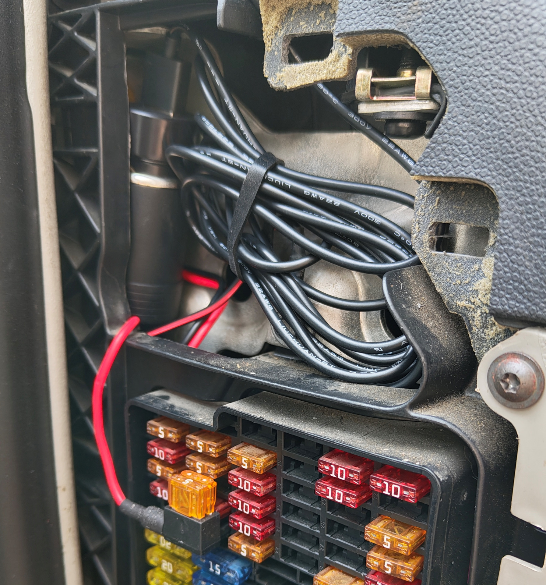

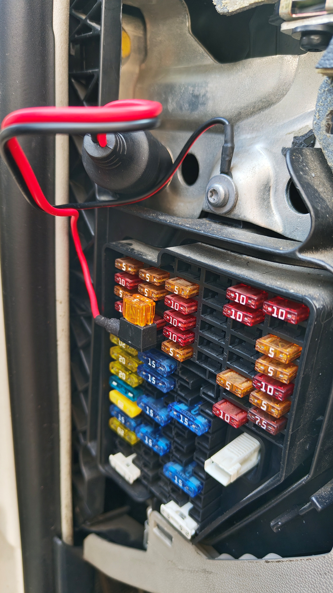

И крышку блока предохранителей сбоку от торпеды…

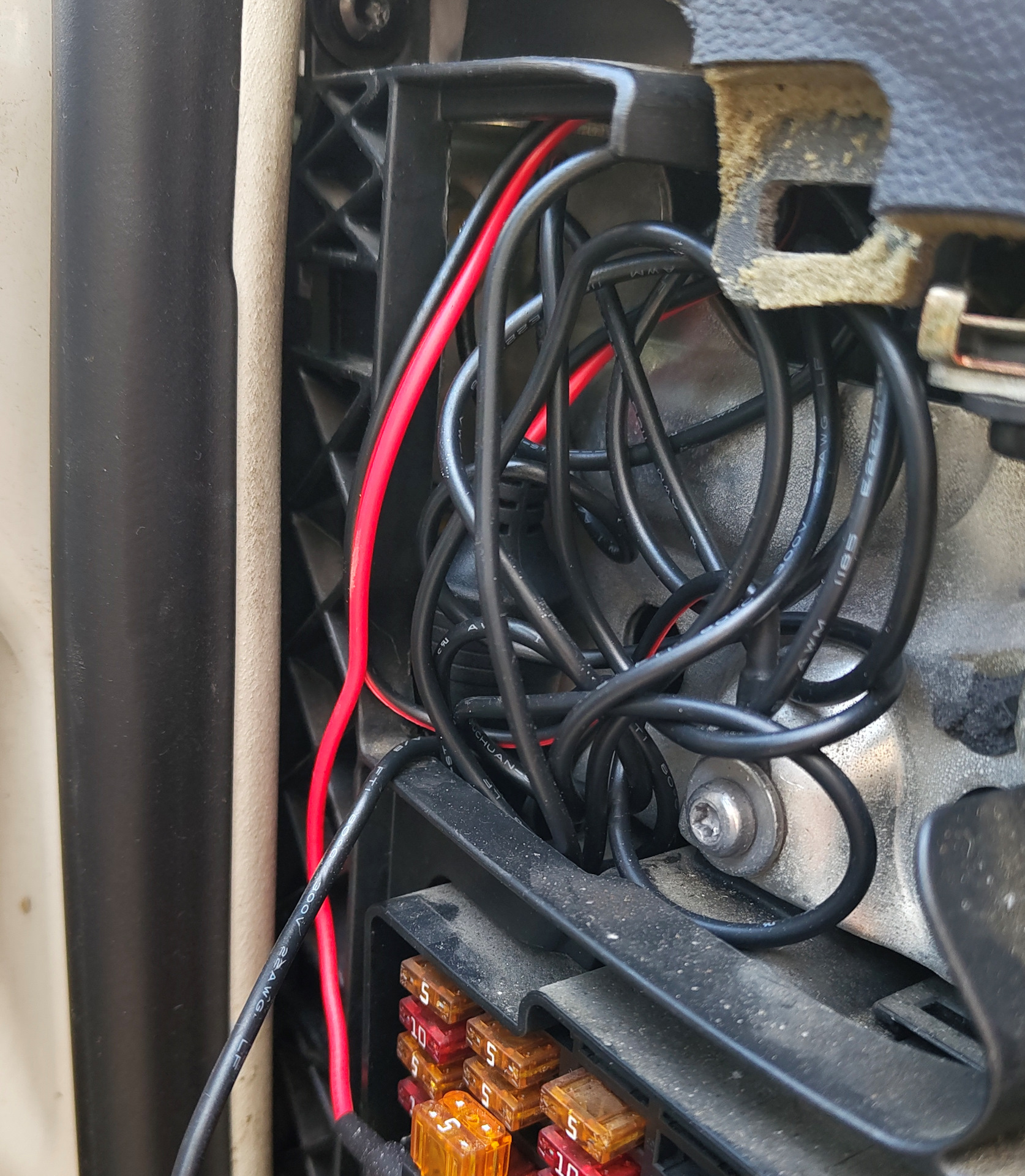

Где мы видим легкий беспорядок вследствие того, что провод у регика длинный, резать его не стоит, а девать куда-то надо. Еще у нас тут специальная приблуда для подключения через предохранители.

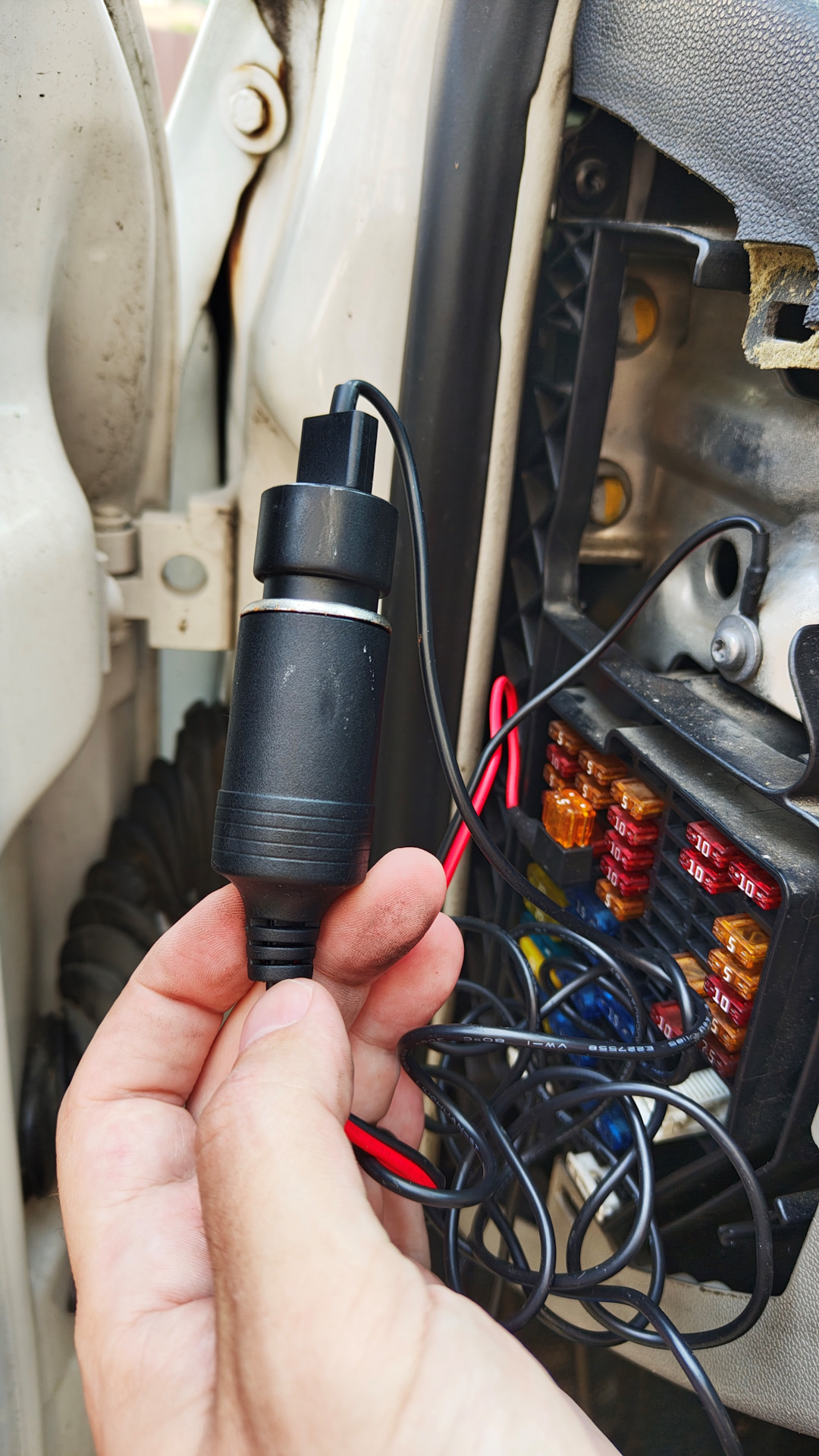

Которая в чистом виде, без регистратора, выглядит так.

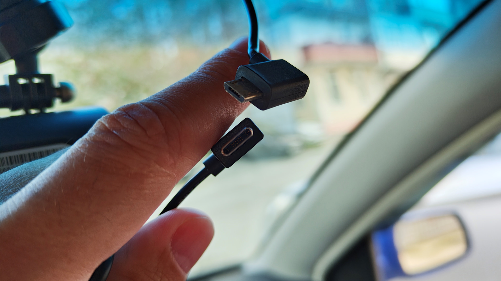

Приблуду оставляем, предохраны целые, протягиваем новый провод. Старый не проканает по вот этой простой причине:

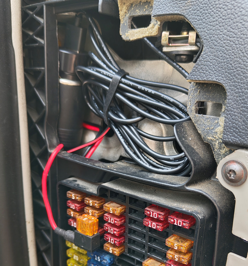

На старом микро usb, на новом mini usb. Черт бы побрал эти постоянные изменения стандартов. Ну да ладно. С новым проводом в комплекте шла резиночка, и я ее использовал, чтобы аккуратнее уложить его в нише предохранителей.
Ну тоже не верх инженерной эстетики, конечно, но сойдет. В общем, так вот не спеша, с шутками и прибаутками, не восемь бы утра, так и с пивом можно было б — повесил я регистратор, все подключил, запустил мотор, и тут выяснилась неприятная штука. Телефон по вай-фаю к регистратору подключился, а приложение — нет. Это довольно долго сбивало меня с толку. Я было даже думал плюнуть на это дело — ну подумаешь, приложение не подключилось — но регистратор (кстати, новый болтает по-английски. Прогресс!) моргал красненьким и не начинал запись. Выяснилось это, когда я, исполненный подозрений, снял новенькую карту памяти с него и приволок домой. Оказалось, он ее отформатировал, создал внутри нее свои служебные папки, но никаких записей не создал.
Что, думаю, за черт. Неужто возвращать? И это хваленые официальные продавцы! Но все оказалось проще. Нужно было обновить приложение. Сразу после обновления я легко подключился к регистратору, он весело загорелся зелененьким и принялся писать. Тут-то я и увидел ножку зеркала в кадре. Расстроился и фоток, как он висит на месте, не сделал. Все равно перевешивать.
