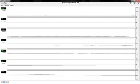

Сделал Motronic Recorder для своей Opel Vectra A 1990 года с двигателем 20NE и Bosch Motronic M1.5.
Основная задача — записывать параметры двигателя на протяжении 30–60 минут и дольше, чтобы потом спокойно искать плавающую неисправность. Когда проблема появляется ненадолго, заметить её при обычном просмотре показаний бывает сложно.
Программа работает с адаптером VAG-KKL, показывает параметры на графиках и сохраняет журнал. Запись можно открыть позже, перейти к нужному времени и посмотреть полученные значения. Есть отметки событий и отдельный журнал обмена для разбора ошибок связи.
Программа предназначена для чтения параметров. Управления форсунками и клапанами, стирания ошибок, сброса адаптаций и записи прошивки в ней нет. При ошибке связи опрос останавливается; повторное подключение запускается вручную.
Версию 0.2.2 проверял на своём автомобиле — всё работало. У опубликованной версии 0.2.5 выполнены автономные проверки; проверку этой версии на автомобиле отдельно пока не подтверждаю.
