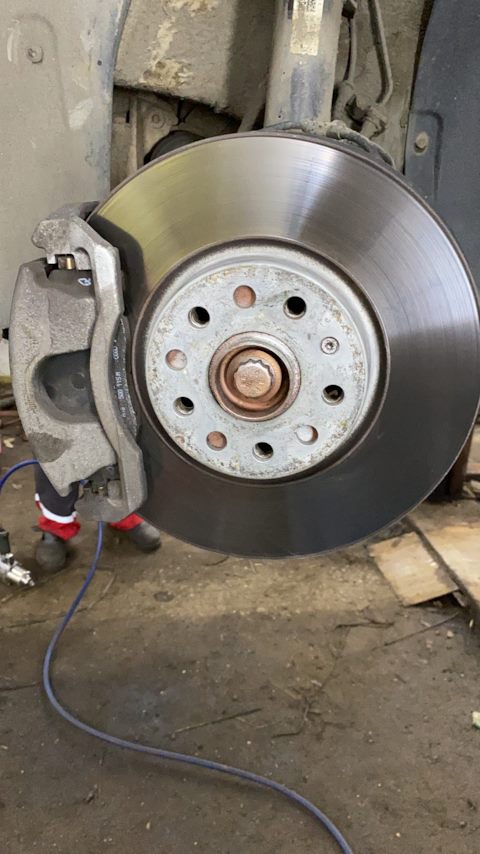

Наконец-то поменял тормоза в круг — диски+ колодки(ATE), пробег на родных дисках 136000км.
Диски ATE 24032501581 и 24031201691
Колодки ATE 13046072422 и 13046027492
Дополнительно к этому заменили тормозную жидкость(ROSDOT 6 DOT4 ) и сделали профилактику задних суппортов.
Так же провели диагностику подвески — была выявлена сломанная задняя пружина((( Теперь в поисках хорошего не оригинала. Выбираю между KYB, SACHS или LESJOSFORS.
А так же провели ТО- замену масла в ДВС с фильтром KNECHT | MAHLE | BEHR OX388D, опять залил VALVOLINE Synpower XL-III SAE 5W-30 (872372), расхода на нем нет и в целом кроме высокой цены — претензий к нему нету.
Замена тормозов
Цена вопроса: 9 700 ₽
Пробег: 136 000 км
