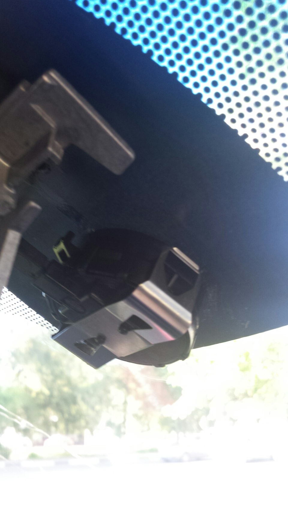

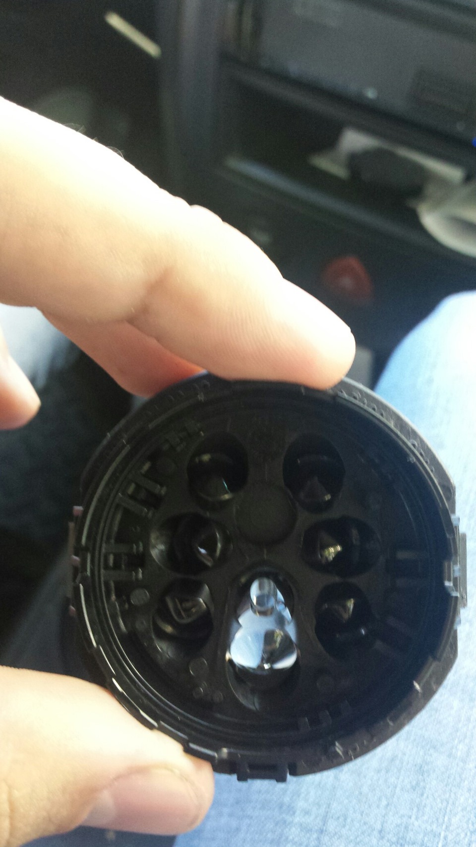

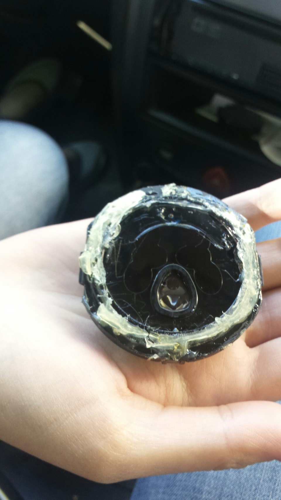

Как я уже писал, после замены лобового стекла перестал работать дачик дождя. Новый стоит порядка 3 тысяч и есть номер 28579-ax600 бьётся как ниссановский датчик. На самом деле это просто гелевая подушка с глазом. Цена 700 рублей. Так что в моём случае мне нужна была только подушка. Если коротко о главном, вклеил, работает.
Моменты которые меня напрягли
Установка- 2 защелками вверх.
Работа.
Чтоб проверить работает ли заведите машину. Я чуть не поседел. Жена у меня умница)))
Не забудьте одеть кольцо перед вклейкой со старого датчика на новый.
