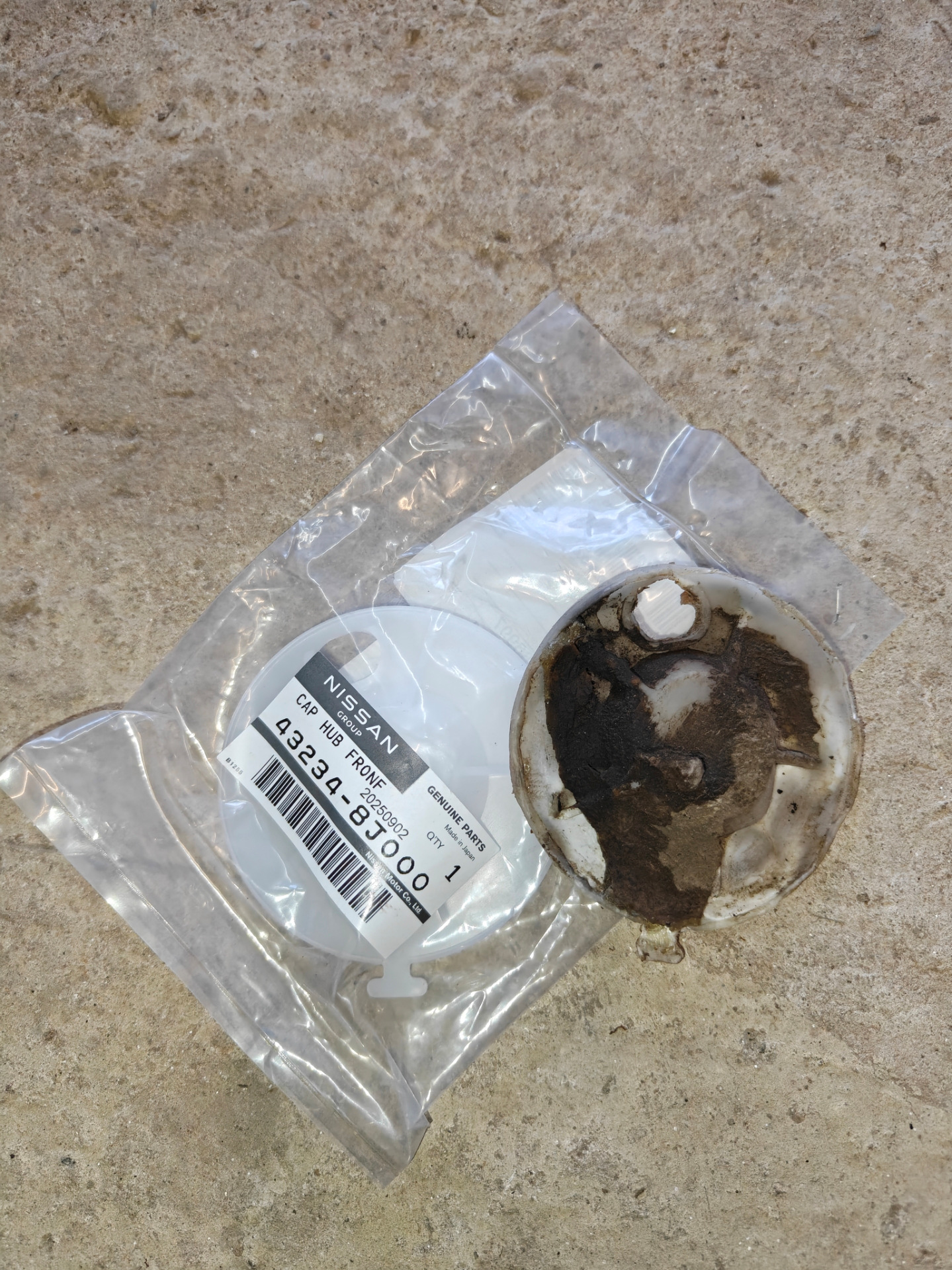

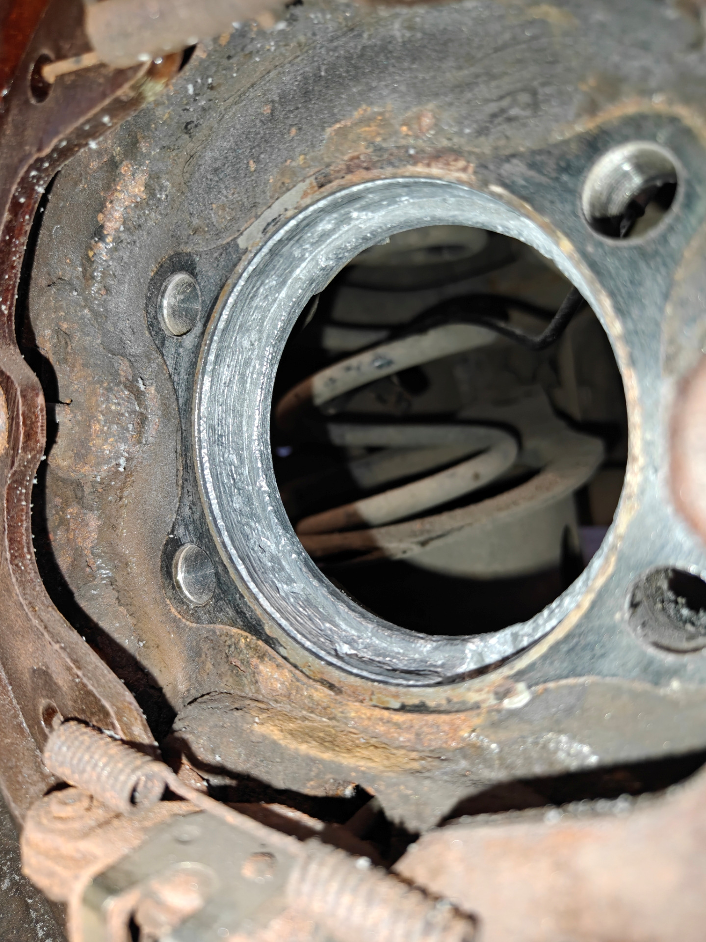

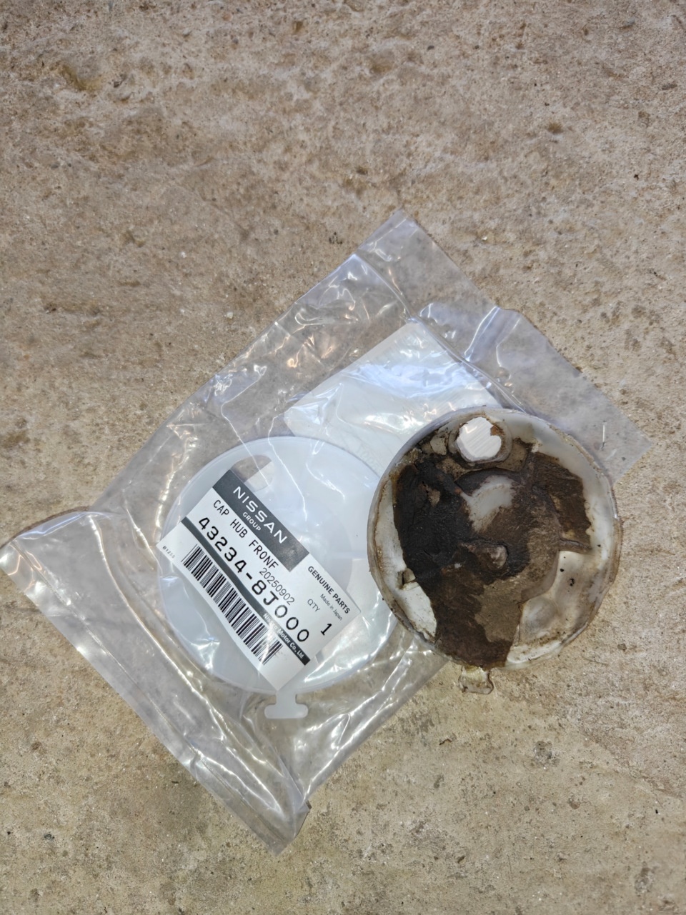

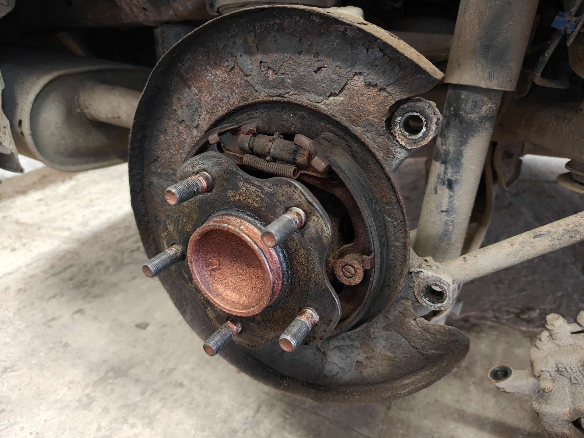

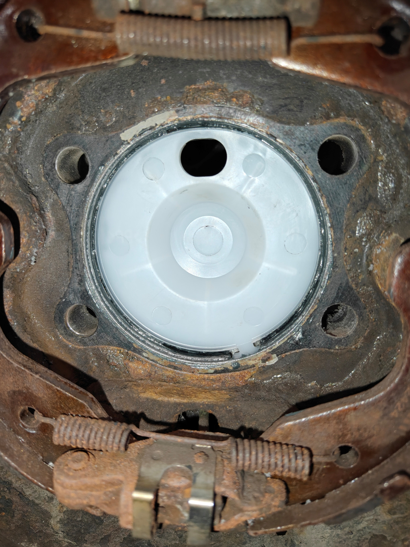

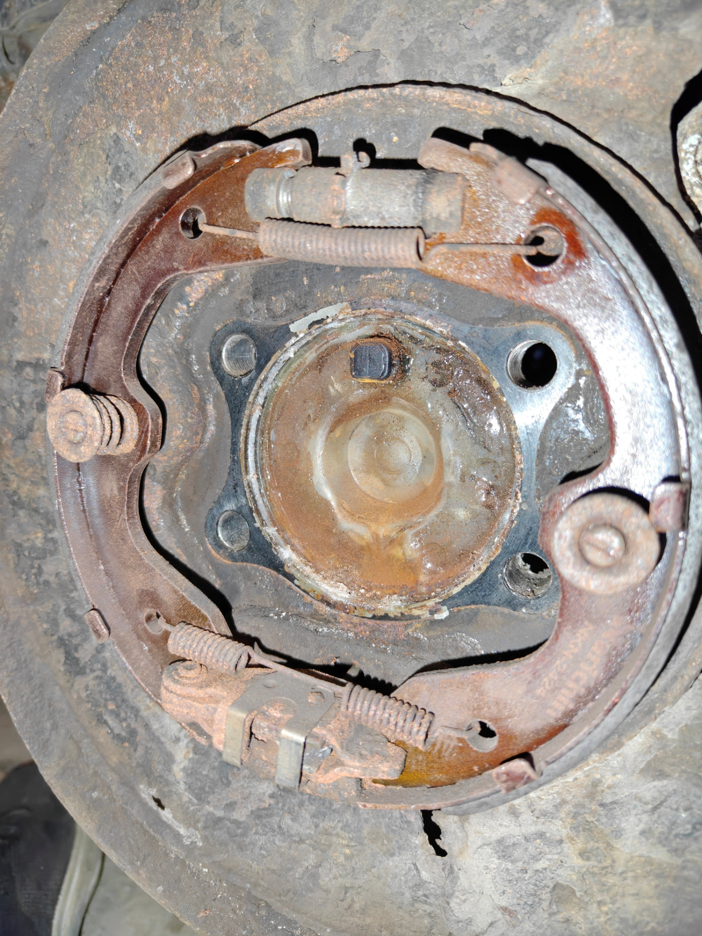

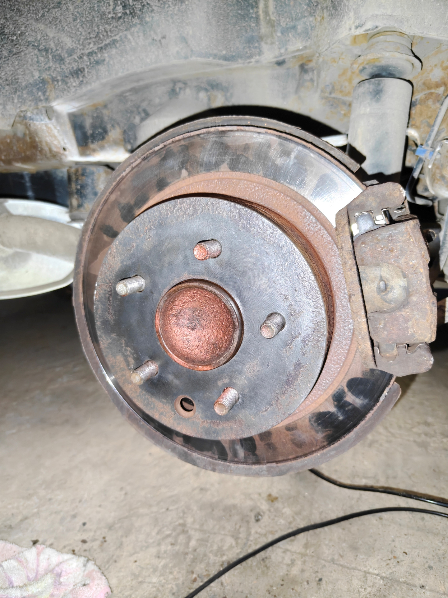

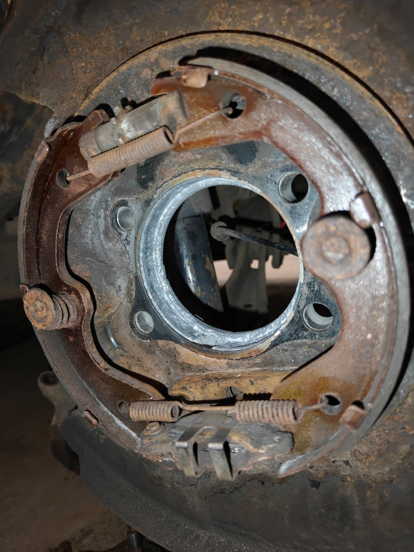

Начнем с замены крышек на задних ступицах. Где-то в конце мая загорелся ABS, проблема для нас не новая поэтому сразу пали под подозрение крышки. С пережним хозяином я хорошо общаюсь и знаю, что они там далеко не в лучшем состоянии. Ошибка была по заднему правому датчику.
Купил пару новых крышек :
432348J000 -Правая крышка
432358J000 -Левая крышка

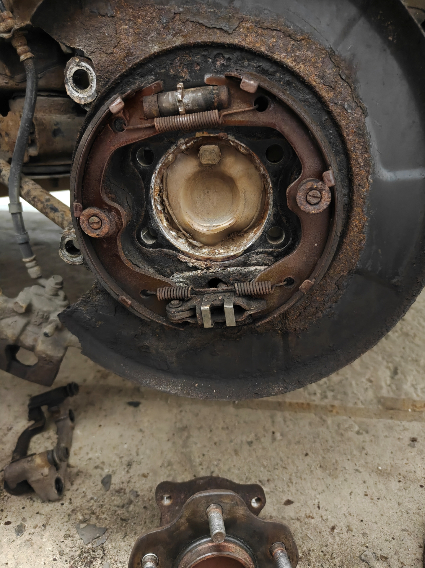

Начал с правой (в начале июня) просто не успел до второй долезть. Абс не перестал гореть. Далее лето, куча работы я был никакой и желания в гараж ехать не было.

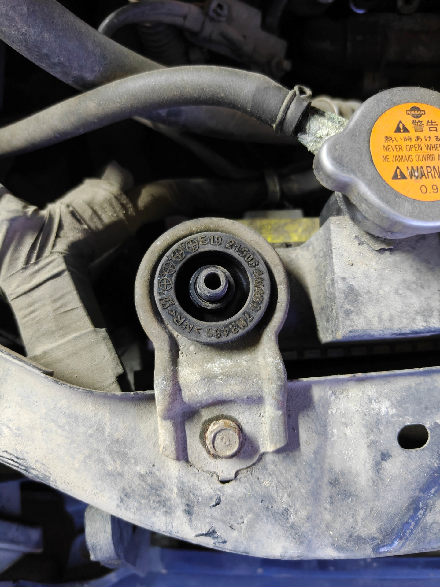

Так же поменял резинки на креплении радиатора

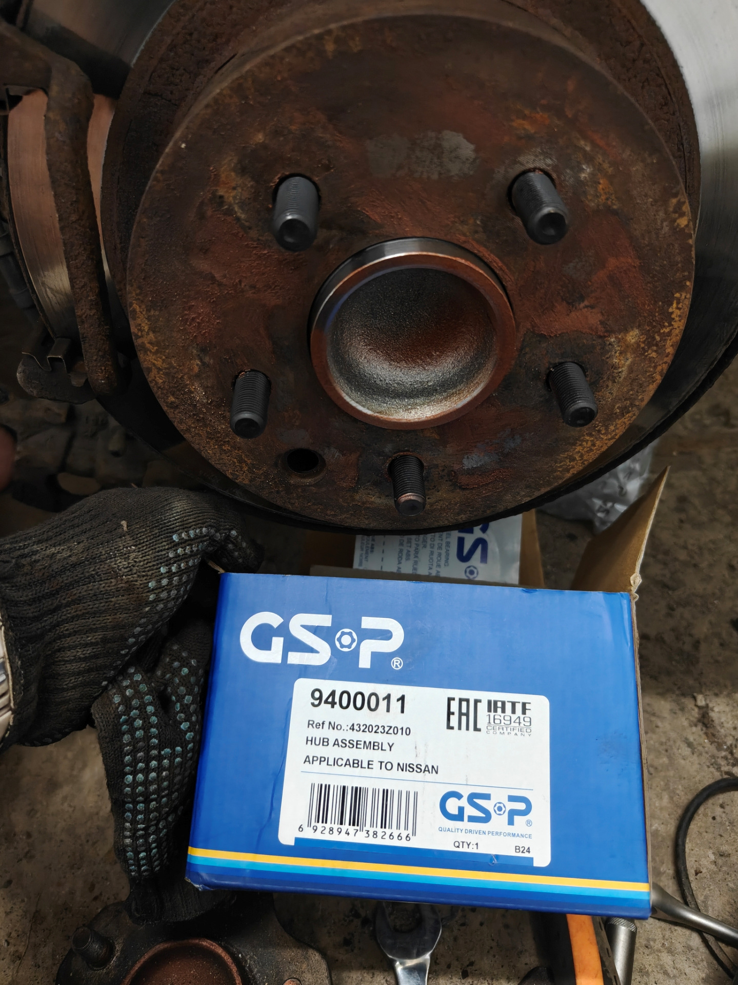

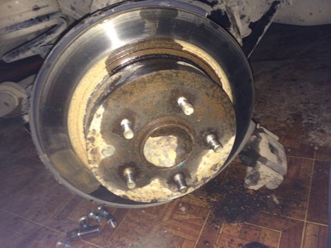

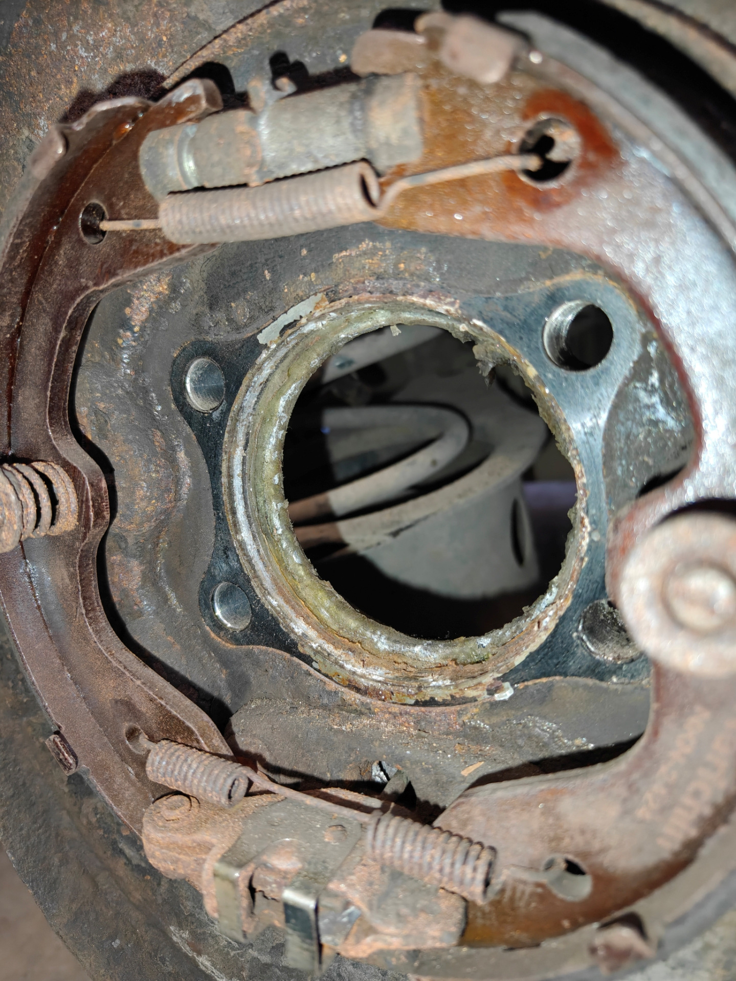

Лето прошло, заказ выполнили и я стал чуть по свободнее. За это время очень удобно загудел задний левый подшипник. Я его купил, попутно ещё запчастей (но об этом потом) и как раз поменял уже левую крышку но вместе со ступичным.
С подшипником вышло немного комично. Усталость и вследствие невнимательность сделали так, что я хотел заказать GMB а заказа GSP пока с ним всё хорошо, он уже прошёл две с лишним тысячи после замены, посмотрим на сколько его хватит. Как сдохнет напишу сколько прошёл.

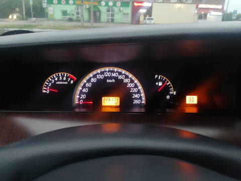

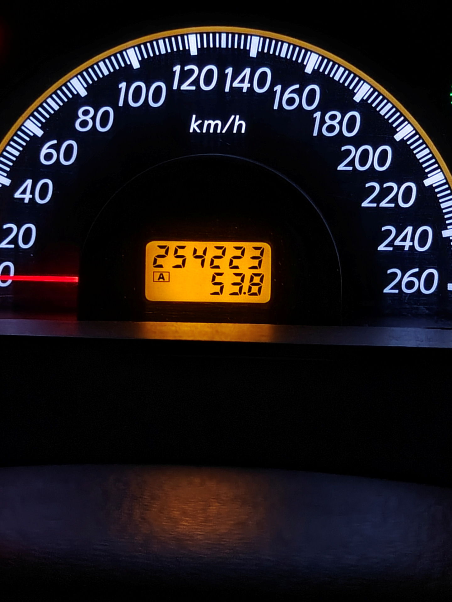

Пробег буду стараться ставить максимально актуальный относительно ремонта.
