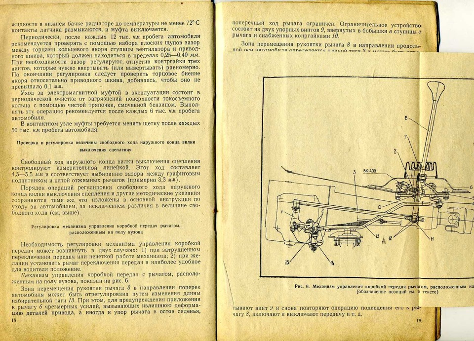

Оригинальная инструкция к 412 москвичу 1967 года (приложение к руководству по эксплуатации М408).
