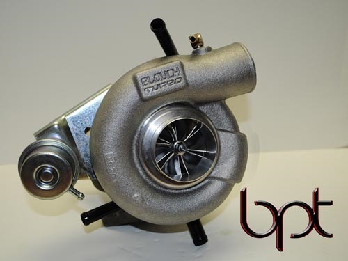

Давненько ничего не писал, да и писать то особо нечего.
Машина до сих пор на сто.
В силу определенных обстоятельств у меня будет стоять новая турбина:
Subaru WRX/STi Dominator 3.0XT-R Ball Bearing Turbocharger
как всегда в сток место, без разворотов, аналог 3076(предыдущая была аналогом 3071)
как поставим, обкатаем, отпишу что и как
кому интересно:
старая турбина www.bptstore.com/Subaru-W…ng-Turbocharger_p_16.html
новая турбина www.bptstore.com/Subaru-W…ng-Turbocharger_p_17.html

Классная турбина стоит каждого цента, у меня 1.5 твинскрол, пока на обкатке но уже чувства что нужно было 3.0 твинскрол брать
у меня не твинскролл)а шариковая
у меня тоже ) на шарике ! твинскрол это одна из разновидностей турбокомпрессоров …

Почем такой зверь?)
ну около 2000$ на ваши вроде 100 000 выходит.
А я себе взял 1.5 XTR, только всегда думал, что это она 3071, а 2.5 — 3076. 1.5 тогда это что?))
я думаю 28го наверное, но я не уверен)
Я слышал, что это такой же 3071, только опцией у гаррета есть для него уменьшенное колесо, типо для спула. Но не помню уже честно говоря. Я вообще думал 2.5, но потомм решил, что лучше чуть раньше спул на автомате.
хотя 1.5 хтр от 2.5 хтр особо не отличается я так понял
Plutonium
Это 3071 WG версия та что с горячкой под встроенный вестгейт. у нее трубинное колесо 56.5мм вместо 60мм у ГТ3071 обычной. Морда 71мм и там и там
Ясно, и на сколько обычно она быстрее спулит?
100-200об может, не больше

планка на 550 сил?
попробуем)
ну думаю 520 точно вытянем)
