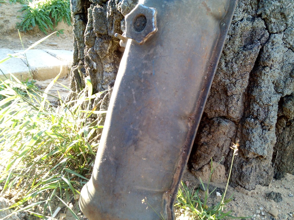

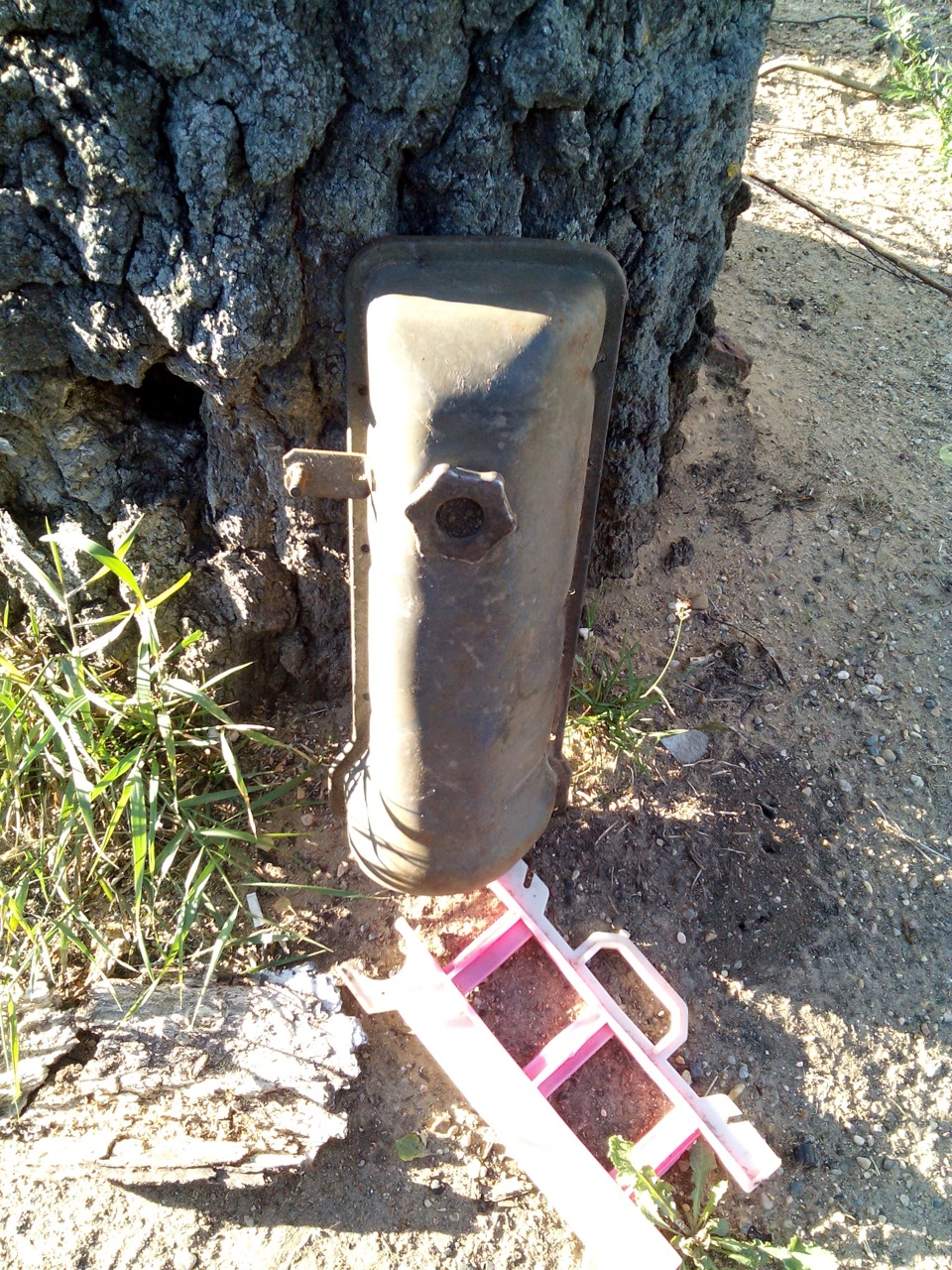

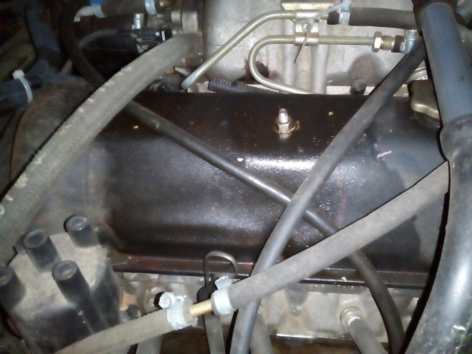

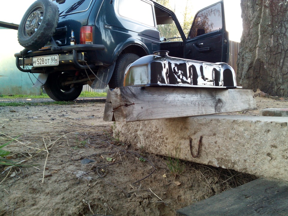

Всем привет, сделан был мной один косяк при установки инжектора, просверлил я дырку в крышке клапанов чтобы закрепить катушку зажигания на ней, вот недавно всё было переделано катушка перемистилась на кузов, а торчащий болт и текущий оставался на месте, мне подогнали крышку от карбюраторного авто ржавую в хлам.

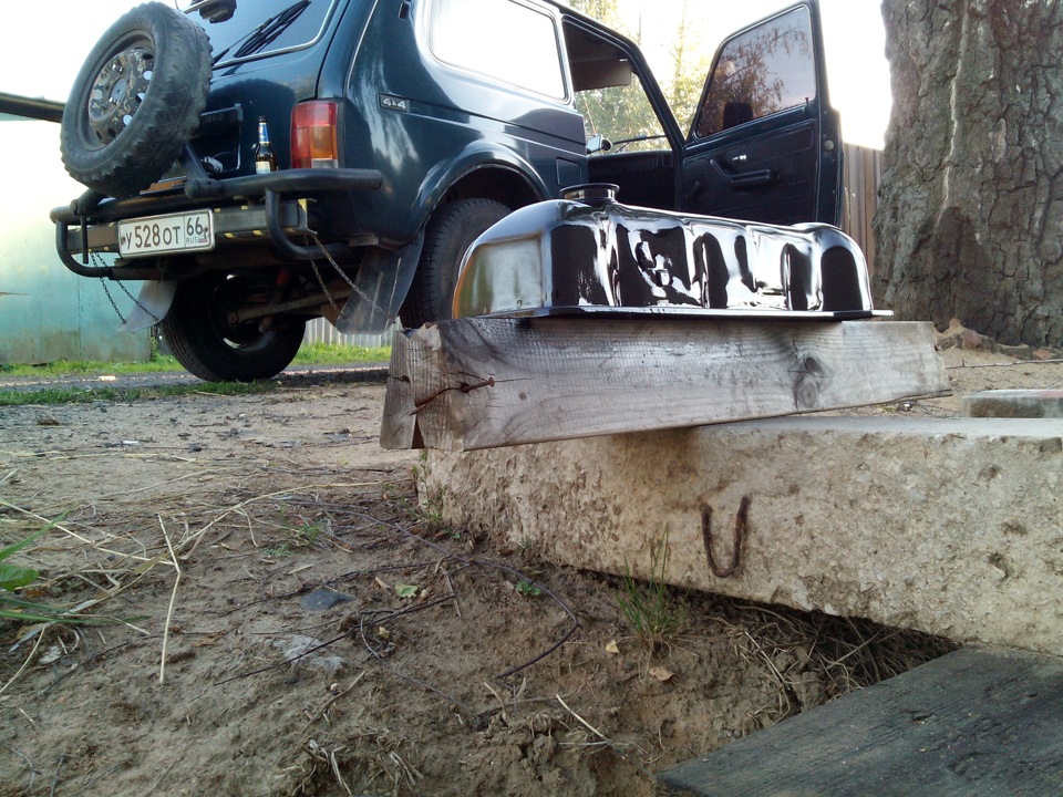

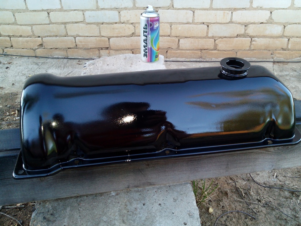

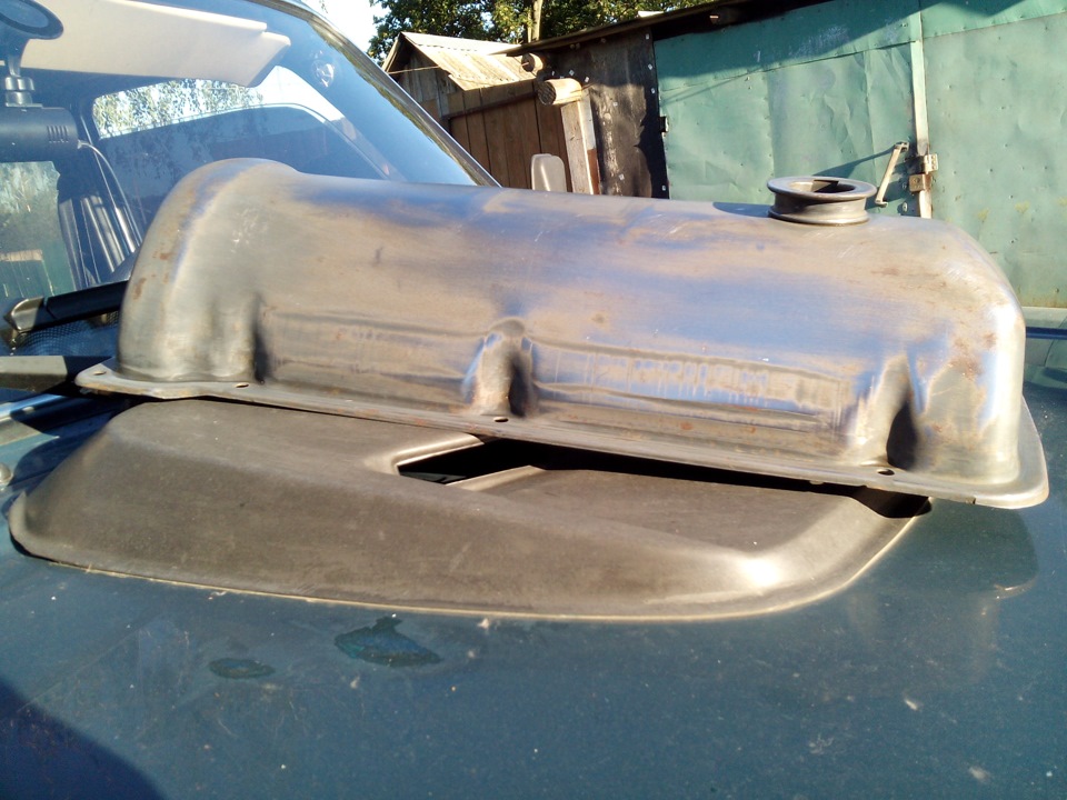

Я отпилил крепление с боку под тягу карбюратора, зачистил крышку и покрасил в три слоя и три слоя лака всем сухих крышек

на последнем фото "лишняя деталь" )) А так я красил воздушник …год простоял потом краска стала трескаться …производитель тотже. нуно чтото спецовое.
