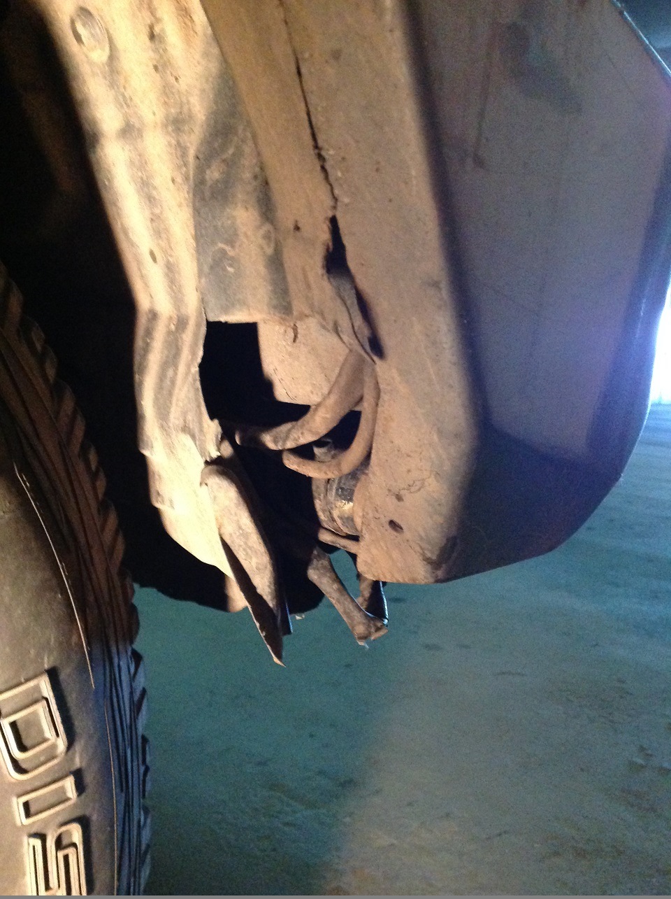

Вскрытие показало, что старый моторчик погиб смертью храбрых от грязи и ржавчины, залезшей в него через сопун. Место его расположения очень фиговое даже для штатного бампера, а уж для силового…

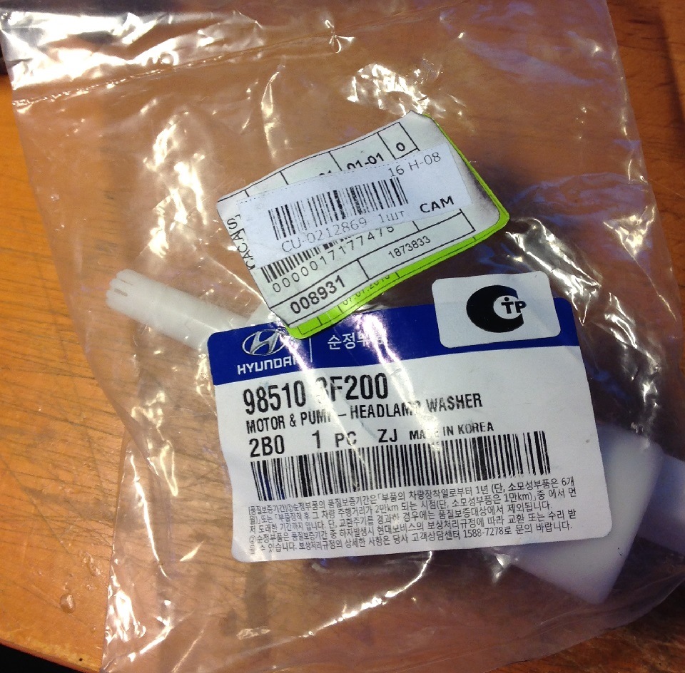

Для замены, начитавшись и форума и коллег по несчатью с драйва, был приобретен моторчик Hyundai/Kia 98510-3F200. цена 622 руб против MN 117943 ценой в 12(!) тыс или его китайского заменителя Sailing MBL11794343 ценой 3тыс.

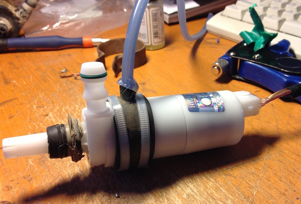

Правда его надо доработать. Во-первых, прикрыть отверстия сопуна и поставить трубку, во-вторых припаять провода, ибо родной мотор идет с кабелем и разьемом, а этот просто с контактам, в-третьих придать толщину изолентой :), дабы родной хомут его держал.

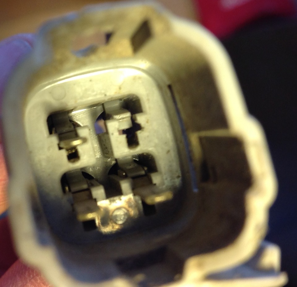

Попутно выяснилось, что провод старого моторчика весь окислился внутри. Поэтому был разобран разъем и заменен провод. Раъем разобрать очень просто. Все видно на фото.
Кстати, в разъеме есть еще два контакта. Очевидно на датчик уровня омывайки. Лампа у меня при маленьком уровне не горит, а прозвонить я забыл этот датчик. часто ли он ломается или в приборку лезть?
Правда ошибся с направлением выхода сапуна. Получилось не очень и придется все-равно прикрывать это место. Трубка сапуна выведена вверх. Надеюсь что грязи будет меньше.

Так он так низко стоит что стоит только отогнуть краешек подкрылка и все?
