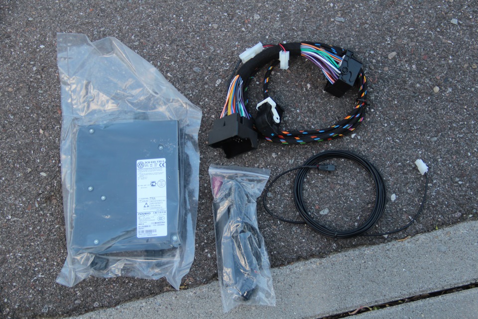

Давненько ничего не выкладывал, все никак не решался купить, но все же расщедриться и установить себе Оригинал bluetooth Premium.
Болты и крепления купил ещё месяцев 7-8 назад, но никак не получалось заняться этим вопросом.
Сам чудо прибор выписал из интернета, болты и крепления на VW.
Много смотрел, читал какой лучше и каокй подходит. Уж слишком много номеров у этого прибора.
Взял себе с номером 3C8 035 730 D но пришёл 3С8 035 730 E.
Есть ещё такие как!
3С8 035 730
3С8 035 730 A
3С8 035 730 B
3С8 035 730 С
A и B на сколько я знаю более старые модели лежали C, D и E. Разницу если честно так и не понял.

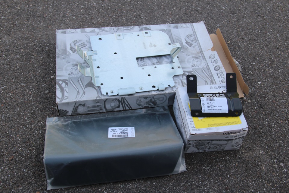

Вот что ещё нам понадобиться:

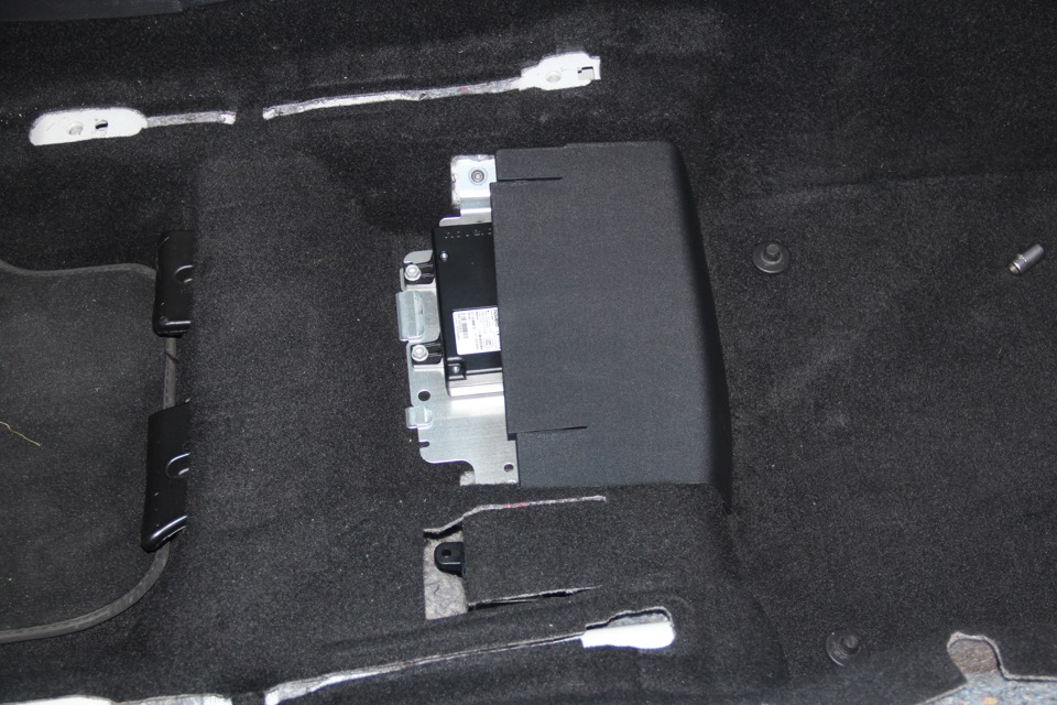

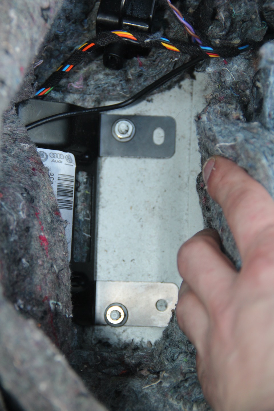

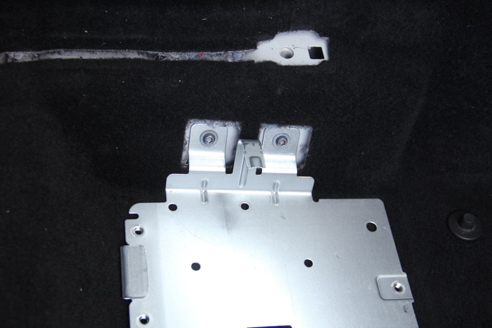

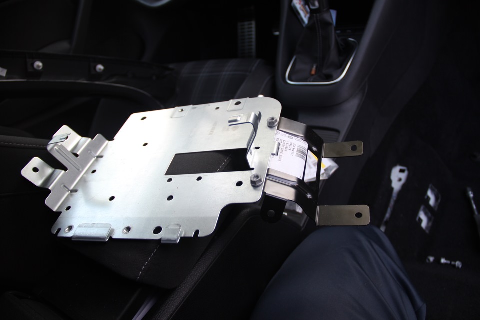

3C0 919 747 — Напольный кронштейн, это с пассата мне не подошёл. Вот вроде для гольфа 1K0 919 747.
3C0 919 935 A — Рамка.
3C0 971 813A 9B9 — Пластиковый кожух.
2x N 909 460 01 — Вставка распорная 6х10,2.
2x N 015 082 10 — Гайка шестигранная.
2x N 908 170 03 — Cаморез с внутренним TORX 6х17.
5x N 906 674 02 — Болт с шестигранной головкой М6х10

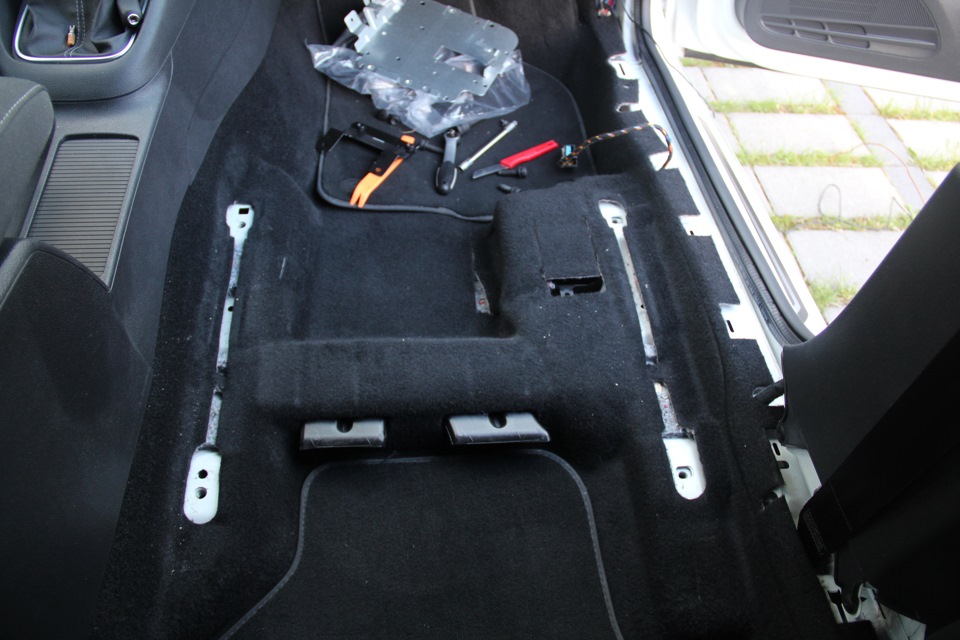

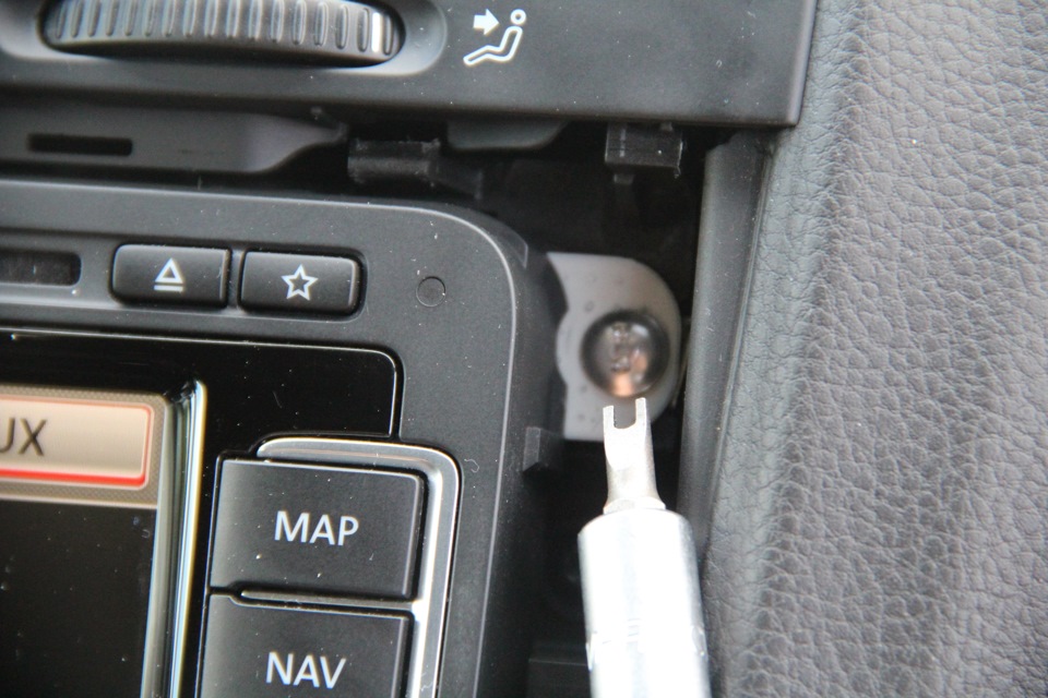

Разборка:
Снимаем сиденья, есть два варианта чтобы не было ошибок Airbag. Любо отключить батарею, либо не включать зажигание всё это время.

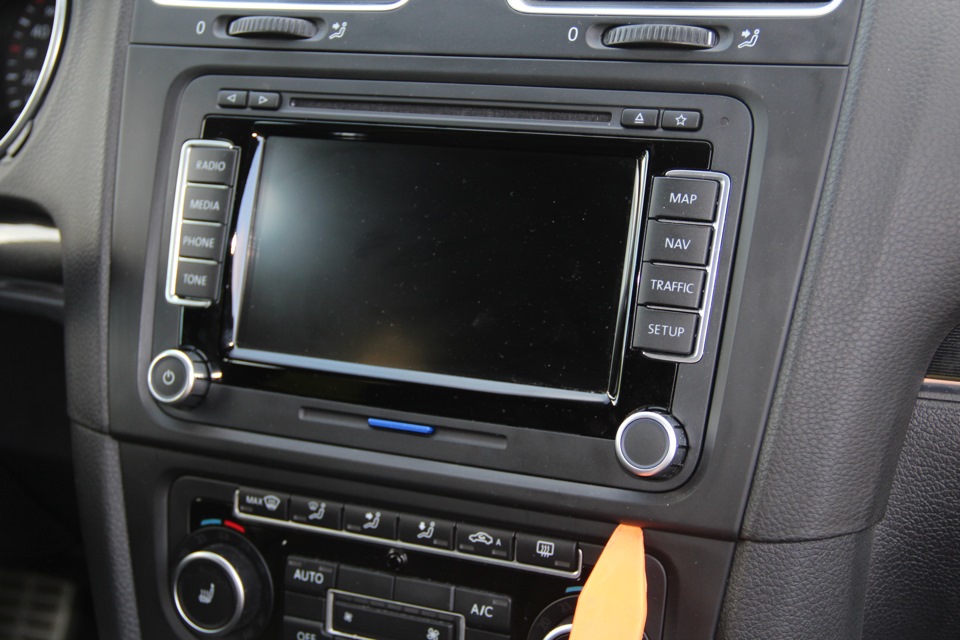

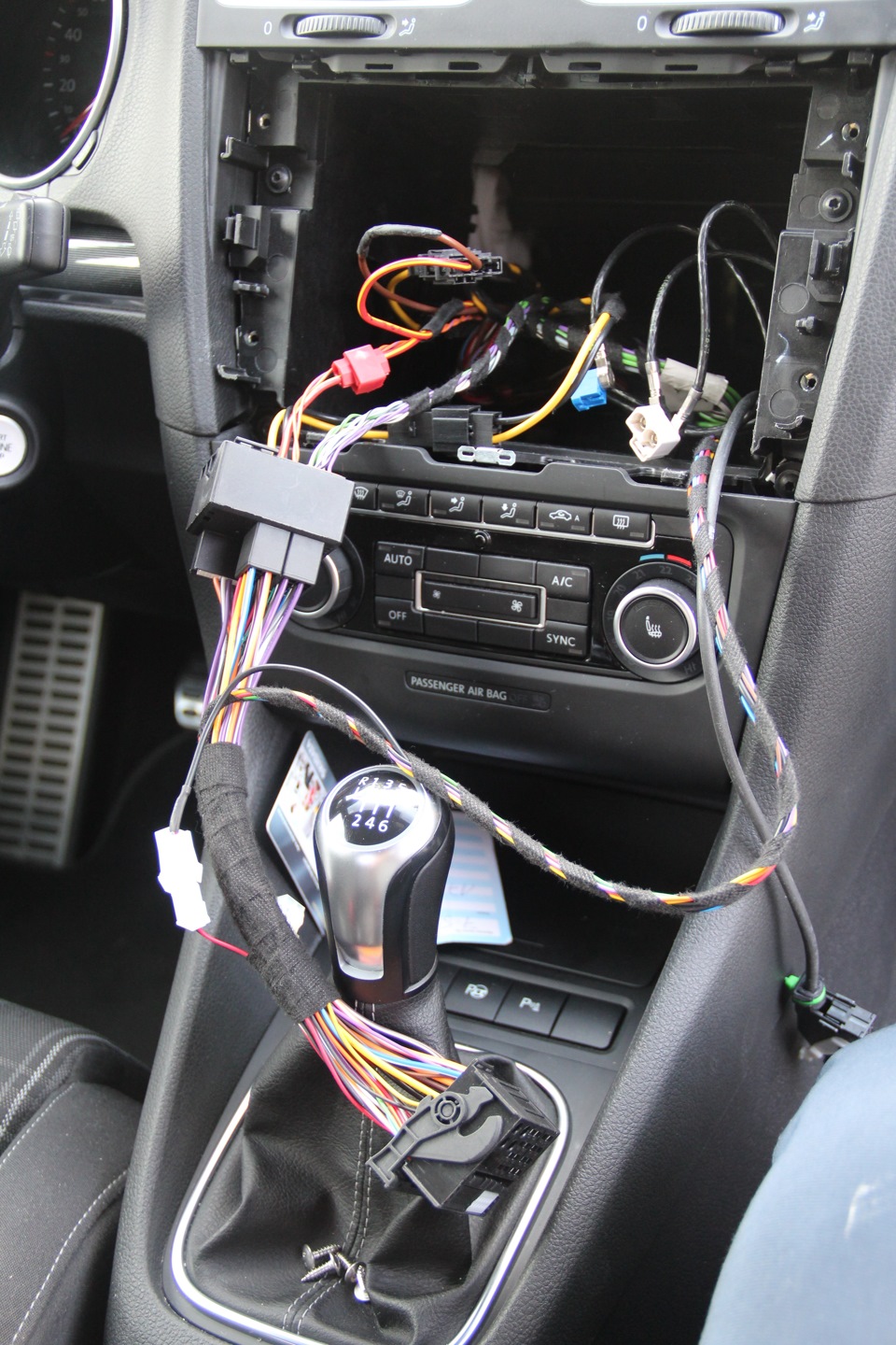

Затем разбираем порог, магнитолу и всё что мешает.

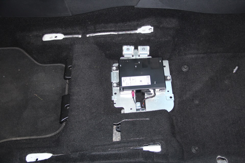

Установка:

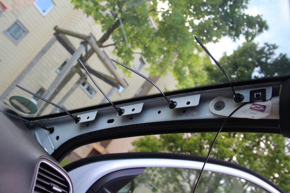

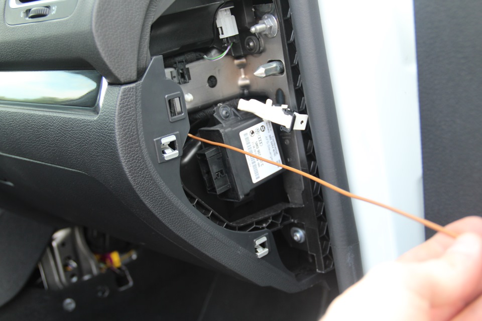

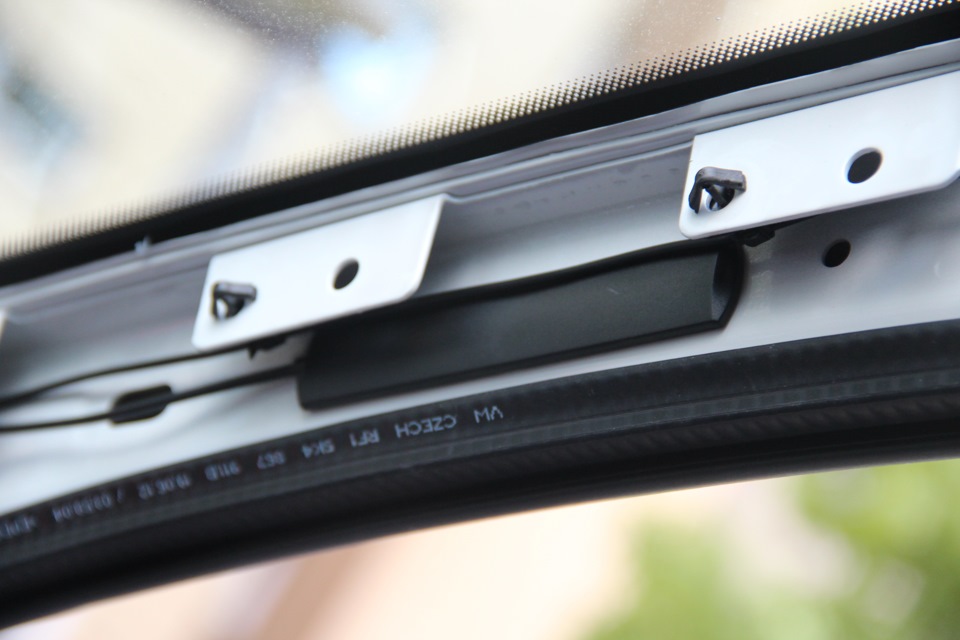

Начал с потолка, что бы знать сколько кабеля останется.
Затем тянем кабель до магнитолы.

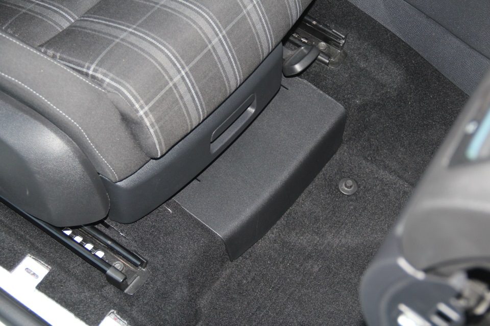

Кронштейн не подошел потому что он от Пассата, номер для Гольфа должен начинаться на 1K0… Я так же ошибся когда под усилитель заказывал.
А вон оно что, а номера есть? Усилитель тоже содил на эту плату?
Усилитель под водительским стоит, но принцип такой же. Позже посмотрю по каталогу номер этой вставки.
Нашел номер: 1k0919747
Номер маленького краштейна?
Да, он самый. Может себе такое же крепление намутить…
А в бж у тебя другой нлмер стоит
Тот для кронштейна усилителя. Этот для блока блютус.
А в чем разница? я тоже буду усилитель ставить. Блютус уже установлен
Разные кронштейны. Тот список что в у меня в бж для усилителя. Прост скинул тебе номер правильного кронштейна телефона, вместо того который пересверлил.
Ясно. Но в принципе и по той же системе что я на блютус делал, можно и усилок поставить только на другой стороне
