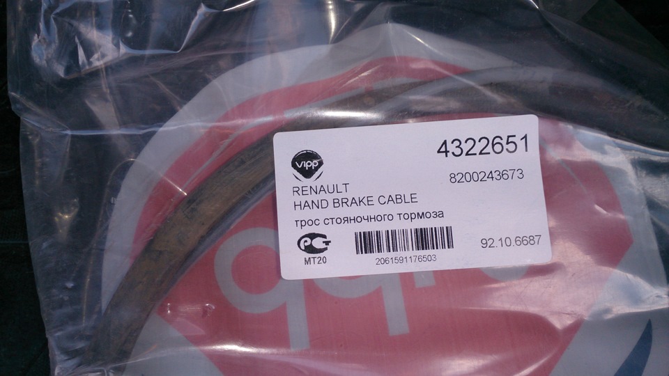

И так где то 8-9 месяц назад менял тросики ручника, поставил от фирмы NK не надолго хватило, сегодня пришлось снова их менять, причина тому левый стал плохо ходить и с ручника машина не до конца снималась.
Заехав в сервис "Гараж" и купил я там эти тросики по 650 рублей штука, вот их фотки
При проверки после замены обратил внимание что правый суппорт опять заболел! Раз начал делать, нужно доделать до конца, снял суппорт — промыл его WD-40, прокачал через него и вд и тормозную жидкость и выкручивал его на максимальную длину и опять его закручивал — в итоге щас нормально он работает, а из него вроде черного песка вылилось чуть чуть, сейчас работает и думаю будет работать долго, а если не будет — тогда замена ему нафиг или ремкоплект!

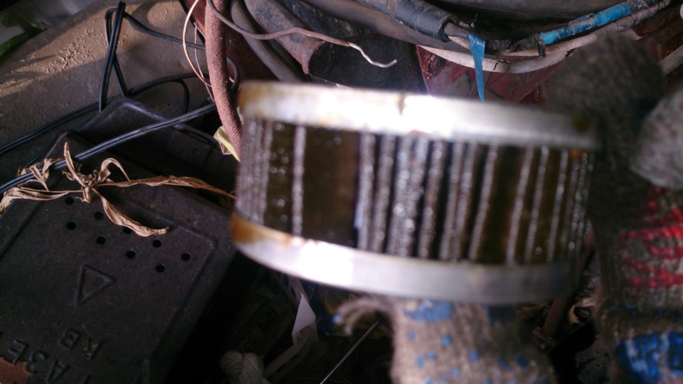

Так же после мойки движка и увиденного шлака в масле решил сменить фильтр, а старый распилить и глянуть что с ним, замена фильтра спустя 4 500 км после замены масла
Так что думаю что замена масла скоро видимо будет.

Не обратил внимание на тросах nk в каком состоянии пыльники были когда снимал? Резиночки такие со стороны суппорта? Я тут недавно заглянул к себе-от этих пыльников одна труха осталась, резине лет десять как будто! Такие же nk ставил, полгода ещё не прошло как! Качество резины просто отвратительное!
резинки вроде нормальные были, только на месте не держались(
А может тросик стал плохо ходить именно из-за проблем с суппортом?
я его вытаскивал из суппорта и проверял — туго очень ходил, проблема была на другой стороне — менял их парой
