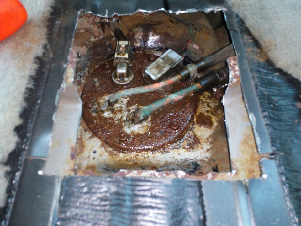

Решил я поменять насос от крутить бак я не смог, при кипели болты так что не от крутить. В монтериках лючка нет, что делать? Снимать бак лень, решил я самостоятельно лючек сделать. Взял болгарочку и понислось.
Дальше уже заменил насос.
Описывать саму замену не буду тема из бита.

Самая главная проблема убийства бензонасосов езда на пустых баках, держите всегда как минимум половину и такого не будет)
Жёстко, но зато менее геморно при след. замене) А вот, бак советуют красить, что бы не прогнил- в таком случае твой вариант не актуален)))
Может лучше волговский, наружный бензонасос посавить?
Нужны точные координаты где резать.
Поиском по ищи Монтеро спорт размеры для лючка ссылку дать не могу компании под рукой нет, а вообщеуменя в бортовом журнале есть тема посвящённая размерам.
Результат достигнут это плюс, но метод на мой взгляд слишком жесткий
Вот это жесткачь… ))))) там же вроде усилитель идет. его я так понимаю тоже под нож пустил…
Я смотрю у тебя уже трубки переделаны ! Сделаны короче сам делал или уже были такие ?

Бензом не воняло потом?
Нет, бензином не воняло.

Нужно подумать об установке нормального лючка.
один местный просил точные координаты создания лючка желательно с фото а на ней расстояние от краёв лючка к опознавательным точкам что бы от них плясать)))
Как точно вырезать люк координаты
Хорошо, в ближайшее время добавлю.
Надо и мне заморочиться. Учитывая качество бензина насос может накрыть в любой момент. Снимать бак на дороге не всегда удобно и хлопотно. Недавно попал в такую ситуацию. Если не трудно добавь ориентиры (расстояния) от чего резать и сколько см.)
