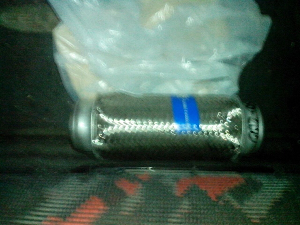

Наконец психанул и переварил гофру)))
…если чего — длина — 200мм, диаметр — 50мм, …но это первый ремонт…второй — длиннее надо…это внахлест по 5-8мм в каждую сторону…

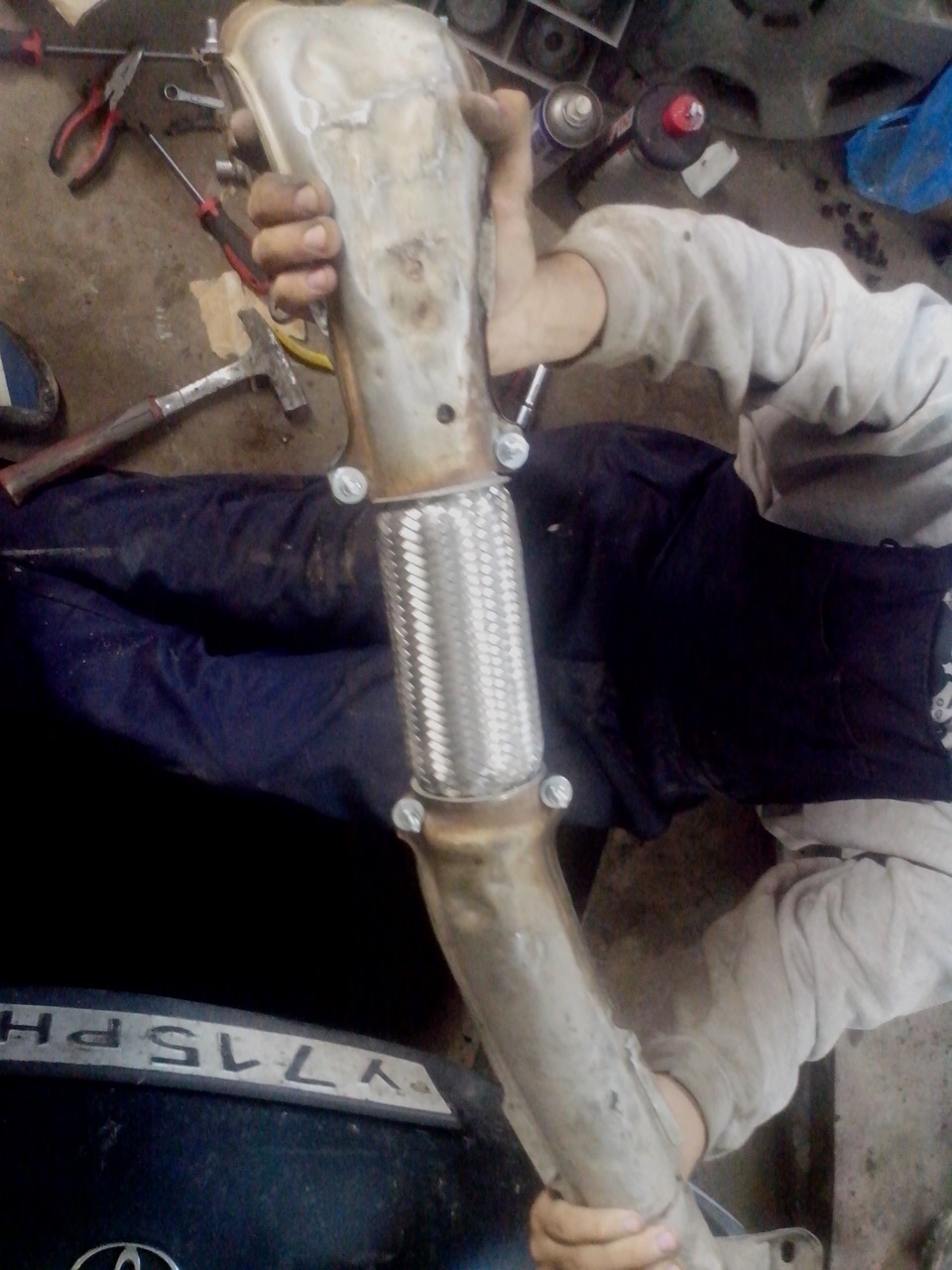

Так же — все болты новые, дабы потом не мучиться, т.к. половина развалилось пополам при разборе)))
— Главное соосность не потерять…
Варил сразу, без подгонки, пометил как чё стояло и по меткам сварил угол…неудобно под машиной прихватывать, да и за шиворот насыпется сварки — потом мыться)))
…Без Славяна — хер бы че сделал)Спасибо!
