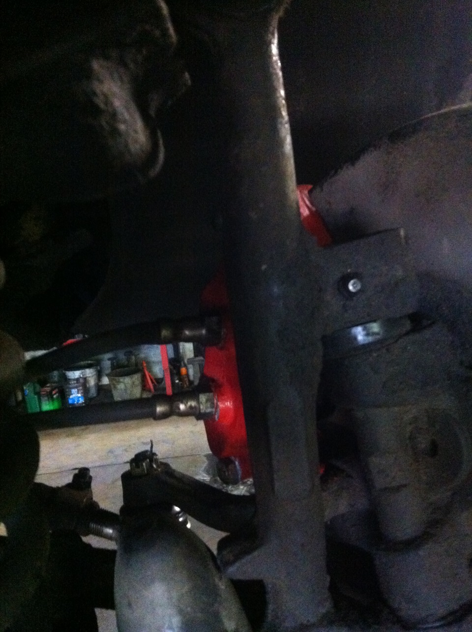

В субботу наконец-то "сбылась мечта идиота", вместо передних барабанных тормозов, установлены дисковые тормоза от 3102 старого образца. Процесс поиска запчастей оказался достаточно долгим и рутинным, география поиска затронула не только родной город, но и другие города нашей необъятной страны, как говорится с миру по нитки, помощь в поиске оказали как одноклубники с форума gaz24.com, так и интересующиеся темой драйвовчане. Отдельно хотел бы поблагодарить Павла iNDi-Go и его коллегу по цеху Женю за установку указанных девайсов на волгу и добросовестный подход к делу.
Сам процесс установки долго описывать не буду, тк он подробно описан как на волгофоруме, так и здесь на драйве. Единственное, что можно упомянуть, так это то, что "по ходу пьесы" процесс преподносил небольшие неприятные "сюрпризы" и при установке чего-то аналогично нужно это держать в голове и иметь часок другой прозапас, как никак это волга) но ребята со всеми "сюрпризами" успешно справились ибо дело мастера боится и после окончания всех процедур, я ехал по направлению к дому уже по вечернему городу, теплый августовский ветерок приятно обдувал, солнце скрывалось за горизонтом, волга пронизывала ночь уже с новыми тормозами…)

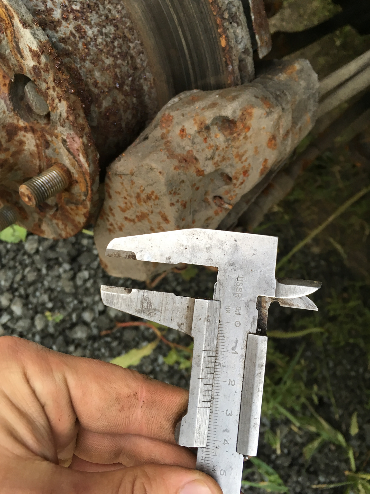

А ты случайно не знаешь какая толщина проставок между двумя половинками суппорта?
Я нашел такие новые суппорта, но москвичевские, т.е. под тонкий не вентилируемый диск. И волжский тормозной диск туда не лезет. Мне надо слелать расширение суппортов, как на газе
Привет, к сожалению, не знаю тк брал Волговские суппорта, посмотри на форуме gaz-24.com
Спасибо за ответ)
Но я уже нашел волгу с такими тормозами и померил. Для всех интересующихся сообщаю, что ширина данной проставки равна 1см
