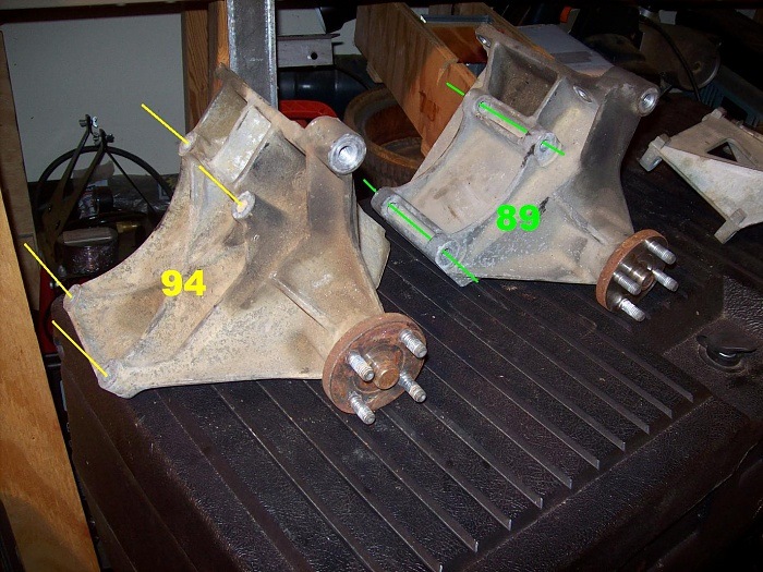

В общем денёк подумал, прикинул, поспрашивал советов и решил найти на разборах второй кронштейн, а старый оставить про запас. Тем более он уже немного люфтил. Спасибо AndrewAS с Jeep-Forum за подсказку. Оказывается кронштейн снимается без разборки морды, а не как я думал изначально, с разбором всего передка.
Процесс не сложный: сначала убирается компрессор кондиционера, держащийся на кронштейне на двух длинных болтах, потом три болтика крепящих кронштейн к блоку и один за площадкой крепления шкива вентилятора. Естественно ремень и вискомуфту надо снять заранее.
Вот сравнение кронштейнов — Mopar (1994) vs. Renix (1989).

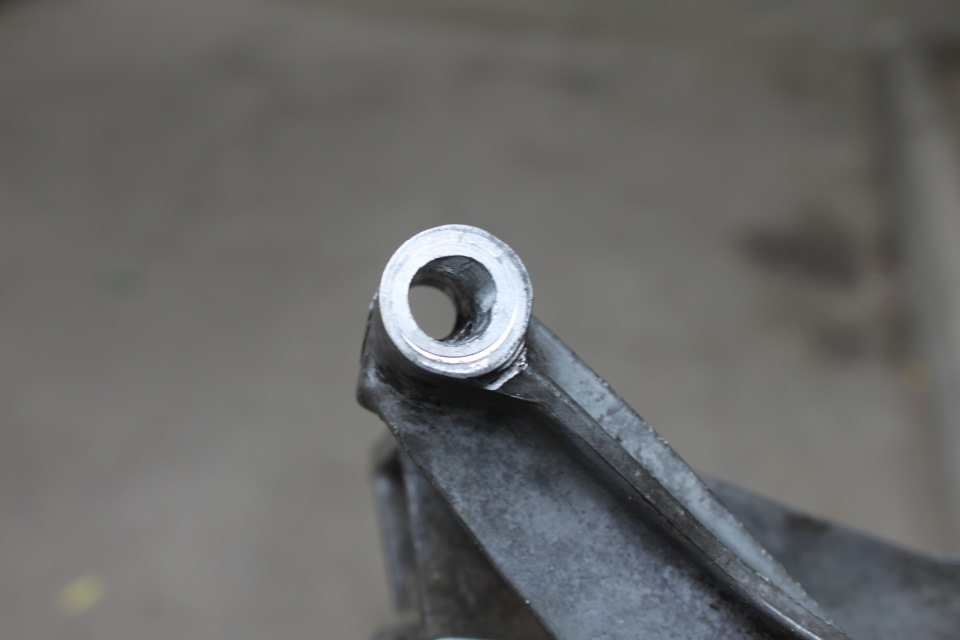

В старом кронштейне (тот, что слева на фото с роликом) высверлил обломанный болт и просверлил насквозь отверстие. Правда в домашних условиях без тисков получилось не очень ровно. Метал, сцуко, мягкий и немного увело сверло.

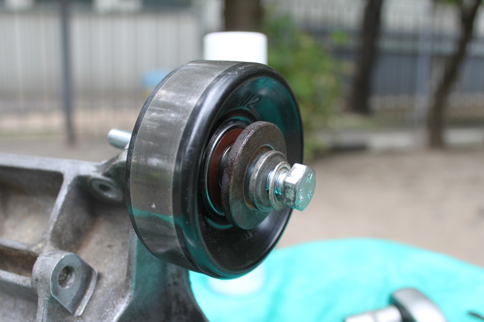

Поэтому положил несколько шайб для фиксации. Одну подобрал под углубление втулки, вторую под выступ внутренней стороны болта. Получился такой сэндвич.
С другой стороны контр.гайка. Выглядит кривовато, но не страшно, всё равно в запас.
Я примерил перед тем, как положить в ЗиП — ролик не завален, сидит ровно.

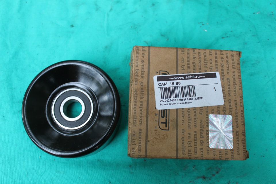

Теперь новый паразитный ролик:
— Ролик натяжителя приводного ремня. Febest. № 0187-2UZFE. Цена — 491,34₽

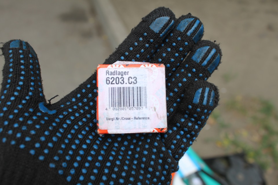

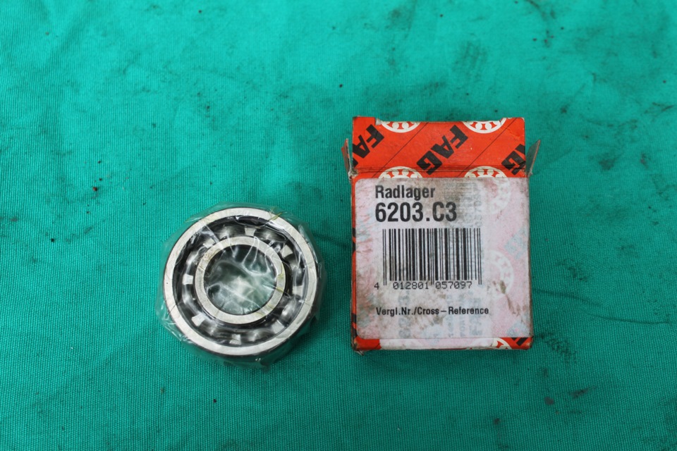

Ещё полезная инфа и возможно кому-то понадобится — во все наши паразитные ролики устанавливаются подшипники 6203. Если вдруг всё совсем развалится вдалеке от дома, то не обязательно искать ролик в сборе, можно купить подшипник (лучше заранее) и запрессовать самому или в ближайшем сервисе.
Я себе закупил в ЗиП:
—Подшипник ступицы колеса заднего. FAG. 6203.C3. Цена — 198,36₽

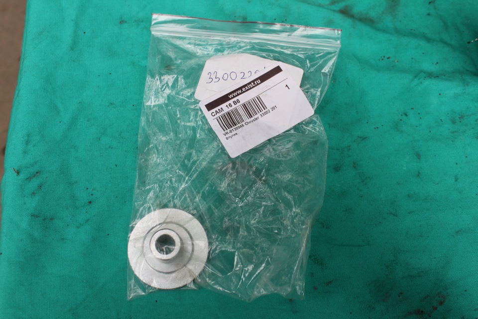

Так же под новый кронштейн и ролик заказал новую втулку. Мелочь, а приятно:
— Втулка. Chrysler. № 33002 201. Цена — 434,09₽

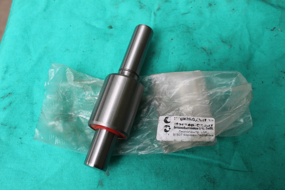

Ещё можно теоретически починить сам подшипник, который находится внутри кронштейна. Я, если честно, пока не представляю насколько реально сделать это в полевых условиях. Знаю только, что подшипник выпрессовывается в сторону длинного вала. Но всё же запас карман не тянет и я закупился небольшим ремкоплектом.
— Ремкомплект, водяной насос. Master-sport. № K105-PCS-MS. Цена — 208,76₽
*Он же подшипник помпы от 2101 или ЗМЗ-402.

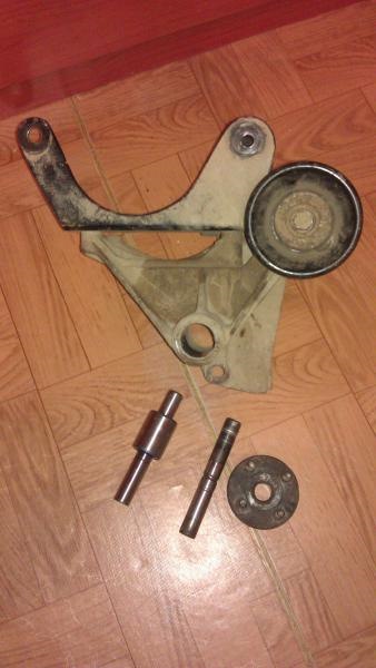

Вот так выглядит кронштейн с вынутым подшипником:
