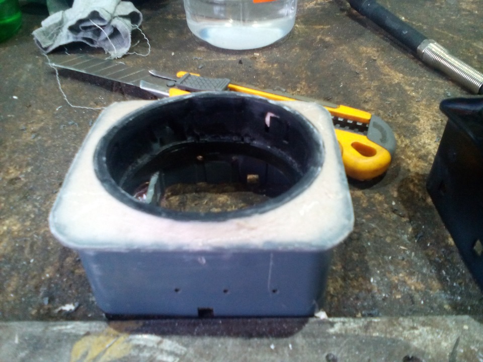

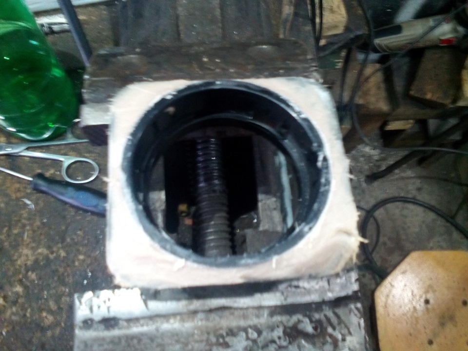

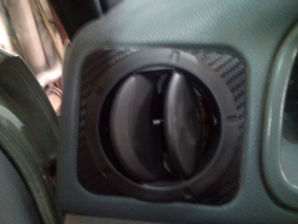

Долго валялись в гараже новые заслонки, брал от Логана. Выломал родные перегородки, обрезал по месту под новые. За шпаклевал. Обточил и пленкой заклеил. Теперь дует только туда, куда направил. Теперь боковые думаю потеть зимой будут меньше.

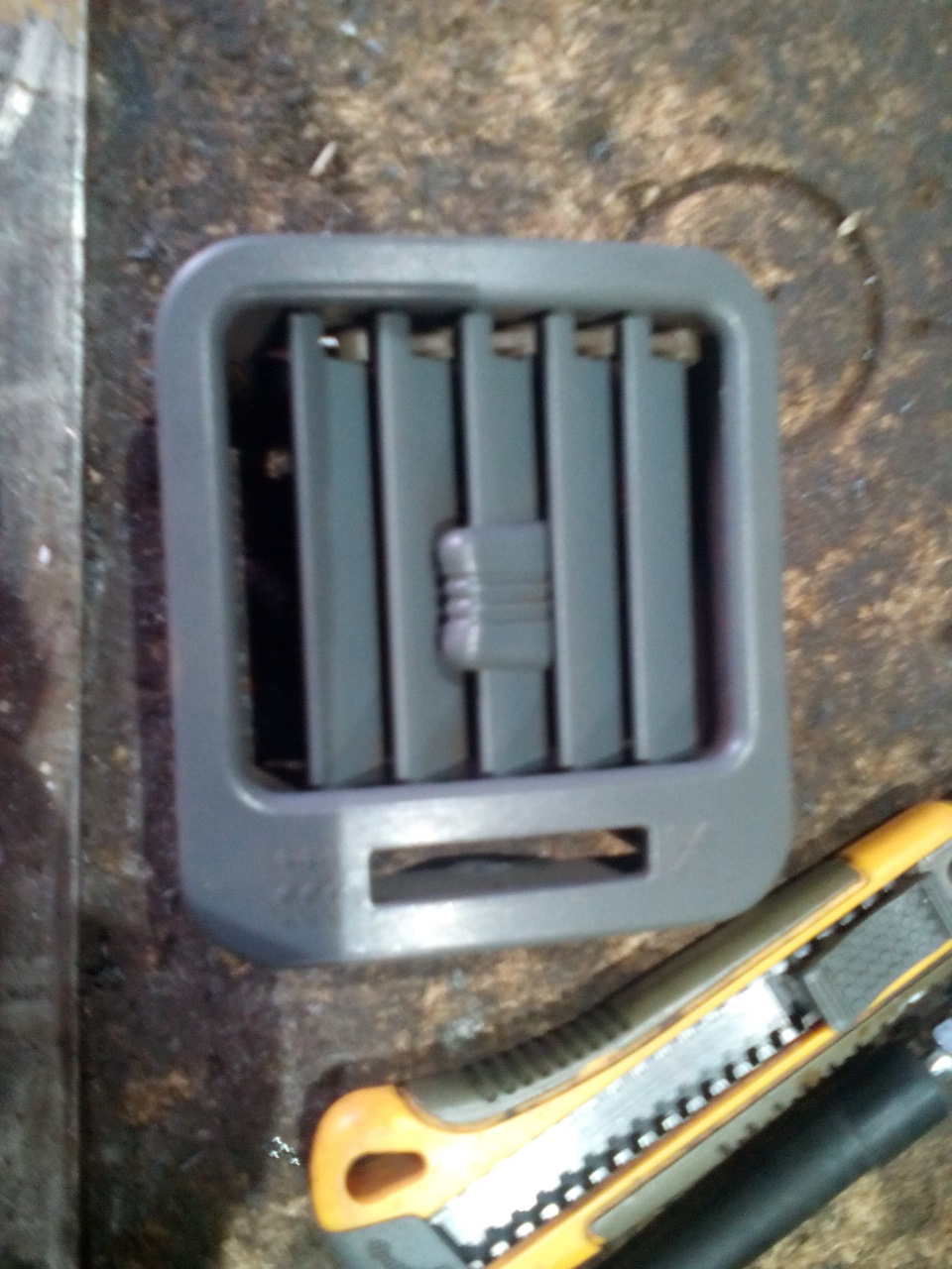

тоже поначалу захотел сделать такие же, даже один переделал по такой же технологии на дефлектор от газели бизнес, но не понравилось-круглое в квадрате-панель перетягивать надо, чтобы однородно смотрелось, да и полностью поток воздуха они не перекрывают-у родных за соплами в воздуховодах стоят гибкие резинопластиковые заслонки, да и родные позволяют регулировать скорость потока воздуха без смены направления обдува-а на таких промежуточных положений нет-или открыто, или закрыто.
Если кто захочет повторить, то вот код детали — 6001548878. Глянул по инет-магазинам известным, цена чет от 1000 рублей и выше. Как альтернативу могу предложить похожий дефлектор, но от китайца Geely MK — 1018005970 (от 200 рублей практически). Про размер не могу сказать, но должно быть +- тоже самое.
Сравнивали с другими машинами, у которых дефлекторы круглые (тот же логан)? Круглые дефлекторы реально регулируют направление потока воздуша. Квадратные (по крайней мере в Волге, Патриоте) — у них регулировки практически нет. Круглыми можно полноценно вбок/вверх/вниз направить, а у прямоугольных — как ни крути, всё равно не получается сделать так, как хочется.

СОПЛО ВЕНТИЛЯЦИИ САЛОНА ГРАНТА, КАЛИНА2, ДАТСУН (ЛЮКС) Артикул: 2190-8104040-10, 210 руб. Ставил на зад. печку. брал там #
8200 212 480, через экзист 300 р.
красиво … добротно, но зачем ?
Родные не регулируются нормально, положение не держат, поток воздуха не отклоняют полностью…
