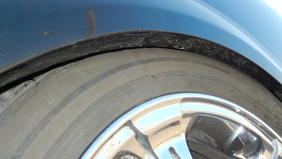

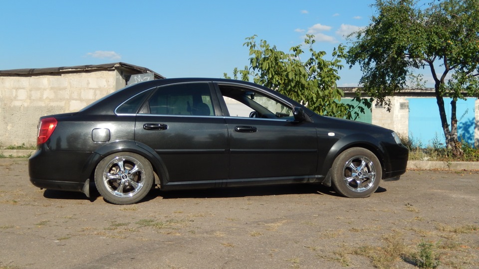

После того как установил новые сзади аморты, что-то подстукивало в задней подвеске. Я начал грешить на резинки под пружинами, они имели вид тряпочки для протирания очков. Целый день я возился с задними амортизаторами, снимал, ставил. Заодно решил проверить, как будет выглядеть машинка на пневмостойках. А то стоят собранные без дела. Установил и сразу накачал (не фоткал накачанные). Цель была проверить, влазит ли колесо размером 195/55/15 (сток резина) в арку без переделок. Всё-таки влазит, чему я очень обрадовался.
Вот так будет выглядеть на полностью спущенных стойках
Ну и какое расстояние между крылом и колесом
