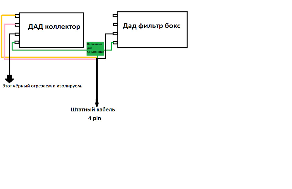

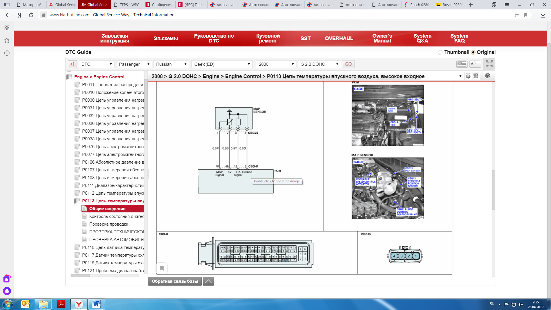

А вот распиновка датчика MAP, который у нас стоит:
То есть нужно сделать следующее: массу датчиков сделать общей, а сигнал IAT брать с "холодного" датчика, который установлен в правильном месте.

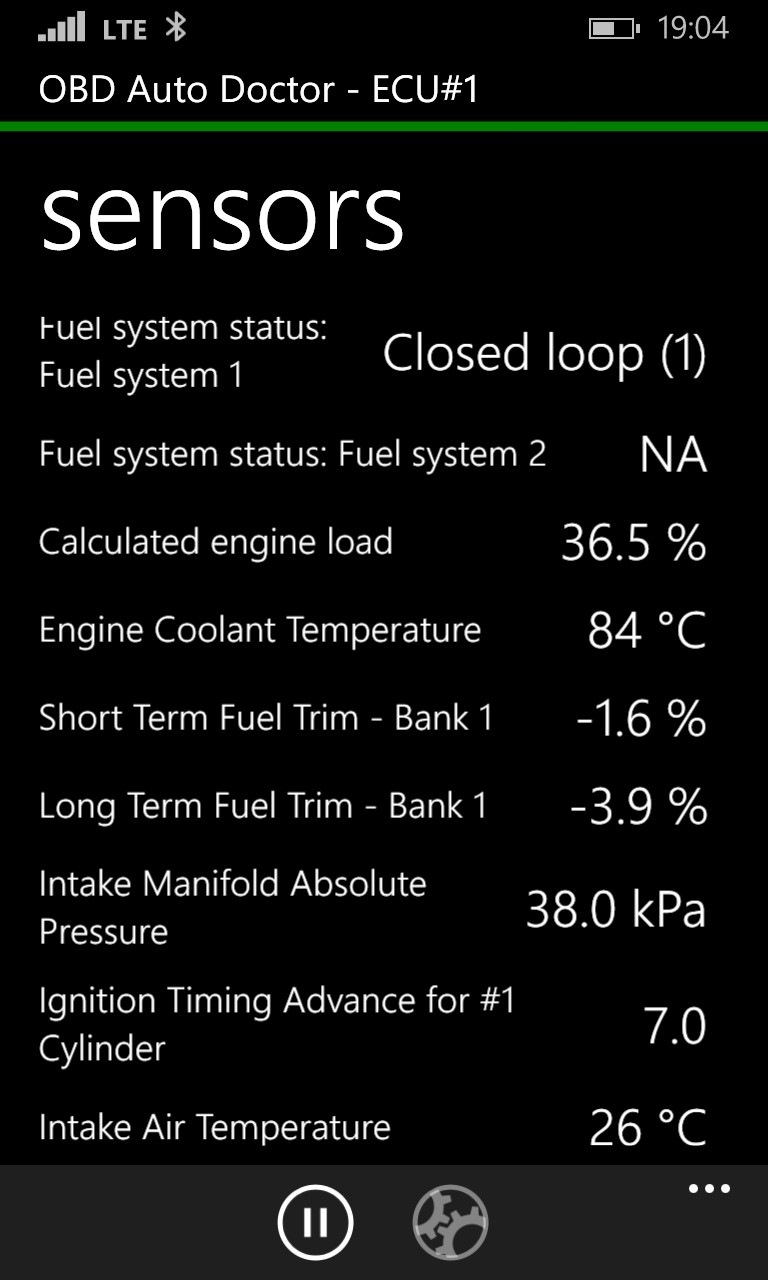

Результат
Собственно, вот результат: после получаса езды при +22С температура на впуске +26С, а под ногой упругая педалька. А раньше было бы +45С и не такая острая педаль. И коррекции ушли из плюса в минус — то есть, лямбда говорит что смесь чуть богатая (раньше была чуть бедная) и ЭБУ ее беднит (раньше богатил).

Сделал себе так же. На схеме ошибка. По факту зелёный провод — сигнал ДТВ, жёлтый провод — общая масса. У меня в штатной фишке провода немного по другому расположены. Положительного эффекта в виде улучшения динамики не получил, получил незначительное ухудшение. Замеры делал прибором.
Датчик подключен неправильно. По схеме зелёный провод — масса датчика, жёлтый провод — сигнал датчика температуры воздуха. А чёрный провод — это +5V. Из-за этого у тебя ошибка и вылазит по ДТВ и скорее всего температуру тоже некорректно показывает.

Может я чего-то не понимаю, но по схеме датчик подключен к питанию, а не к земле…
IAT: IATS Signal + Sensor Ground. IAT — это терморезистор, от температуры меняется сопротивление между землей и IATS.
MAP: Signal, Power, Ground.
Последнему нужно питание, первому нет.
Не надо мне рассказывать, что такое терморезистор :) Я говорю, что если верить схеме h-a.d-cd.net/5d2758as-960.jpg, предлагается измерять сопротивление чего угодно, но только не терморезистора, который подключается вторым концом к питанию, а не к земле.
А… ну да, странно. Но у меня всё работает)
Значит, нарисовано неправильно. Оно и по логике должно быть по-другому, как в описании
