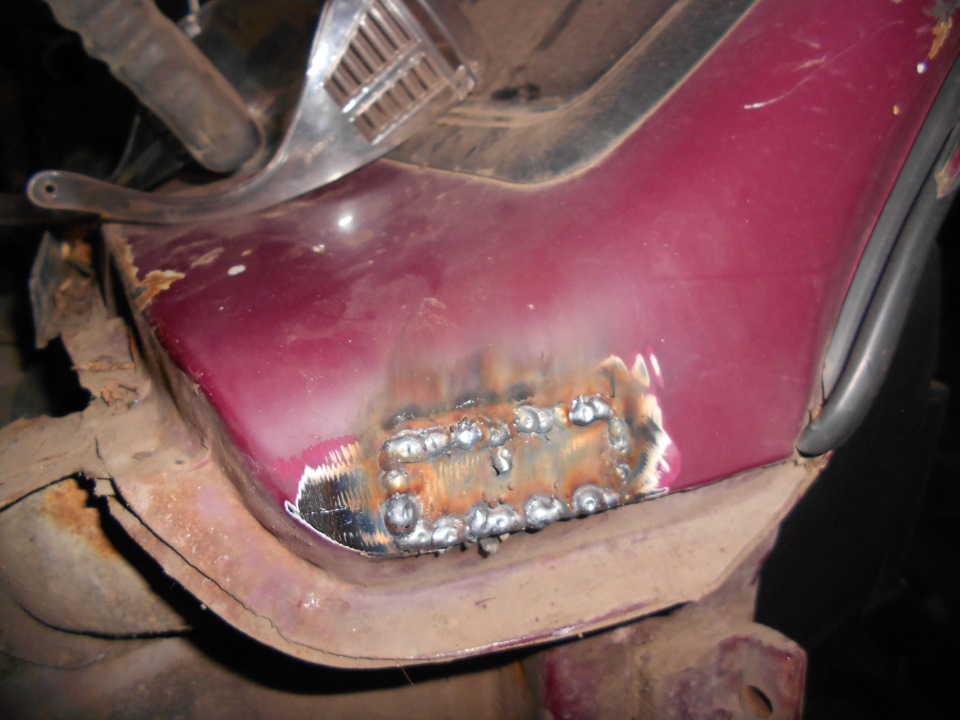

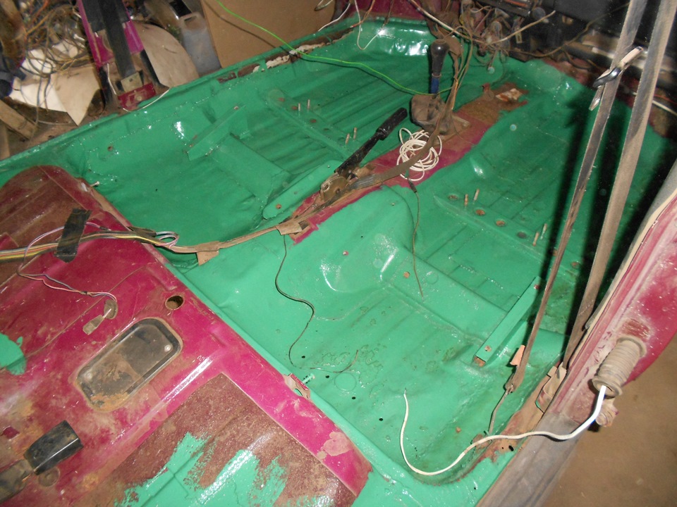

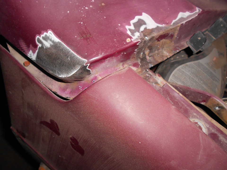

Всем привет!
К сегодняшнему дню поменяно ( считай новое) следующее:

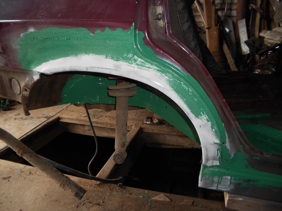

* задние арки (продавец назвал их "окорочки"));
* оба задних лонжерона ;

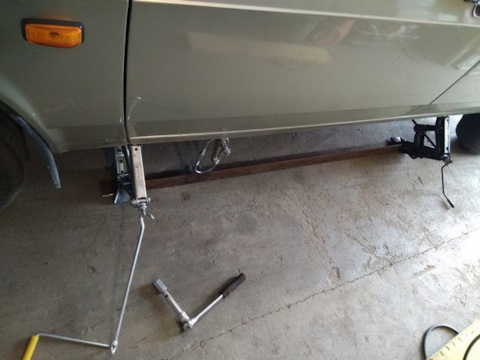

* оба порога (не просто пороги, а 3 мм. трубы!);
* левая половинка днища (та, что под водителем);
* правая половинка обошлась заплатками;
* заварено куча дырок: задний фартук, за бампером под фонарём, в багажнике, задний стакан стойки, под задним диваном 2 штуки, под сиденьем переднего пассажира и у него в ногах, внизу лобового стекла в месте стыка двери и переднего крыла;
* всё это дело загрунтовано и покрашено; ожидает обработки мастикой.

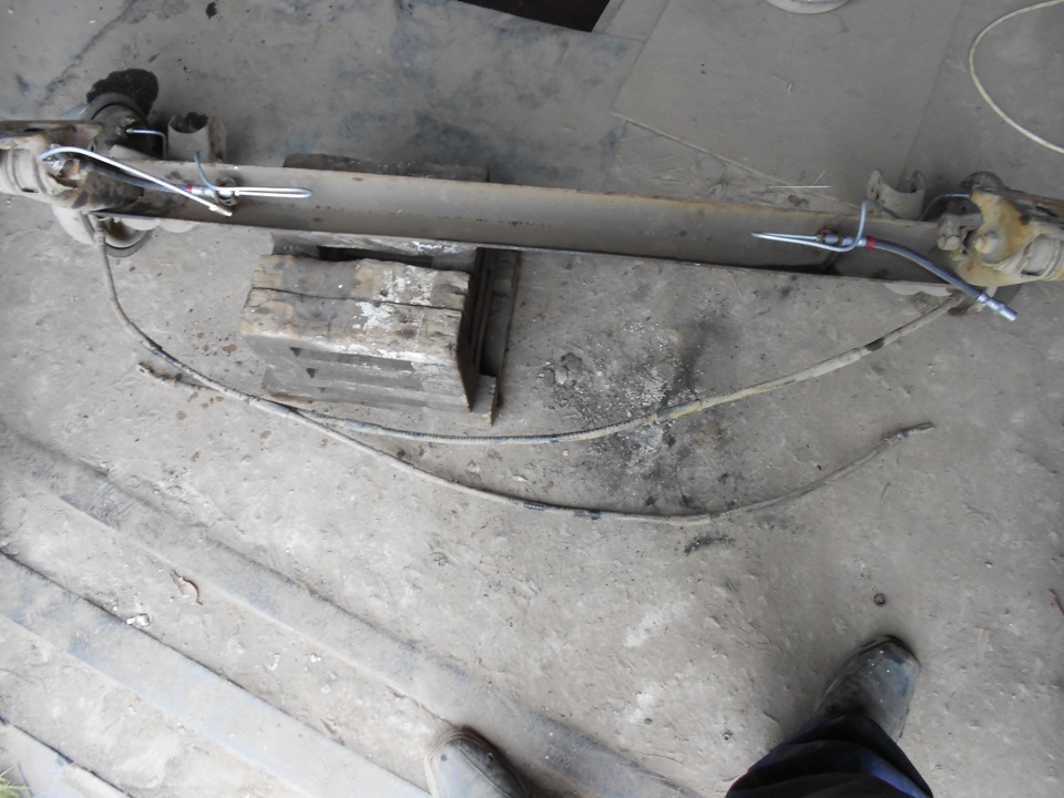

* задние тормозные трубки, шланги;
* один задний ступичный подшипник;
На данный момент балка стоит на месте, трубки прибраны.
