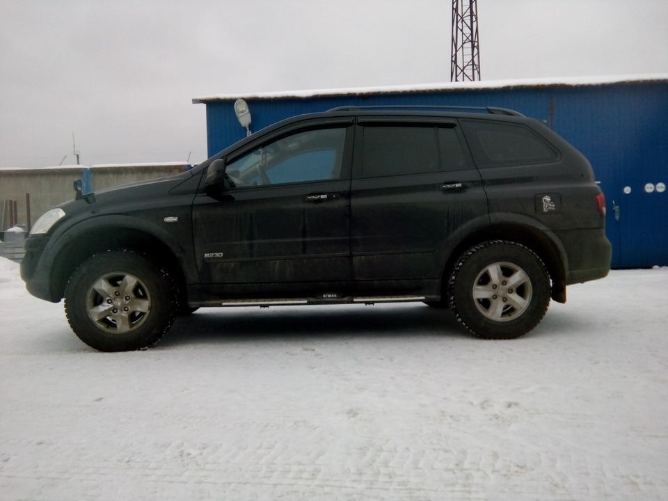

После замены передних www.drive2.ru/l/5742382/ и задних www.drive2.ru/l/5741865/ пружин и амортизаторов получилась заметная разность по высоте переда и зада.
Надо что-то делать, решил пойти самым лёгким путём, (конечно не самым правильным), заказал проставки +20, так называемые "новосибирские", доставка почтой России, пришли недели за две
Запчасти на фото: 10930199
качество мне понравилось
подошли как родные, устанавливал на улице, поэтому пришлось снимать задние колёсья, чтоб пружины стяжками стянуть
в сравнение с штатной резинкой
ну в общем результатом почти доволен(надо было +30 брать), перед от середины ступици до арки -54, зад 53.5-54, вибрации нет. На данный момент проехал тыщ 5 с проставками, "стоят как вкопанные"
