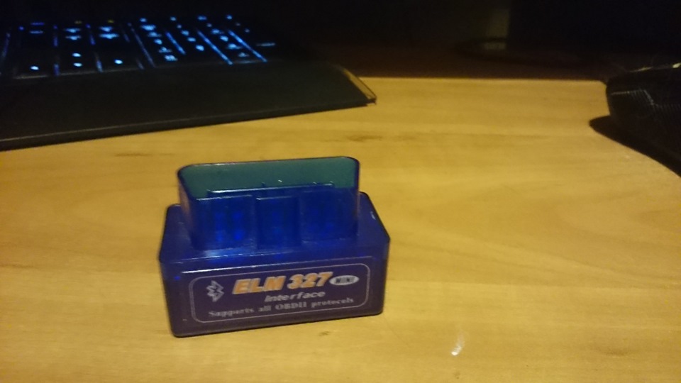

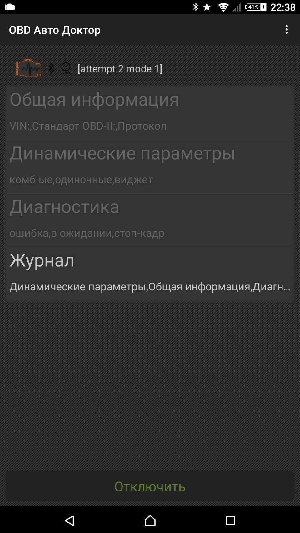

В субботу машинка внезапно перестала нормально слушаться педаль акселератора, крайне неохотно реагируя на нажим. При следующей заводке вылетел чек. Продиагностировал через OBD ELM327 Bluetooth и свой смарт программой OBD Авто Доктор -ошибка P0220-неисправна проводка электронной педали

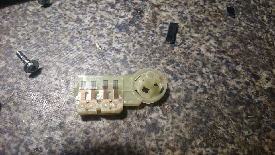

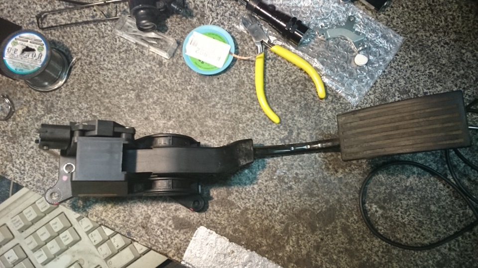

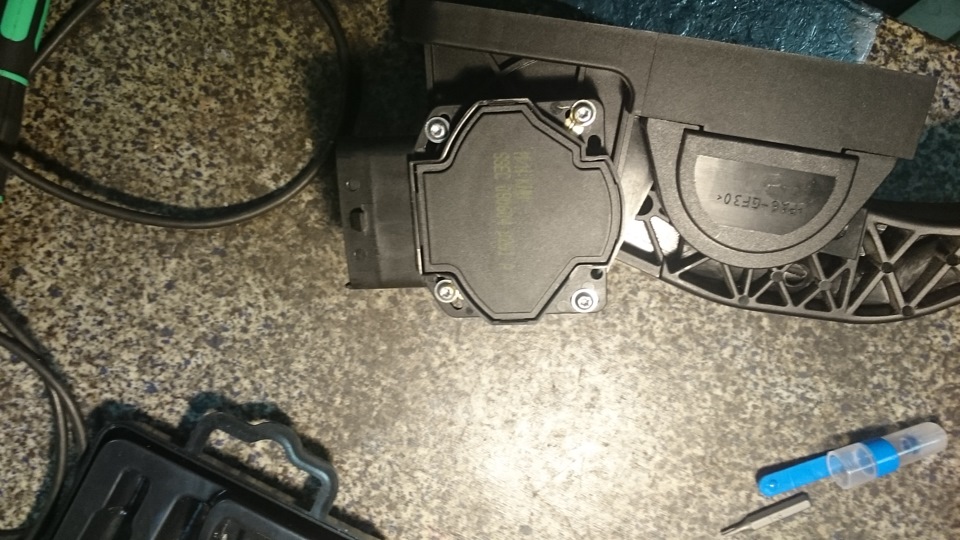

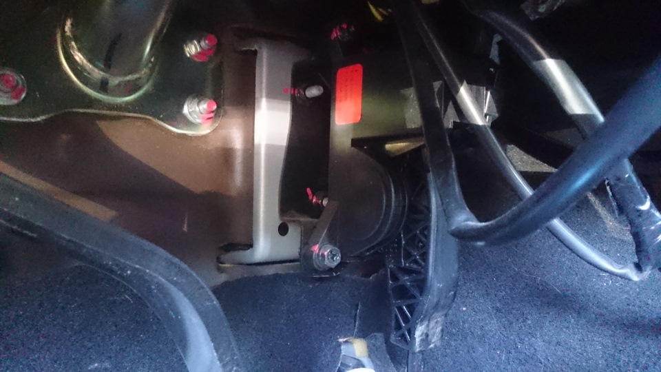

Сегодня решил разобраться сам. Педаль снять оказалось до простого легко-всего-то два болта и гайка (под головку на 10).После работы задержался на рабочем месте и немного с педалькой поколдовал-машинка как заново родилась)).
Ну а теперь -фотоотчет, что и как…

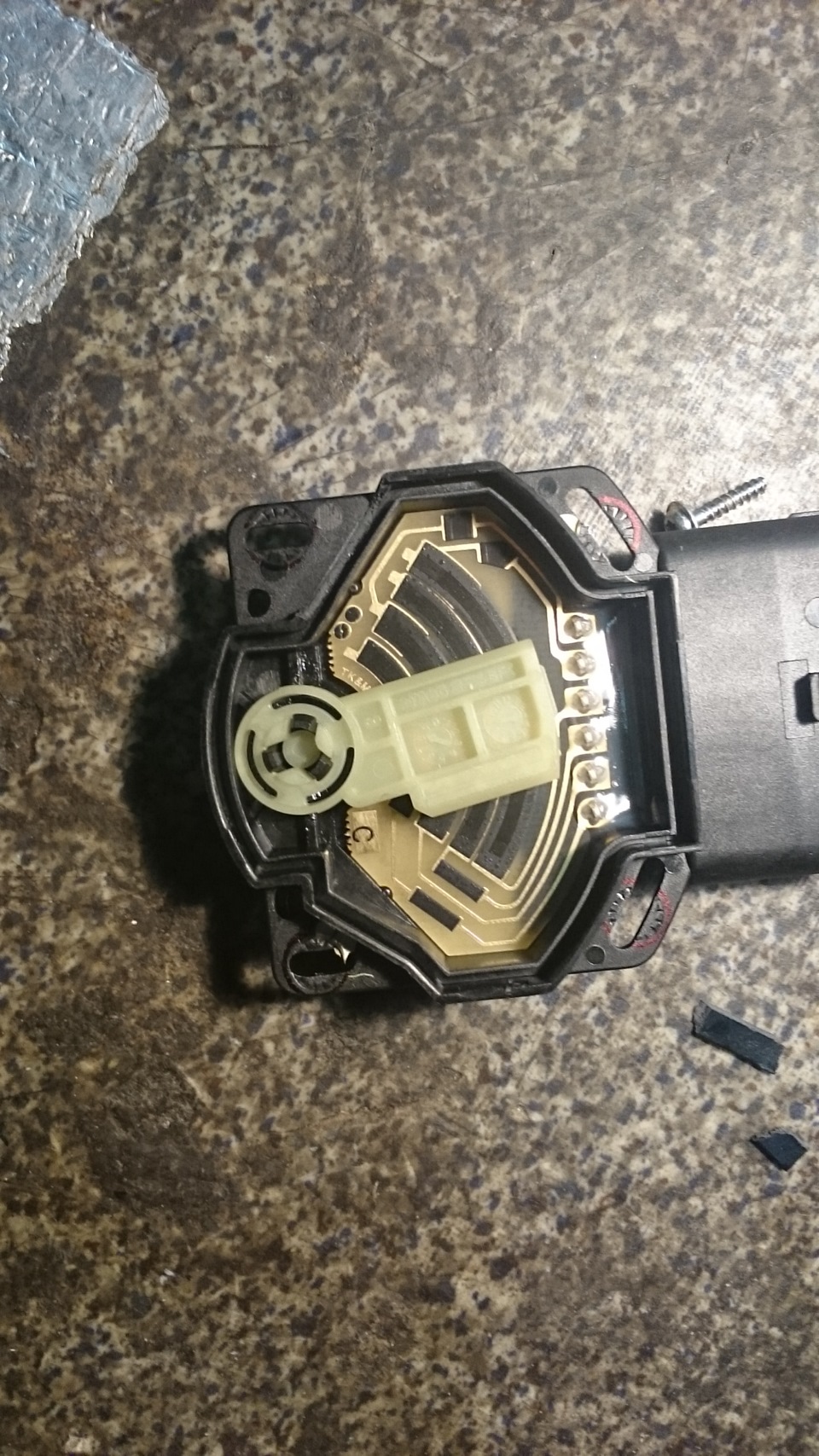

Кстати, крепление актуатора отъюстировано- пришлось все саморезы обвести тонким маркером, чтобы не попасть при обратной сборке впросак. Будьте ВНИМАТЕЛЬНЫ И ОСТОРОЖНЫ(внутри всё очень нежное).

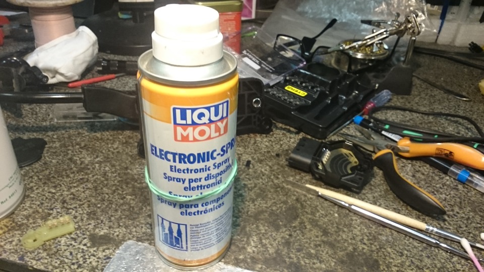

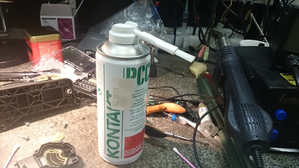

Несмотря на то, что вскрывал специнструментом (для ремонта сотовых и прочей электроники), немного подломал одну стеночку (некритично).Внутри под одним из ползунков обнаружил пластмассовые крошки-видимо они и явились причиной такой вот работы педали:( Дорожки прозвонил тестером-ни обрывов, да и на глаз -без потертостей. Ушной ватной палочкой, смоченой в очистителе, протер дорожки (они смазаны были чем-то ) высушил и снова смазал спец. составом для контактов.

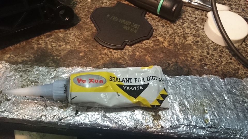

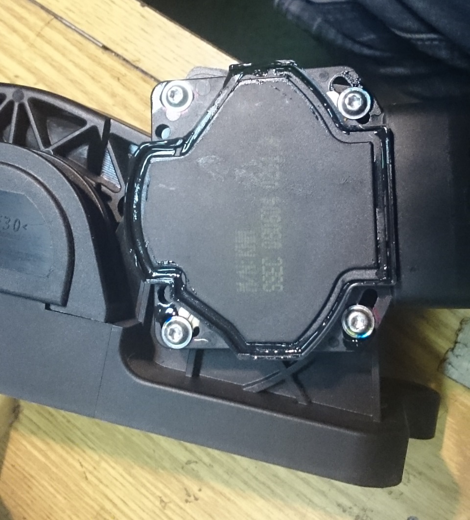

Боковую крышечку защелкнул на герметикпо периметру-думаю так будет надежнее, влага и пыль всё таки нежелательны в переменном резисторе, тем более таком НЕЖНОМ.
Домой ехал на БОДРОЙ(моя прелесть) машинке)))

А ошибки эта чудо штука снимать умеет?
Третий пункт в меню, там есть очистка ошибок-текущих и сохранённых. Графики, такие как датчики кислорода-тоже рисует.
