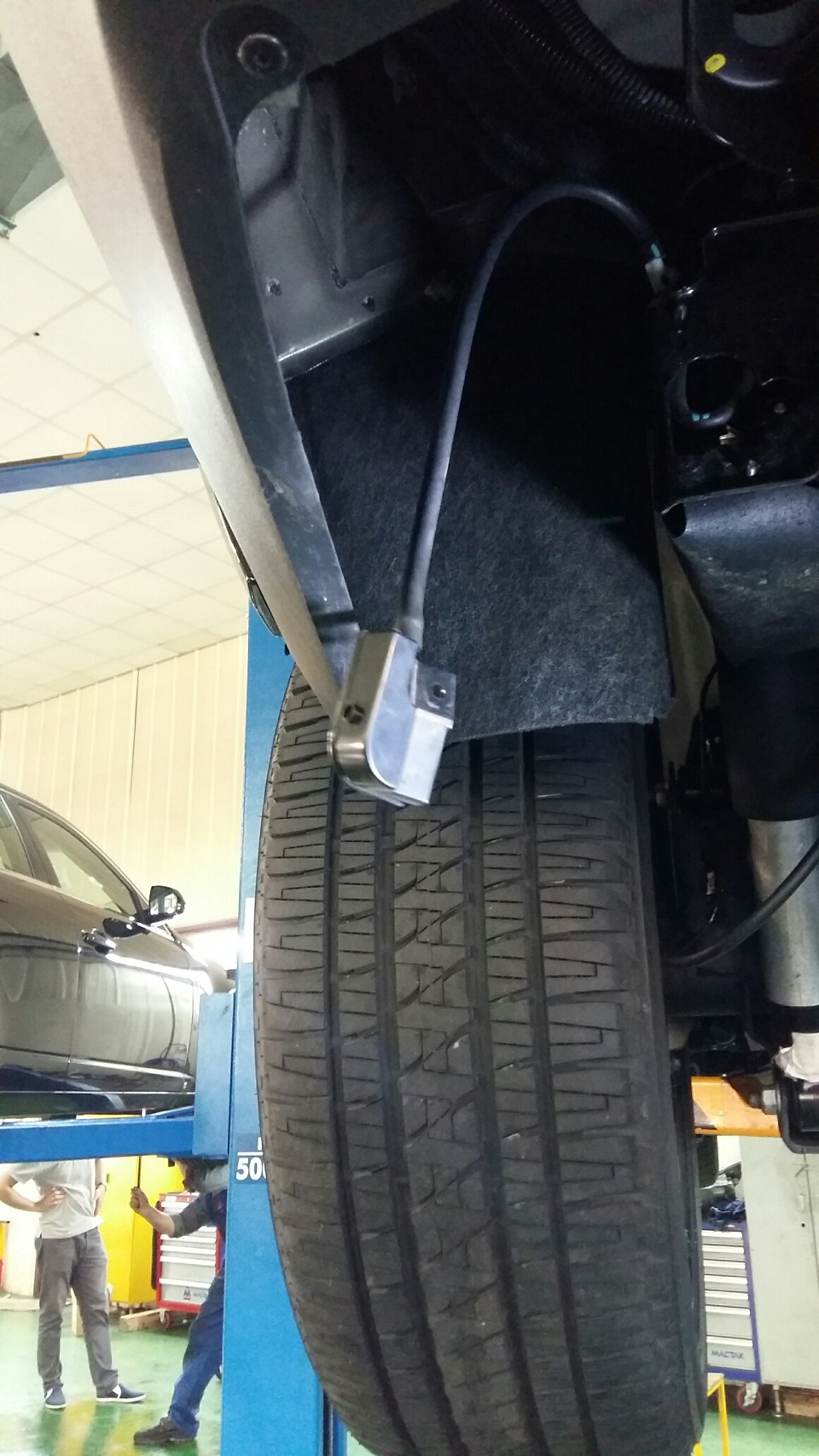

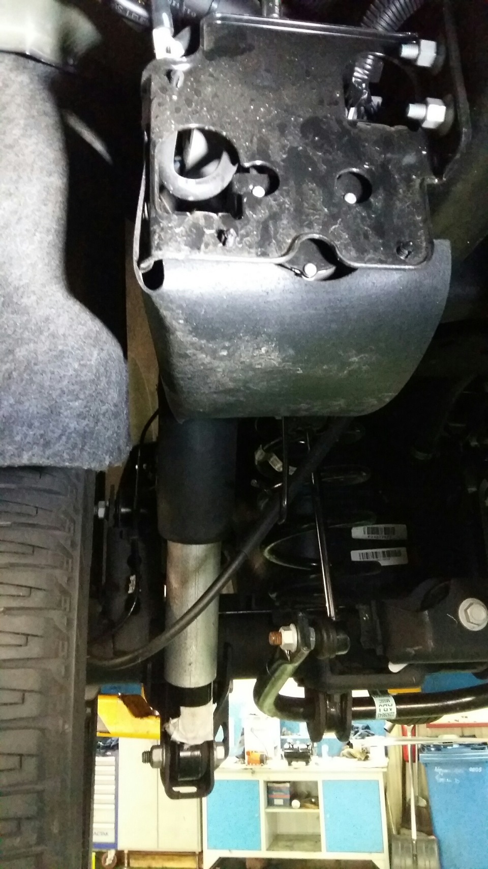

Проблема выхода из строя пневмосистемы на автомобилях концерна GM к сожалению не нова. Инженеры то ли не учли особенности нашего климата, то ли это создали заведомо неудачную конструкцию. Но суть проблемы в том, что вся пневмосистема Шевроле с компрессором подкачки и ресивером, находится в районе заднего колеса. Воздух для питания системы, так же забирается в области колёсных арок.
То есть вся влага и пыль прямым путём закачиваются в хрупкий механизм. В зависимости от интенсивности использования автомобиля и климатических особенностей, весь механизм начинает постепенно засоряться и корродировать. Из строя может выйти как сам насос подкачки, так и пневмоамортизаторы.

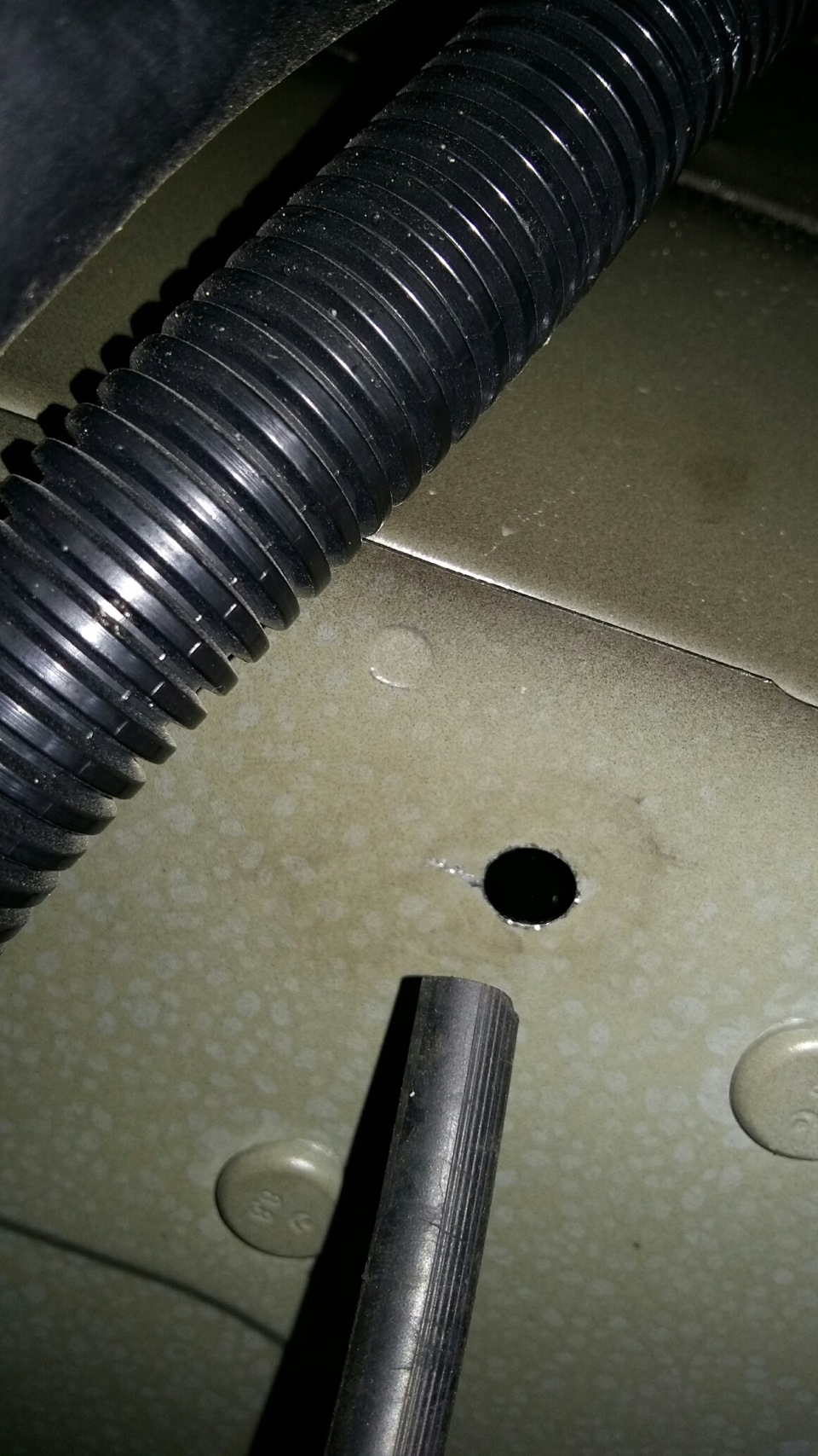

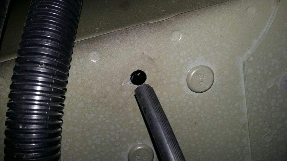

Чтобы этого не происходило, достаточно изменить место забора воздуха. Для этого необходимо просверлить отверстие в специальном месте кузова и вывести входной шланг насоса в салон автомобиля, там, где воздух заведомо чистый и сухой.
Такую работу рекомендую произвести всем владельцам автомобилей GM с активной пневмосистемой подкачки амортизаторов. Процедура относительно проста и не раз отработана. Это поможет предупредить дорогостоящий ремонт и покупку запчастей при дальнейшей эксплуатации.

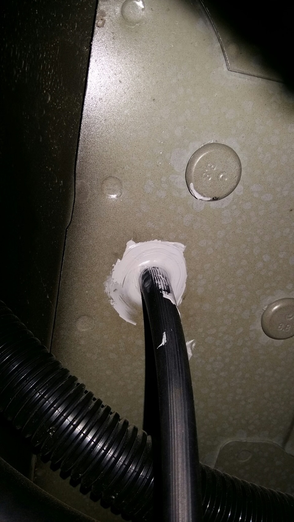

Хм. смотрю на фото и вижу рядом с отверстием две резиновых заглушки, я думаю эти заглушки как раз таки закрывают отверстия. Могу ошибаться конечно но кажется что это именно они. Так же интересно, плотно ли сидит в отверстии шланг, есть опасения что герметизации таким образом будет не достаточно, надеюсь что герметик не силиконовый (домашний), а автомобильный (он по свойствам держит лучше). Я бы придумал штуцер латунный или переход с "ершом" для трубки))) но это всего лишь мои рассуждения)))
С уважением
Это прокладочный герметик -он при полимеризации застывает и становится резиновым! Штука хорошая -производитель GM
Что будет с гарантией у ОД на сквозную коррозию при просверливании отверстий в кузове?
Ничего не будет! Ведь конструктив не меняешь!

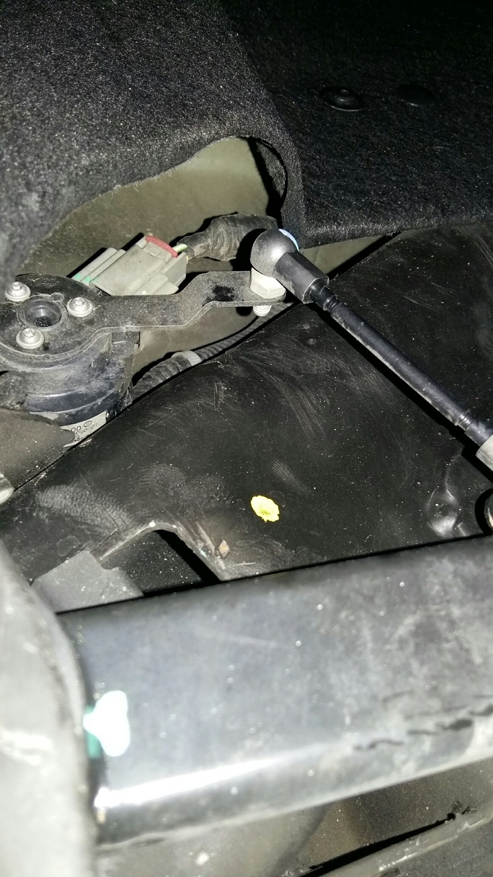

На предпоследнем фото что за тяга?
Датчик уровня подвески
Понял, снизу тяга, сверху подкрылок. Просто все чистое, думал в солоне)))
