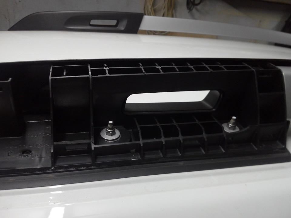

Собственно раздумываю как и куда поставить радиостанцию. Сегодня посмотрел крепление рейлингов, может кому пригодиться.
Общий вид со снятой большой накладкой.как видно ручка толстая и выполнена из основного крепления рейлинга. Можно смело к ней прикручивать крепежные грузовые ремни.крепиться в 3-х точках, 2 шпильки и болт.прекрасное место для крепления кронштейна антенны, но не в моем случае видимо…большая накладка. защёлки такие жесткие что еле снял, особенно ту что самая задняя, думал сломаю нахрен. малую накладку и снимать не стал.так как моя коротенькая антенна всё равно на рейлинге не будет проходит в ворота по высоте (а она совсем не гнучая), поставлю наверно антенну на заднюю дверь над фарой.
Здравствуйте. Подскажите пож-та, как снимать эту накладку, куда дергать? Хочу кронштейн вот такой установить www.cbkron.ru/collection/…ct/kronshteyn-antenny-rdr. Пытался сегодня, но не получается, не пойму в какую сторону накладку вытаскивать…

Добрый день.Перпендикулярно рейлингу, но там защёлки такие что очень трудно вытаскиваются.
Благодарю за ответ. Попробую на днях
Жесть, точнее фихуа какой то с этими пластмасками…
Не. Разбирать не буду, тем более Зима, отломаю все защёлки.
Gis75 А можно ширину померить рейлинга где пластик и расстояние между шпильками. Думаю подойдет ли кронштейн от предыдущего дастера или нет.
)))) я Тоже пытался снять думал сломаю так и не стал снимать посмотреть хотел
Проклей герметиком сразу раз уж снял
