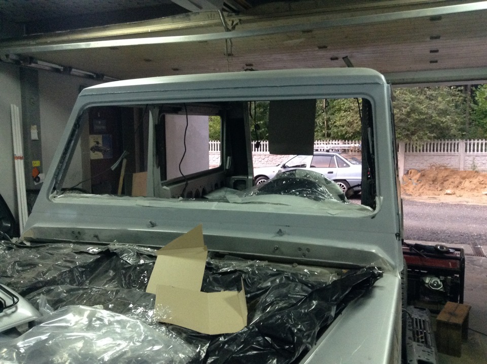

Собственно закончилась эпопея с рамкой лобового стекла, немного я передохнул и приступил к сборке торпеды, все встало идеально, так как я тоже менял внутреннюю нижнюю часть рамки лобового, так к этому самому месту и крепиться торпеда.

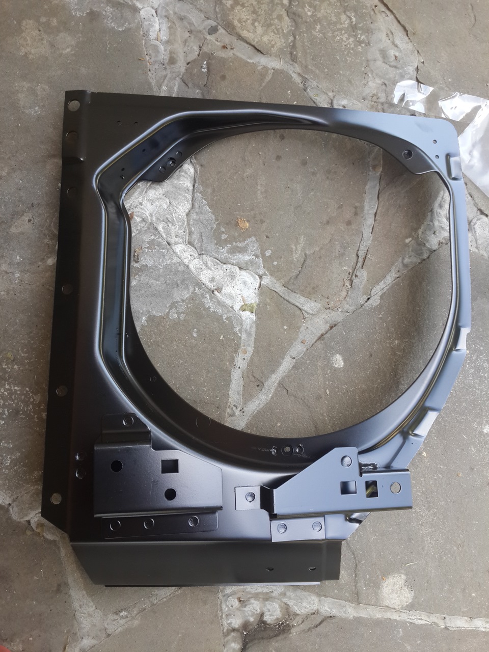

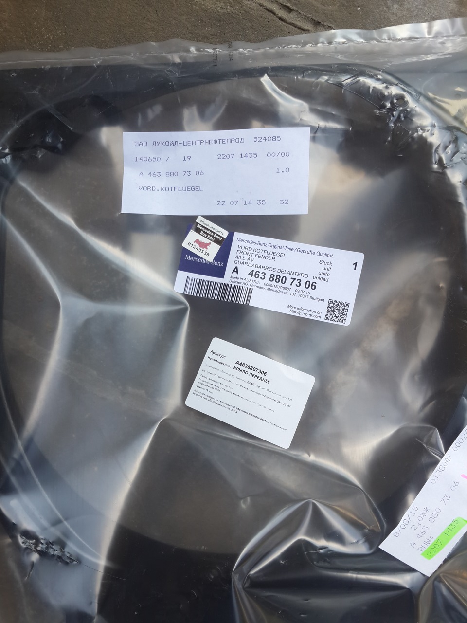

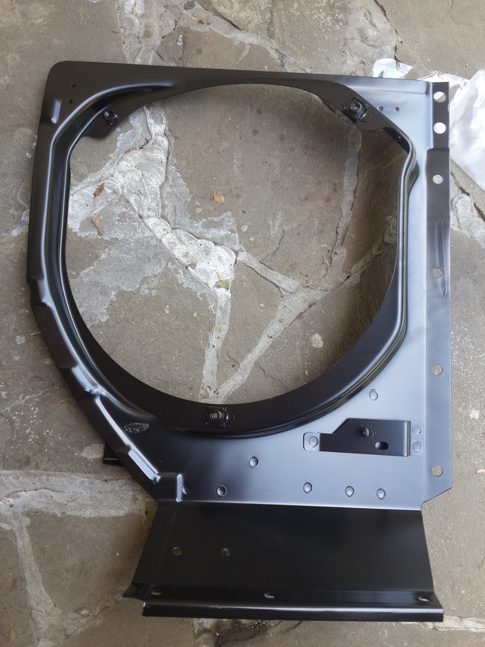

И вот нежилось мне спокойно я заказал щиты под биксенон .

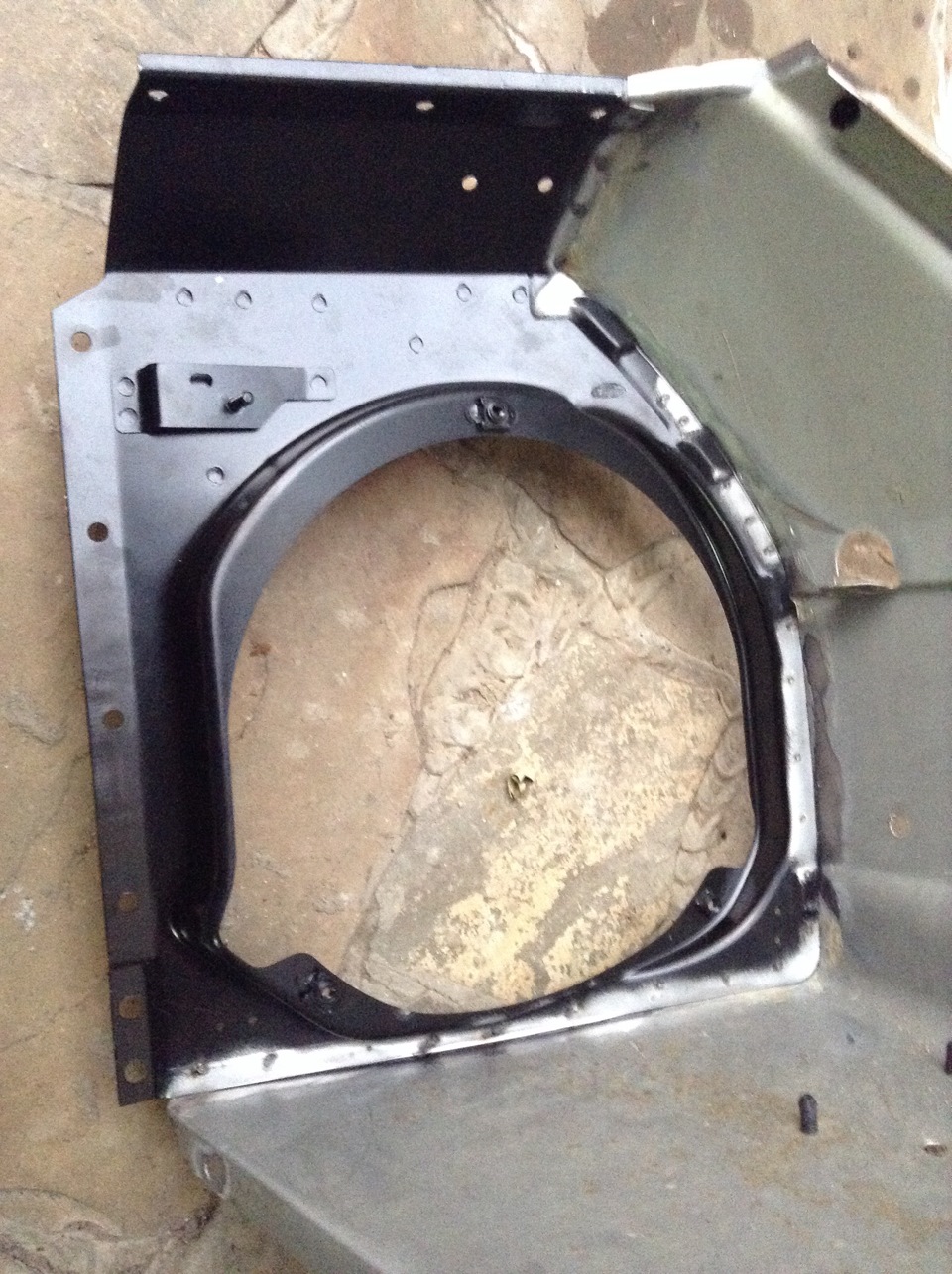

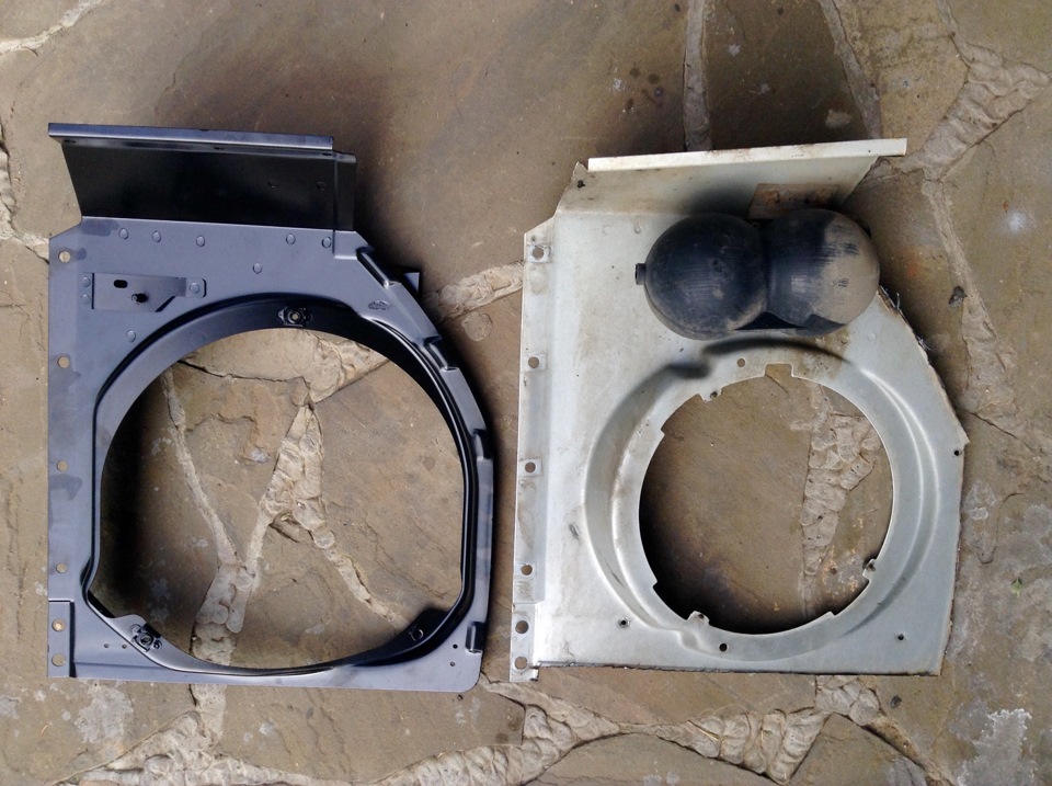

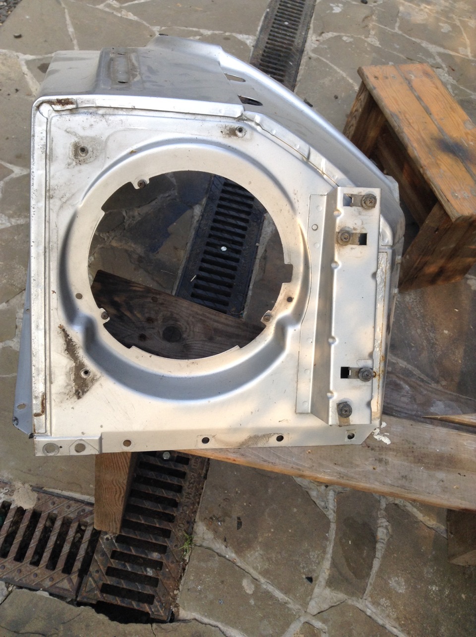

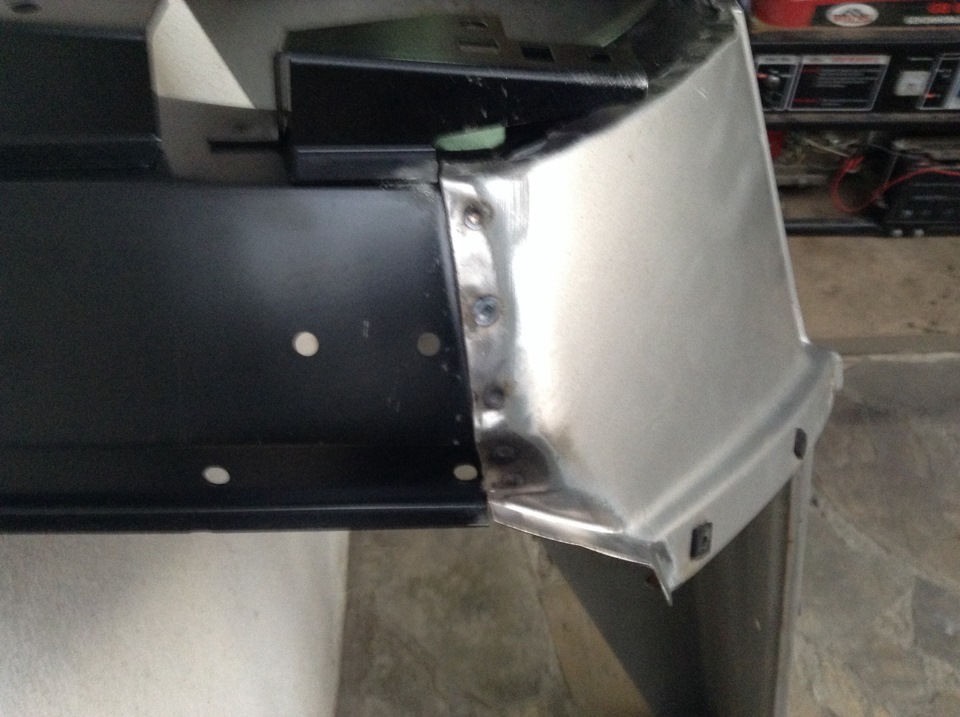

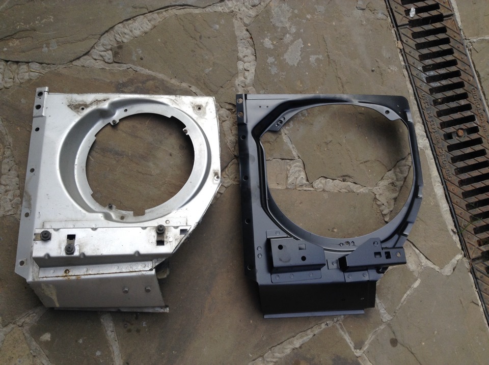

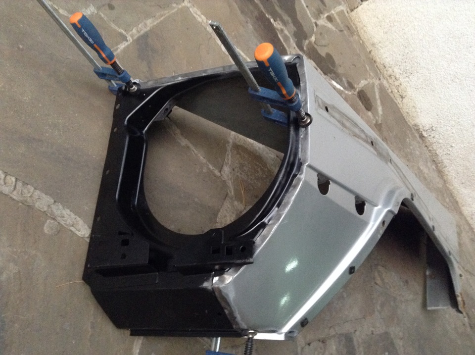

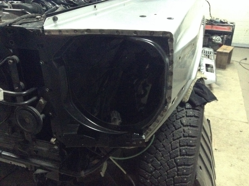

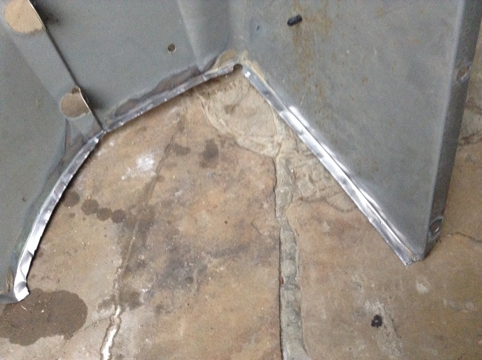

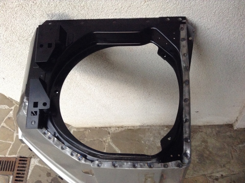

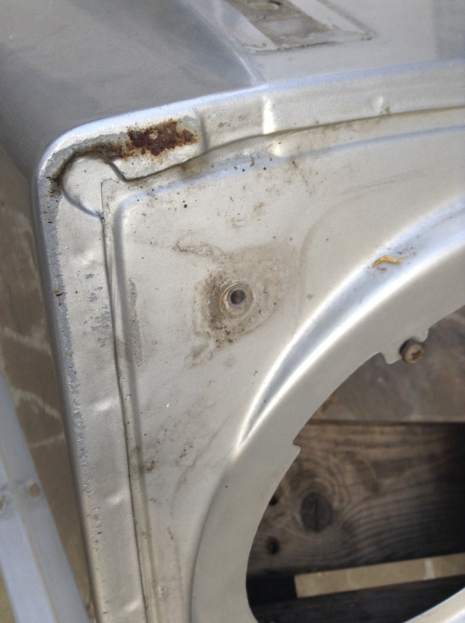

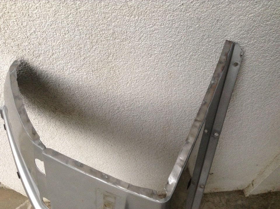

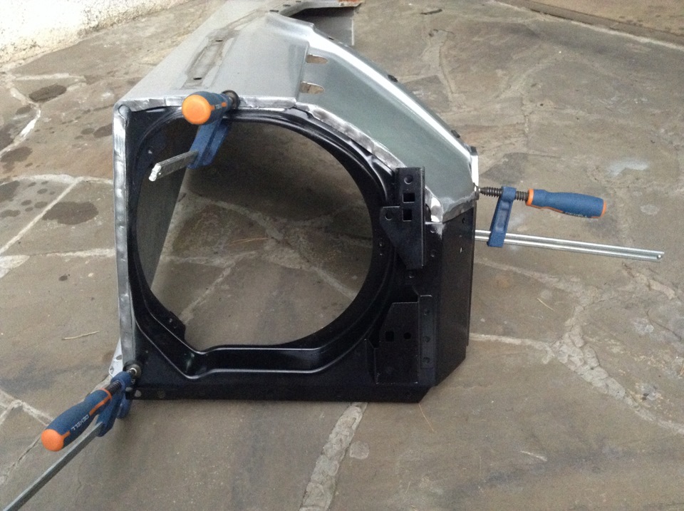

Сегодня забрал щиты под фары, демонтаж и установка новых заняло не так много времени чуть больше 2 часов. Все встало идеально как здесь и было, с левого щита яйца встали идеально на новый щит ничего не мешается.
На форумах видел фотографии как люди приваривают их на обычную сварку, тем самым прожигают металл, кто клепает на клепки, все это меня не впечатлило, я пошел по правильному пути, все работы проводились точечной сваркой . Я не сварщик и совсем далек от этой темы, но результатом я доволен.
Принимаю критику, только обоснованную )))
Пардон за качество некоторых фото, во время работы телефон сдох) фото делал на планшет
Цена за один щит — 7215 рубликов
Позже швы обработаю кузовным герметиком, потом напишу каким, а то меня уже спрашивают.

Старые щиты продали?
да

А для чего яйца?
Ну машина то мужская))их можно чесать))
Ахахах! Но место очень неожиданное! )
где приспичит там драйв)
